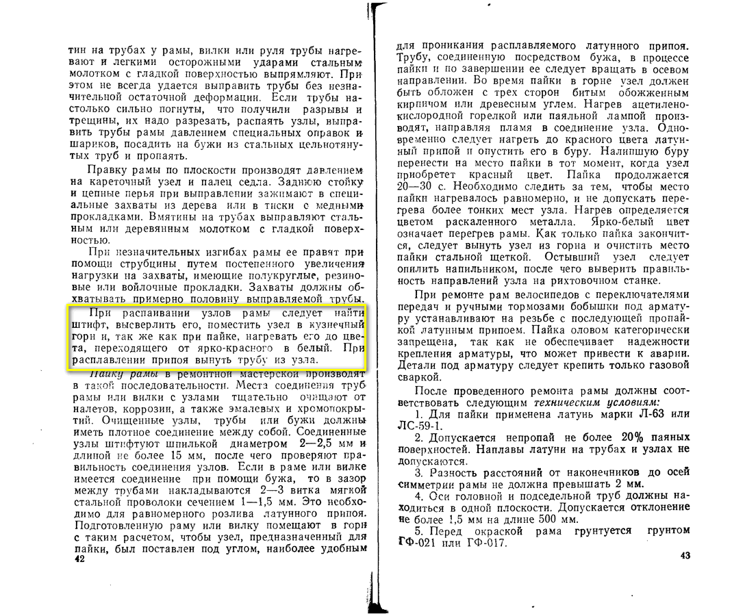

СообщениеДобавлено: 18.11.2014 20:39
Во, Вам сам бог (Гефест) велел :D :
Панин В.Ф. Ремонт велосипедов (1989)_21.png [ 174.06 КБ | Просмотров: 1674 ]
(сама книга есть в "Моём гараже" в "библиотеке")
Кстати, отпишетесь, как оно в горне. Горелкой распаивать - ну его. А горн всё ленюсь сооружать. Точнее даже уголь добывать.
Ну только ж там сварные прихватки, а не штифты. И зачем хитрые стали? Рамы эти из ведра сделаны. Я на такое пускаю трубки от обломков и гнилых останков невосстановимых велов. Кстати, та трубка от туриста, что показана в разрезе выше, уже давно на подбные латки и распущена.
