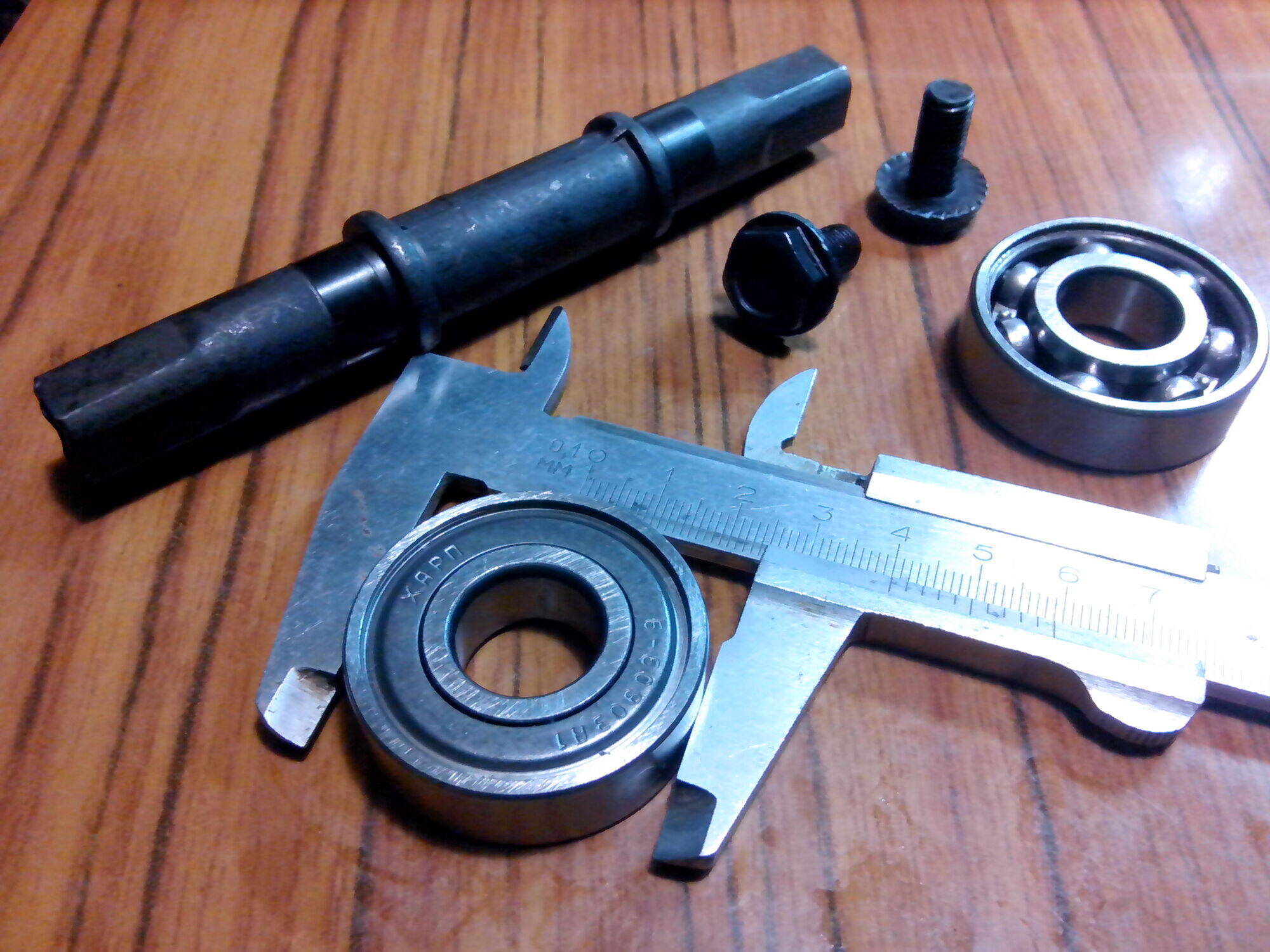

Вал с подшипниками 903
IMG_20141201_212155.jpg [ 512.99 КБ | Просмотров: 2011 ]

Теперь путь только к квадрату.
А это такой набор больше 100 грн стоит?
Кстати, подшипников 203 много в свободной продаже. Это ходовая вещь и каретка тут отнюдь не основное применение. Если мне не изменяет память, то используются где-то в двигателях или коробках отечественных грузовиков.

Да, это где-то 100-120 грн стоит. Тут как найдешь, может и дешевле встретится.
Подшипник там 903. Посадочное место 16 мм.
У 203-го посадочное место 17 мм, хотя лично видел с 15 мм отверстием. Тут черт ногу сломит в этих обозначениях.
http://samip.ru/2011/08/%D0%BF%D0%BE%D0 ... 0203-6203/
