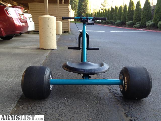

задние колеса если хватит бабок - от картинга
1505263_03_drift_trike_640.jpg [ 56.63 КБ | Просмотров: 3558 ]
Симпатішно :yes:
Но явно не на Гномік ...

Это ж мой первый велосипед! моя концепция:цвет чёрный матовый, седло/ грипсы коричневые, обода красные,задние колёса от карта.и сиссибар с мальтийским крестом

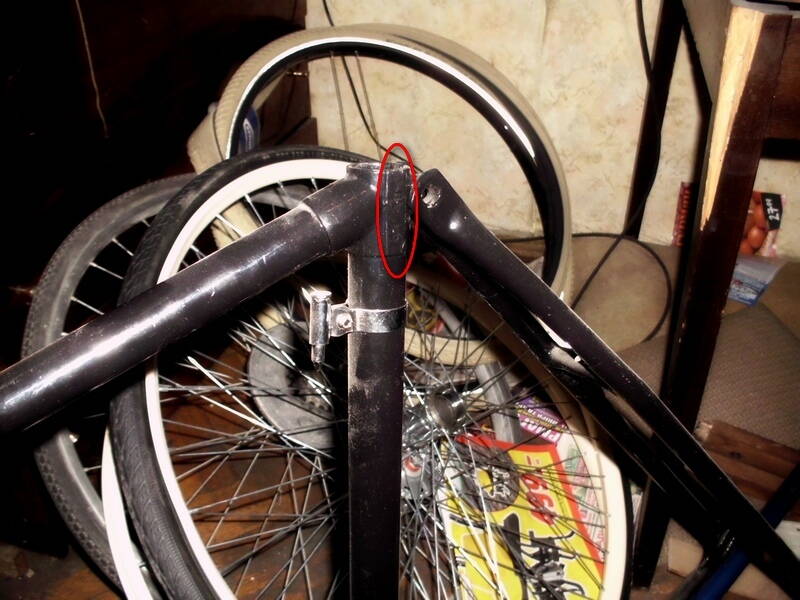

Добавил себе забот. Благодаря форумчанам и теме "продажа" был куплен ММВЗ. Только сегодня забрал его со склада перевозчика. Состояние плачевное, под перекраску. Интересует где искать год выпуска? Рама вся крашена кисточкой ПФ краской, никаких цифр визуально не нашёл. Изображение

Чего плакать? Как раз под музей это уже не годится, есть некоторый простор для творчества - не будете скованы рамками реставрации.
Номер и год попробуйте обнаружить под краской здесь:
DSCI0312.JPG [ 213.07 КБ | Просмотров: 3317 ]

Номер и год выпуска на подседельном хомуте.
На горизонтальной трубе горбик, нужно по способу KISA (обратись в личку, если никто ссылку не даст) выровнять.

МВЗ В-16, годы производства 47-53 (может ошибся чуток, но не намного), производили вроде на немецком оборудовании вывезенном из фашисткой германии после ВОВ, вилка не родная, система была квадрат, очень красивая, клейма, если не изменяет память на левом дропе.
