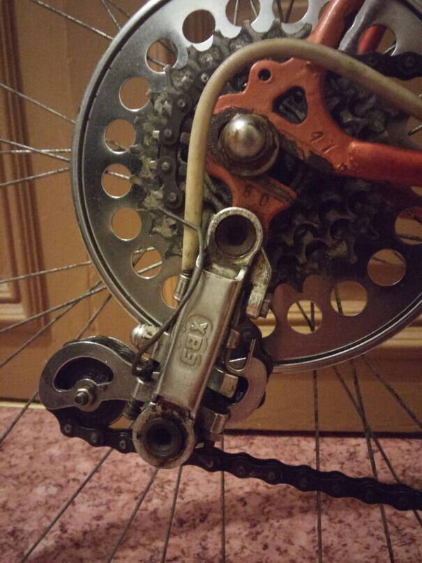

С серебристыми ободами в Петербурге конечно беда. Нашел 2 таких варианта, что скажете?

Также вопрос по заднему переклюку,он родной, или туристовский, а то уж очень он в хорошем состоянии
PJjp0HKmwpQ.jpg [ 107.37 КБ | Просмотров: 1285 ]

СообщениеДобавлено: 06.02.2015 20:27
Такой переключатель стоял изначально, он родной.
