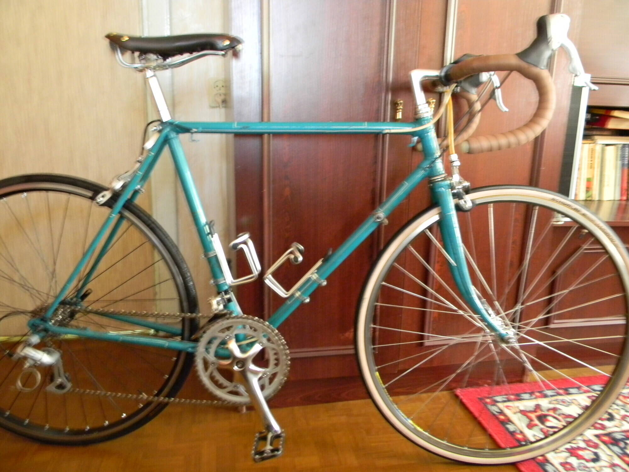

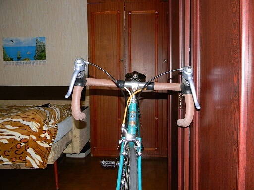

- "Чемпак" сегодня. Не нашлось реальных желающих забрать раритет, поэтому будет жить в моей велоконюшне в таком облике. Кстати, вел катит, шо пуля несмотря на попытки отдельных товарищей обосрать подвергнуть остракизму такую концепцию "Чемпака" и её автора. Осталось привести заднее колесо в соответствие с передним, обрезать тросики, воткнуть фляги и на этом апгрейд закончится. Жаль только, что в силу объективных причин (возраст ездока) не удастся в полной мере реализовать "потенциальные возможности современных колёс на столетней устаревшей раме".

Ну теперь то он намного лучше выглядит, только "пистолеты" как-то странно задраны вверх.
Да, самому не нравится, да и тормозить неудобно. Буду переставлять пониже. Это из - за большой рамы, если поставить правильно, придётся тянуться. Поставлю зумовский вынос, он покороче, и дуалы можно будет подвинуть на штатное место. Дуалы хоть и старенькие, но работают как часы после того, как побывали в руках мастера. Кстати, трансмиссия стала восьмериковая. Семериковая Сора, которая стояла до замены, всё- таки не такая удобная. Вынос ХВЗ , который сейчас стоит, длинноват да и, как пишут на форуме, ненадёжен. Руль тоже ХВЗ (даже пробки в торцах остались советские, не стал вытаскивать), кажется узковатым после руля шириной 440мм.

Stas-shosse
http://chernigov.chn.olx.ua/obyavlenie/ ... b1b5212ddf
Если не захочется портить эстетику.

Спасибо. Нужно узнать под какой диаметр руля. Если 26 мм, то подойдёт. Зумовский, конечно, проигрывает этому.
Мне кажется рама Вам нисколько не большая! Седло стоит на нормальной высоте. Посадка кажется растянутой возможно от руля и выноса. Руль СШ немного глубже чем от того же туриста. Не знаю можно ли такой вынос и руль применять к Чемпиону, но вот таким способом можно "укоротить" посадку
А вобще если поднять руль намного выше, чуть ли не на уровень седла, то посадка тоже "укоротится" и возможно для Вашего возраста станет более приемлимой чем сейчас. Мне в мои 30 лет с ростом 184 и длинными руками удобна вот такая посадка но не ниже!!!
Только вынос позже будет длинным. Таким же высоким но длинным. На руль особо не смотрите, я просто показал комфортную высоту руля для себя. Все что было ниже мне казалось слишком растянутым.
