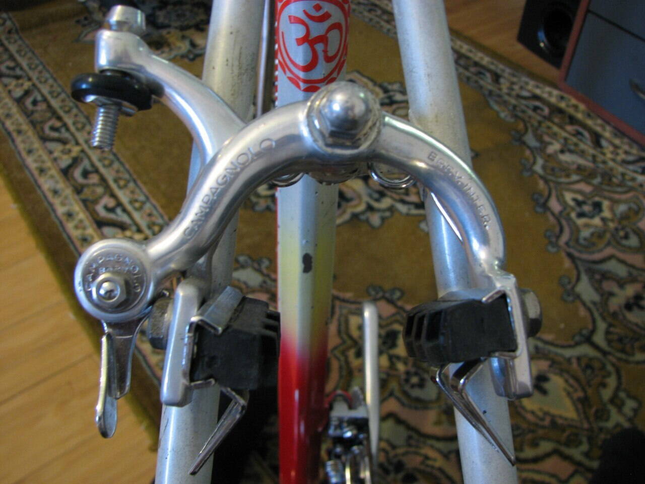

Тормоза вижу такие, рич +- 60 , фото спер с форума:

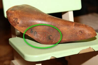

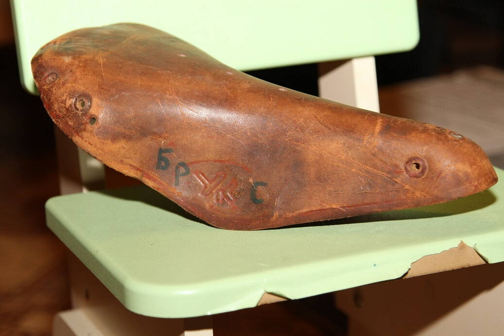

Седло попробую восстановить
IMG_8710.jpg [ 205.03 КБ | Просмотров: 2440 ]
Подлинность и аутентичность сего экземпляра, думаю, сомнения ни у кого не вызовут. :D
Уже вымочил в желатине и высушил (фото сделано до вымачивания).

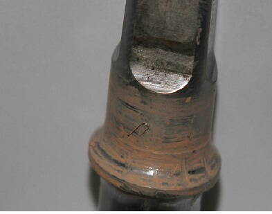

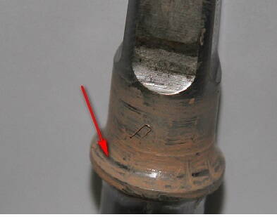

Да, еще фото по каретке:
IMG_8968.jpg [ 42.43 КБ | Просмотров: 2438 ]
IMG_8969.jpg [ 37.14 КБ | Просмотров: 2438 ]
Главное чтоб жена эти фото не увидела :facepalm: бежевая штука с ее косметички :lol:

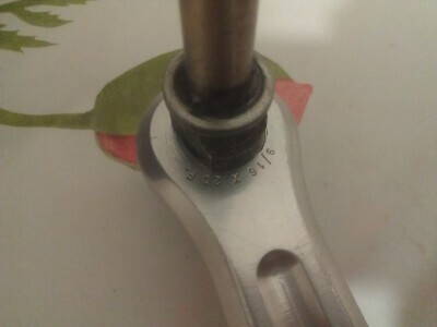

Закручиваются педали ХВЗ в мои шатуны руками (Костя видел).
 Заголовок сообщения: Re: Тарантелла по-Чемпионски
СообщениеДобавлено: 06.03.2015 23:52
І, що тримаються ?!
СообщениеДобавлено: 07.03.2015 00:01

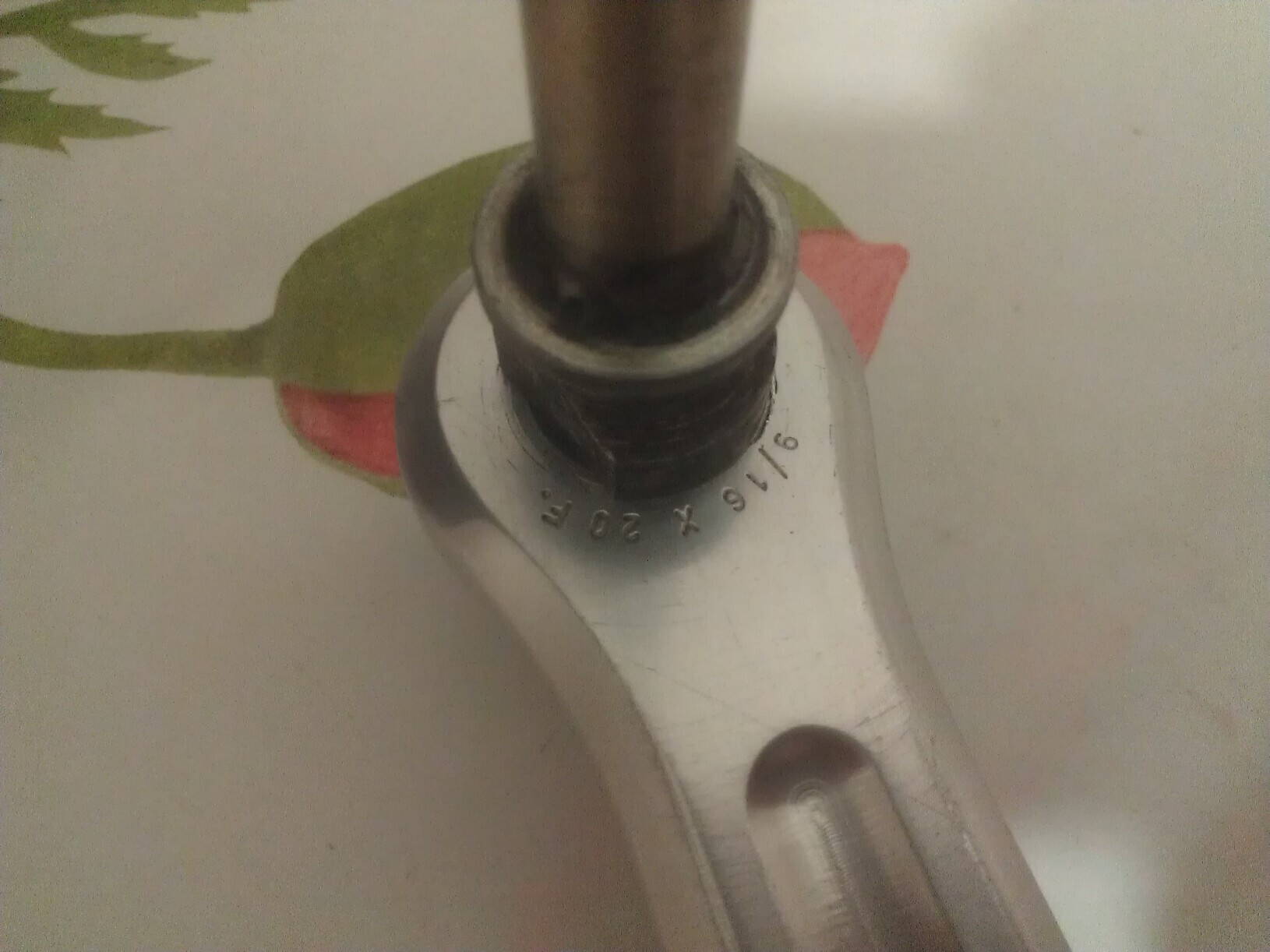

Это просто супер - как родное, идеально:
IMG_8968.jpg [ 39.97 КБ | Просмотров: 2423 ]
Витя, с педалями поаккуратней пока. Реально успокоиться можно, только убедившись, что туда не лезут педали с гарантировано буржуйской резьбой - хоть от любого ашана. Ну хз, вроде там метрическая, а если нет? Хотя наши вкручиваются действительно, как настоящие :smile:
Пацталом :lol:

WP_000978.jpg [ 281.04 КБ | Просмотров: 2419 ]
СообщениеДобавлено: 07.03.2015 00:17
Тьфу, так там даже написано, что резьба не наша. Нельзя туда наши педали. (ХЗ, от холода не обратил внимания тогда :fool: , что ли)
СообщениеДобавлено: 07.03.2015 00:19
Сообщения: 153
Зарегистрирован:18.09.2014
Тогда будут педали буржуйские...

Під тукліпси ?! МКС вєщь, якщо не бентежить їх японський родовід.
