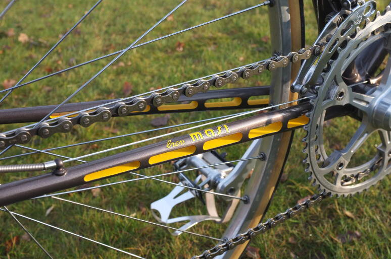

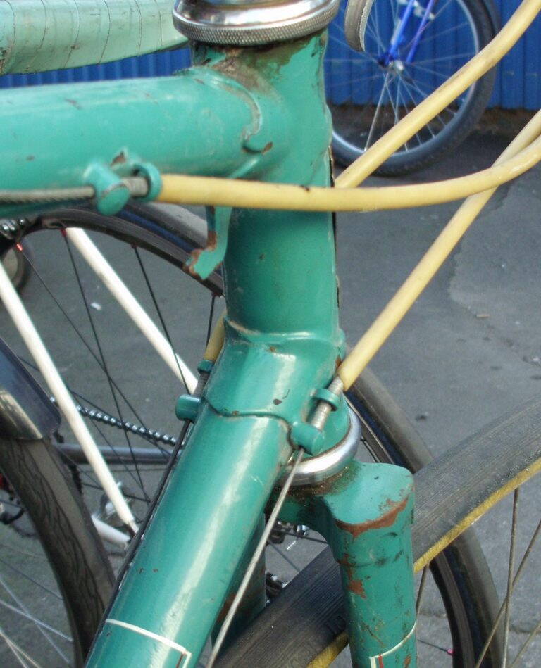

Я Коле по телефону уже говорил. На туристах и компании лучше. Богаче - они точёные, часто аккуратно припаяны. На совсем старых, где не "бочки", а "пеньки" так вообще хорошо. на Чемпионе с направляющими кольцами ещё лучше. А это штамповка на точечной сварке. А нижняя аляповата и криво, неаккуратно присобачена. Ещё и разные сверху и снизу :unknown:
Надо подсмотреть идеи у кастомов - реализация обычно не очень сложна.
Так, пару идей
DSCI0025.JPG [ 119.91 КБ | Просмотров: 2160 ]
RossCatL.jpg [ 30.6 КБ | Просмотров: 2160 ]
dscf3080.jpg [ 180.37 КБ | Просмотров: 2160 ]

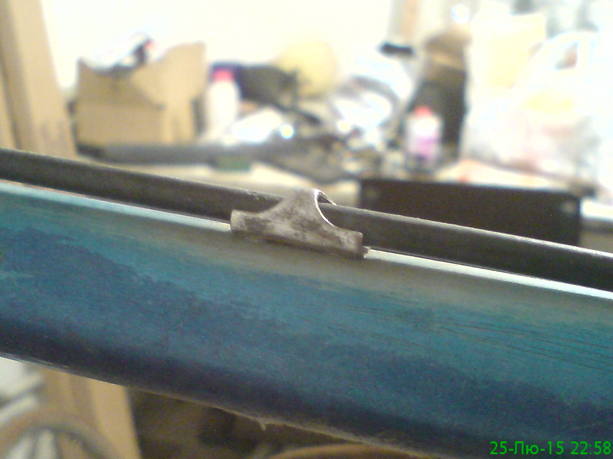

:yes: Костя нижня бонка не крива :D то на ній "сопля" після фарби з балона, там таких напливів по всій рамі. З верхніми треба подумати, зроблю фотку з пропущеним тросом в них і вирішим чи вартує тим заморачуватись, чи дійсно пройтись по них напильником, додати естетики ?!
 Заголовок сообщения: Re: Червона рука "синього" Ольстера
СообщениеДобавлено: 25.02.2015 23:33
Пройтись напильником и потом обыграть цветом, например сделать виньетку вокруг них.
СообщениеДобавлено: 26.02.2015 00:11
Верхние может спасти пайка. Латунью галтели сделать - тогда будут, как на дорогой раме. Но нижние всё равно не нравятся :-P

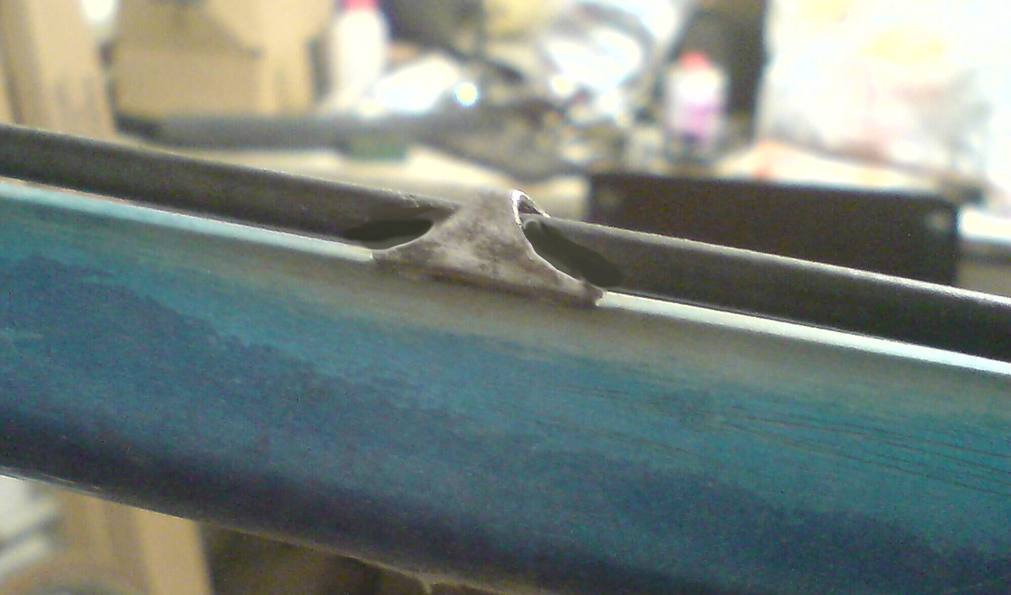

Та я не знаю як та нижня (вона одна!) взагалі тримається, на ній не видно слідів ні пайки, ні точкової зварки. Карочє отого червоного напливу, що ти Костя намалював не має.
А верхні я бачу як "рихтанути" не знімаючи рами :yes: потім намалюю.
DSC03299.JPG [ 841.57 КБ | Просмотров: 2141 ]
СообщениеДобавлено: 26.02.2015 00:58
Може таке шось ?!
Комментарий к файлу: оригінал
DSC03302.JPG [ 824.18 КБ | Просмотров: 2130 ]
DSC033021.jpg [ 414.48 КБ | Просмотров: 2130 ]

СообщениеДобавлено: 26.02.2015 01:03
Да, да тоже так хотел предложить, так будет вполне симпатично.
СообщениеДобавлено: 26.02.2015 01:29
:yes: И галтели напаять :roll:
И ножовкой прорезь сделать..
(лучше всего здесь видно :facepalm: download/file.php?id=199703&mode=view/P1010260.JPG , но это этот вел viewtopic.php?f=31&t=160854&start=30#p1125669
А нижняя на точечной, наверное, сидит. Её хочется оторвать плоскогубцами :cool:
