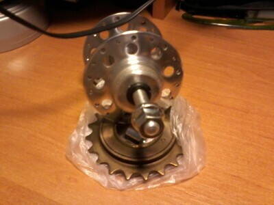

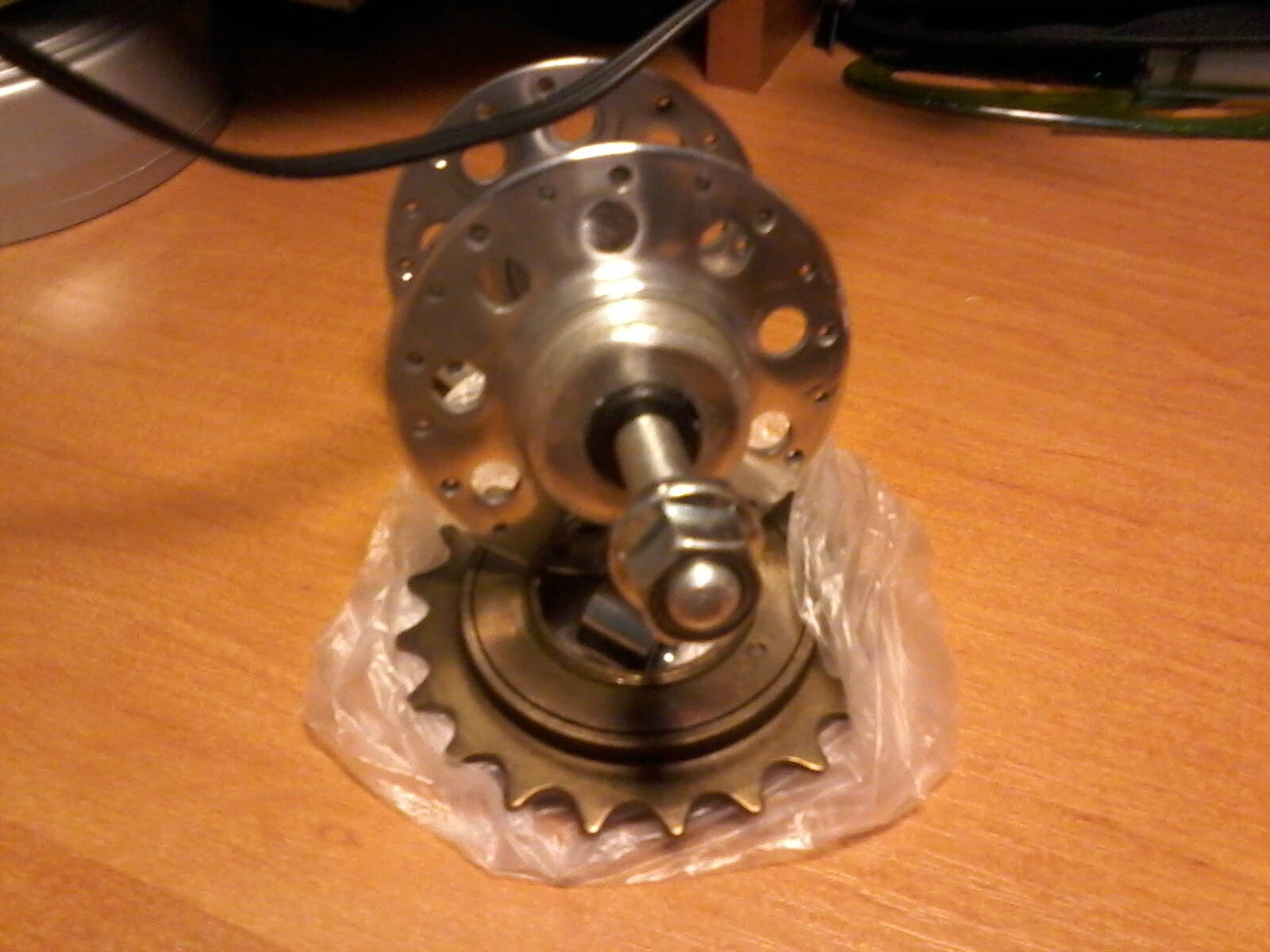

Зараз складаю сінгсід на базі шосейного спорта, і стикнувся з таким цікавим моментом:
Втулка сш високий фланець, на неї хотів накрутити фрівіл, а тут виявилось що різьба на втулці значно меншого діаметру, ніж зазвичай завнішний діаметрр різьби 33,9, так як она трошки "зализана" можна вважати що новою вна була з 34мм діаметром, в китайської втклки типу квандо діаметр різьби 34.7мм
20151117_192446.jpg [ 589.25 КБ | Просмотров: 1967 ]
У Кисы в библиотеке была такая фигня.

Мертвец Джонни
Щойно радився з головним рівненським крокодиловодом Євгеном76, він мені те саме сказав)

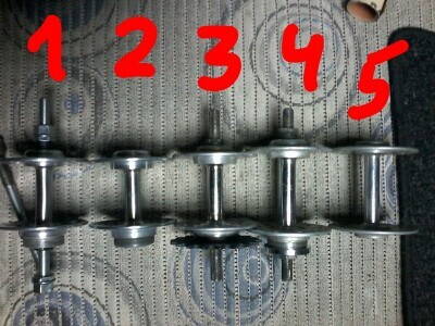

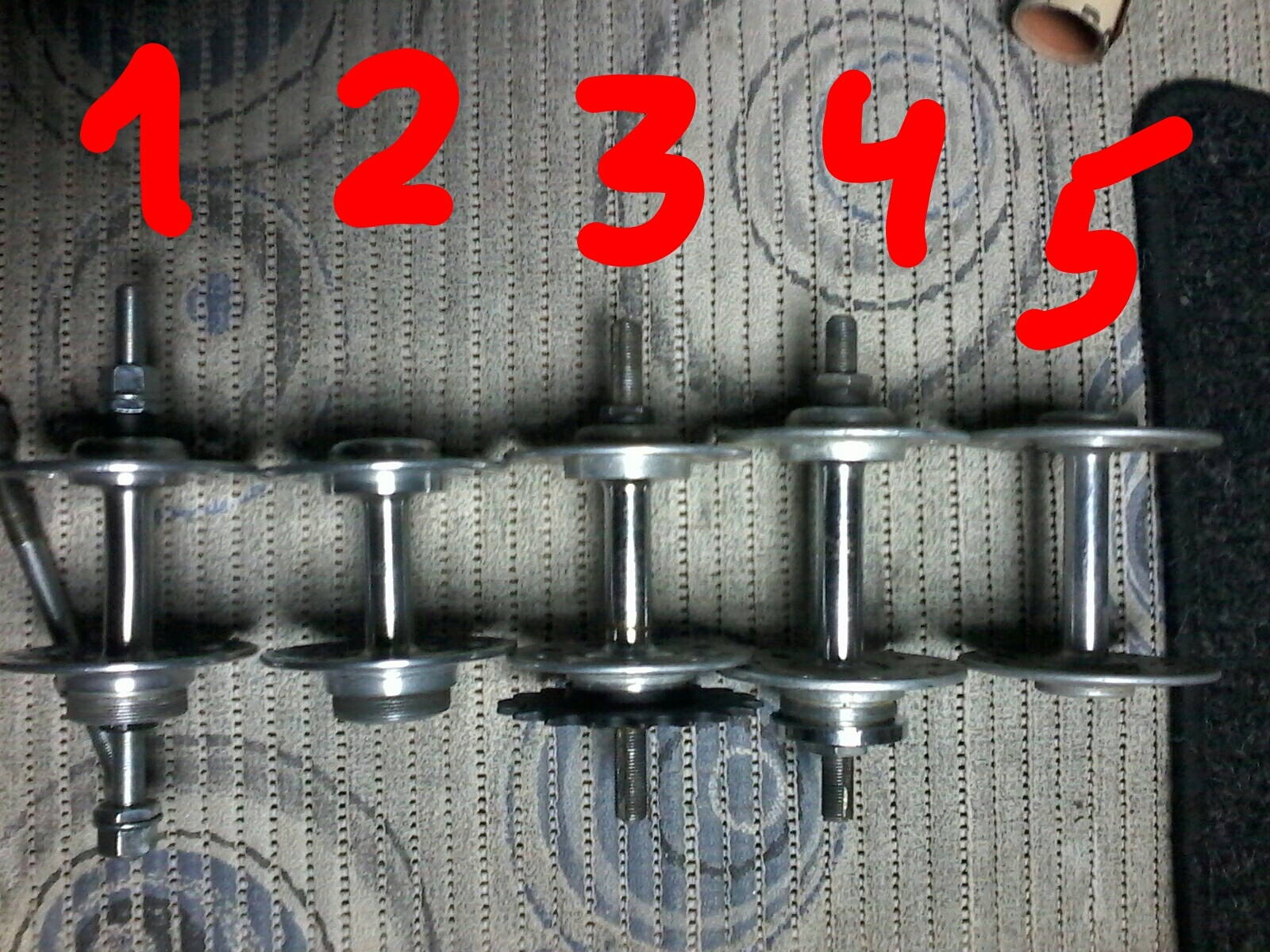

Ось зібрав втулки які я на одне фото
Комментарий к файлу: 1-зловісна втулка з різьбою маленького діаметру
2-звичайна сш
3,4 рекорд, чому ширина різна не знаю
5 пердня
IMG_20151128_204932.jpg [ 854.56 КБ | Просмотров: 1805 ]
