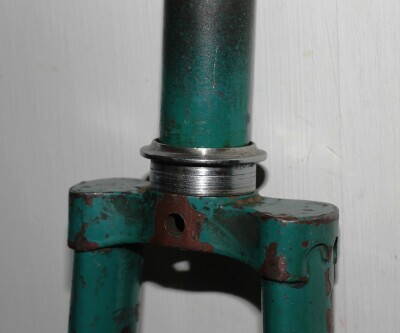

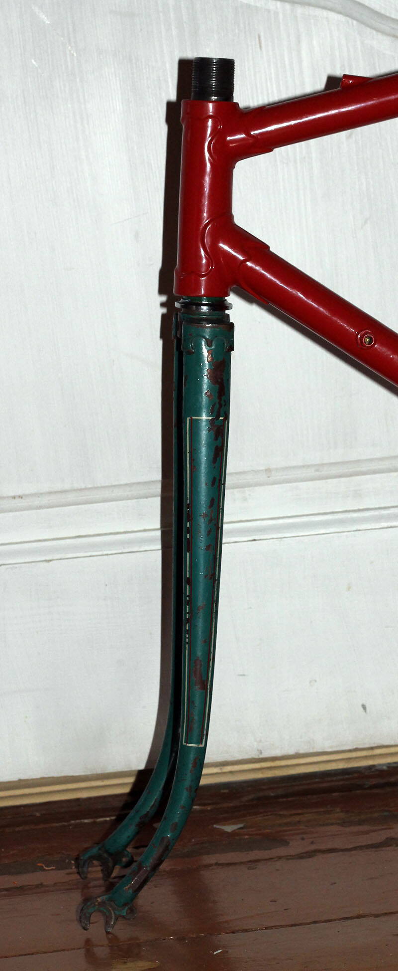

Итак, вилка страшненькая зелененькая. Видно, что наездила она не мало км. Изгиб большой, если не ошибаюсь, это до 80-х такие делали. Раз изгиб большой, то будет она довольна мягкая на ходу. Не хуже карбона :)
IMG_2528.JPG [ 188.68 КБ | Просмотров: 3352 ]
IMG_2529.JPG [ 179.05 КБ | Просмотров: 3352 ]

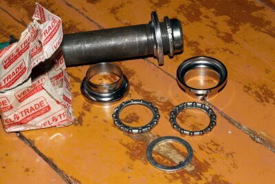

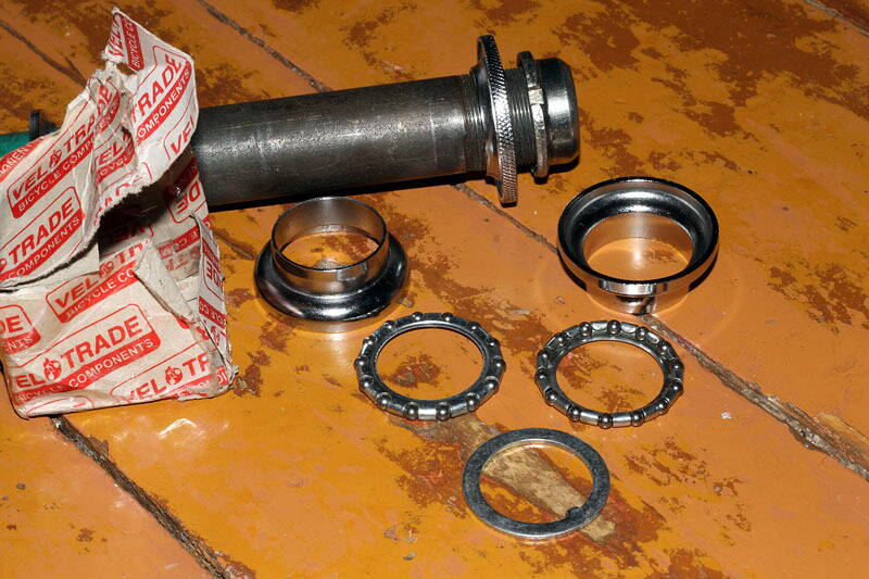

Рулевая накручивается нормально но есть проблемы. Правильно kisa написал, видимо она для иносраного велосипеда типа ашан.
IMG_2527.JPG [ 158.81 КБ | Просмотров: 3352 ]

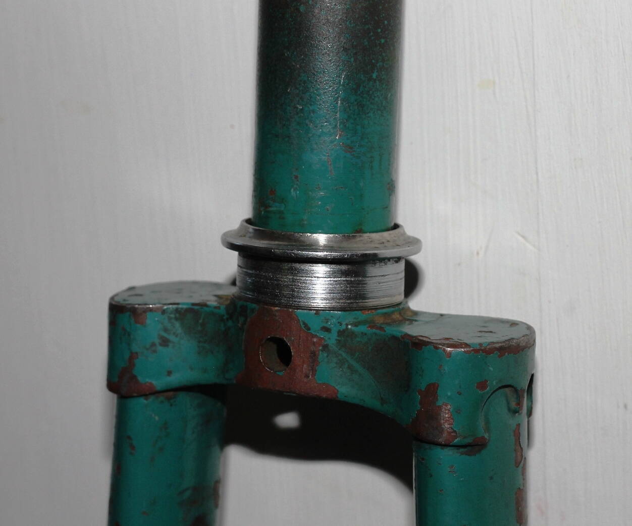

Итак, у меня 3 проблемы.
1. Диаметр посадочного места для опоры подшипника на СШ вилке - 27,4мм. Внутренний диаметр опоры рулевой - 27,0. Натянуть это без напиллинга не представляю возможным.
IMG_2531.JPG [ 115.01 КБ | Просмотров: 3352 ]
2. Внутренний диаметр стакана рулевой - 30,8. Посадочный диаметр чашек - 30,5. Чашки болтаются.
Решать эти 2 проблемы колхозным способом не буду. Буду искать что-то более родное для этой вилки.

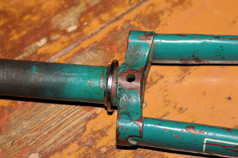

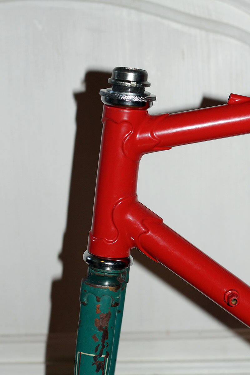

3.Высота рулевого стакана - 120мм. Длина штока вилки ~158мм (номинал 160 видимо). При данной рулевой, шток длинноват на 7-8мм.
IMG_2530.JPG [ 112.74 КБ | Просмотров: 3352 ]
Тут вижу 2 варианта решения проблемы.
а) нафигачить шайб. Очень просто, но видок будет еще тот.
б) спилить со штока эти самые 8мм и, при необходимости, дорезать резьбу. Тут вижу 2 потенциальные проблемы. Не знаю, легко ли найти соответствующую плашку для нарезки резьбы. И вторая - если спилить шток, то я спилю небольшую перемычку над отверстием для шайбы с усом. Сможет ли жить вилка в такой конфигурации?
Она будет работать как пружина, а карбон жёстче при меньшем весе.
Это херня какая-то. Должно быть 27
Сложно
Жить будет, но лучше найти рулевую от С-Ш.

La_Fay
Вилка от В-553 или В-555, у меня похожая. Насчет длины -- не пилите ни в коем случае, ещё пригодится. Лучше красивую проставку сообразить. :yes:
Рулевую гораздо проще найти новую, подходящую, всем комплектом
Вилку пиляти діло останнє !
1) можливо ще встане упор для гальмівного троса ( +/- 3 мм)
2) шайбу можна виточити одну ! Щоб не нафігачувати туда дофіга :D

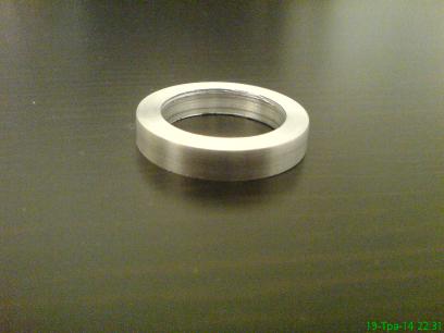

Ось в зборі на рульовій, мені здається не дуже противно виглядає ?! Можу зробити фотку з близька. До речі рульова СЗ :-P
шайба.JPG [ 12.4 КБ | Просмотров: 3332 ]

Kirill Yevtushenko писал(а):
Перемерил 10 раз. Стало получаться 27,2. Если еще раз 50 померяю, может и до 27,0 дойдет :D. Накинул конус, постучал молотком - не лезет.

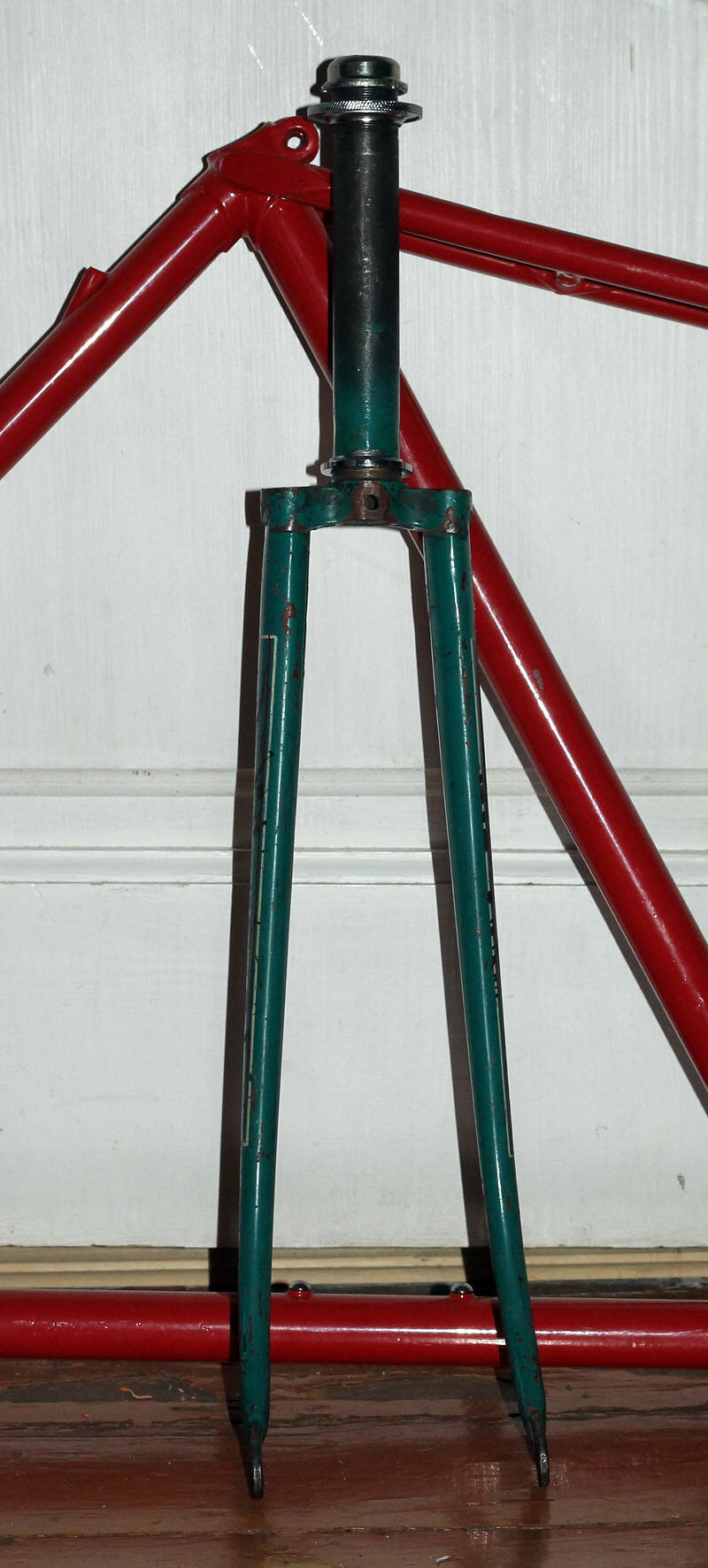

Встретился я еще раз с мужичком у которого купил рулевую и вилку, предварительно рассказав свои проблемы.
В этот раз он принес несколько пар чашек, конуса и еще кой-какие делали. Я перемерял с полтора десятка чашек. Все они гуляли в пределах пары десятков мм. Подобрал пару с посадочным диаметром 30.9. Внутренний диаметр стакана по моим измериниям у меня 30.8. Таким образом получил гарантированный натяг.
Чашки забивал молотком. Верхняя зашла без особых проблем. Нижняя никак не хотела идти. Заглянул внутрь, оказалось, что во время покраски на внутреннюю нижнюю часть стакана попало больше крски. Поработал ножом - вошла и нижняя чашка.
Еще взял у мужичка пару проставок с резьбой разной толщины. Они навинчиваются после верхнего конуса, перед шайбой с усом. Как раз для случаев, когда вилка длинновата. Оказалось, что зря взял. Резьба оказалась импортной дюймовой.

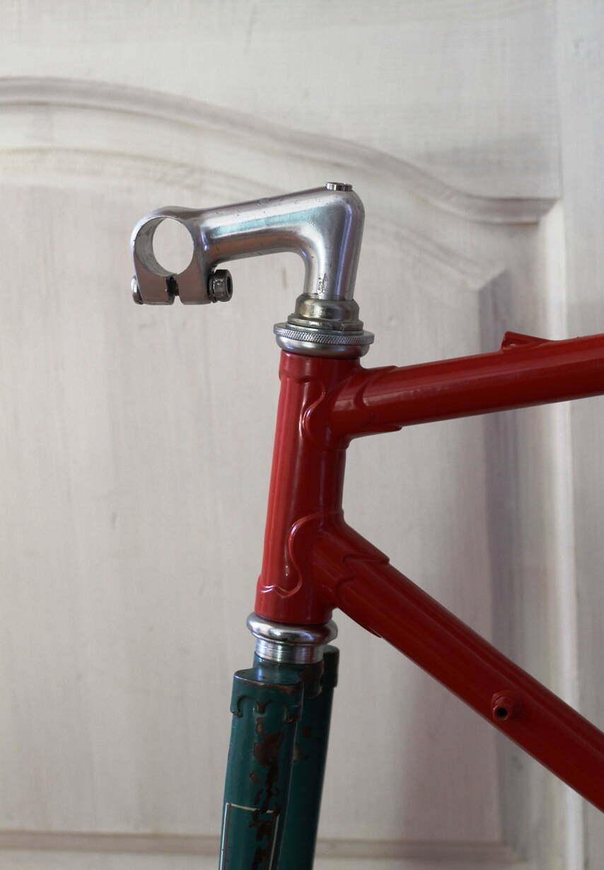

Взял у него еще одну хитрую штуку. Удлиненный нижний конус.
IMG_2535_1.jpg [ 529.13 КБ | Просмотров: 3209 ]
На вилку он сел нормально, с небольшим натягом, пришлось слегка подстучать молотком.
Насыпал в нижний и верхний подшипники шариков и..., оно все собралось.
IMG_2537_1.jpg [ 355.06 КБ | Просмотров: 3209 ]
Этот удлинитель добавляет 10мм к высоте стакана. Контргайка закрутилось витков на 6-7. В принципе можно срезать миллиметра 3 с этого хитрго конуса и все еще будет собираться.
Что меня здесь смущает, так это то, что этот конус кто-то точил на заводе по заказу. Какой там материал и термообработка - неизвестно. Может пластилин оказаться. Тем не менее он хромирован.
Вид такой конструкции, несколько странновытый, мне не особо нравится. Хотя, может когда вилку покрашу, будет по другому смотреться.
Завтра попробую еще без удлинителя рулевую собрать. Уверен, что без удлинителя контргайка не закрутится. По моим измерениям 7мм не хватает. Может даже резьбы на вилке не хватит.
ойлол. это верхний конус рулевой от С-Ш, или подобный от иностранной рулевой (но, скорее всего, С-Ш).
ещё раз говорю, поставьте оригинальную рулевую от С-Ш, тем более, что теперь вам осталось найти только верхнюю "гайко-чашку", всё остальное есть.
 Заголовок сообщения: Re: CycloCrocoCross (спецзаказ 71г.)
СообщениеДобавлено: 17.03.2015 17:00
Хех, не хватало у меня фантазии верхний конус из рамы использовать, как нижний на вилке. :lol: Теоретически, неплохой выход для кроководов-хреносидателей, которым пришла длинная вилка. Но советский там люфтит на вилке, и (гавное) морда велосипеда на тот сантиметр поднимается, а это нарушает геометрию рулевого управления и придаёт раме раздражающий слоппинг.
Подобрали б Вы у того мужика нормальный комплект без этих...
Никто его по заказу не точил - могу точно таких же с полдесятка показать. На вид - полностью заводской.
:facepalm: От я чайник-то :facepalm:
Вот об этом не подумал. Точно не хочу такого.

:D Постарайтесь ещё раз разобраться, как выглядит нормальнся стартоновская рулевая и обычная дорожная, как Вы порставили. viewtopic.php?f=31&t=185604#p1244153
А то, что этот конус без люфта сидит на вашей вилке, косвенно показывает, что там таки непорядок с диаметром шейки под нижний конус.
