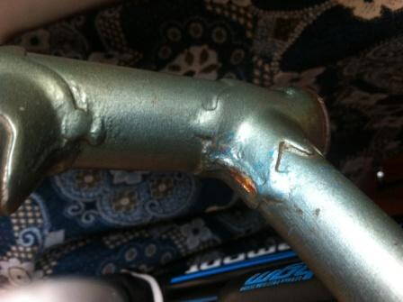

Я бы поискал вилку, если не родную, то хотя бы похожую на неё, вместо этого лома из 90х.
 Заголовок сообщения: Подскажите советом по раме
СообщениеДобавлено: 08.04.2015 23:08
Вилку имеет смысл вычистить проварить по стыку штока и плечей, рама точно спутник, похоже на В-34 или В-39 год 1966
 Заголовок сообщения: Re: Подскажите советом по раме
СообщениеДобавлено: 08.04.2015 23:39
Сообщения: 6025
Зарегистрирован:23.05.2013
Тот, что посередине — В-37

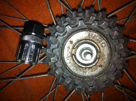

Ковыряюсь по маленьку, жаль что не так часто как хотелось-бы. С Вашего позволения продолжу задавать очевидные для Вас и не понятные для меня вопросы:
1) Где-то читал на форуме, а сейчас уже не могу найти информацию по поводу, очистки и последующей полировки алюминиевых деталей, шатуны, торм. ручки и крабы, втулки, обода. Что-то упоминалось то ли про лимонную кислоту, то ли про другое чудо раствор- как эффективное средство очистки от налета и грязи. Ну а с пастой "Гоя", сукном и шлиф кругом я слегка знаком. Может кто растолкует или ссылку кинет почитать :twisted:
2) Как открутить сей "попелац" - пятерик. Я на раслабоне беру привычный съемник, который юзаю на так называемом "Ашане" и понимаю что тут не то кыно. Как выглядит сие чудо? Съемник для данного "Попелаца" и где его поспрашивать?
Заранее благодарен.

leonyar
У самого была такая трещотка, отдавал в мастерскую чтобы ее снять. Парни пробовали сделать спец ключ чтобы ее снять, но металл гнулся. Свинтили двумя хлыстами звезды, порезали болгаркой и свинтили газовым ключом. :twisted:
СообщениеДобавлено: 21.04.2015 10:21
Сообщения: 488
Город: Минск
2. Хватаете за две дырки спереди и крутите по часовой. После того, как высыпется сотня мелких шариков, снимаете блок звёзд. Вытаскиваете две собачки и скручиваете нах это все за пазы от собачек разводным ключом против часовой.
Пы.Сы. Крутить за дырки можно ключом от болгарки, если слегка обточить напильником его штырьки.
:shock: Спасибо! По ходу будет весело... Не я конечно эту "гравицапу" победюю, но какой ценой -это уже следующий вопрос . :eek: Думаю там все прикипело и скрепилось на молекулярном уровне десятилетней ржавчиной. :facepalm:

Сообщения: 488
Город: Минск
Мне на трёх трещотках хватало 20см ключа разводного. Но у меня руки не самые слабые.

Пятерик реально закис..., но при помощи добрых советов, колдовских слов и нехитрых манипуляций снялся на урааа :yes: Получилось снять оську, дальше было дело техники. Спасибо Добрым людям за советы :yes: :good:

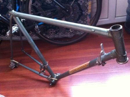

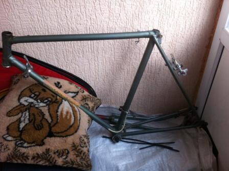

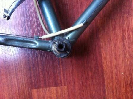

Тут новые вопросы нарисовались...
Заболел, мне одной не законченной рамы мало, они плодятся у меня на балконе :lol:
Растлумачте мне по поводу вот этой рамы. Читал разные статьи по поводу комплектаций и г.в. "Старт Шоссе" ещё больше запутался теперь теряюсь в догадках :roll: ...
1) Стартончик 86 г. в. , в заводской краске, правда в местах счёса проглядывается другой слой краски. Надо полагать базовая, грунтовая краска?
2)Что это за модель?
3)Что означает буква "В" на раме и шатунах?
4) Карета под квадрат и вообще видно что не стандартная комплектация.
5) Кто-то сталкивался с частичным восстановлением ЛКП? Перекрашивать полностью было-бы верхом тупизма, но и оставлять счесы времени не охота, хотелось бы довести раму состояния близкого к идеальному.
Заранее благодарен за ответы!
це цілих три букви - ХВЗ, задня перекидка кампа
