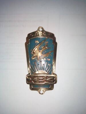

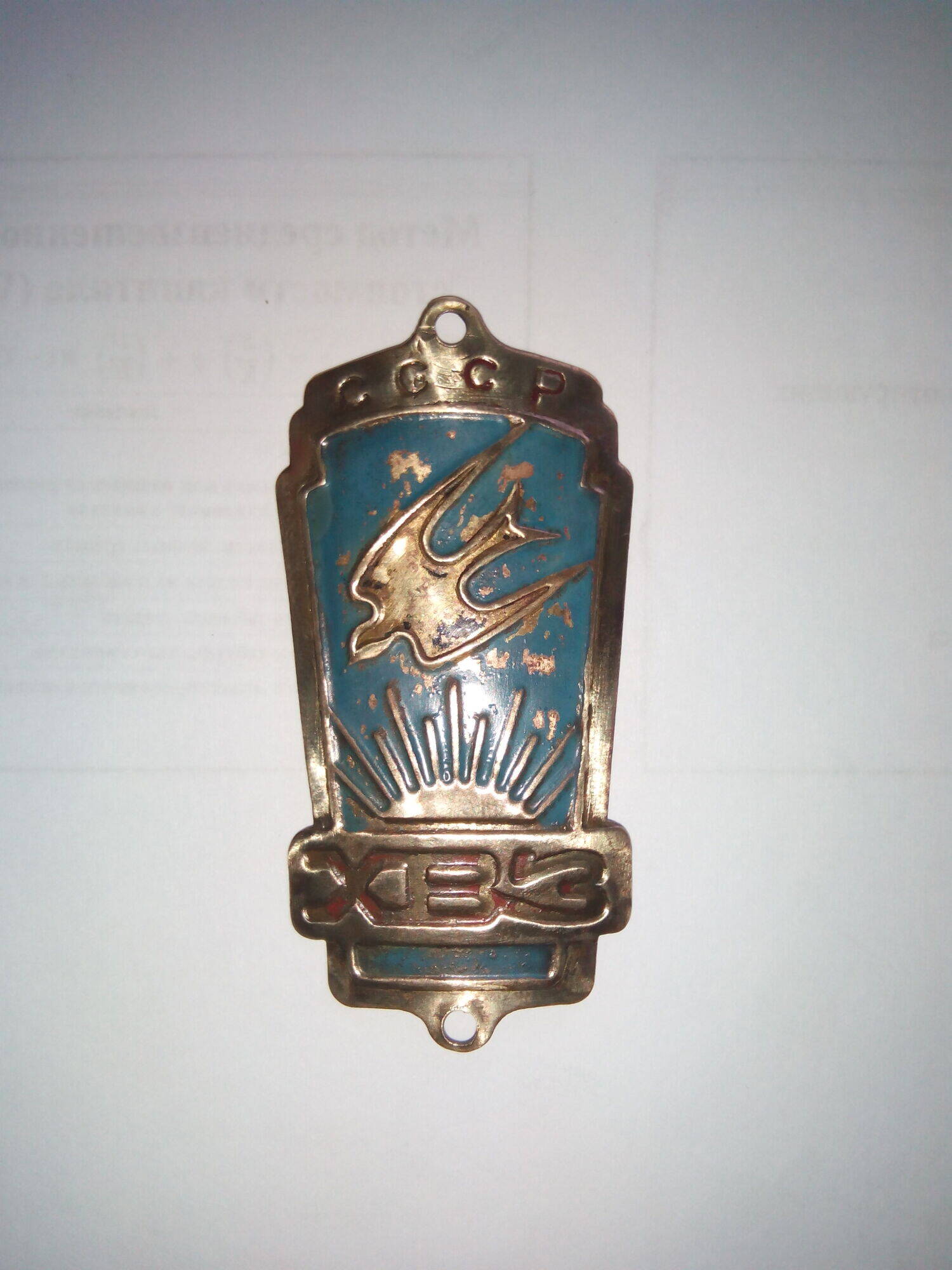

Туклипсы готовы. Только не сфоткал. Два дня снимал трещетку на втулке с высоким фланцем- еле осилил :mad:Все отполировано и смазано- осталось только собрать колесо. И сегодня по почте получил долгожданный подарок-
IMG_20150414_145557.jpg [ 609.82 КБ | Просмотров: 2437 ]
Спасибо огромное уважаемому Владу К.
Вот и возник очередной вопрос- чем крепить шильдик?
Идеально было-бы мелкими заклепками приклепать, если нет- мелкие компьютерные винтики (длиной 2.5-3 мм) с маленькой круглой головкой, в отв.на стакане нарезать резьбу и прикрутить.
СообщениеДобавлено: 17.04.2015 22:52
:good: Душевный проект, буду следить.
Для шильдиков я прибарахлился по случаю латунными винтиками М3 с полукруглой головкой под плоскую отвёртку. Такие кондово-советские, без крестообразных шлицев и прочего современного. Особенно хорошо смотрятся с соответствующими шайбочками. Понятно, в раме резьбу режу.
Да, и из таких винтиков можно сделать имитацию заклёпок - они ж латунные, относительно легко обрабатываются и не ржавеют: viewtopic.php?f=31&t=160854&start=270#p1178784
Сами винтики нашёл на базаре у деда с электрикой.

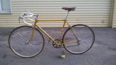

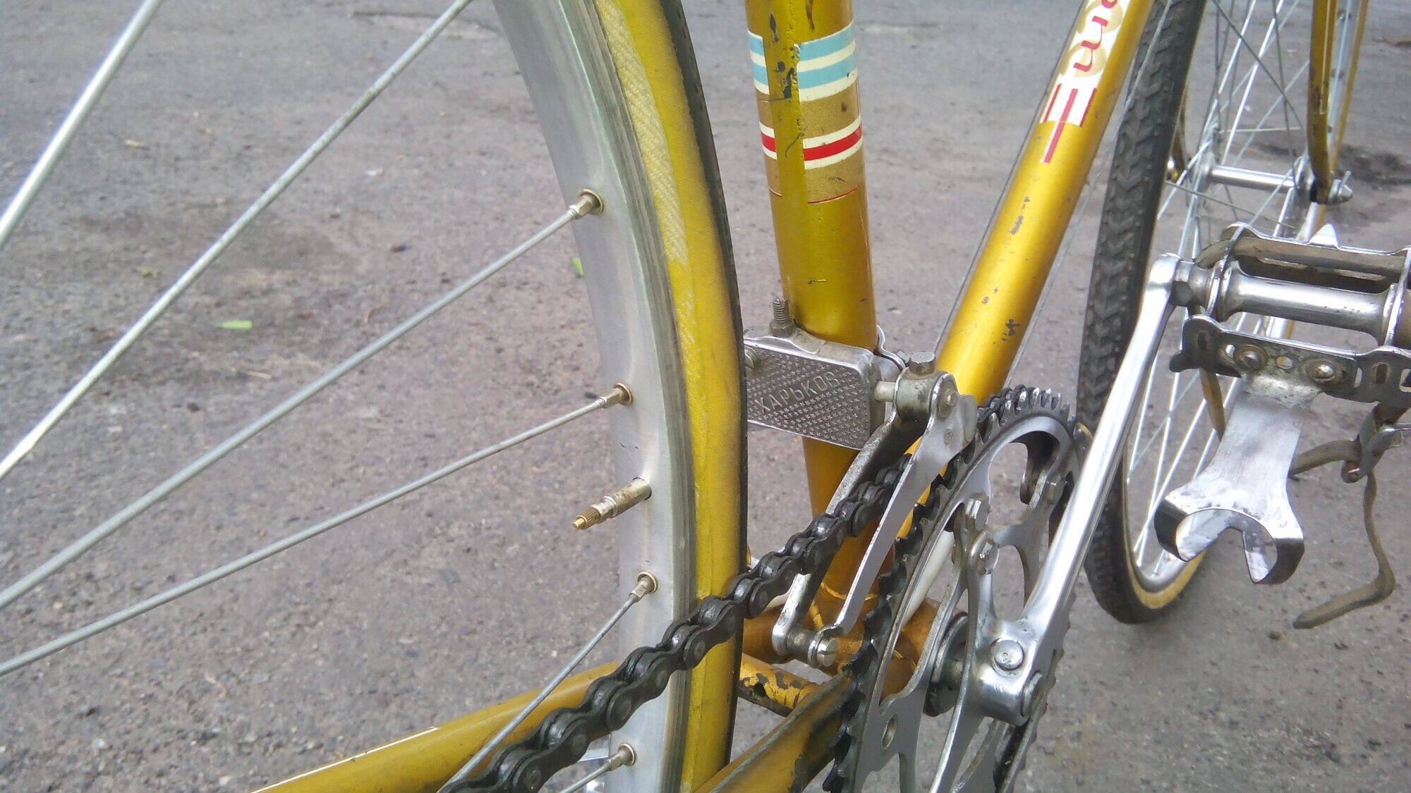

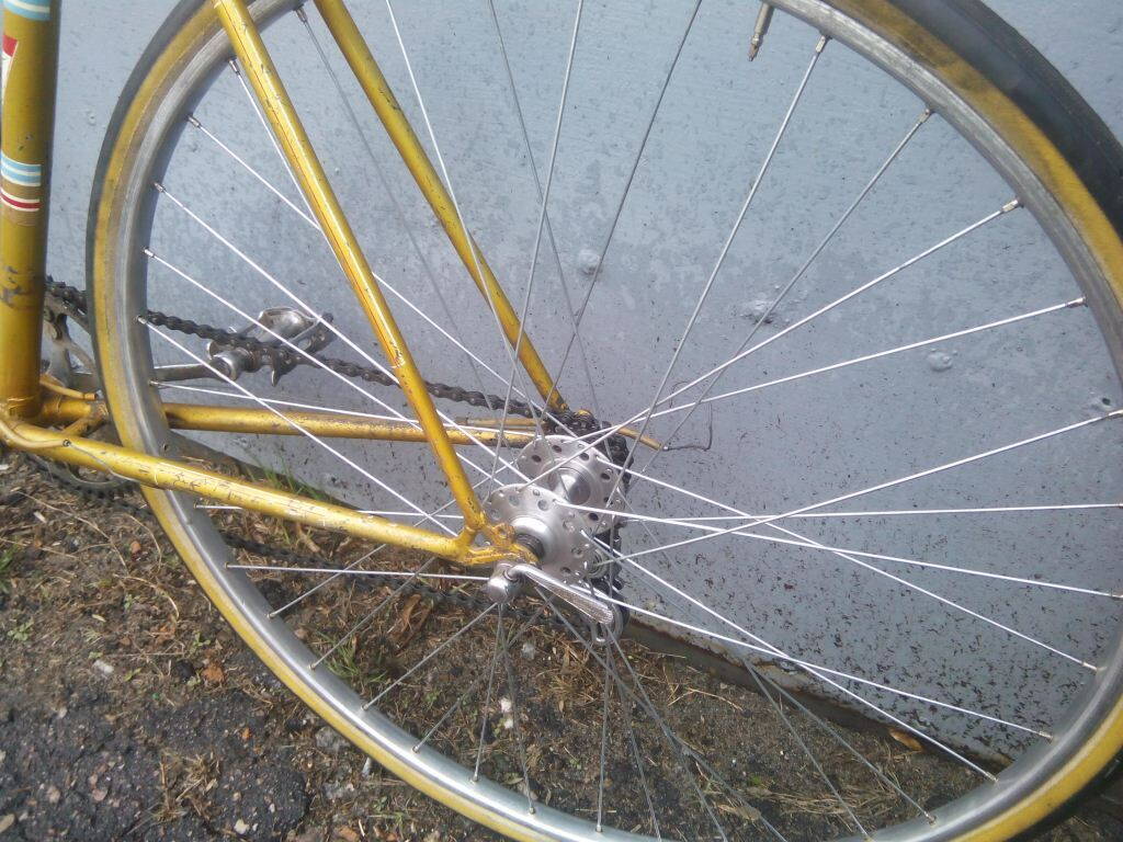

Наконец дособрал заднее колесо. Теперь все колеса с родными втулками :smile: Когда собирал умудрился потерять одну спицу :facepalm: Спиц такой длины я в магазине не нашел. Придется еще раз перерыть гараж в поисках пропажи. Несмотря на это не смог отказать себе в желании примерить новое колесо на велосипед :smile:
IMG_20150421_171913.jpg [ 165.82 КБ | Просмотров: 2327 ]
IMG_20150422_104206.jpg [ 196.98 КБ | Просмотров: 2327 ]
Ну и вот то что имею на сегодняшний день :smile:

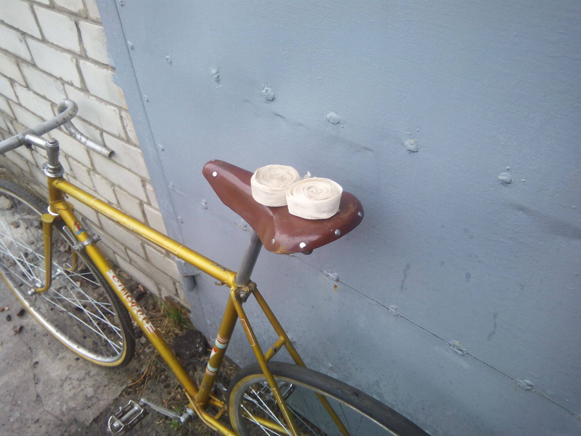

Еще на даче была обнаружена старая лента которой подвязывали помидоры :facepalm: Думаю позже примерить в качестве обмотки на руль.Вроде бы должна соответствовать духу того времени :smile:

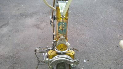

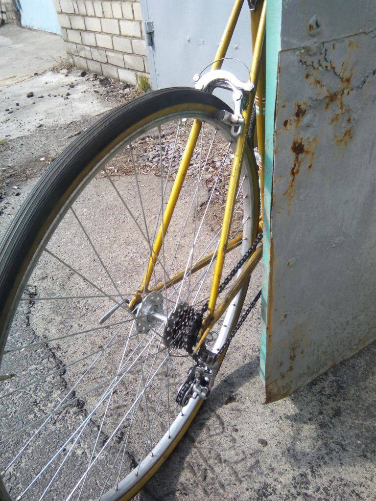

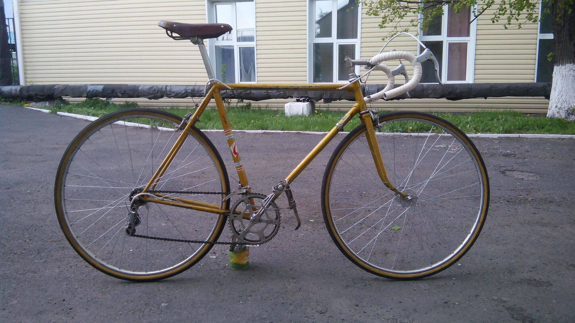

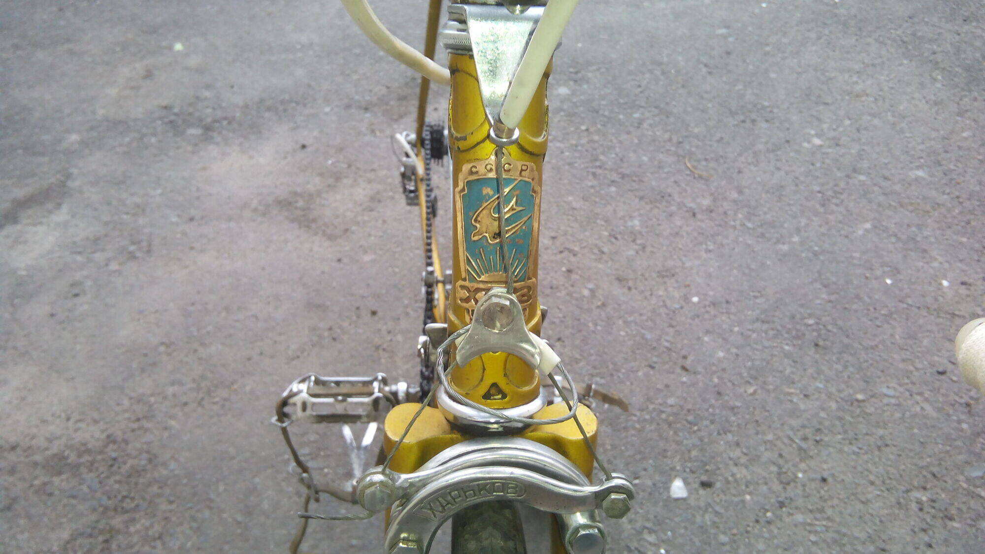

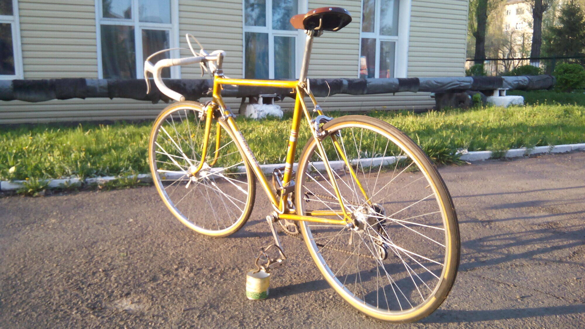

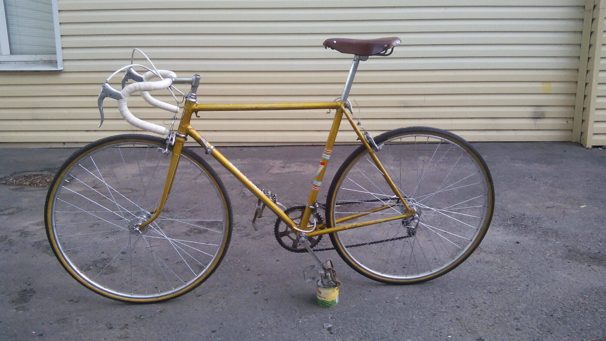

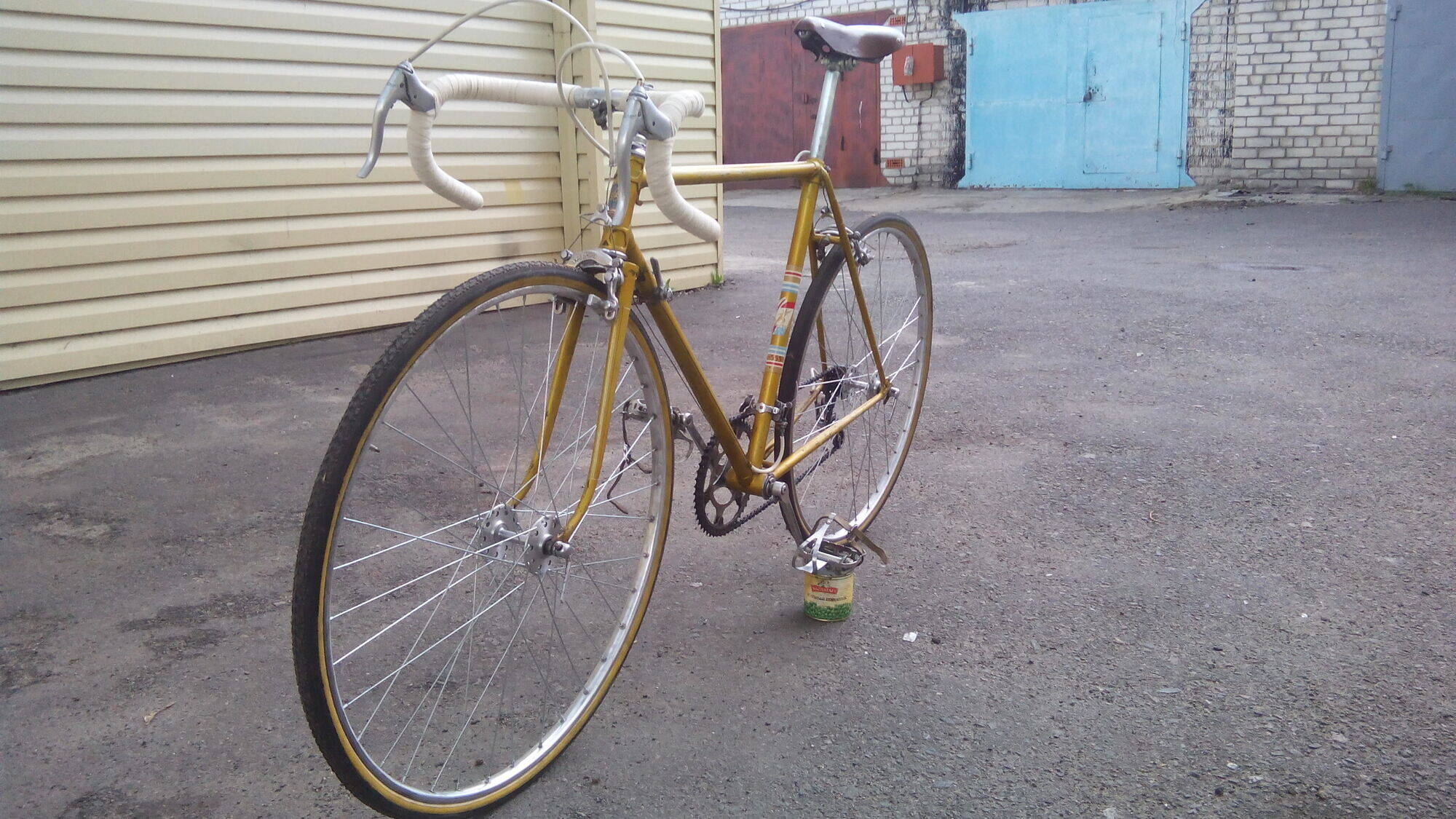

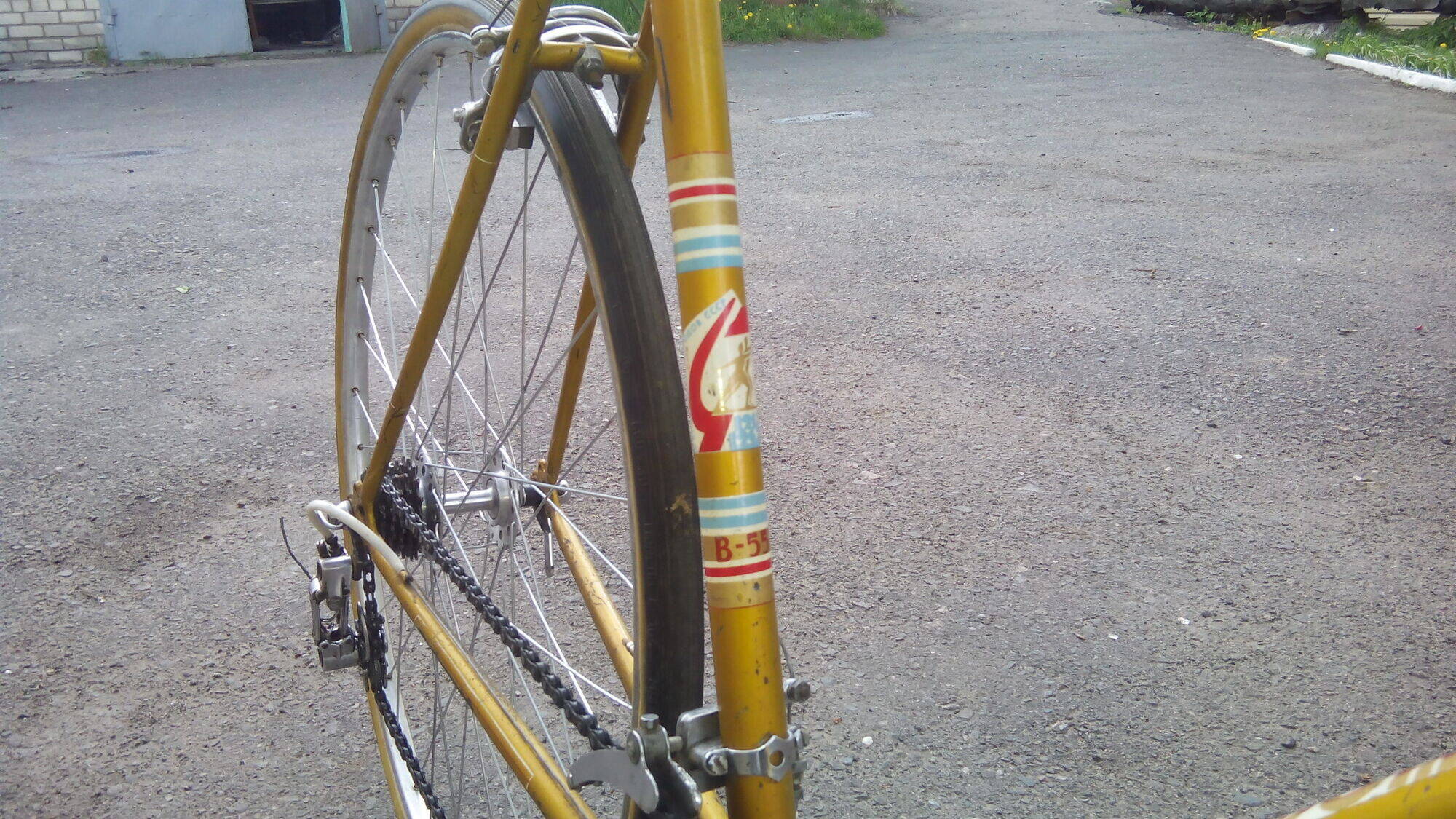

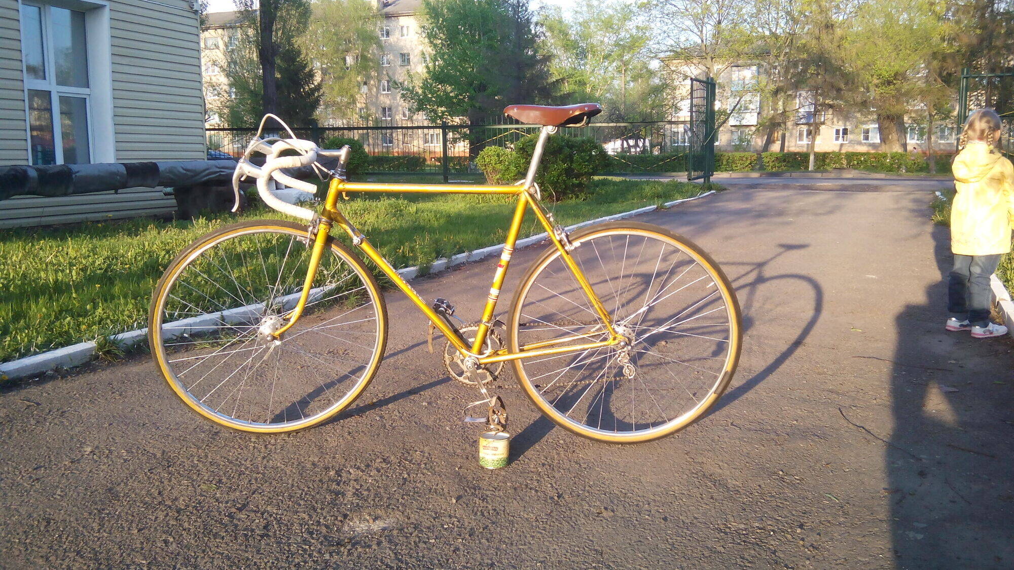

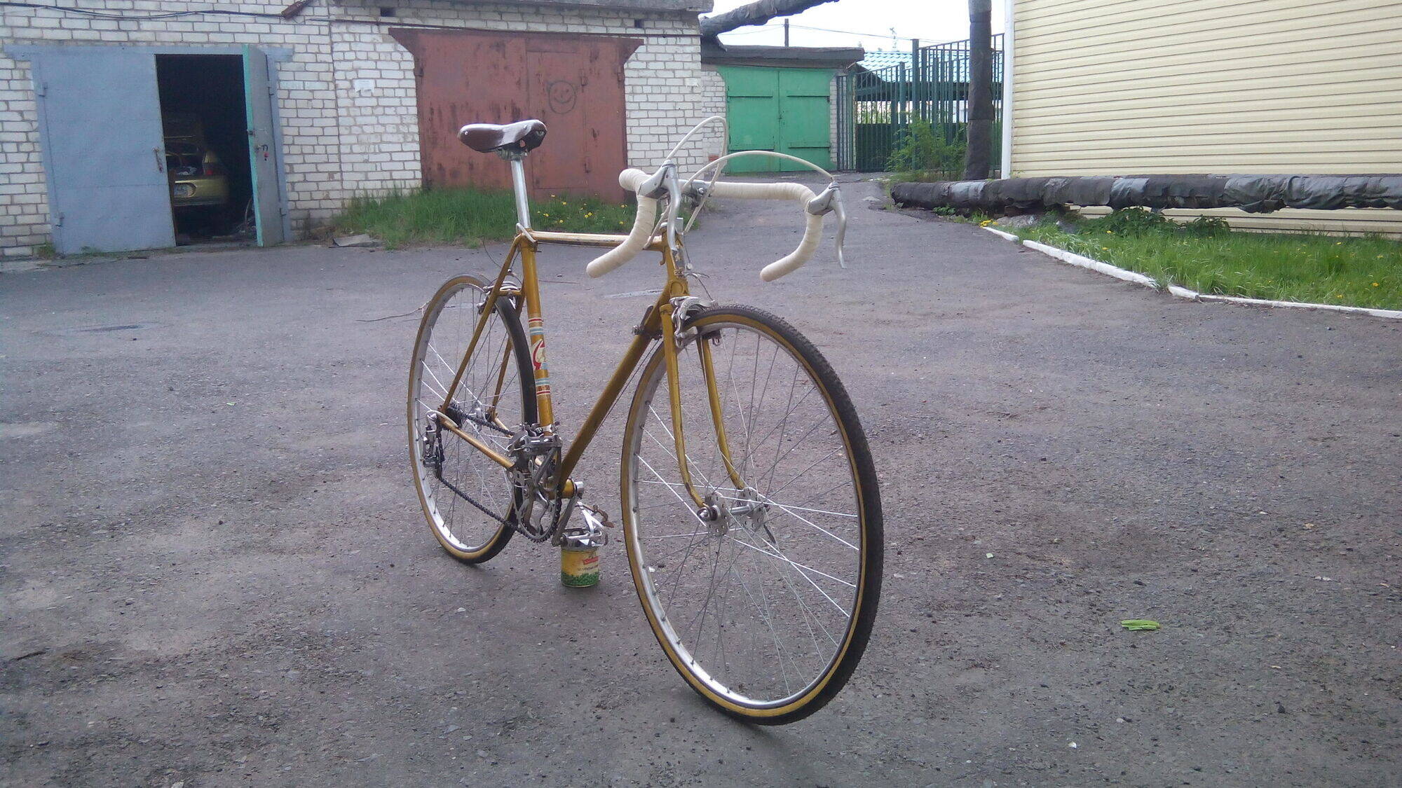

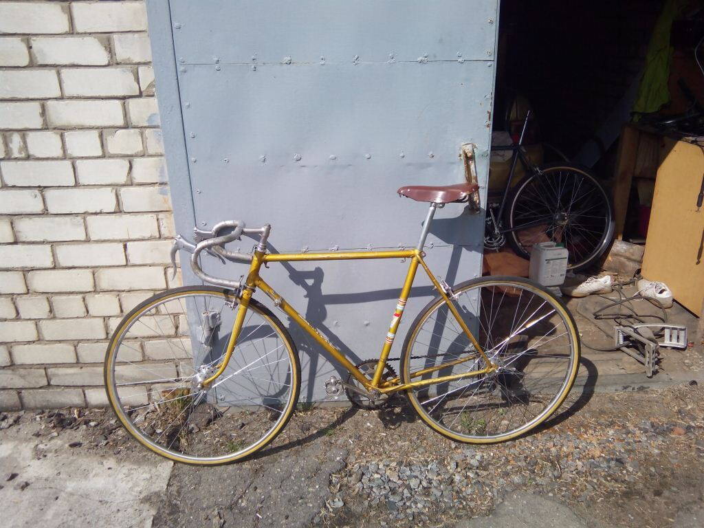

Ну наконец собрал. Конечно в силу не большого опыта подобных собираний не обошлось без казусов. Потерял второй винтик крепления шильдика- пока висит на одном
IMG_20150502_170358.jpg [ 437.07 КБ | Просмотров: 2272 ]
уже купил лак для покраски, но пока тормознул- мне кажется что вид идеального шильдика будет несколько выбиваться из общего вида- лако-красочное покрытие самого велосипеда не идеальное. А так все имеет несколько "боевой" вид.

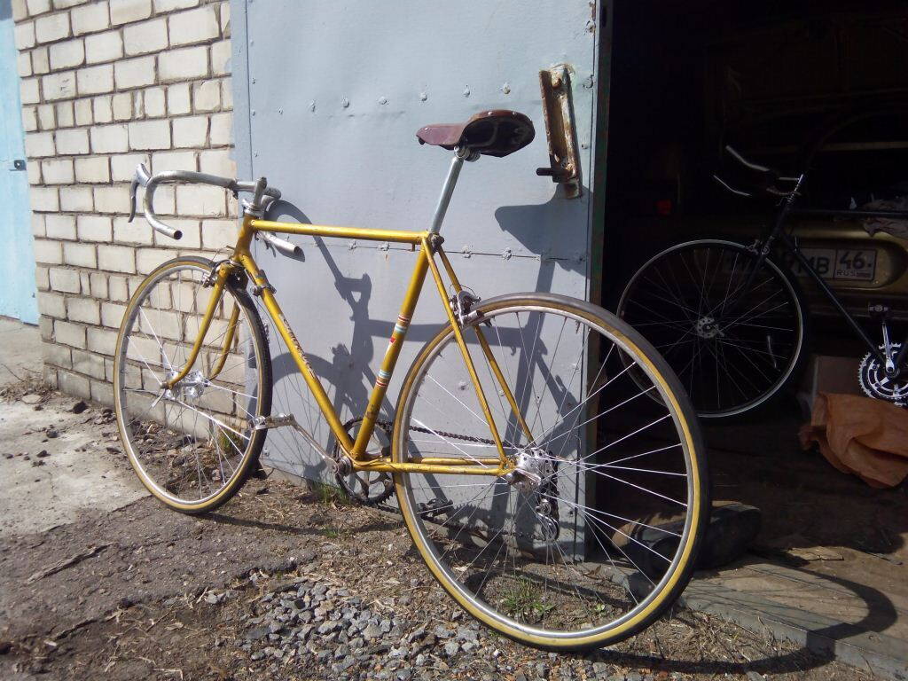

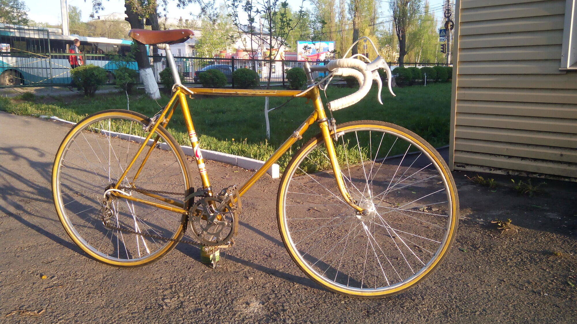

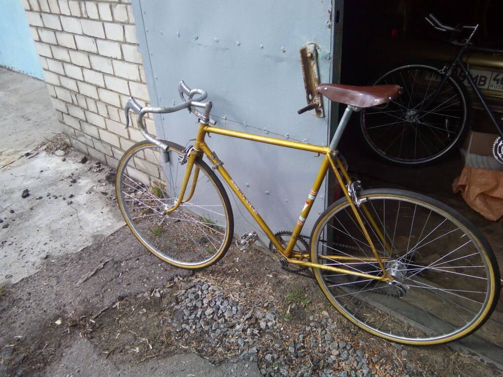

обмотку :facepalm: пока не закрепил- возможно еще буду сдвигать ручки. Не знаю как они должны стоять по феншую. Но так как они стоят сейчас- мне удобно, как продолжение верхнего хвата. ПВХ оплетка - кембрик низковольтной проводки. Он хоть и несколько бОльшего диаметра но больше ничего не нашел. Пробовал термоусадкой- рубашка получается жесткой. В процессе разборки был удивлен качеством и состоянием всех узлов. все внутренности остались родными.
Ну и вот что получилось-
IMG_20150502_170505.jpg [ 616.57 КБ | Просмотров: 2272 ]
IMG_20150502_171229.jpg [ 733.57 КБ | Просмотров: 2272 ]
IMG_20150502_170327.jpg [ 551.82 КБ | Просмотров: 2272 ]
IMG_20150502_170345.jpg [ 863.32 КБ | Просмотров: 2272 ]
IMG_20150502_170413.jpg [ 741.07 КБ | Просмотров: 2272 ]
IMG_20150502_170436.jpg [ 794.45 КБ | Просмотров: 2272 ]
IMG_20150502_185044.jpg [ 990.2 КБ | Просмотров: 2272 ]
IMG_20150502_184845.jpg [ 1011.82 КБ | Просмотров: 2272 ]
IMG_20150502_185106.jpg [ 685.32 КБ | Просмотров: 2272 ]

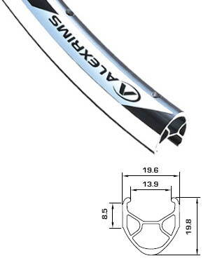

Ну и вопрос к профессионалам- бывают ли обода под клинчера но с таким же профилем как под трубки. Из современных ничего не нашёл, а вот из ретро? Нравится именно профиль ободов под трубки. Но сами трубки не практичны, а те что практичны мне не по карману.

[quote="Евгений76"]Старі Мавікі похожі.
Типу як тут http://rovno.rov.olx.ua/obyavlenie/shos ... 04ccfb949d
це не реклама, просто якраз проглядав оголошення.[/quНаверное они на вот эти похожи?
