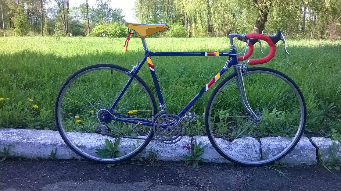

Прес без дерев'яшки - страшна сила. Рульові чашки тріснули:(
Некритично, але неприємно
 Заголовок сообщения: Re: Старт шоссе 93р. для тріатлону
СообщениеДобавлено: 08.05.2015 12:35
Сообщения: 44
Зарегистрирован:04.04.2015
Трохи результатів
після зборки
ще хочу червоне сідло, типу такого http://velo-service.com.ua/sedlo-vertu-ccrv-s-aspide-krasn/p315
Хтось чув про них щось погане?
і винос треба менший і нижчий - ніхто не бачив чогось такого в продажі?
Ну і неспішно шукаю лежак і тукліпси.
ну і трохи траблів
вилку рівняв і ніби все ОК було, а по факту
і дроп треба гнути - черкає переклюк за шприхи(
окрім того жахливо перемикаються задні зірки(
після ультегри - це просто жесть(
Ага, обмотку брав тут http://xt.ht/phpbb/viewtopic.php?f=2691&t=220331
Не знаю як по довговічності, але по відчуттях не гірша за Срамовську за 20уо.

Рубашки заднього гальма і задньої перекидки явно задовгі. :smile:
http://www.ebay.com/itm/Nitto-Jaguar-80 ... 1503977043
СообщениеДобавлено: 08.05.2015 12:58
Сообщения: 44
59,9$)) тут роверко коштує неповні 200:) мені б такий за 10-15у.о.
СообщениеДобавлено: 08.05.2015 13:07
Ух ты, внешне прикольный. Не в нашем и не в общем мейнстриме, симпатичный и необычный какой-то.
Выносы Уно регулярно проскакивают в продаже типа такие download/file.php?id=181463&mode=view/BC-16.jpg Я свой в велопланете брал когда-то баксов за 8, но и на рынке видал и по объявам.
А этот у Вас действительно взрослый и шоссейный.
Чё эта? Если их сделать явно короче, будут резкие перегибы и даже заломы.

Terrystar
Обрежь и утопи тот, что есть.
Проблема в тормозе, КМК

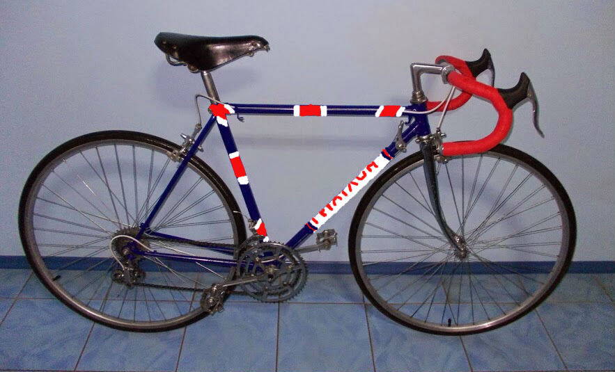

-Винос короткий бачив на "Торпедо" (60) думаю варто пошукати ще коротший :yes:
-З тросами все ОК :yes:
-Тукліпси з ремінцями точно є на вул.Зеленій "ВовкСпорт" - ціна ,якість і т.д. не знаю.
-Оформлення вєліка ... мені щось не дуже. По-перше "ноль" композиції, по-друге "співвідношення" кольорів :roll: (про "голандський" прапор я мовчу), але для дівчинки якийсь він трошки "унилий" получається.
-На скору руку прикинув в Фотошопі по +/- Вашій ж схемі ... мені видається веселіше :pardon:
-мммммммм сідло в "сіточку" :roll: :-P Дасьте покататись ?! :D

там мав читатися юніон джек:)
але щось не дуже читається:) я ще по плану доклею косі лінії біля сідла і продовження прямої на перах.
була трохи спішка бо мусів вчора подарувати вже:) і не все встиг.
Aле щось не дуже читається:) я ще по плану доклею косі лінії біля сідла і продовження прямої на перах.
Ясно :yes:
Я доречі, колись Британський хрест, також подумки пробував розкласти по рамі велосипеда :yes:
Фігня получається :D ... спробую намалювати, якщо вийде скину.

Все я здаюсь :eek: ... мало площі труб, треба мінімум карбонову раму :D
Мене набільше не хватило, ще б вилку пасувало задіяти, але вона хромована ...
