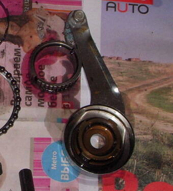

Кстати, ножные тормоза в шимановских планетарках смазаны качественно, то есть без излишней экономии смазки :wink: а выглядят как стальной барабан и две ребристых стальных колодки. Я хз, как выглядит ножной тормоз украины, правда.
тормоз.jpg [ 64.61 КБ | Просмотров: 7334 ]
