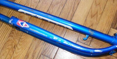

На расстоянии ЛКП, может показаться, в неплохом состоянии. Но в действительности:
ржавчина.jpg [ 757.42 КБ | Просмотров: 3298 ]
И так по всей раме и вилке.
Перекрашивать пока не планирую. Во-первых, делать это до замены вилки нерационально. Во-вторых, это сразу увеличит стоимость проекта. А это ведь просто Турист.
Подкраска ремонтными красками (коллега Henk даже номер для моего цвета указывал) по цене недалеко от порошка ушла.
Ржавчину пытался удалять:
1) раствором парафина в керосине (не помогло);
2) преобразователем (остается какая-то некрасивая корка);
3) надфилем (слишком грубые следы остаются);
4) мокрым песком (слишком много снимается краски, и по времени дольше).

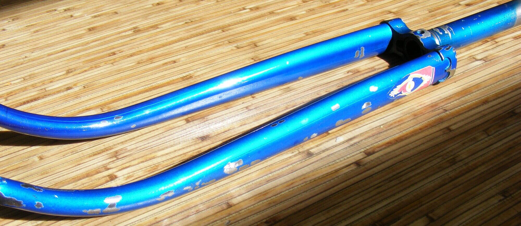

Так как вилка какая-то дефектная, решил поэкпериментировать. Шлифмашинкой (ох и удобная штука!) и шкуркой на маленькой насадке убрал ржавчину. Воскопарафиновую смесь для цепи (1:10 примерно) развел в керосине. Получилось что-то типа полироли :smile: Покрыл, после высыхания прошелся чистой тряпкой. Блеск не очень. Может, нужны другие пропорции. Главное, как оно будет от ржавления защищать.
Выглядит сейчас вот так:
вилка зачищенная полироль.jpg [ 627.86 КБ | Просмотров: 3298 ]
вилка зачищенная полироль2.jpg [ 670.26 КБ | Просмотров: 3298 ]
Анти рэтлук какой-то :smile:
Вот теперь в размышлениях. Может, и с рамой так порезвиться? Или меня старожилы остракизму тут подвергнут? :smile:
Какие мнения будут?
А красивого Туриста уже зимой буду делать. Заготовка припасена :wink: .

Всё-таки, я бы попробовал подкрасить, купить один флакончик краски и его одного хватит на раму и вилку.
 Заголовок сообщения: Re: Просто "Турист"
СообщениеДобавлено: 16.05.2015 23:59
Сообщения: 530
Зарегистрирован:26.07.2013
Карандаш реставрационный или ремонтная краска Motip 953934 12 мл? 12 мл хватит на раму и вилку? К ней еще грунтовка нужна?
Спутник В-34 1963 г.
Турист 153-411 1977 г.
СообщениеДобавлено: 17.05.2015 00:19
Да нужен грунт, кол-во краски зависит от того сколько коцек, мне хватало.
СообщениеДобавлено: 17.05.2015 10:23
Mixal
Че-то Вы не тем занимаетесь... в мастер-классе ж написал все. Корка от преобразователя и еать защита. Ее можно и наждачкой подчухать. на голый металл его нефиг мазать, реакция не просходит.
Полироль содержит мелкий абразив, он снимает и выравнивает верхний тончайший слой покрытия, что его освежает А Ваша смесь только замазывает.
А вот автовоск, насесеный по полированым покрытиям (можно и по хрому) защищает и консервирует. И он немного защищает голый металл на вытертых местах рамы, где не произошла реакция с преобразователям. Кстати автовоск дает более тонкое и твердое покрытие, чем самопальный парафин.
Комбинированые составы типа сто в одном доверия не вызывают. Полироль отдельно, воск отдельно.
Сдается мне, что дедовские или взятые из головы технологии в области химии (именно химии, к механике это не относится) в наше время неуместны.

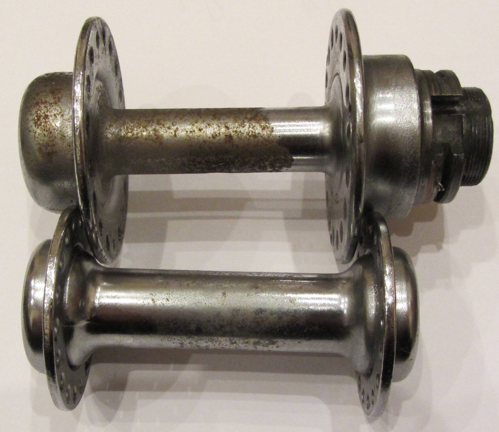

Привел в порядок втулки. Все стандартно - лимонка и ГОИ. Идеала не получилось. В некоторых местах хрома уже нет.
Чашки в "ноль" не выводил. Так, немного прошелся. Осталось несколько мелких дефектов. Подожду, может, доступ к станку появится.
Конуса были разбиты в хлам. Жаль, фото не сделал. Так как запасных нет, пришлось шлифовать. Почти идеально получилось.
Фото "до" уже показывал. Повторю, для наглядности:
ржавчина на втулках.jpg [ 595.56 КБ | Просмотров: 3086 ]
Теперь фото "после" (показана зона, где хром совсем сошел):
после полировки.jpg [ 757.92 КБ | Просмотров: 3086 ]
после полировки чашки.jpg [ 870.82 КБ | Просмотров: 3086 ]
Так как проект бюджетный, покатаю и на таких.

А как шлифовал конуса?
ХВЗ Старт-Шоссе 1986г. Продан
ХВЗ Турист 1987г
Старт-Шоссе 76г "Клим Чугункин"
СообщениеДобавлено: 07.06.2015 23:32
Сообщения: 530
Примитивно.
Конус на болт. Болт в дрель. Так как конуса были в плохом состоянии, то начинал с наждачки Р60. Накинул ее на хвостовик сверла (8 мм, по-моему). Наждачку прижимал к конусу этим хвостовиком. Иногда, для разнообразия :smile: , пальцем.
Потом Р100, 120, 180, 240, 320, 400, 800, 1000 и паста ГОИ.
Если конуса в неубитом совсем состоянии, то "варварскую" Р60 не использую.
Шлифовать сразу два конуса не решился. Точильный камень плохо влезал между ними :smile:
Да и не подходит этот способ при разной степени убитости конусов.
