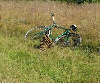

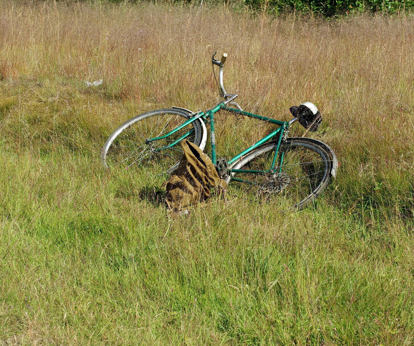

tourist.jpg [ 980.98 КБ | Просмотров: 2179 ]
ХВЗ Старт-Шоссе 1986г. Продан
ХВЗ Турист 1987г

Хозяин в рюкзаке от солнца спрятался.
 Заголовок сообщения: Re: Проект ГранД Туризмо.
СообщениеДобавлено: 01.07.2015 09:32
Сообщения: 597
Город: Россия, Белгородская область, Старый оскол
Зарегистрирован:16.06.2010
А рюкзак такой как дань эпохе и соотвествия стилю? Для придания законченности образу?
Нет, случайно так вышло, что у меня на даче появилась небольшая кучка вещей родом из СССР. Про стиль и образ не задумывался. Теперь задумаюсь ;)

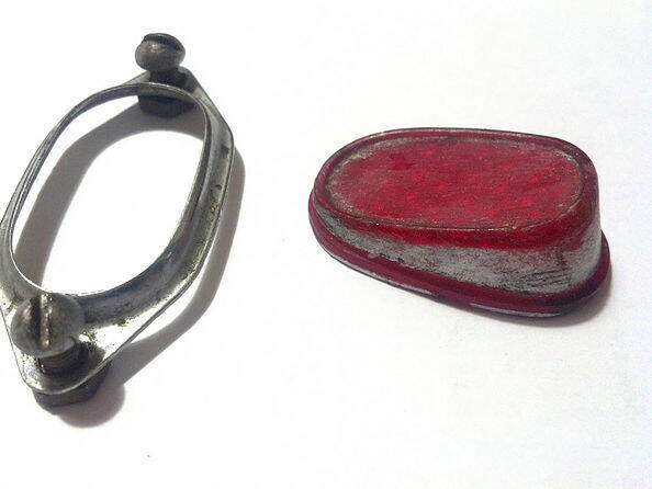

И тут же первый вопрос, есть вот такафигня (на фото):
2016-10-17_20-19-57_86.jpg [ 32.94 КБ | Просмотров: 1852 ]
Пытаюсь отшлифовать и отполировать стекляшку. Как не завалить плоскость?
Походу уже завалил, надо исправлять. А надо ли?

kulmania писал(а):
А надо ли?
имхо, пользы от такого катафота в Петербурге, как от такой светотехники сейчас:
