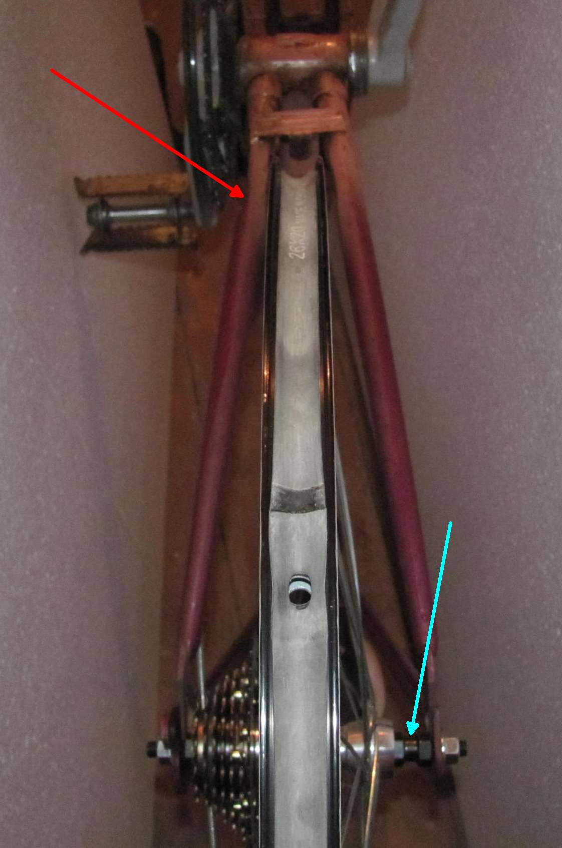

Тормоза попробую сначала "родные", поскольку для "ХВЗ" нескольких мелочей не хватает.
Но, из-за несимметричности заднего треугольника отверстие Под ось тормоза не в плоскости обода. Что с этим делать: расширять напильником до овального, или ставить как есть (т.е пусть "крабы" стоят с перекосом, тормозные колодки все равно с неравномерным износом)
Вариант переваривать/переаивать задний мостик конечно отимальный, но слишком для меня сложный, и может и не оравданный для этой рамы.
Шпилька привязана вместо линейки. Вогнутость влево (зеленая стрелка)
Комментарий к файлу: Нижние перья.
Нижние_перья.jpg [ 100.15 КБ | Просмотров: 2287 ]
в месте обозначенном красной стрелкой есть опасность "залома"? Колесо выставлено максимально правильно (из тогочто на сегодня смог без напилинга). Перед установкой колеса рама проверялась резинками.
Может убрать проставку (синяя стрелка), тогда нарушится "зонт", но в целом вся конструкция заднего треугольника чуть сдвинеться вправо и относительные перекосы уменьшаться?

MWL,
1) не можуть рідні гальма не діставати до середини обода (навіть, якщо він два рази подвійний :-P ) ! То точно 28" ?! :D
2) по фото, мені (не знаю, що там Вам резинка показує ) рама крива, може оптичний обман ... х.з.
3) з кЄтайською втулкою/касетою, набором колеса і тими мільйонами проставок :facepalm: чекайте відповіді мільтиспідніків :D - сінглспід форева !!!

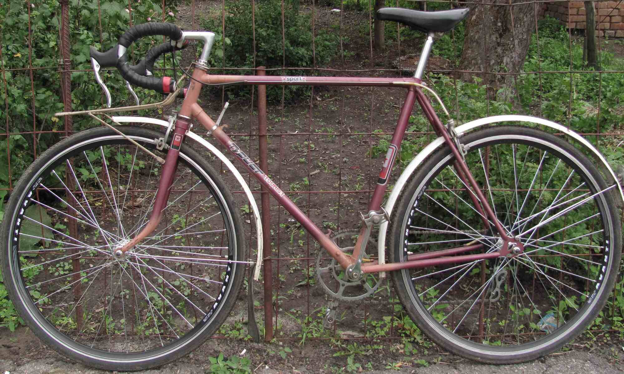

Таки встиг (трохи за рахунок недоспаної ночі) зібрати і на Велодень обкатав! :yes:
Можливо, що це не ідеальна комплектація, та й раму ще доведеться трошки підрівняти, але він їздить і непогано.
Фото змінив У першому повідомленні, сюди вставить не получається, мабуть треба видалити старі фотографії.
{Пізніше напишу враження детальніше}
Головне: велосипед мене не підвів, (сподіваюсь що і я його) :)
Велодень в Полтаві відбувся на належному рівні.
На рівному асфальті котить дуже добре (китайські нові втулки на промах ?), хочеться наддати швидкості, але рівеь моєї тренованості не дозволяє :(
Правда, рівного асфальту в Полтаві знаходив дуже небагато :cry:;
два-три рази влетів у невеличкі ямки такого рівня, що майже як на бордюр налетіти, а менших не злічити. Враховуючи, що сідло- жорсткий голий пластик, сьогодні те місце, що з ним контактувало щось відчуває :ROFL:
Ага, я знаю, що на нерівностях треба привстати, але тоді вже краще і не сідать.
Але ще і сьогодні з сином трохи покатались.
Вцілому веліком задоволений, треба було його принаймні рік тому збирать.

Добре, що встигли!!!
 Заголовок сообщения: Re: <Турист> 93 р.в. та інші ...
СообщениеДобавлено: 01.06.2015 00:15
MWL, вітаю з поїхалом !!!

По доброму заздрю Вам, в наступному році точно вирвуся в Полтаву.
P.S. Я б підняв би ручки трохи вгору, щоб із верхнього хвату встигати гальмувати перед ямами

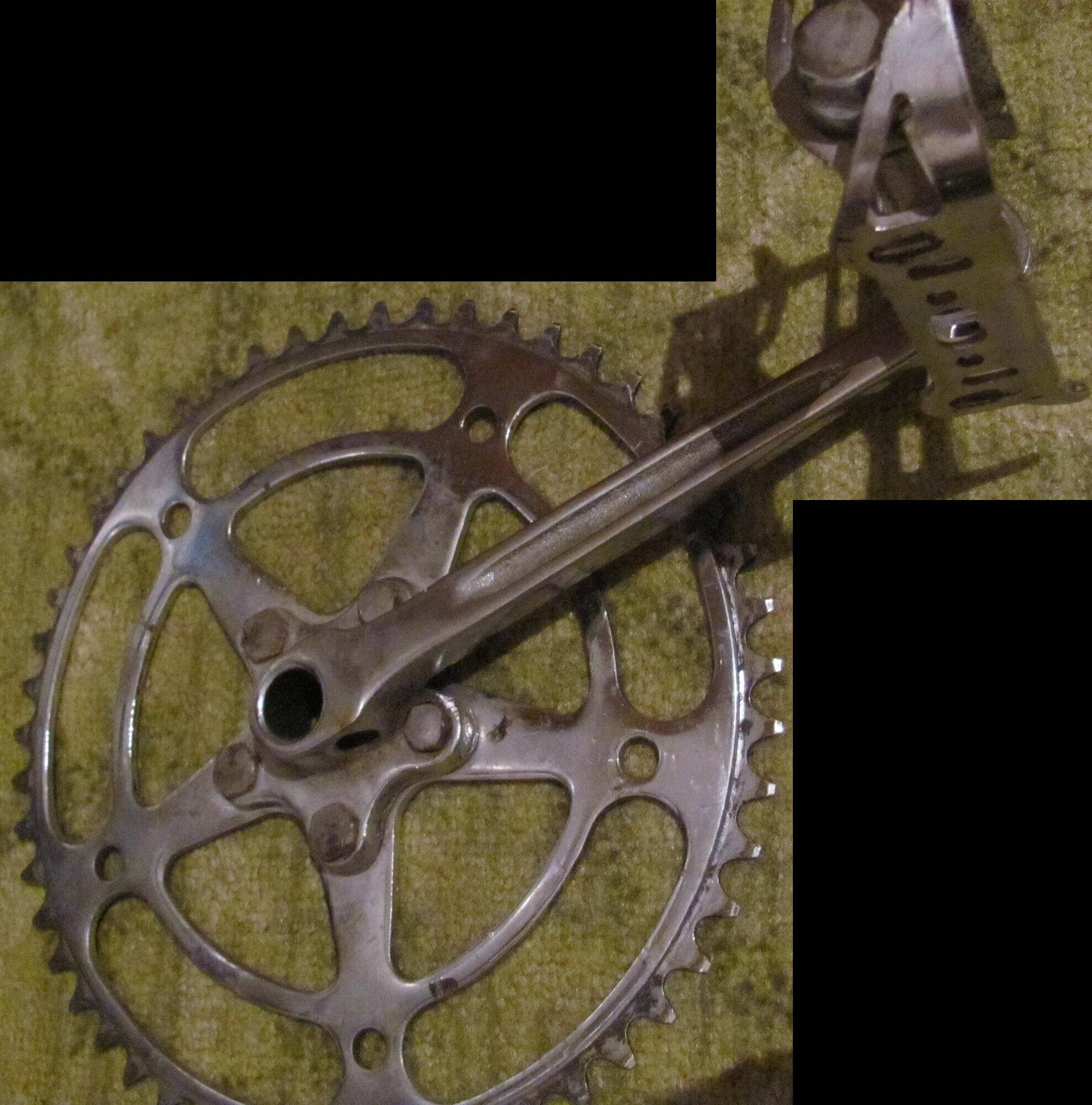

Вчора купив систему (за 120 грн: шатуни, старнонівські педалі без тукліпсів, чашки і вал каретки)

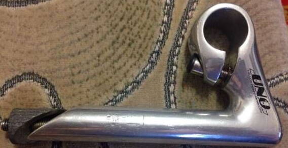

Ще пропонують за 100 грн винос УНО, чи варто його брати й чи кращий він за рідний. (а то на форумі неодноразово зустрічається думка, що виноси ХВЗ травмонебезпечні), я на цьому їздив багатенько, але без екстріма, тепер боятимусь(?)
чи
система.jpg [ 630.2 КБ | Просмотров: 2127 ]
vynos-uno-p.jpg [ 111.38 КБ | Просмотров: 2127 ]

Винос ХВЗшний салуміновий вартує замінити, для власного ж спокою. А ось чи на "Уно" чи на інший то вже дивіться по бюджету. Може навіть на Туристовський стальний ?!
Зверніть увагу, що в Вас зараз стоїть довгий винос , а цей Уно що на фото, короткий це приведе до зміни посадки ! Воно Вам треба ?!

Цена на вынос по нынешним временам смешная - при злочиннiй владi я такой в магазине брал за 70. Из-за его меньшей длины он может оказаться удобнее - чуть вертикальнее посадка. Лично мне положен по росту длинный вынос, но я катаю с таким. Моей спине те два градуса меньшего наклона нравятся.
О, старинная система с В-542 и В- 555. Норм.

Эти ХВЗшные алю выносы можно применять, попытавшись предварительно сломать, ОЧЕНЬ сильно качая руль из стороны в сторону. Аж до того, что колесо и вилка начинают прогибаться. Жалеть не нужно - он потом не пожалеет, если ненадежным окажется. При этом болт должен быть нормально затянут - слишком сильная затяжка тоже к трещинам приводит. Выдержит - можно катать, тем более, на Туристе, на котором в гору "танцовщицей" никто не ломится.
С другой стороны, отличный Уно за 100 грн...
Пафнутий Паша, а нельзя ли это г... этот сплав как-то термообработать теоретически ? (тоже актуально, муфельная печь есть)
