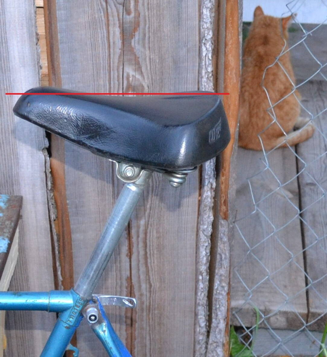

Мама дорогая, опусти носик седла пониже!
С таким задиром не то что промежность натереть, а и шедевры фабержэ подавить можно.

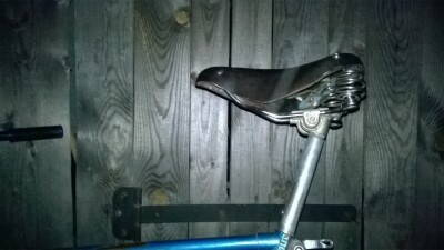

Смотрим на фото:
Седло1.jpg [ 318.5 КБ | Просмотров: 3315 ]
Просто из за геометрии седла, приходится так его ставить. В противном случае просто с него съезжаешь и нагрузка на руки идет. Тот самый случай про хипстеров и задранный нос седла :D Это моему как раз Киса в теме про регулировку седла писал. Отдельно замечу что такая геометрия у седла изначально.

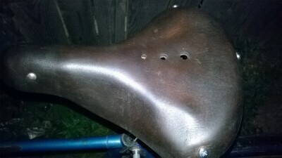

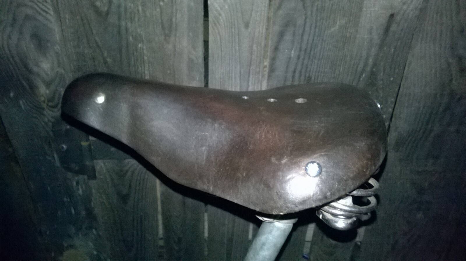

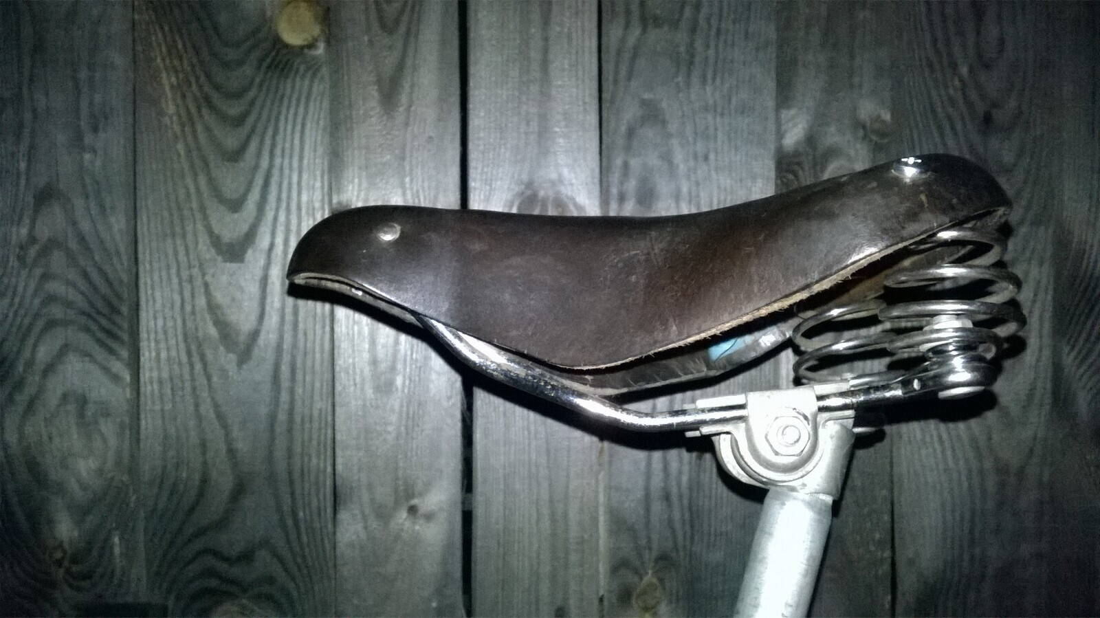

Велосипед таки поехал, если мне не показалось. Дело вот в чем: у советского седла оказался больший диапазон регулировки в горизонтальной плоскости. И путем сдвигания его вперед до максимума удалось получить тот самый результат: а именно прямой угол на согнутых коленях.
Изменения, я заметил не сразу. На большой скорости вращения педалей если честно отличий вроде бы нет. Но вот при езде по грунтовке на небольшом каденсе появилось ощущение что велосипед сам едет :lol: , стоит немного только покручивать педали. :tourist:
Седло выглядит так:
Комментарий к файлу: И да, оно с задранным носом, что сразу не заметил, но хорошо почувствовал :lol:
1.jpg [ 326.5 КБ | Просмотров: 3177 ]
3.jpg [ 362.43 КБ | Просмотров: 3177 ]
4.jpg [ 348.96 КБ | Просмотров: 3177 ]
Комментарий к файлу: По жесткости оно довольно мягкое в итоге. Здесь видно что оно уже успело лечь на каркас. Но в принципе, это объяснимо еще и узлом натяжения, а точнее его отсутствием как класса на таких сидениях.
2.jpg [ 363.72 КБ | Просмотров: 3177 ]
Фото сделаны уже ночью по приезду. Качество :facepalm:
Как победить адский скрип пружин на таком седле? Выкинуть лишние пружины по аналогии с бруксом? Смазать? А то скрип такой стоит при педалировании что я уже даже барабашек в крыльях не слышу :ROFL:

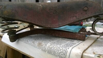

И кстати про пружины. До этого я писал что у меня одна пружина из больших потеряла жесткость. На самом деле оказалось что пружины разные, одна более узкая, выше и жестче. Вторая соответственно наоборот. С помощью мата и чьей то матери из сарая было выволочено такое чудо с гнутым каркасом.

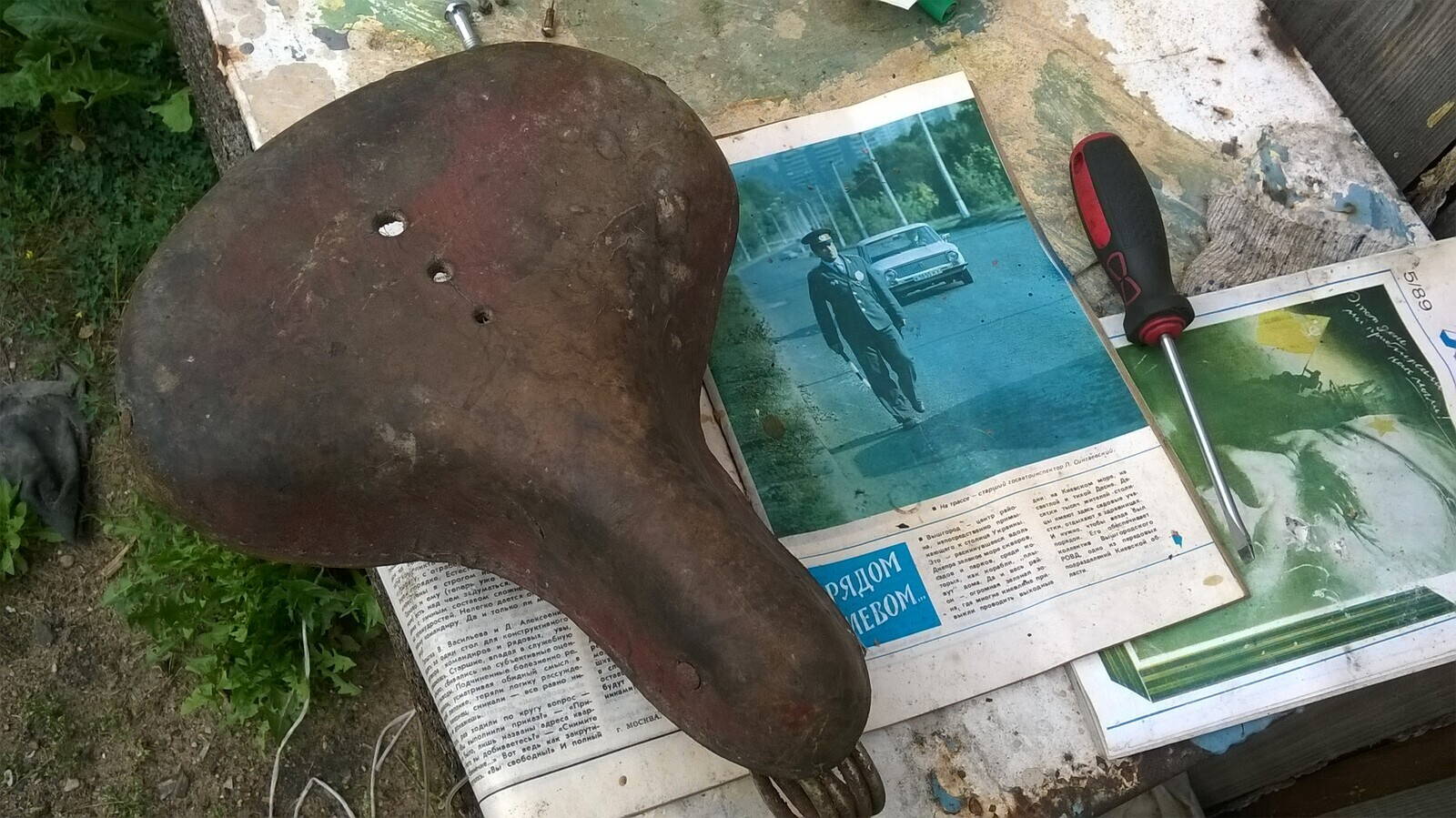

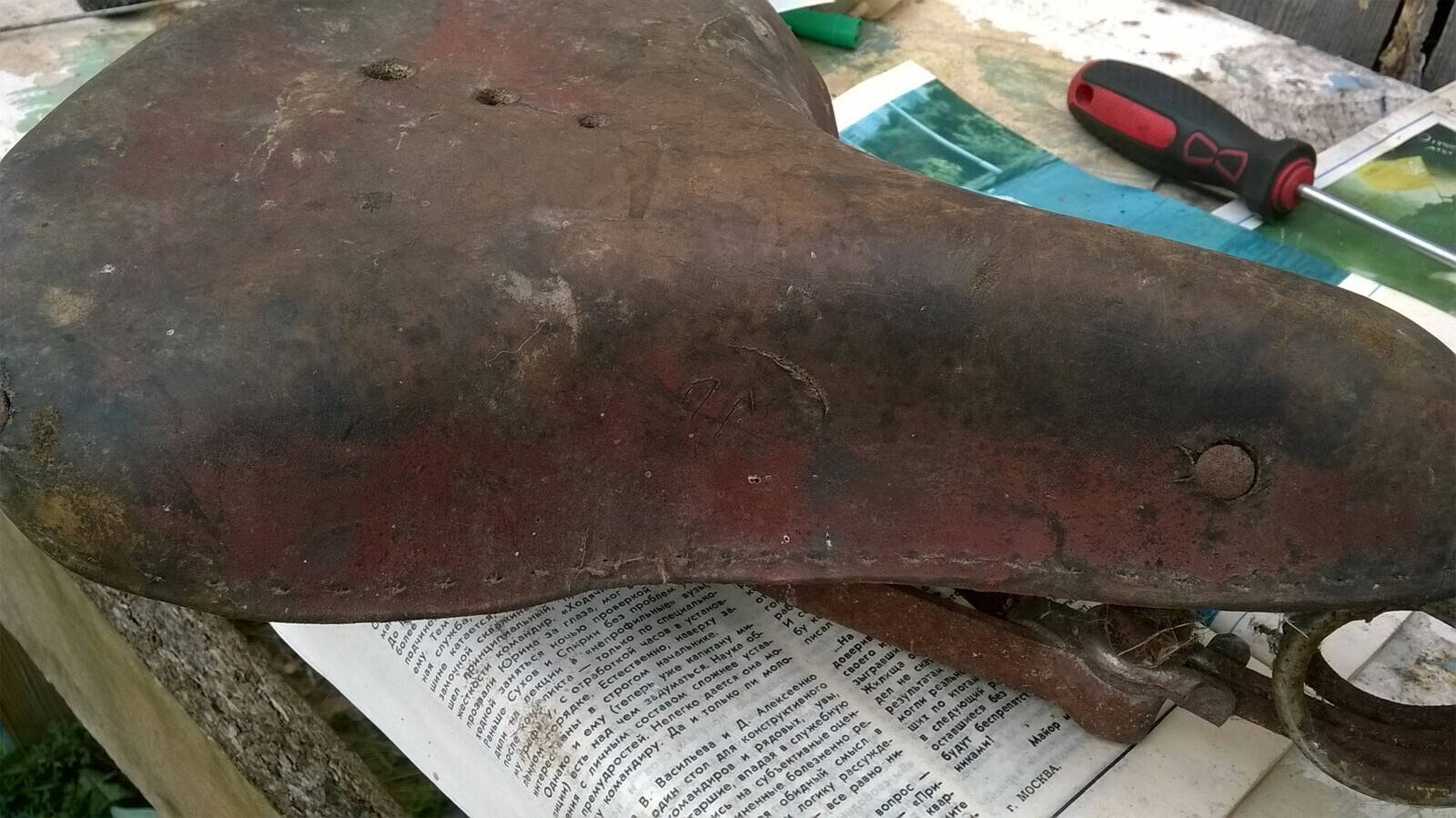

6.jpg [ 432.07 КБ | Просмотров: 3177 ]
7.jpg [ 439.37 КБ | Просмотров: 3177 ]
Откуда после отмачивания в лимонке и очистки были извлечены указанные пружины. Жаль только что на одной хром изнутри поело :sad:
Комментарий к файлу: Самое интересное напоследок. На фото седло лежит на 4м номере за 89 год журнала "Советская милиция". Соответственно статья называется рядом с Киевом. Мало ли кто местность на фото узнает.
5.jpg [ 478.29 КБ | Просмотров: 3177 ]
Покрышке капец на этом седле к сожалению. Растрескалась в местах креплений :sad:
СообщениеДобавлено: 18.09.2015 22:42
Скрип може бути не тільки в металі(пружинах), а і в місці контакту заклепка-шкіра, тоді прийшов час змащувати сідло.
СообщениеДобавлено: 18.09.2015 23:41
Сообщения: 4621
Город: Зеленодольск
Зарегистрирован:08.07.2014
Dj.Sator
Больше всего в носике скрипит, там где проволоки об металлическую скобу трутся, не жалеть солидола.
Это про первое седло, которое получше выглядит.
Ну и стараться саму кожу не мазать изнутри.

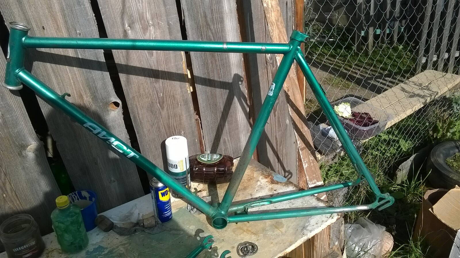

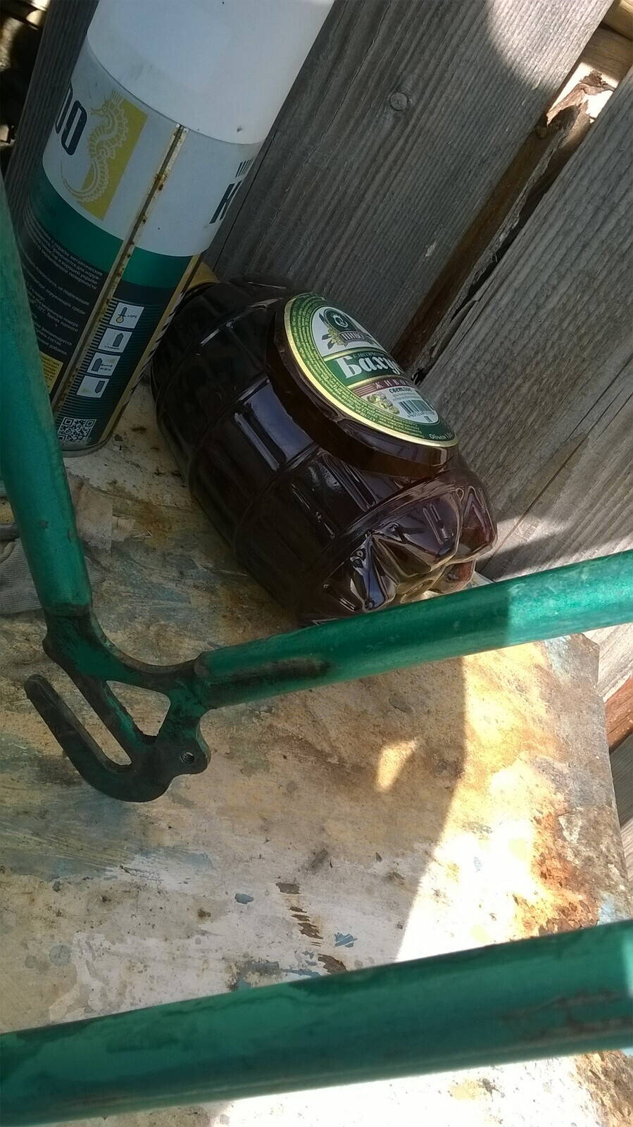

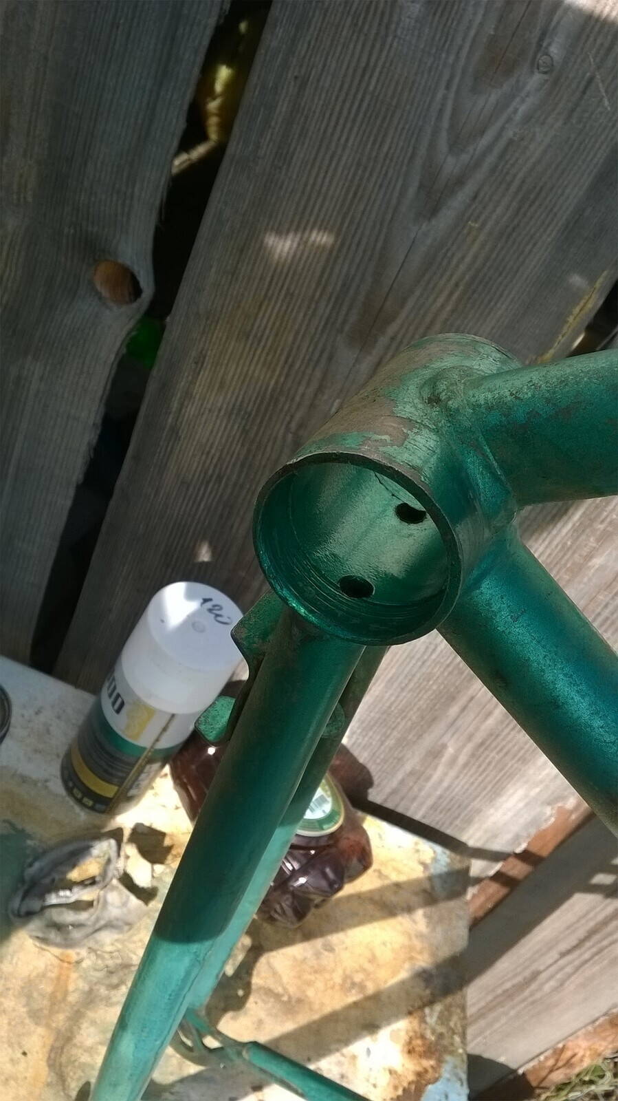

Знал, я конечно что качество падало... Но одно дело знать, а другое когда потрогаешь :D

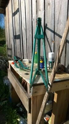

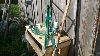

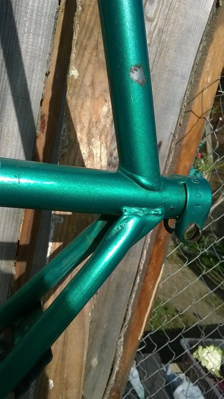

Итак. Рама 01 года, выпуска "Аист". Сварная.
Фото00001.jpg [ 521.35 КБ | Просмотров: 3056 ]
Фото00003.jpg [ 493.31 КБ | Просмотров: 3056 ]
Фото00004.jpg [ 553.11 КБ | Просмотров: 3056 ]
Фото00006.jpg [ 457.78 КБ | Просмотров: 3056 ]
Фото00007.jpg [ 421.09 КБ | Просмотров: 3056 ]
Фото00008.jpg [ 338.33 КБ | Просмотров: 3056 ]
Фото00009.jpg [ 352.83 КБ | Просмотров: 3056 ]
Фото00010.jpg [ 366.17 КБ | Просмотров: 3056 ]
Фото00012.jpg [ 420.11 КБ | Просмотров: 3056 ]
Фото00013.jpg [ 413.67 КБ | Просмотров: 3056 ]

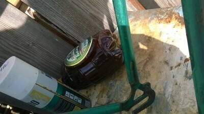

Извиняюсь за бутылку фирменного смоленского пива "Бахус" в кадре :oops: Стоит дорого, на вкус - на любителя... Дорого в смысле относительно вкусовых качеств.

Каретка понравилась, с разной толщиной стенок.
Тонкая, однако, работа!

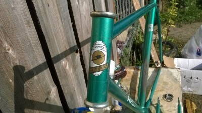

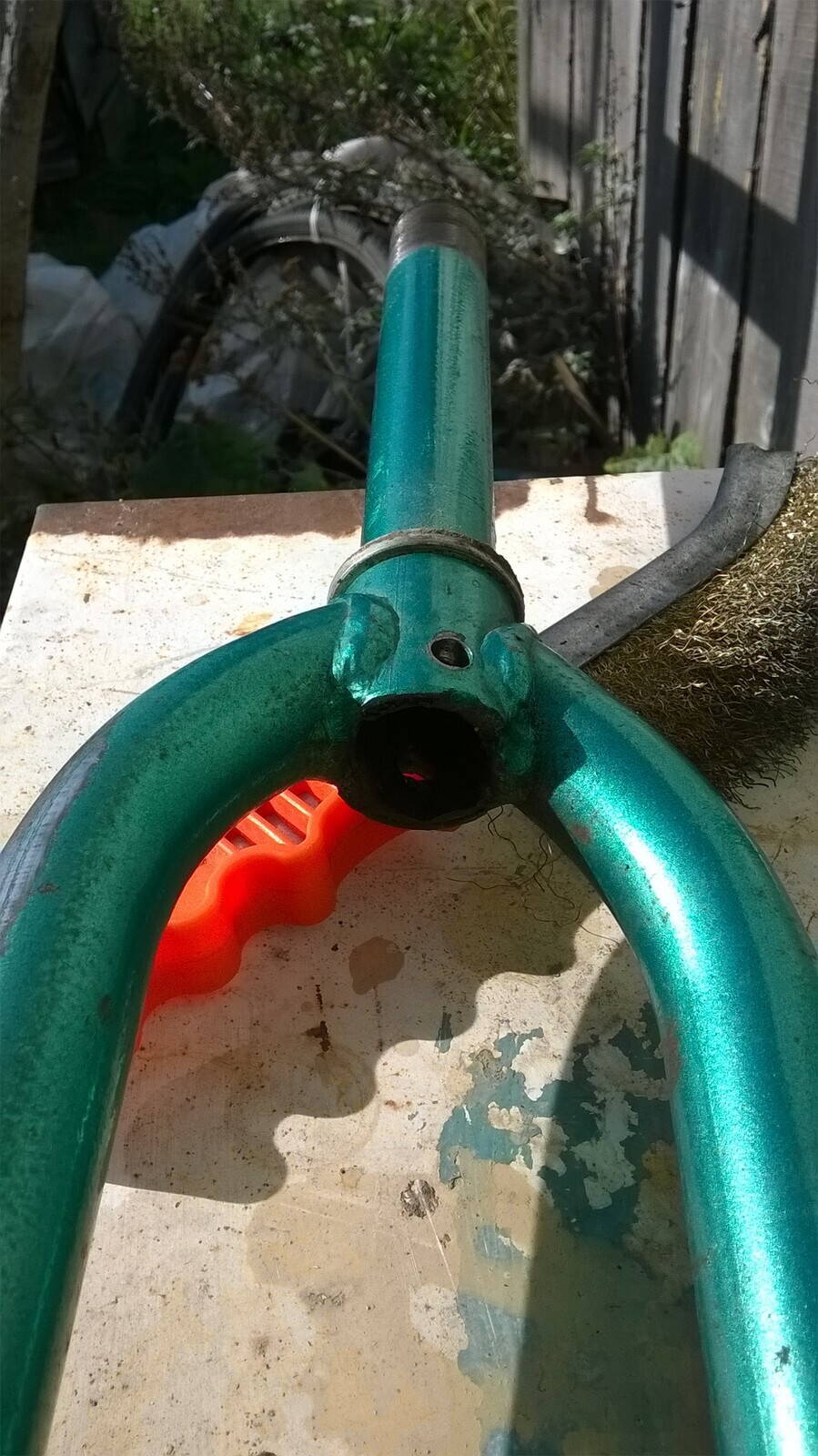

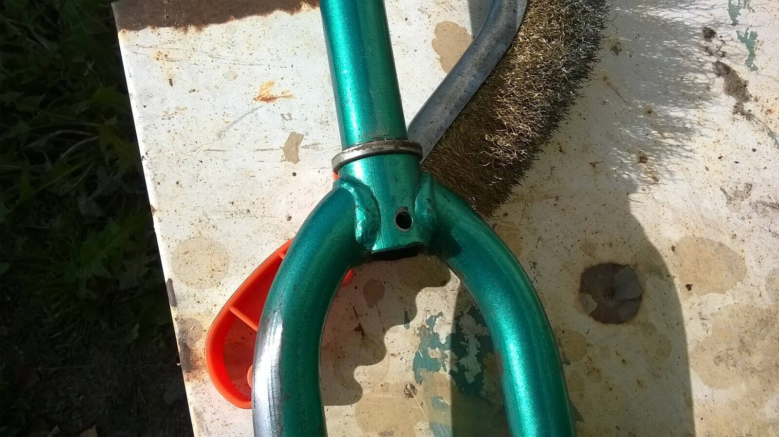

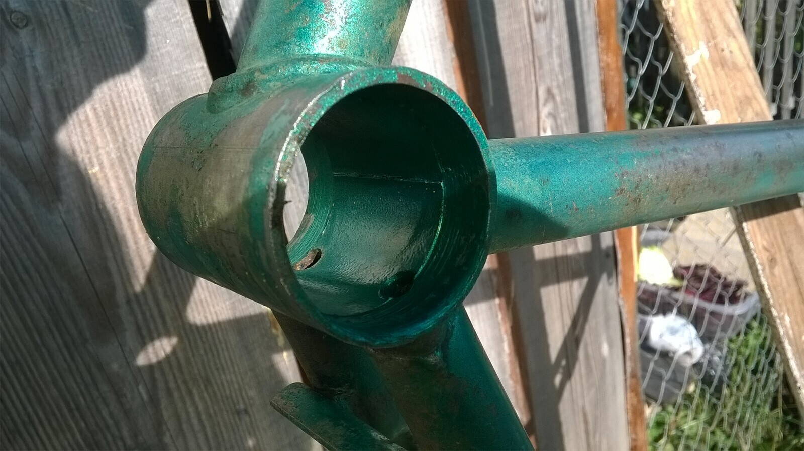

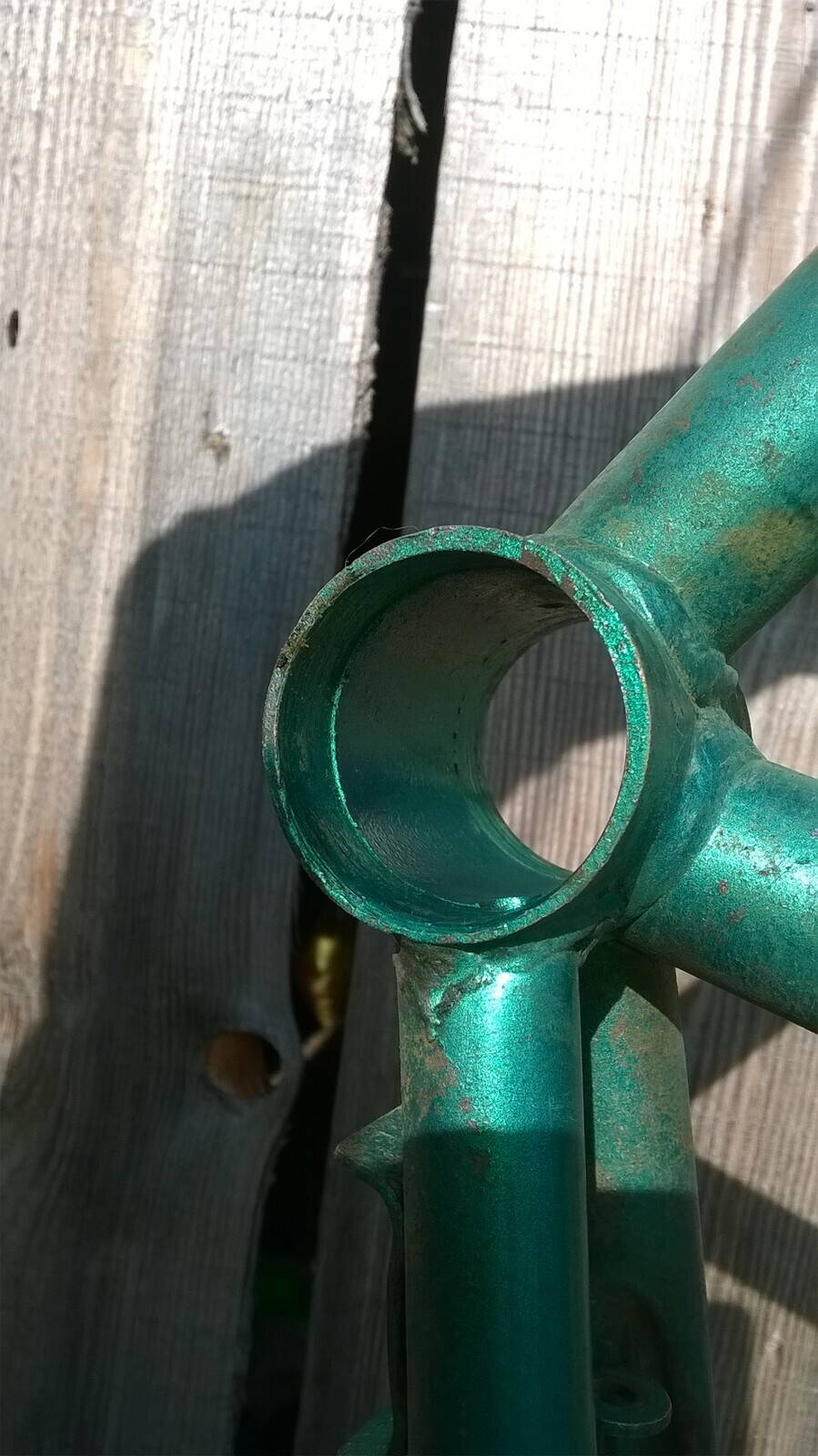

Фото00014.jpg [ 413.62 КБ | Просмотров: 3052 ]
Фото00015.jpg [ 445.4 КБ | Просмотров: 3052 ]
Из заводского тюнинга на фото кареточного стакана видно, что в отличие от паяных рам "вентиляция" есть только на нижних двух перьях заднего треугольника. Еще вроде как видно что каретка как будто из шовной водопроводной трубы :lol:
Качество сварки конечно местами раздражает, особенно вилка мне по эстетике не нравится. Даже Стелсы намного аккуратнее сварены. :yes:
Не знаю актуально ли для дачного вела приводить в порядок сварные швы :oops:
Смутило другое - начал мерить раму. И... Разница по размаху перьев заднего треугольника относительно подседельной трубы около 6мм :shock: Ставлю колесо - ровно по ходу движения. В результате осмотра выяснилось что халтура заводская. Они просто подогнули правый дроп (на том треугольнике который выступает) и усе..
Теперь вот думаю - исправлять или нет. Т.к. в принципе на скорость не влияет :ROFL: , и для исправления придется наверно срезать родной мостик.
Еще из приколов этого велосипеда - просто крашеные обода(не порошком) с завода. А также торпедо втулка с фланцами посаженными прессовым способом. Подозреваю что сделана она отнюдь не в Белоруссии...

Кривизна задней вилки, как показала практика, ни на что особо не влияет. Разумеется, если при этом колесо ровно стоит. Я бы не возился для дачного алкобайка, может ещё хуже выйти. Другое дело если сварочный пост имеется, тогда стоит исправить. А специально искать сварного для этого... не.
