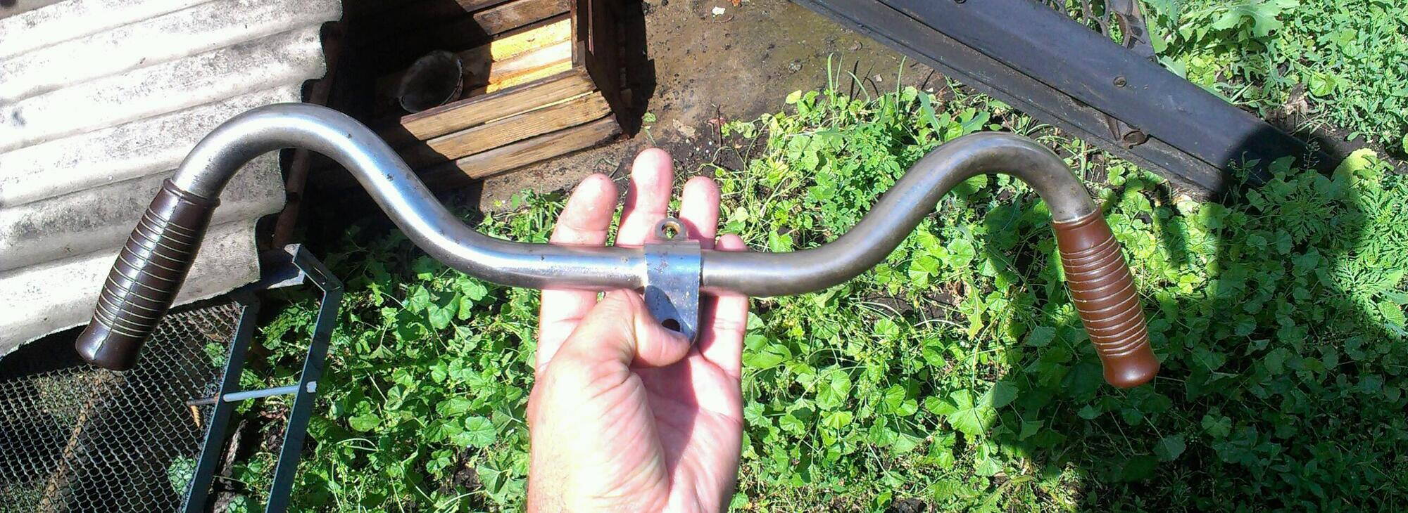

сегодня приехал руль
Комментарий к файлу: руль

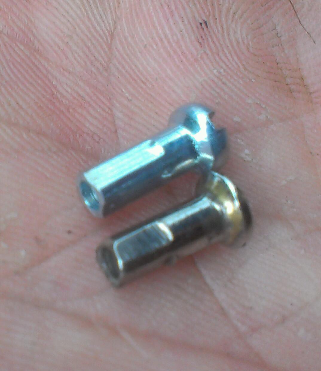

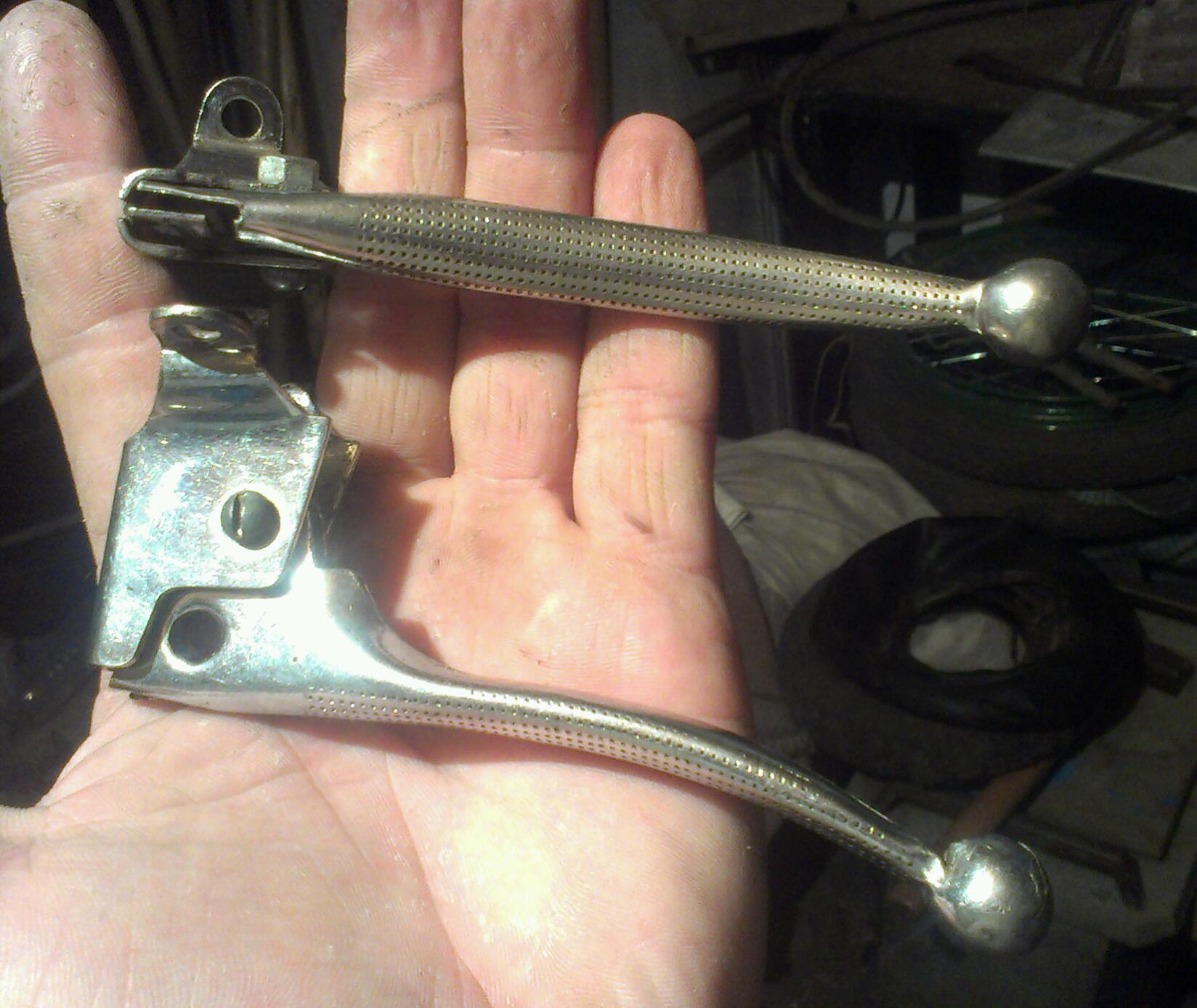

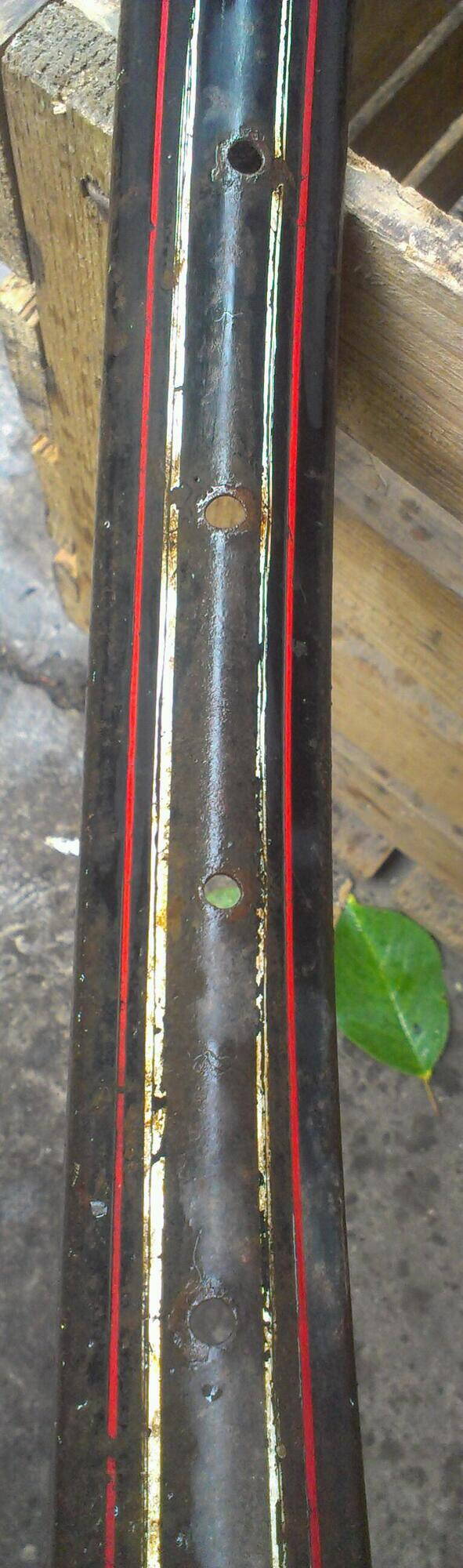

сегодня копался в железках, интересует вопрос про ниппеля, ставить новодельные, или все же лучше советские? На одном из ободов имеются вот такие полосочки, есть идея покрасить обод в серебристый цвет, так же как на фото нанести красную полосу, а вместо белой, черную... И в общий ретро стиль нашел вот такие тормозные ручки, думаю они отлично впишутся, только нужно подружить ручку с дисковым тормозом, ато у ручки очень маленький ход троса.
Кто что думает по этому поводу?

VAZichek2101, руль класний :yes:
- сАвєтські ніпеля на нові спиці не накрутяться :sad:
- з ручками можна попробувати побавитись :yes: , бувають в природі ручки на два типа гальм. Конструкція там проста і якщо Ваші позволять Вам її використати то все повинно получитись.
- обід в сріблястий може получитись фігня :sad: , щоб не виглядало так як кАлхозніки вскривали облізлий хром сєрєбрянкою.

Согласен с Колей, кроме ручек. Они красивые и стильные, но как их изящно приколхозить к дискам - надо подумать. Возможно, поможет самодельный рычаг меньшей длины на тормозном механизме - за который трос тянет. Или таки барабан искать.

с ниппелями засада, ну да ладно, ручку я думал эту немного переделать, и посмотреть что выйдет, или же по совету кисы делать рычаг. С ободами, они у меня не хром, а хотелось бы... Еще хотелось бы чтоб они были светлыми и нарядными, как вариант снова таки по совету кисы красить их в серый, так как белый не камельфо(((

изящно приколхаживать буду пробовать сделать с нержавейки крепление и длиннее рычаг на саму рукоядку, посмотрим что выйдет, про укороченый рычаг на суппорт спасибо, подумаю) была бы возможность взять барабанный тормоз, взял бы уже, причем вместе с планетаркой...

- Ручки вроді ващє мотоциклетні нє ??!
- Світлі і нарядні малюйте в легенький бєж :yes: , Світло сірий на ободах, а особливо на Чайках (!) не імпортний закос велосипеда ... мені не тойво :D :no: Гляньте навіть на ту Аргентину, що я Вам скидав ...
А можна і ще глибше в коричневу кольорову гаму влазити, також буде не погано :yes: та хоч в червоний ... тільки б не імітація металу !

Обода в цвет по RAL 1013 или 1015 будет то, что надо, проверено.

та не, ручки с велосипеда) спасибо за идею, аргентина вообще шикарно выглядит

красивые цвета, спасибо

кстати о ручках, брат говорит ему купили велик где то в 90х, рама как на украине, сзади одна звезда с трещеткой, тормоза клещи, и эти ручки

1015 тааак, а 1013 - можна успішно примінити до сАвЄтських велосипедів.
