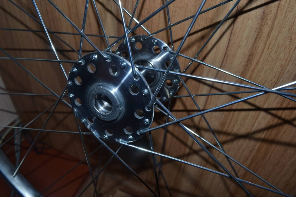

Значит купил я спицы, немного отшлифовал и заполировал обода и втулки. начал спицевать.
Есть один вопросик. Пользуюсь рекомендациями статьи Шелдона Брауна и он четко говорит:
Если ключевая спица у Вас следующая после золотника, то первая спица в левом фланце должна располагаться левее ключевой спицы и должна идти в отверстие обода левее ключевой спицы.
Но возникает одно но, которое меня полностью сбивает с толку - дырочки на фланцах(под спицы) рассверлены через одну, видимо, чтобы скрыть шляпки, что логично, но при спицевании шляпки только с одной стороны прячутся, а с другой нет. Я что-то неверно накуралесил, или не обращать внимания, или что происходит? :sad:
На прилагаемом фото должно видно про что я говорю.

Ага, особенность ХВЗ. Там в статье есть про левые и правые обода и путаницу, кто какие как считает. Ну, по расположению дырок. Так вот втулки насверлены под левые (например) обода, а сами обода правые (или наоборот - путаница же). Приходится ставить разное количество шайбочек М2 под головки спиц слева и справа на фланцах. download/file.php?id=373917&mode=view/DSCI0587.JPG
Мммм обода нужно было ещё проверить на ровность и отрихтовать - зае.. устанешь спицами горбы выводить.
Ну я так проверил яйцо и в-ку, подручными средствами, то оказалось все ок(искривление в 2 мм не считаю.)
Млять... а про шайбы пропустил... лопух.. спасибо.

Просто на днях собирал колесо для алкобайка, там такоой обод был :facepalm: Думал, как попало спицами вытяну - но мелкие горбы в большом колическтве остались. Но то алкобайк... Их надо серьёзно отбирать, туристовские обода, и готовить.
Я понял. Я многое не понимаю, и возможно то, что для меня ровное - для остальных кривое((( буду пробовать.
