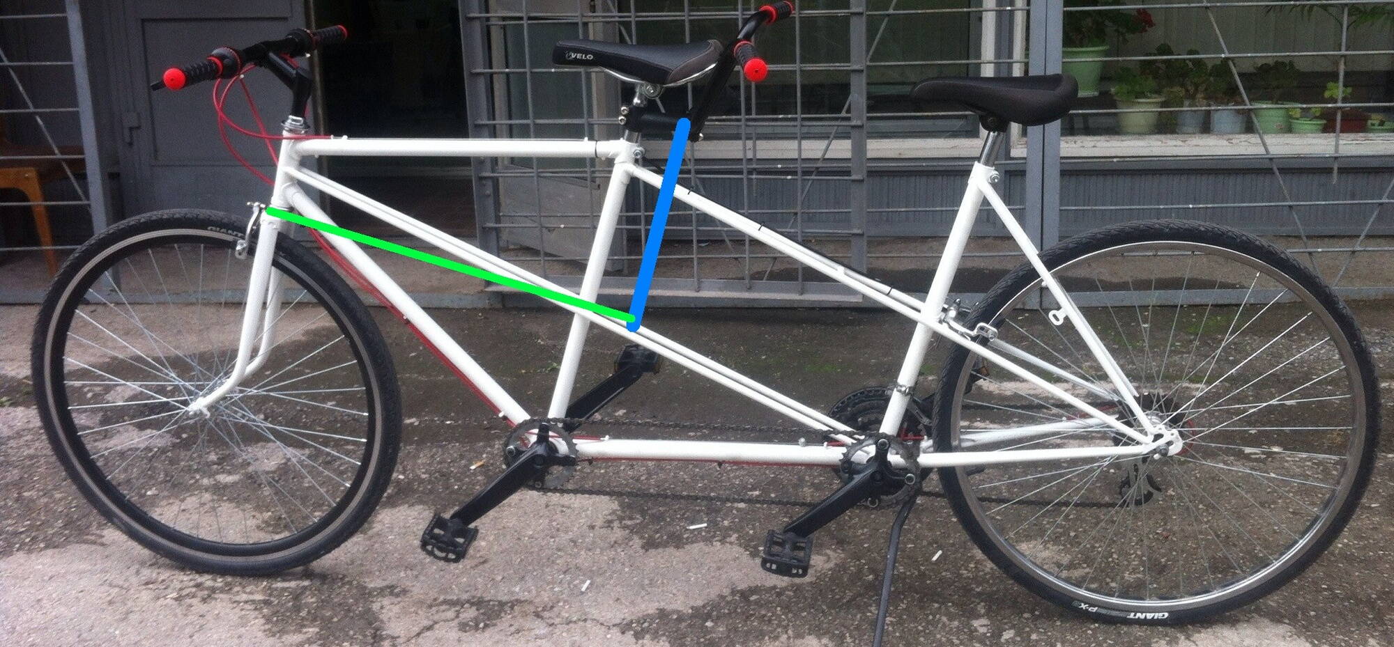

А при такой сдвоенных трубах мы можем впаять меж ними еще одну рулевую (синим) для дублирующего руля.
И соединить тягой (зеленой) с короной вилки. :-P

Последний вариант полностью "дамка" смотрится изящно. Но как у него с прочностью?
СообщениеДобавлено: 28.09.2015 22:55
По идее, чуть хуже, чем у туриста в передней половине, в задней норм. А вот сохранение передней горизонтальной трубы вроде решает всё. Если я правильно ошибаюсь :D

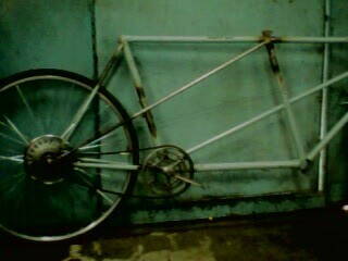

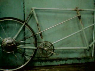

Посоветуйте. какой вариант выбрать?
IMG0081A.jpg [ 17.94 КБ | Просмотров: 1813 ]
IMG0086A.jpg [ 18.36 КБ | Просмотров: 1813 ]
извините за качество фото
Режим використання майбутнього тандему? Ситибайк наверно :smile:
СообщениеДобавлено: 29.09.2015 20:21
Вариант с упором в подседельный узел, более логичен с точки зрения прочности, а вариант с параллельными косыми трубами более красив.
:yes: Исчо вариант: параллельные продлить до горизонтальной трубы рамы. "GT" :"":
Нужна помощь больным детям!!
СообщениеДобавлено: 29.09.2015 20:49
Да можно и так, тоже была в голове такая версия, но при таком креплении перьев будут повышенные требования к аккуратности исполнения. Да и лишний раз подвергать воздействию температурой нагружённую верхнюю трубу нужно ли? Хотя в этом месте нагрузка не самая большая.

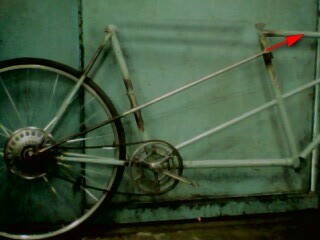

как то так.
IMG0086Aа.jpg [ 18.36 КБ | Просмотров: 1786 ]
СообщениеДобавлено: 01.10.2015 20:36
:yes: У меня отторжения не вызывает. Ну этот, крайний ↑ .
