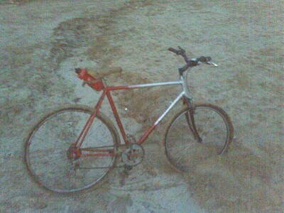

Собрал из мусора грязебайк. Воткнул спереди толстую 26''. На фоне мтб субъективно разгоняется живее, но почти на каждом повороте заднее колесо юзом, хотя вроде резина отнюдь не лысая, да и вертлявый какой-то характер у бицикла. Особенность схемы? Кто-нибудь ещё пробовал такую схему (про 69er слышал)?

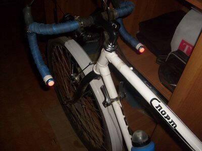

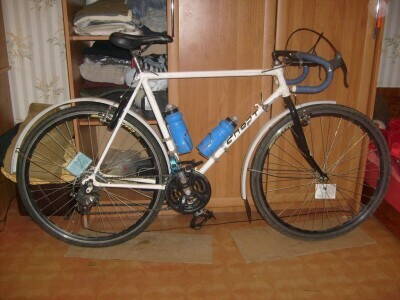

Очередная запись в бортжурнале или как я испортил велосипед.
Взял у друга на примерку жесткую вилку на 28'', а то кантилеверы в состоянии NOS давно мозолили глаза. Вилка сделана добротно, сразу видно существенную разницу по сравнению со старой, правда и весит немного больше. Теперь хороший грязевой зазор. Плюс-таки можно поставить кантики/минивибрейки.
Теперь о плохом. База выросла со 1м ровно до 106см. Появился легкий "слоппинг". Здоровенное расстояние между колесом передним и нижней трубой из-за разъехавшейся базы. Вид, словом, совсем не ок. На ходу еще не пробовал.
p.s. Кстати из пластмассовых коробок из-под дворников Champion (рекомендую - хорошие бескаркасные щетки) получились хорошие грязещитки на раму.

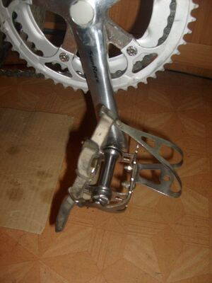

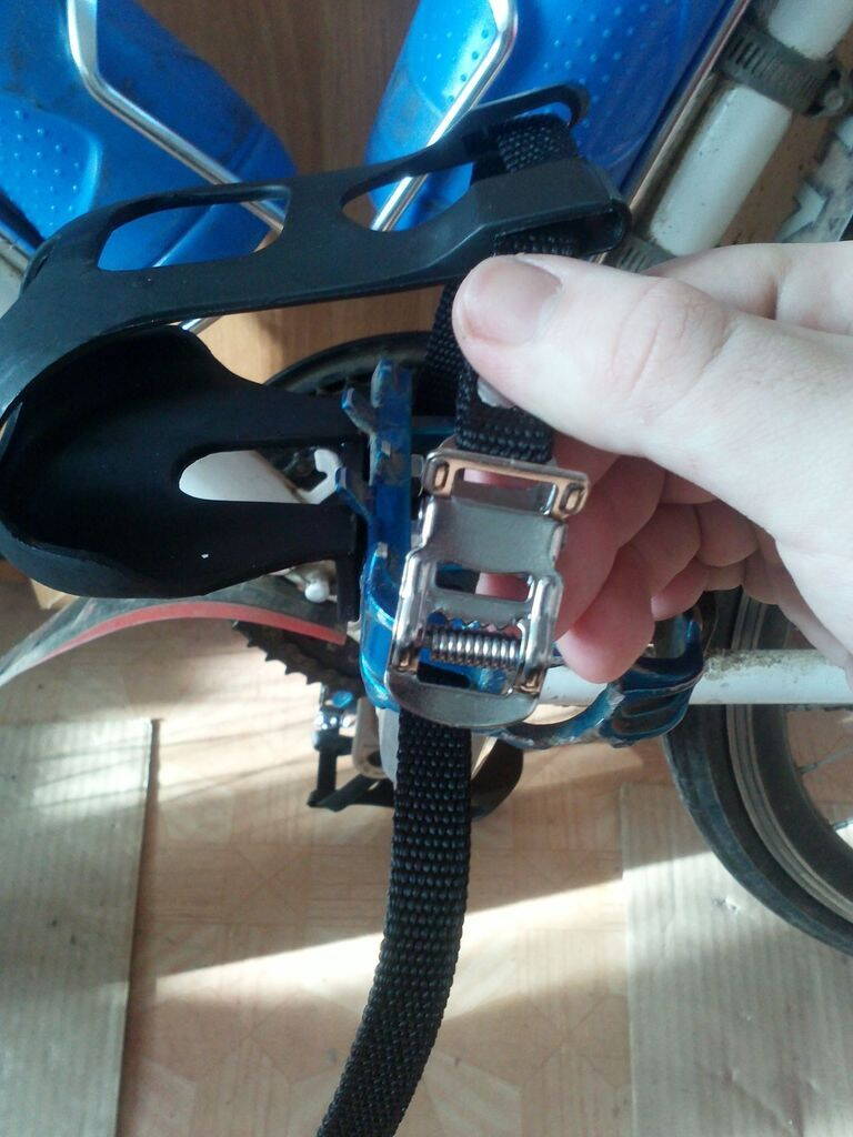

Не мог бы кто-нибудь просветить как застегивать такие туклипсы? Пробовал и так, и сяк, но все равно выходит как-то неправильно.

СообщениеДобавлено: 12.02.2012 17:00
Сообщения: 803
Город: Житомир
Зарегистрирован:04.11.2009
google -> "туклипсы" -> картинки
Вообще старые кожаные были удобней, ИМХО

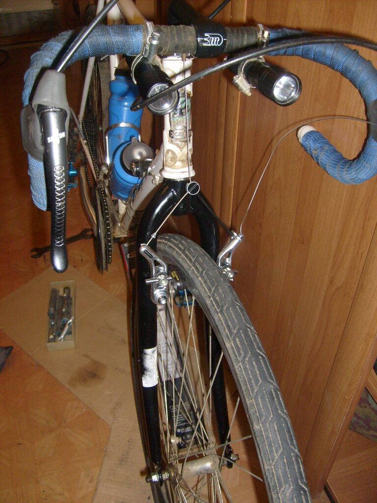

Думал как приспособить кантилеверы сзади. Ехать через весь город за сваркингом стало лень. А на глаза попалась старая вилка. Неэстетично, весит грамм двести-триста, зато работает.
Из обрубков (перо вилки + дропаут) получились забавные открывалки для пива кстати говоря.

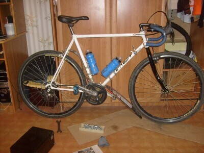

Весенний сетап. Местные мтбшники боятся ям, а я езжу.
Взлетный вес 13,5кн :shock: :eek: :D

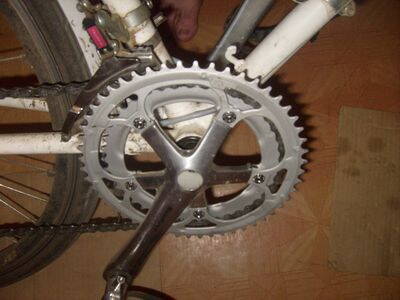

Обновки: система 52/42 (Sunrace r33) и забавные затычки в руль, правда из-за ширины барана их эффективность сомнительна.
52/42 здоровья крутить хватает, благо сзади "горная" трещотка 14-30.
