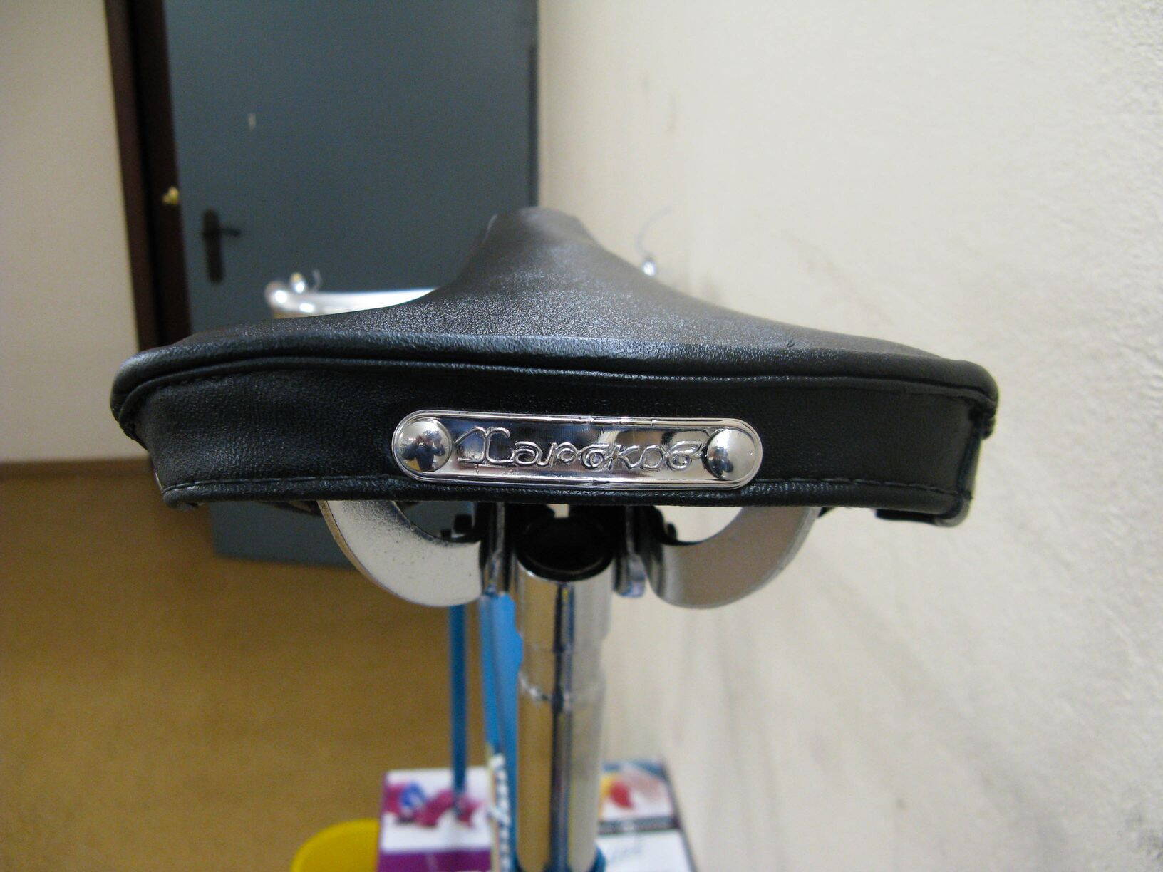

Доброго дня всем. Вот и подходит к концу переборка Спутника В-37. Все отчищено и ждет сборки. Фотоаппарат забыл дома, а на телефон не то пальто))) Так что всего пара фото, чтобы не портить общее впечатление. Заменил шильдик на седле на "Харьков".
spu-36.jpg [ 202.76 КБ | Просмотров: 3059 ]

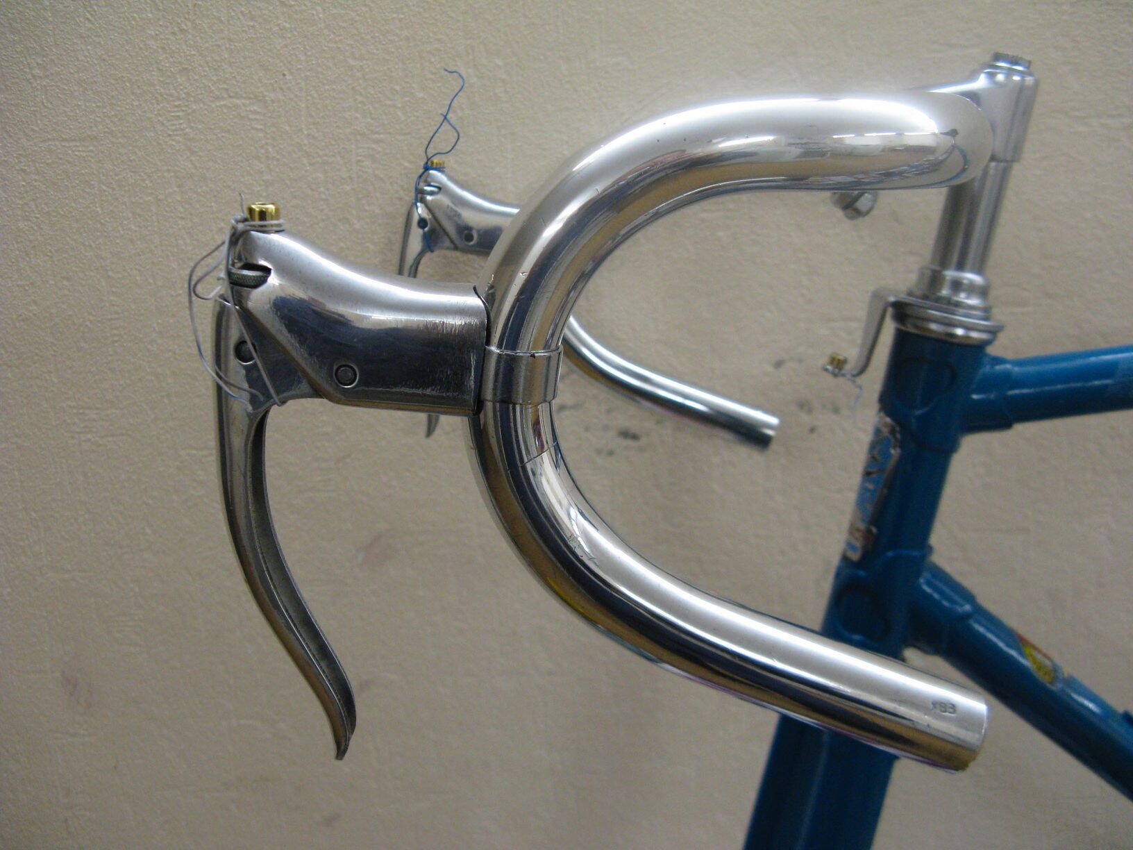

Руль отполирован, а так же тормозные ручки и клещи))) Подседельный штырь заменен на более длинный и в более лучшем состоянии чем родной)))

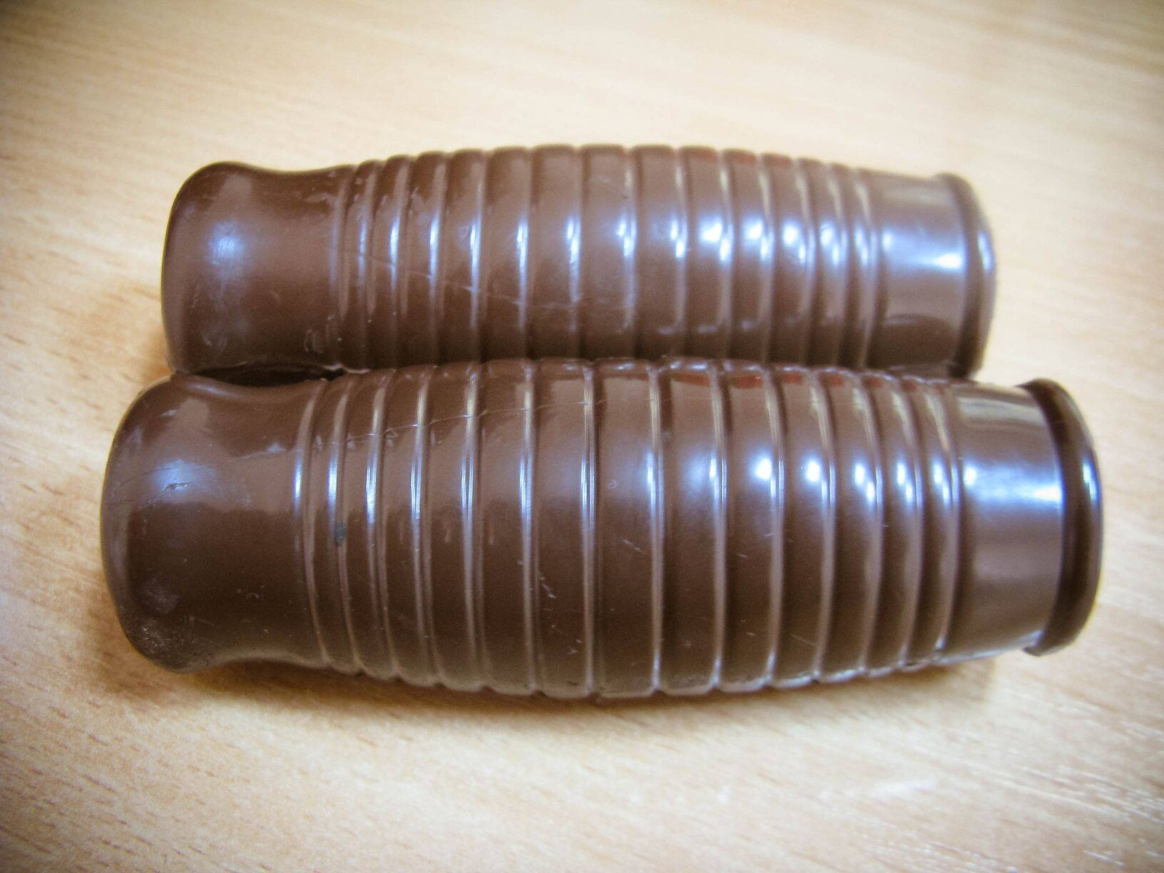

Что будет конкретно пока не знаю. Есть как минимум родные грипсы

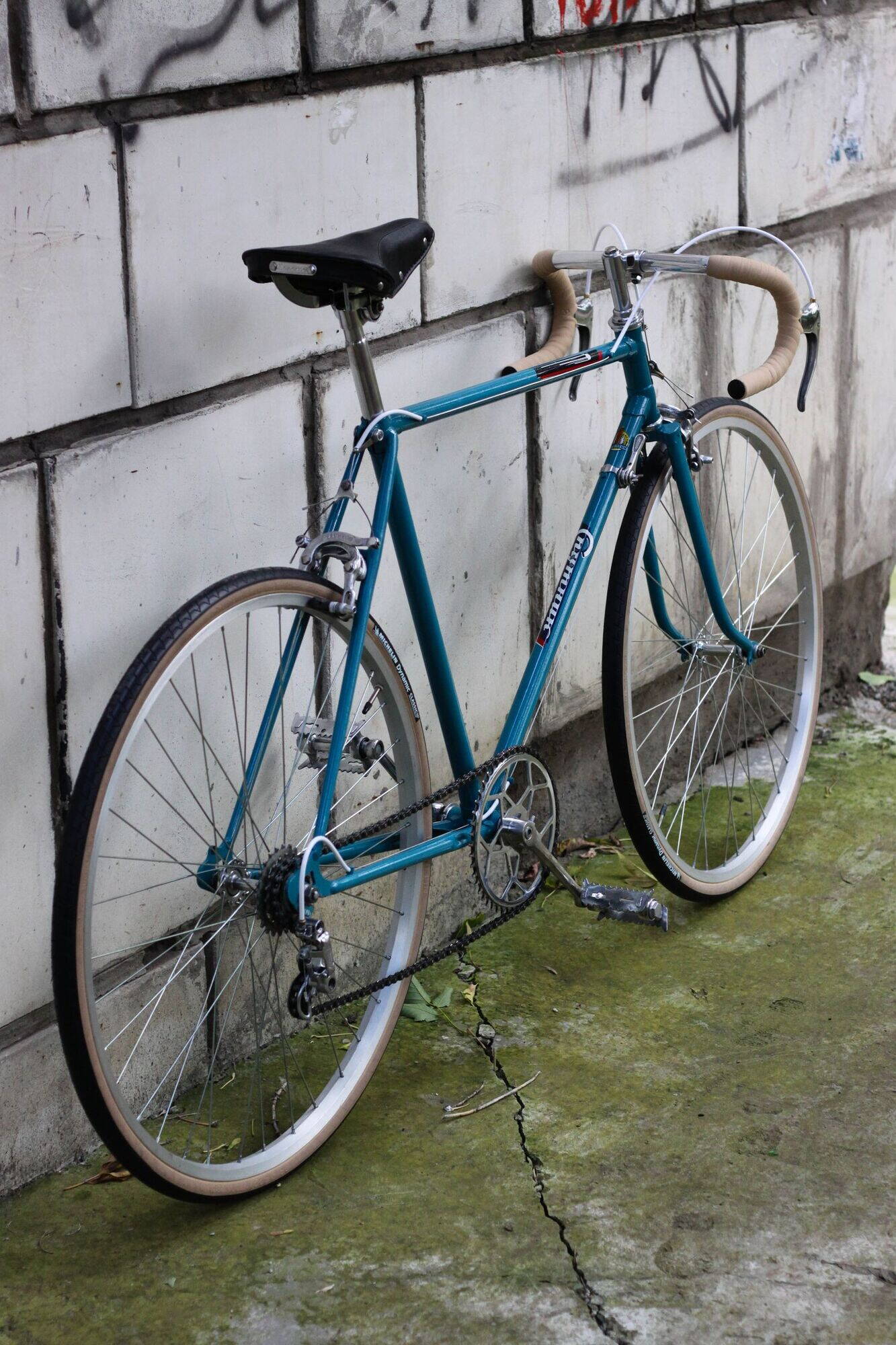

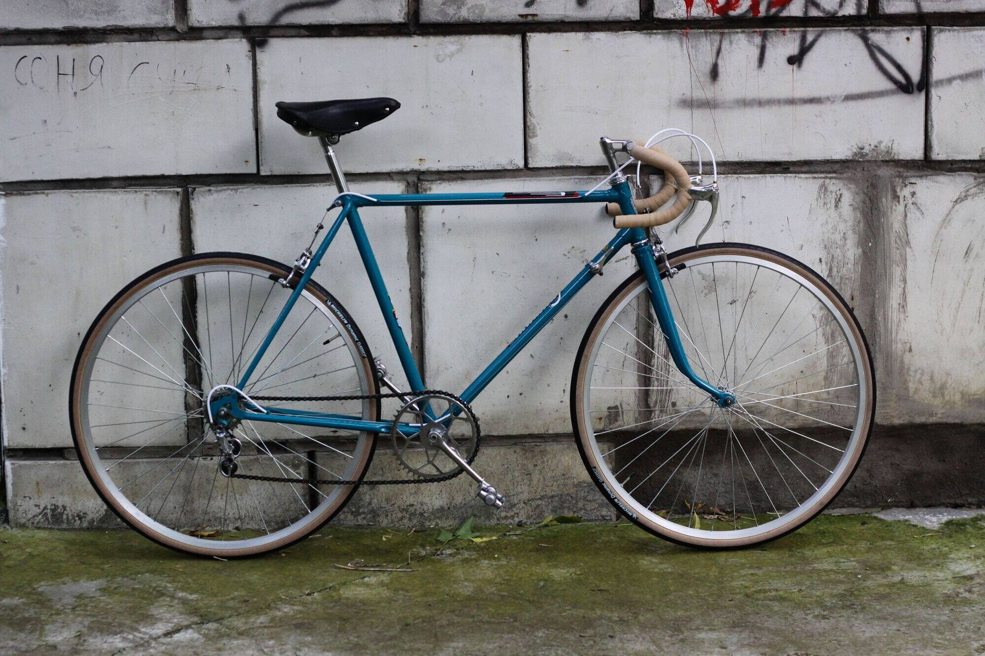

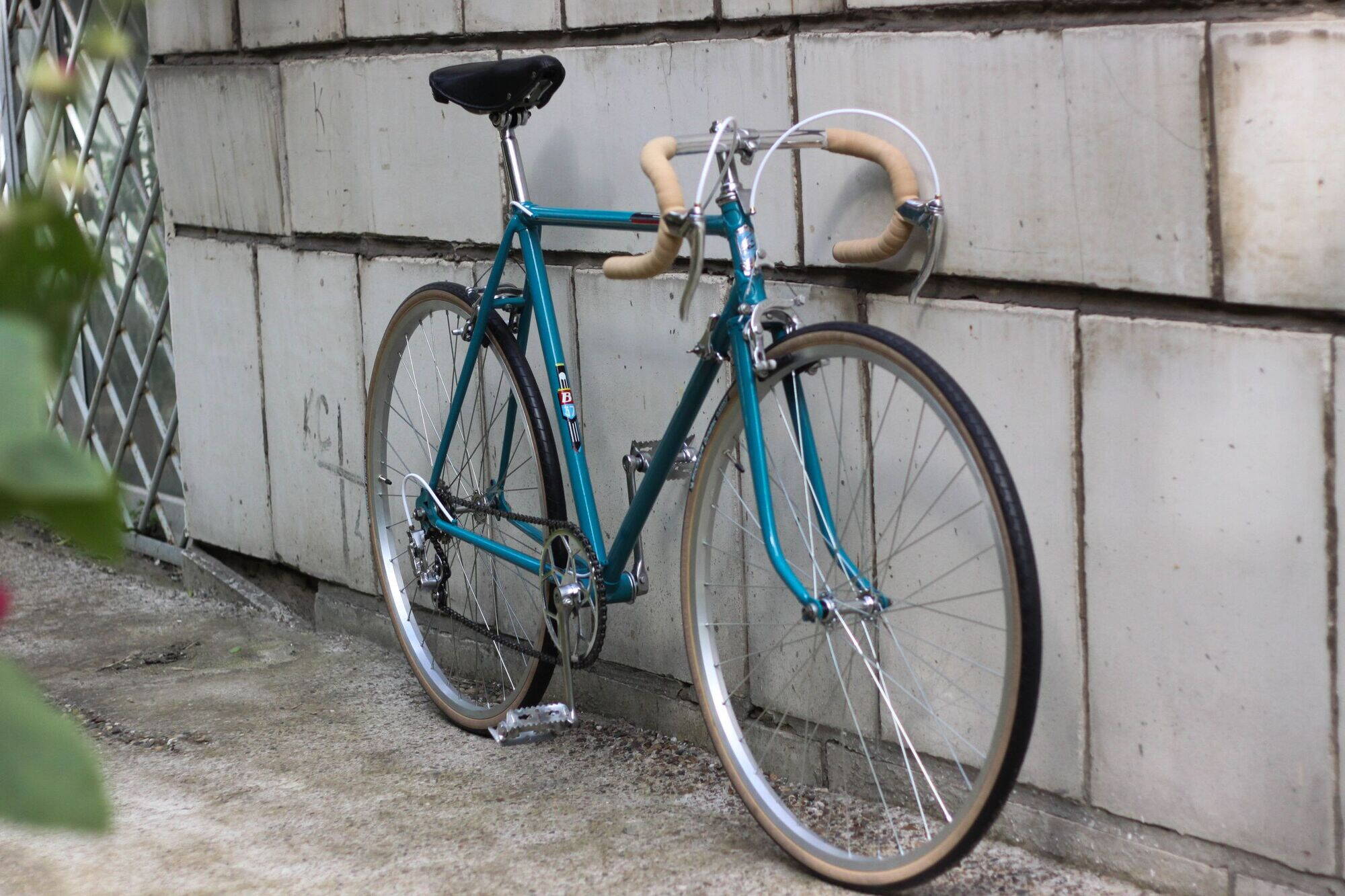

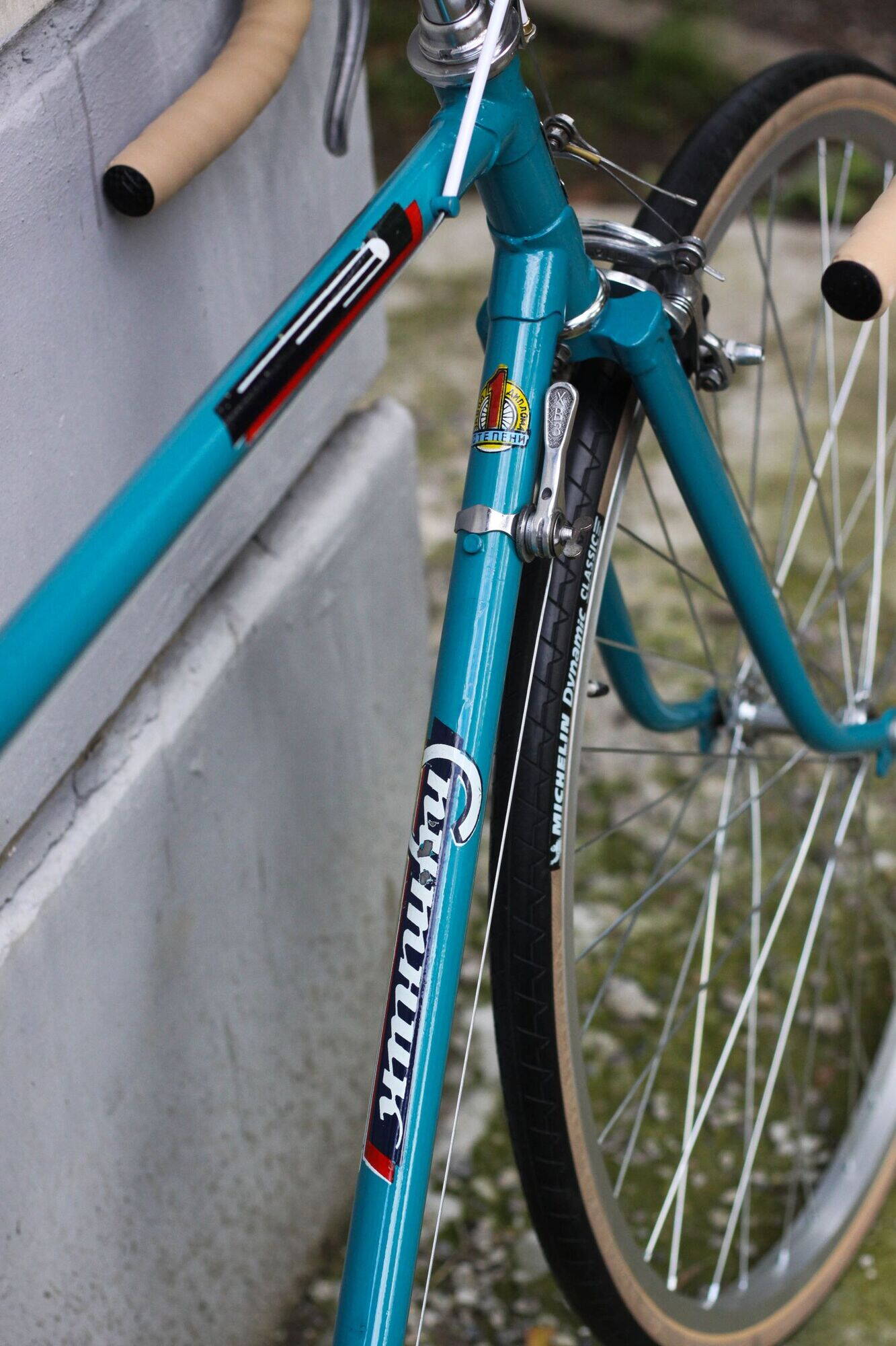

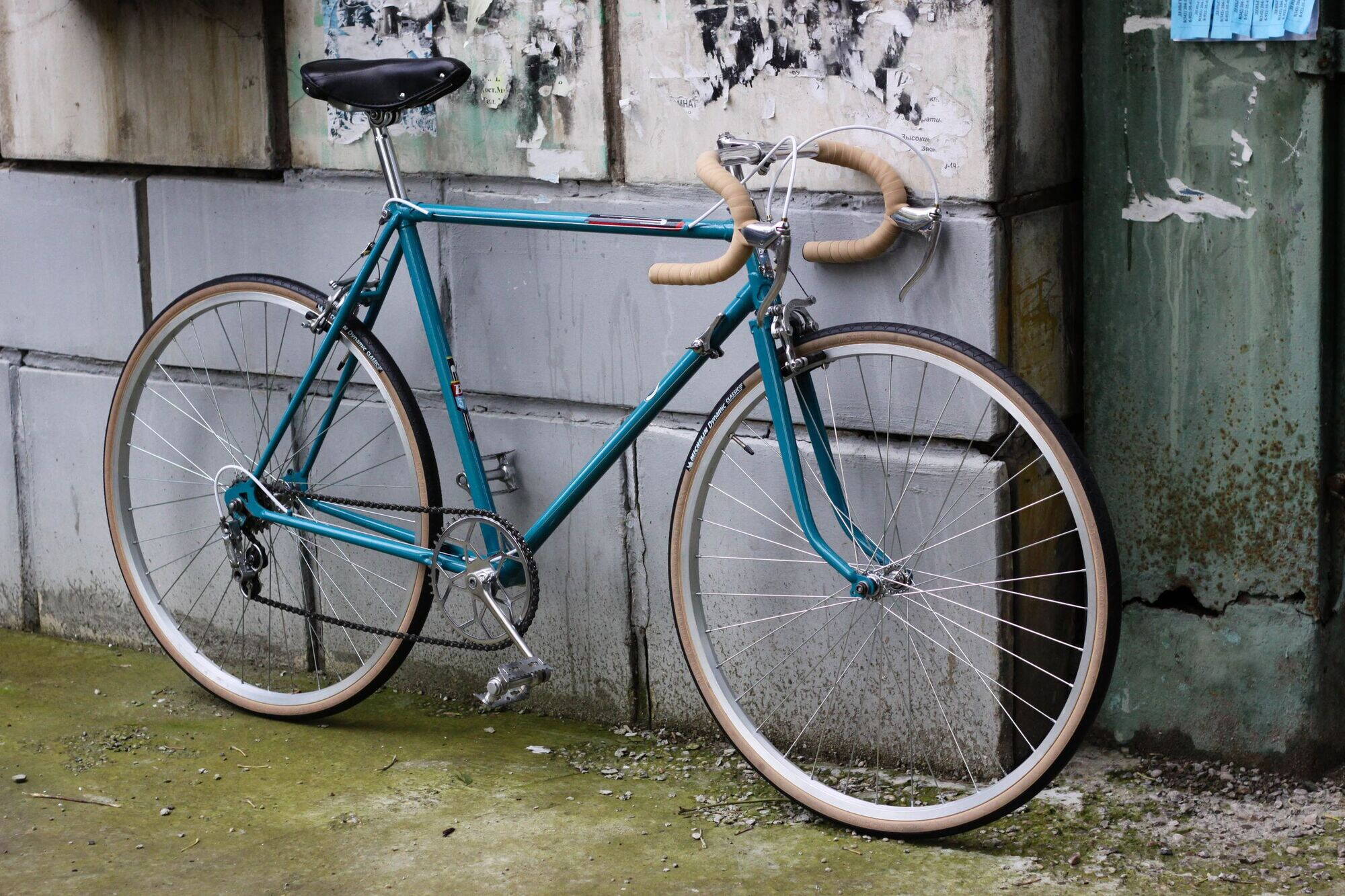

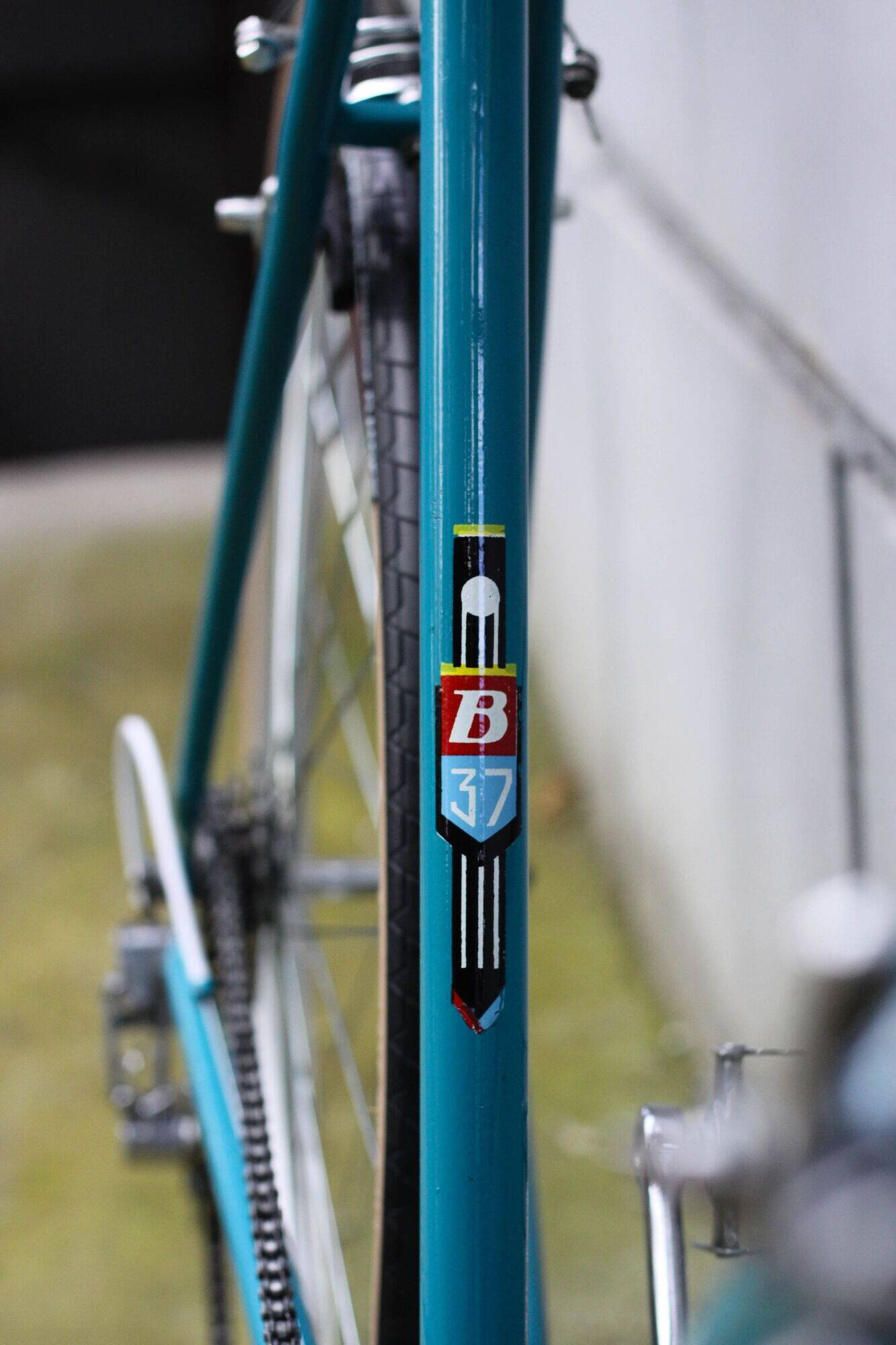

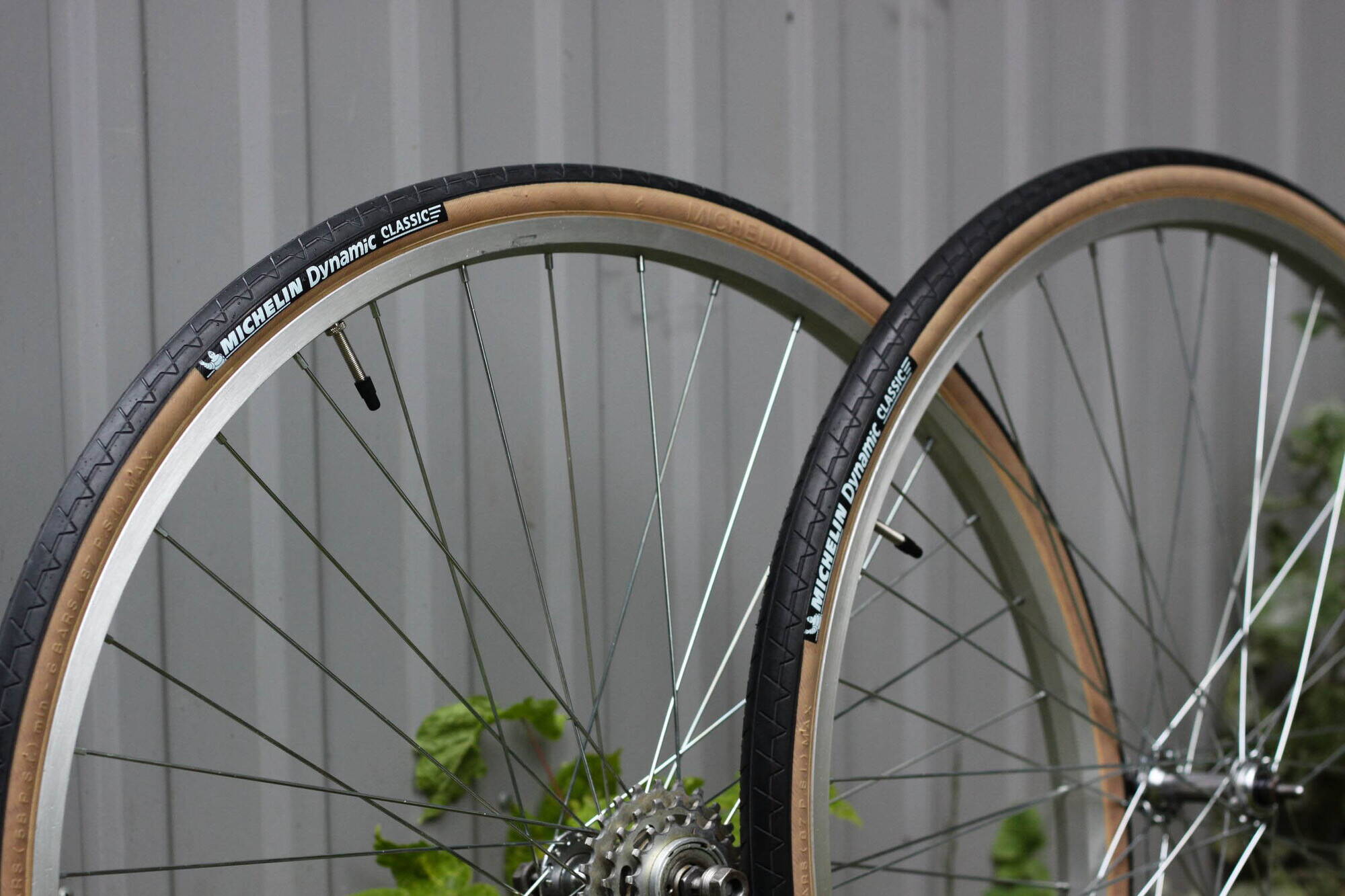

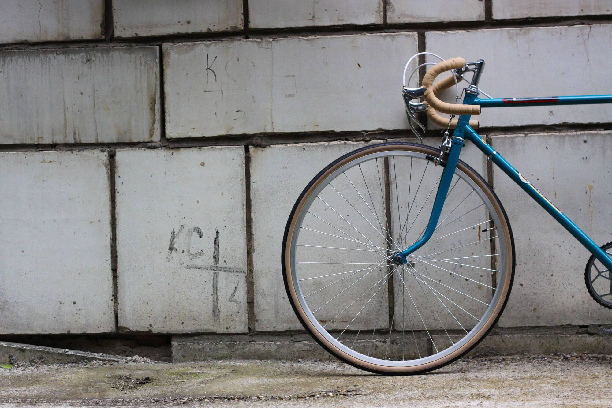

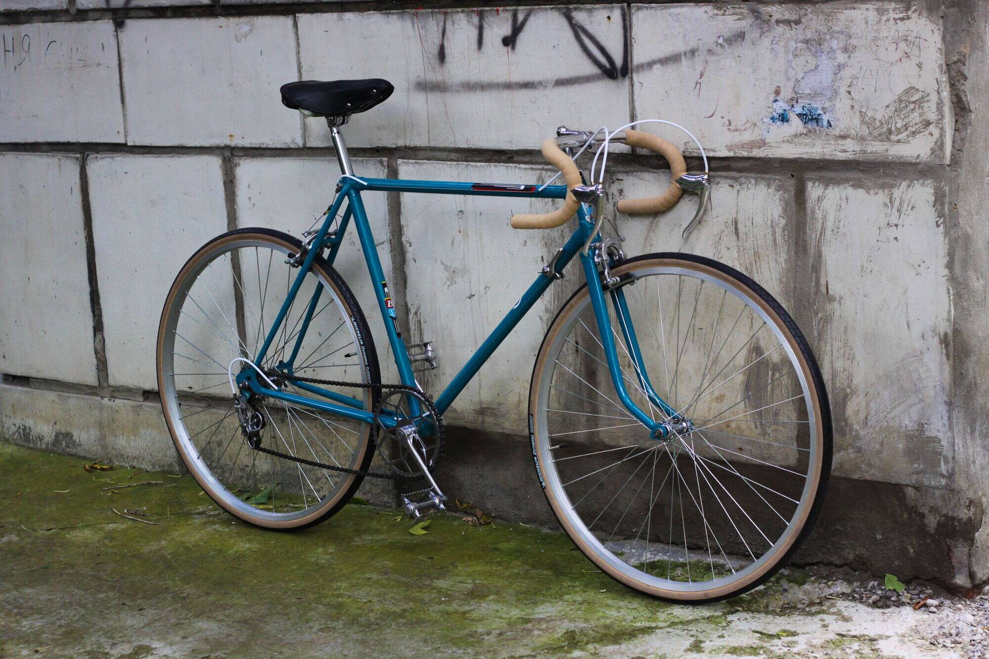

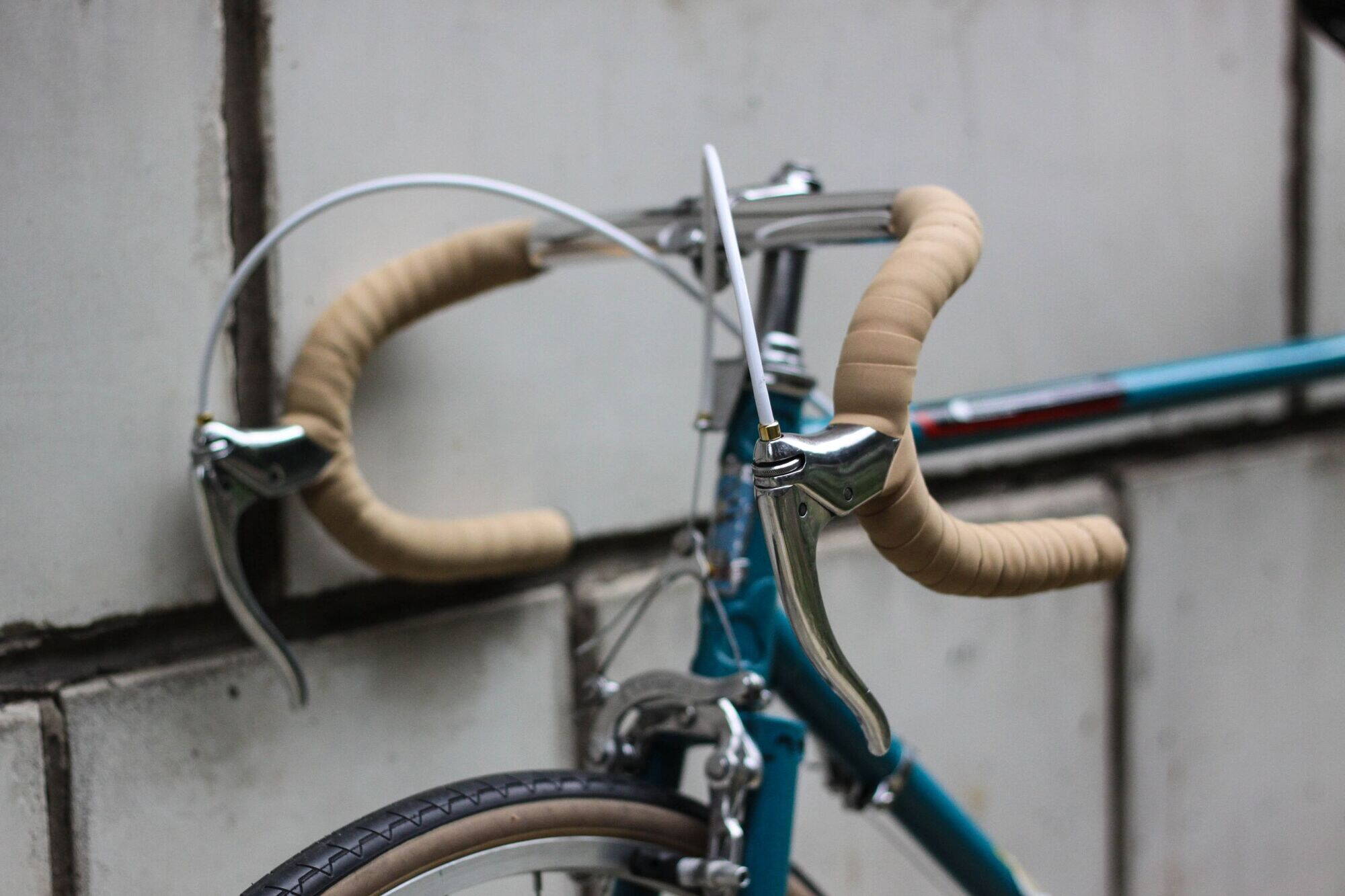

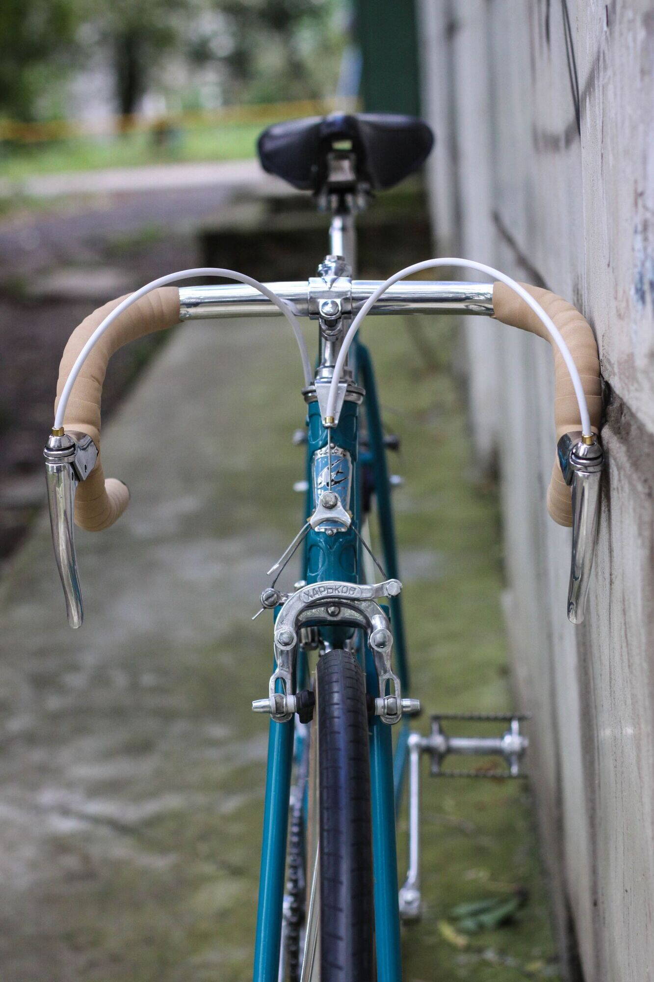

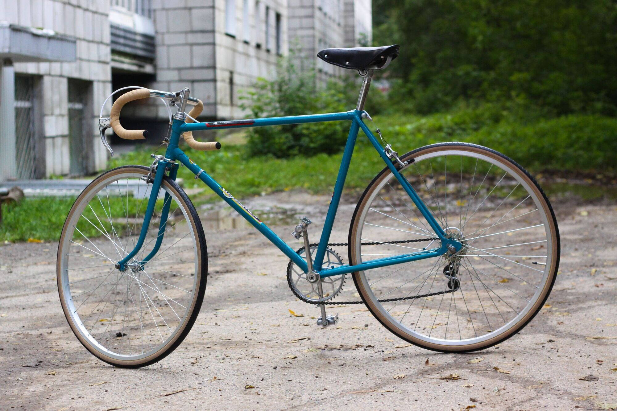

Сборка Спутника В-37 1968 года подошла к концу. Остались мелкие придирки. Фото получились не очень. У нас на Урале второй год лета нет. Одни дожди и прохладная погода)))
sputnik1.jpg [ 592.38 КБ | Просмотров: 2982 ]
sputnik3.jpg [ 303.36 КБ | Просмотров: 2982 ]
sputnik4.jpg [ 584.41 КБ | Просмотров: 2982 ]
sputnik5.jpg [ 323.4 КБ | Просмотров: 2982 ]
sputnik7.jpg [ 346.77 КБ | Просмотров: 2982 ]
sputnik6.jpg [ 335.33 КБ | Просмотров: 2982 ]
sputnik10.jpg [ 503.73 КБ | Просмотров: 2982 ]
sputnik14.jpg [ 297.13 КБ | Просмотров: 2982 ]
sputnik15.jpg [ 706.24 КБ | Просмотров: 2982 ]
sputnik17.jpg [ 476.2 КБ | Просмотров: 2982 ]

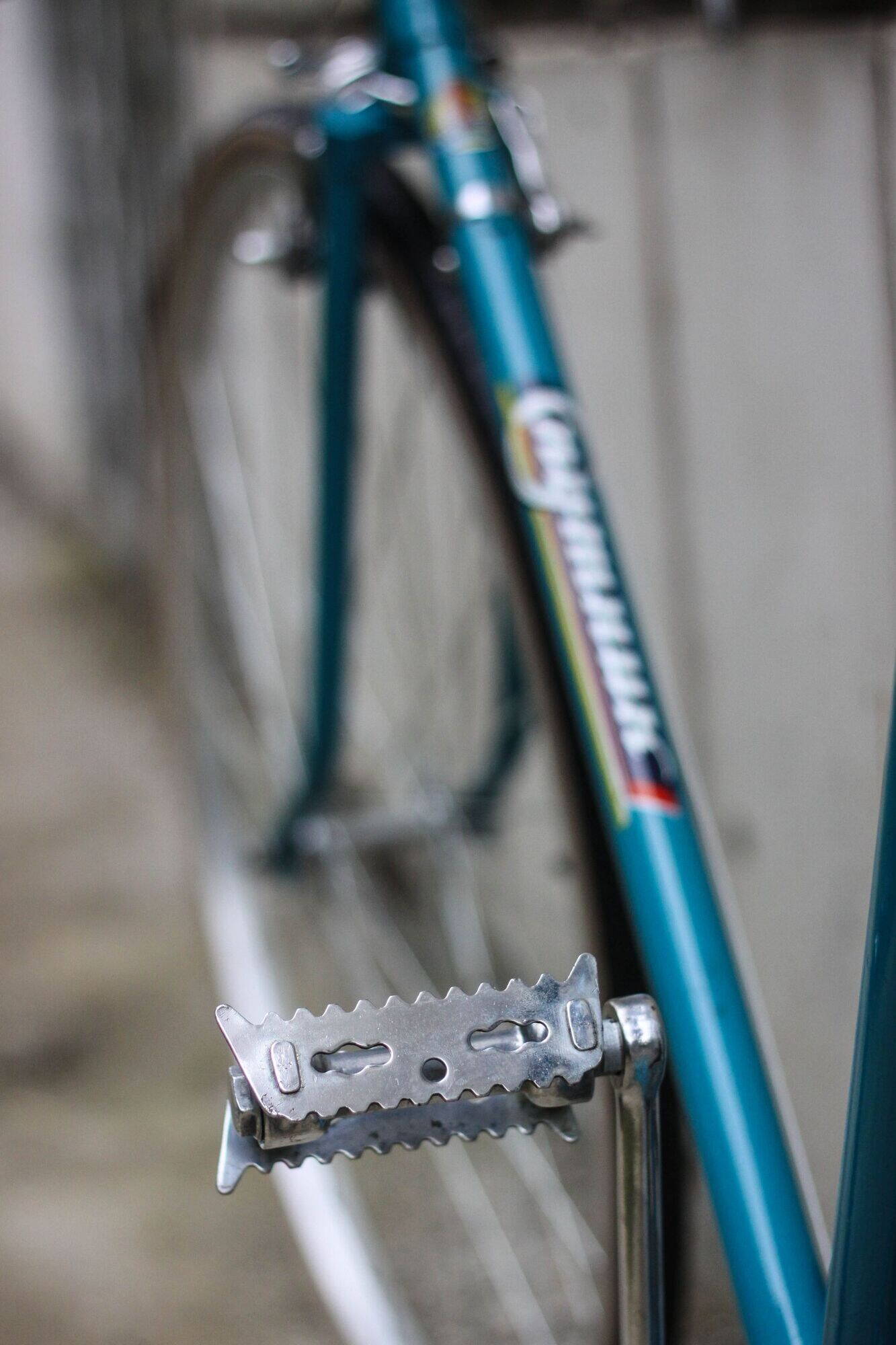

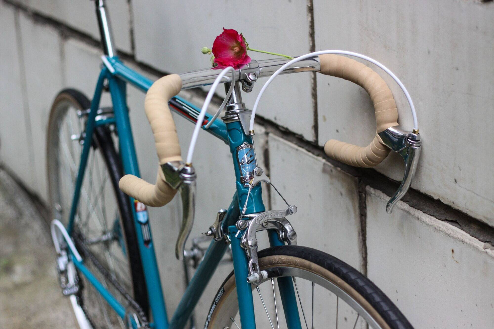

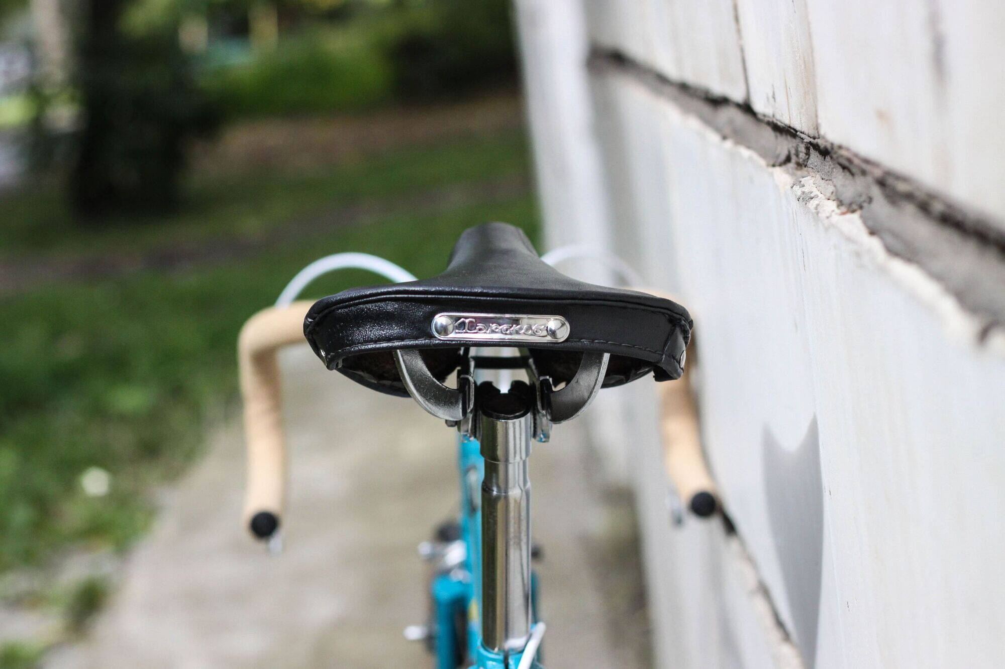

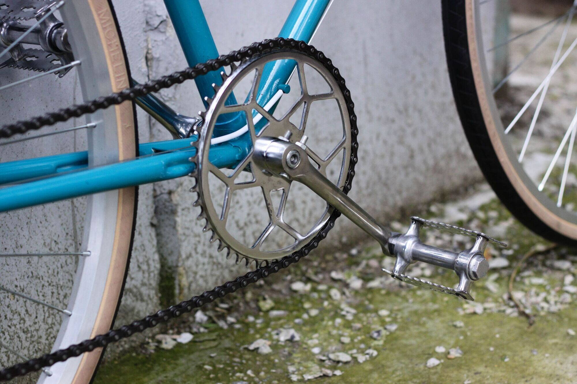

Продолжение ....
sputnik13.jpg [ 426.49 КБ | Просмотров: 2973 ]
sputnik18.jpg [ 441.66 КБ | Просмотров: 2973 ]
sputnik19.jpg [ 663.23 КБ | Просмотров: 2973 ]
sputnik20.jpg [ 392.1 КБ | Просмотров: 2973 ]
sputnik21.jpg [ 614.23 КБ | Просмотров: 2973 ]
sputnik22.jpg [ 622.57 КБ | Просмотров: 2973 ]
sputnik23.jpg [ 338.66 КБ | Просмотров: 2973 ]
sputnik11.jpg [ 404.69 КБ | Просмотров: 2973 ]
Фотографировать не мастер, так что строго не судите. Очень хочется заменить седло, но подходящего и подходящего по цена пока нет ((( Так что пока остается все как есть.
Как только у нас появится хорошая погода, постараюсь сделать несколько более инетересных снимков.

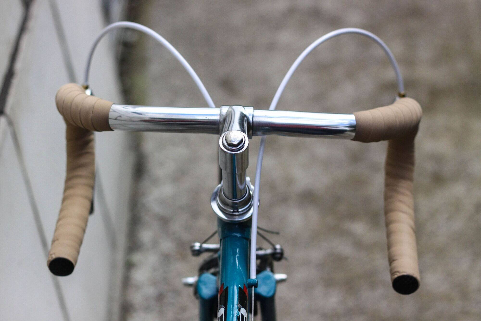

 Заголовок сообщения: Re: Спутник В-37 (1968 г.)
СообщениеДобавлено: 01.09.2015 21:23
Мне нравится! Хорошая работа!
СообщениеДобавлено: 01.09.2015 22:09
Сообщения: 535
Изображения: 9
Город: Тернопіль
Зарегистрирован:04.10.2011
достойна робота, красавчег) :yes:
на цій фотці петля рубашки зад.переклюка вибивається дуже, типу хтось корректором мазнув, але з часом посіріє-жовтіє і буде ваще гуд
T@R@S
096 505-два-050
СообщениеДобавлено: 01.09.2015 23:32
Вел - красавчик, уважуха.
Это по дезигну и трудозатратам.
А вот с обмоткой поспешили немного. Оно симпатично, но самый главный хват - верхний. У Вас он осуществляется голыми руками. И тормозные ручки где-то очень глубоко внизу, явно просятся выше. Соответственно, обмотку нужно размотать, ручки поставить по фэншую (коллеги подскажут приёмы, я давно так ручки не ставил), обмотку замотать на место и полностью - чуть не доводя но выноса.
Но вел вкусный :yes: :roll:

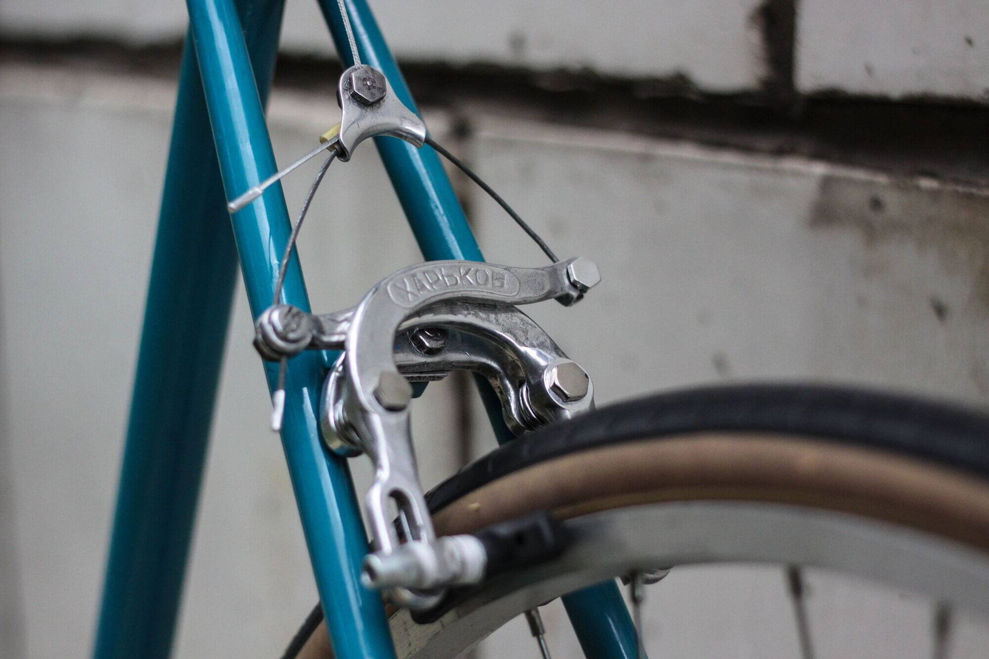

СообщениеДобавлено: 01.09.2015 23:47
Сообщения: 178
Зарегистрирован:02.09.2014
Поддержу Костю.
Велосипед красавчик.
И по-поводу обмотки он тоже в тему написал. Сужу по своему опыту. Ручки нужно повыше поставить, а то постоянно тянуть руки вниз не очень удобно, да и можно не успеть в условиях города. В основном хват действительно верхний, и поэтому руки будут постоянно черные от алюминия и постоянно отбиваться.
Вот как ручки и обмотка стоят у меня:
viewtopic.php?f=31&t=242817
viewtopic.php?f=31&t=287137
viewtopic.php?f=31&t=214603
СообщениеДобавлено: 01.09.2015 23:53
:yes: Во, у Олега руль - обмотка и ручки тормоза правильно организованы.
СообщениеДобавлено: 01.09.2015 23:58
О ... лялюня :D !!! Класний вийшов вєлік, спокій, пастельний і тим він класний :yes: !!! Вдалих кілометрів !!!
ПС: Соня сучка :lol: ... не ну а чьо ?! :D
СообщениеДобавлено: 02.09.2015 02:09
Сообщения: 131
Город: Одинцово
Возраст: 67
Зарегистрирован:26.07.2015
Мне нравится, поддержу предыдущих ораторов-классная работа! :good:

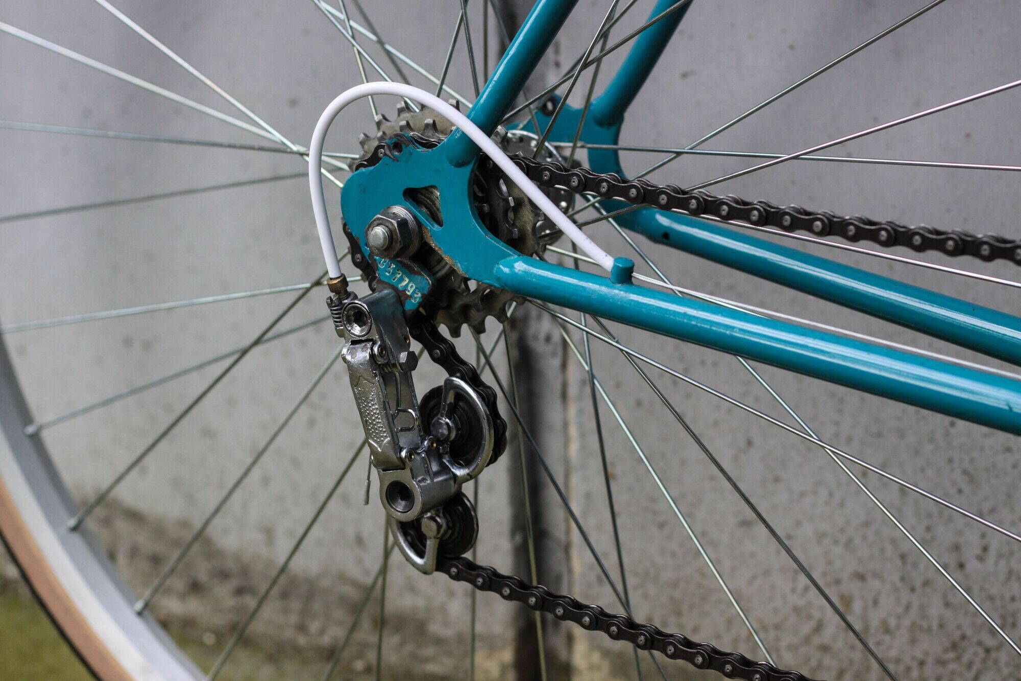

По обмотке и тормозным ручкам kisa совершенно правильно заметил, по сиделке-будет когда, заменишь, есть пара мелких замечаний-рубашки тросов по рулю я б немного подобрал, а то когда ручки тормозные приподнимутся, они ещё больше торчать будут, и направляющую тросика заднего тормоза лучше параллельно перьям ставить, тогда трос на изгиб не идёт и не ломает направляющую, но в принципе это всё не критично.
