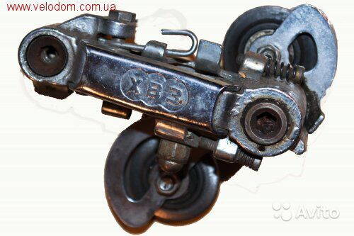

Пока в раздумьях по поводу оси. Нашел пока колесо заднее в сборе и перекидки вот такие Изображение
но блин дороговато :(
Меня терзают смутные сомнения. Очень хочется услышать мнение аксакалов - задняя перекидка-машинка такая на В39 стояла. или та, что на прилагаемом фото - т.е. рычаги литые или из профильные?

 Заголовок сообщения: Re: Спутник 73
СообщениеДобавлено: 20.08.2015 01:42
На В34 стояла така як на верхньому фото (ОЛХ).
На верхнем более рання модель, но и В34 выпускался раньше, чем В39.
Может все таки кто-то подскажет. Есть в наличии оба варианта. Какой ставить?

На В-39 стоял литой задний переключатель
Ваша уверенность и категоричность внушает доверие. Значит буду восстанавливать литой. Спасибо. :smile:

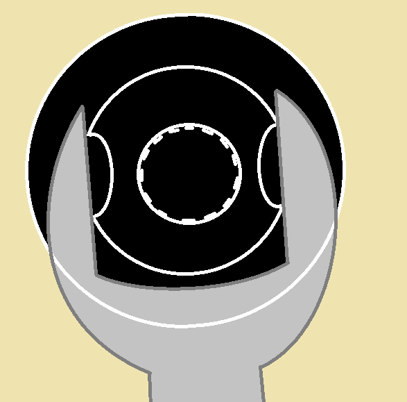

Все-таки поставил во втулку ось на промах :smile: Другие варианты пока куда дороже к сожалению. Замаялся конечно дай бог, сьемника то под трещетку нет, выручил молоток, вбил его как раз между шлицами. Давай крутить, сломал ручку :facepalm: Ну думаю, так просто не сдамся, взял ключ разводной, трубу от пылесоса старого и... сломал ключ на губе :facepalm: Еще больше разозлился,вставил плоскогубцы там где была ручка молотка, трубу поверх и... :Yahoo!: открутил.
Трещетку тоже перебрал, шарики мне кажется впервые за много лет увидели смазку. Когда уже собрал, оказалось что нужно кольца было высунуть, чтоб люфт убрать.Фиг с ним, до следующего раза подождет.
Похоже еще одну проблему можно вычеркнуть.

На будущее - легче снять касету с трещетки. Потом хоть разводным, хоть газовым цепляясь за неровности конструкции и соблюдая осторожность. Этот способ опробован еще в советское время, когда со специнструментом был полный пи&&ец :) Я не художник, но делали так:
Трещетка-ключ.png [ 18.88 КБ | Просмотров: 1833 ]
