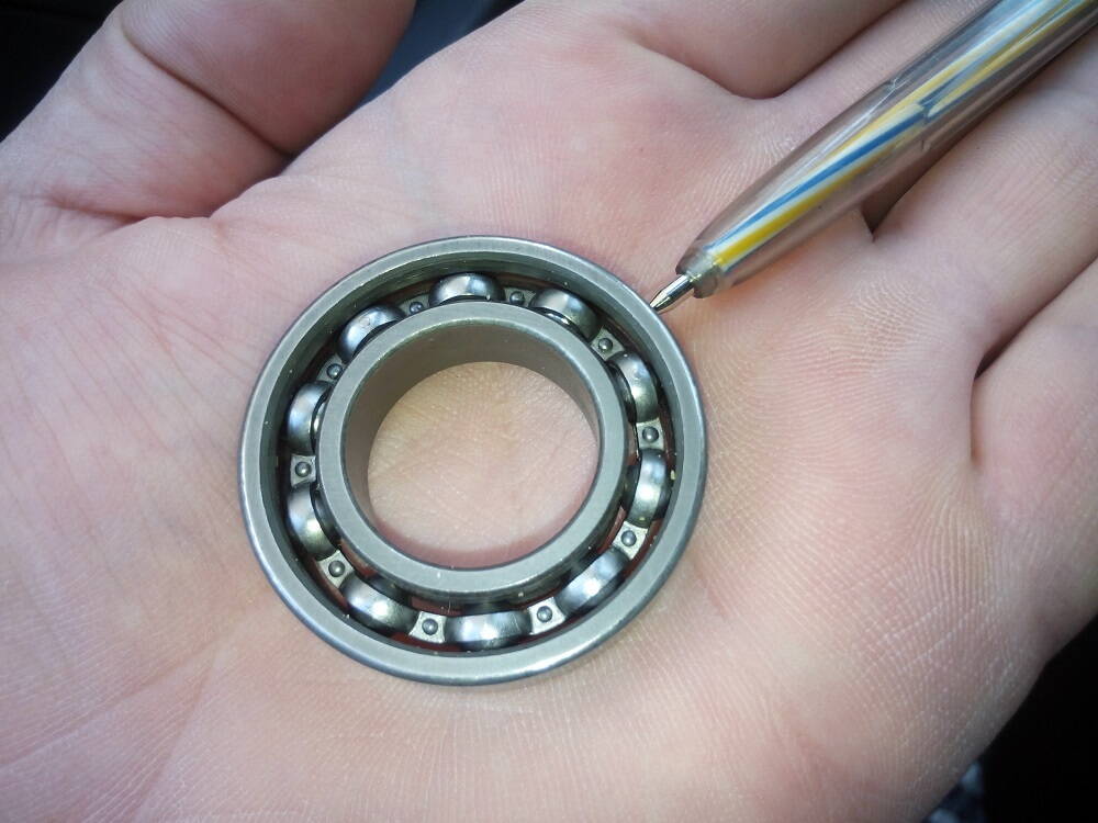

maxer писал(а):
подшипники есть, а как достать шары придумать не могу. Может болгаркой прорезать аккуратно один обод (внешний на подшипнике)?
maxer, кажется Вы спрашивали об этом уже в Гараже Кисы, и там Вам дали хороший совет :oops:
Не нужна ни сварка ни болгарка :D

maxer писал(а):
По подшипникам не подскажите? А то у меня куча идей и все варварские, ну типа "тяжелое в руки и что-то там в голову......"
А ви їх розберіть у порядку зворотньому зборці...
З початку розберіть сепаратор: варварським способом - повибивати заклепки, культурним способом - висвердлити заклепки.
Знімаєте сепаратор, усі шарики згоняєте в одну сторону, і внутрішнє кільце підшипкика висуваєте в проміжок, що залишився без шариків...
Розбирав так підшипники з шариками від 1 до 60 мм.... По іншому цивілізовано його не розібрати...

Мне советовали в той ветке, если я правильно помню, разобрать сепаратор, но у меня подшипник такого рода, что это не поможет, надо один из ободов или разрезать или расколоть. Просто, я вычитал, что шары не должны отличаться на сотые миллиметра, по-этому и отношусь к этому процессу с трепетом так сказать. Повторюсь, я никогда не занимался ремонтом велосипедов, не могу сказать глядя на поверхность конусов, чашек, шариков, будет "ходить" хорошо или плохо. Я прочел, как надо подходить к процессу восстановления, ну и максимально хочу выполнить эти инструкции и советы. Может кого достал своей дотошностью, звиняйте, хочу сделать хорошо.
Поможет! Убери сепаратор, сгони шарики в кучу и он сам распадется.

Блин, даже не знаю что сказать. Про сепаратор убедили, но как снять, наверное болгарка и тряпка.

Головне пам"ятай, обойма хрупка. Сусід якось на роботі розбирав, болгаркою розпиляв і думав молотком добити. Якась скалка відлетіла і прямо в вену. Кров каже на 2 метри цвіркала. Мусив в лікарню їхати. Все обійшлося, рука ціла, але воно таке треба?

два пропила, и не надо лупить. быстрее, чем рассверливать сепаратор.

А потом возьмите штангель и точно померяйте диаметр шарика. Хочу заткнуть рот одному торгашу, который рассказывает, что нет такого стандарта - целое число мм: 3,0 - 4,0 - 5,0.
Мдя, за это время можно было заказать тысячу шариков и получить их :D Или в Киеве нарыть.
