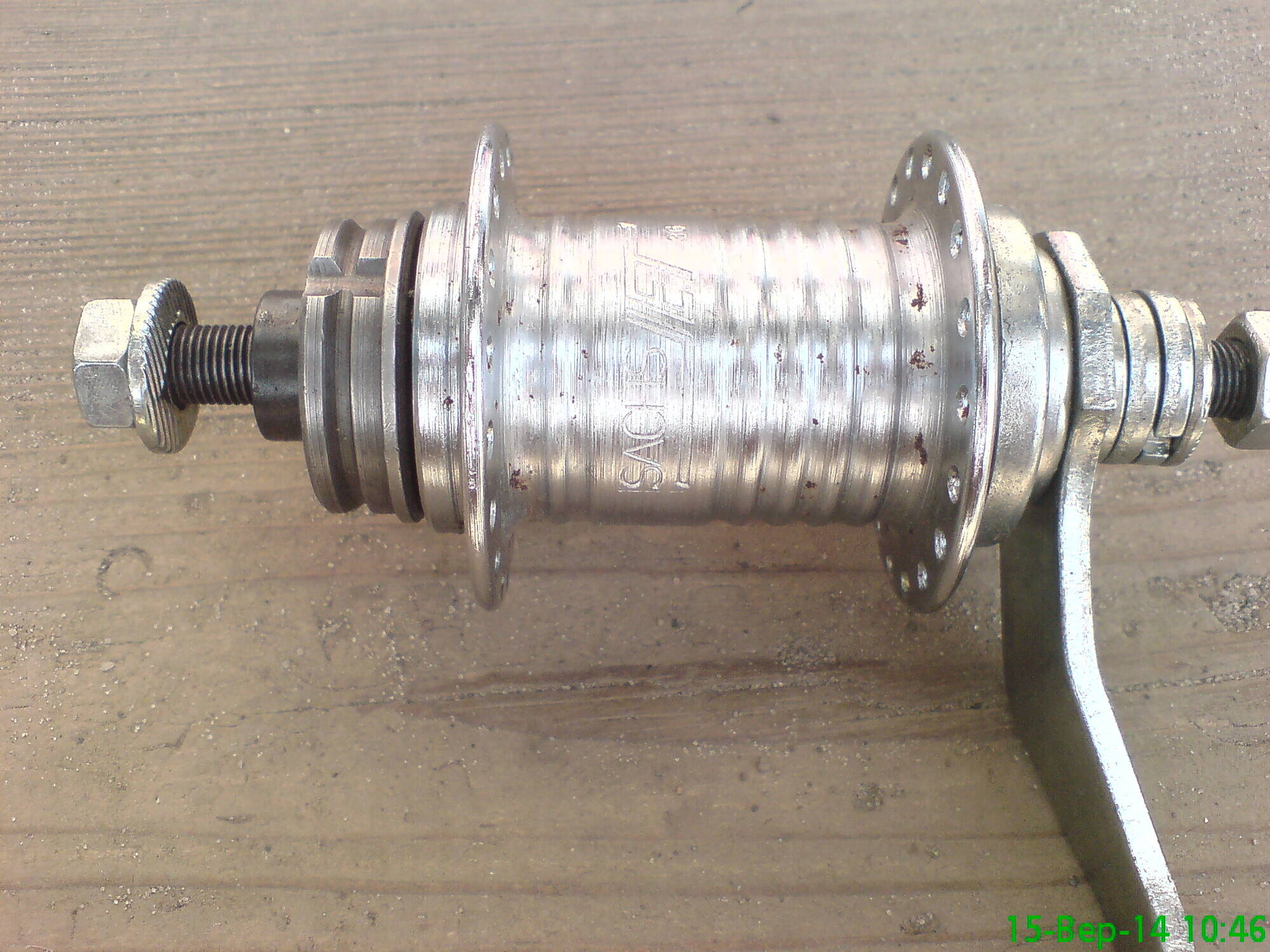

и в чем прикол червячной втулки?
Сцепление бывает сухое и в масляной ванне. Точно так же соотносятся между собой торпедо и винтовая втулка: в торпедо конститентную смазку надо ложить очень дозированно иначе начинаются неприятности с торможением, а в винтовую - наоборот, чем больше литола тем она лучше работает. И, как я убедился несколько лет ездя на работу на велосипеде с такой втулкой - она щедро набитая литолом нормально тормозит даже и на 30-градусном морозе.
Затем - у червячной диаметр центрального отверстия у звездочки такой же как у планетарок, а у торпедо на миллиметр больше. Поэтому звездочки от планетарок и от торпедо подходят к червячным, но звездочки от червячных втулок и планетарок не подходят к торпедо.
СообщениеДобавлено: 03.09.2015 21:09
В імпортних "торпедо" діаметр такий самий як і в черв'яка і планетарки :yes: Тут діаметр різниться від походження "савєтська" чи "НЕ савєтська".
До речі, ті втулки йдуть в комплекті з зіркою

То есть после легкого напиллинга звездочку от планетарки можно подогнать для советской Торпедо?
Участник броуновского движения
СообщениеДобавлено: 11.09.2015 09:14
Теоретично так. Тількі напилінг буде не легкій. Зірка правільна, закалена.

engineer_alex
Напильник не возьмёт, разве что алмазный, ещё звезда от планетарки стоит в 5 раз дороже :D

Однако лучше заплатить и подогнать, чем пять раз подряд менять сырую звезду.....

Пафнутий писал(а):
engineer_alex
:no: вроді 10 грн F&S
Твоя в Пн.буде будеш пиляти :D
