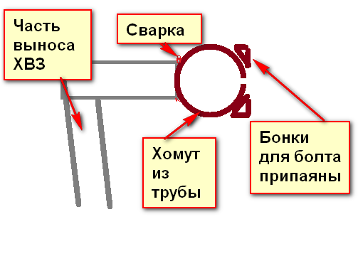

Тоже дело. Из дюраля, но какой-то классической формы, чтоб ашан не напоминал. А я бы сварной сделал из обычного. Отпилил бы хомут, поменял его на самодельный.
sample.png [ 21.18 КБ | Просмотров: 1930 ]
Понятно, не так тупо. Сначала приварил бы хомут надёжно, зачистил и заполировал шов красиво, потом прогрел бы это место горелкой, потом бонки припаял.
Но засада - хром? Или в цвет рамы его задуть порошком, хз. Чёрный - явно не дело.

kisa, пока о титане думаем, хочу всё же что б не сломался случайно, в советские времена отцу в том же месте делали титановые крючья и прочую альпинисткую приблуду.
А форма-скорее к этой буду стремиться дабы не менять концепцию велосипеда, только без крышек, посмотрим что выйдет, я пока с титаном напильником не работал.
