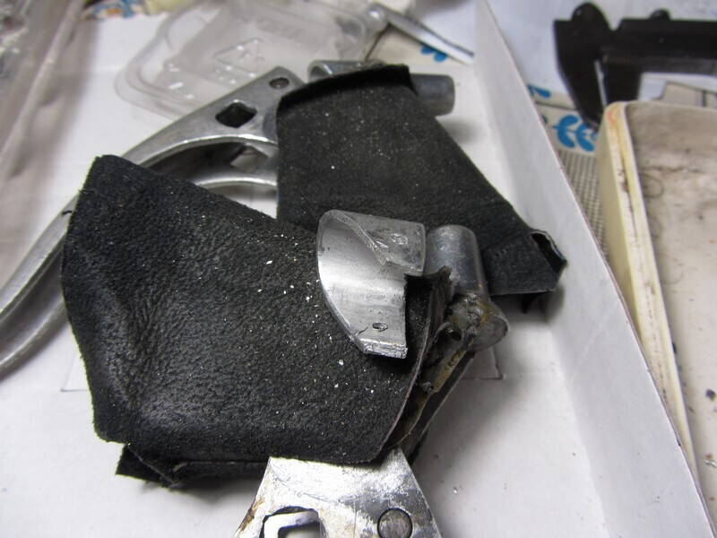

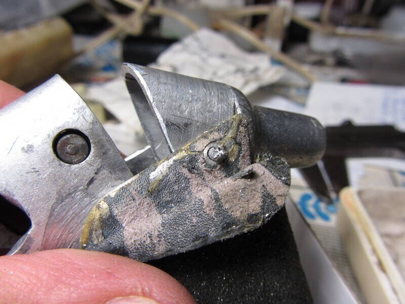

В копилку модернизации тормозных ручек ХВЗ.
Как говорится, на заре туманной юности.
Случайно наткнулся в ящике с железяками, думал выкинуто давно.
Со стандартными хомутами этот фокус не работал из-за особенностей самого хомута. Из листовой стали нарезали свои хомуты, в резьбовой втулке делали перпендикулярное отверстие с резьбой М5, и подходящим болтом прикручивали (раскулачивали на все это дело картинговую секцию поблизости).
Стандартные резинки-капюшоны подрезались снизу изогнутыми ножницами. Подрезаных капюшонов уже не осталось. Можно было и не подрезать, но тогда они криво садились, было некрасиво.

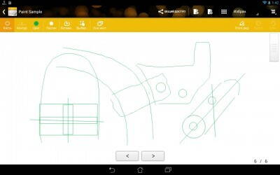

Leopold новый хомут - стальная полоса шириной 10мм. По краям отверстия. В резьбовой втулке сверлили отверстие перпендикулярно оси и нарезали резьбу под крепежный болт. Полоска крепилась к втулке болтиками с двух сторон. Получался хомут в котором крепежное отверстие для корпуса ручки можно было повернуть на любой нужный угол.
Экспериментировали с наклоном корпуса ручки постепенно стачивая нижнюю кромку.
Насколько помню, на фото максимально возможный угол, если сточить больше, уже не оставалось места внутри под втулку.
Как еще проще объяснить я не знаю, а фото не осталось.
С ранними, сильно изогнутыми ручками получалось классно. И за верха держаться удобнее, и тормозить с обоих хватов.

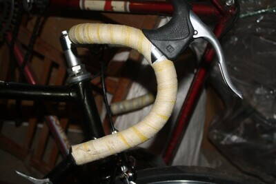

Объяснять дальше не надо-понятно всё, просто реализация интересовала. В одном из вариантов я тоже менял угол наклона, только подкладыванием под верх, а не подпиливанием внизу.Мой вариант мне проще, если придётся переделывать ещё-тоже буду клепать накладки. Вот фото.
IMG_2735_1.jpg [ 128.44 КБ | Просмотров: 4217 ]
IMG_2736_1.jpg [ 117.03 КБ | Просмотров: 4217 ]

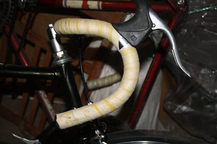

Я просто прикрутил повыше ручки, обмотал руль, да и все...
Обмотка 2.jpg [ 300.12 КБ | Просмотров: 4170 ]

Если удобно. так ничего больше и не надо.Просто с моими ручками такой вариант не проканал,посмотрите в первом посте как торчат ручки Туриста и СШ который сразу после покупки. Первый вариант ручек СШ после сборки уже с пластиковыми подкладками сверху, т.е. с придвинутыми ручками и то мне с моими короткими пальцами всё равно было неудобно. Знающие люди пишут, что старые ручки были с большим изгибом и в этом плане удобнее, но я работал с тем что было и получил адекватный результат.

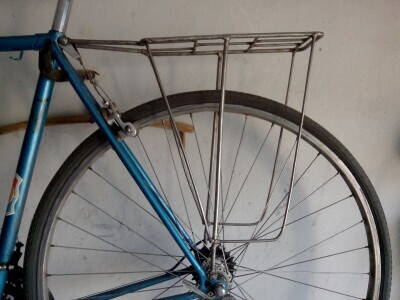

Возникла потребность перевозить грузы, велоштаны есть, нужно пристроить багажник. Был сварен под размер велика и рюкзака. Получилось вот так.
багажник.jpg [ 497.93 КБ | Просмотров: 3966 ]
СообщениеДобавлено: 28.08.2016 22:57
Хорошо, когда багажник прижат к подседелу, насколько можно. Чем дальше груз от ЦТ, тем хуже во всех отношениях ведёт себя велосипед. В Вашем случае, "пропадает" участок багажника от рамки до подседела, где просто тяги к болту.
СообщениеДобавлено: 28.08.2016 23:31
Сообщения: 992
Возраст: 67
Зарегистрирован:30.05.2012
Даже спорить не буду, но багажник делался под штаны Terra Incognita и, чтобы не биться о них ногами, пришлось отодвигать на нужное расстояние.Если ставить просто сумку на багажник, то её ничто не мешает задвинуть вплотную под седло. На гибриде моём ситуация ещё хуже, там тяги длиннее и рюкзак с 30 кг гуляет.Привык, хотя ситуация не фонтан, но придумать пока ничего не могу.
