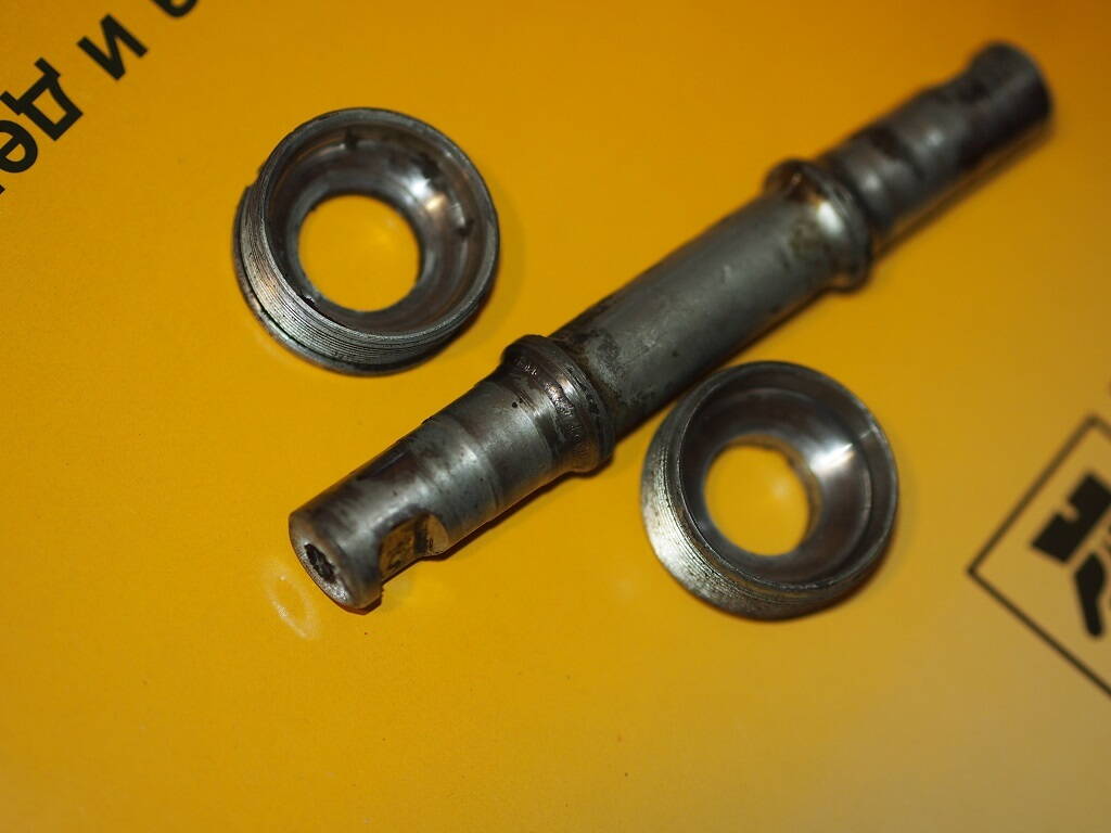

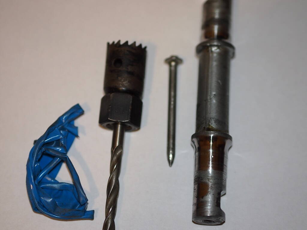

Помучал сегодня ось каретки.
Исходные данные - убитая вхлам ось с одной стороны.
Приспособы: наждак 80, 400, 2000. Дюбель гвоздь, тиски, коронка по дереву, дрель.
И самое главное !!! Синяя изолента.
Ну и типа было - стало.

З.Ы. Смущает только одно - что будет с люфтами ?

Да ничего не будет, выберутся все люфты затяжкой левой чашки. Только теперь нужны новые шары 6,0 мм

Интересно, а с советских 202 подшипников шары пойдут - они там правда чуть меньше - 5, 95 ? :)

Скорее всего подойдут, если нет то каретка даст об этом знать звуком и неравномерностью вращения.

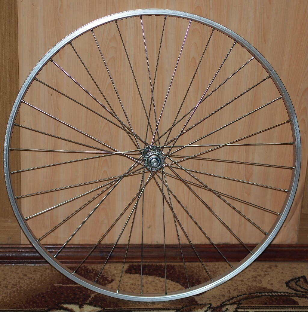

Работа по восстановлению потихоньку движется. Сегодня удалось найти нужные спицы. :) Теперь я с колесом :)

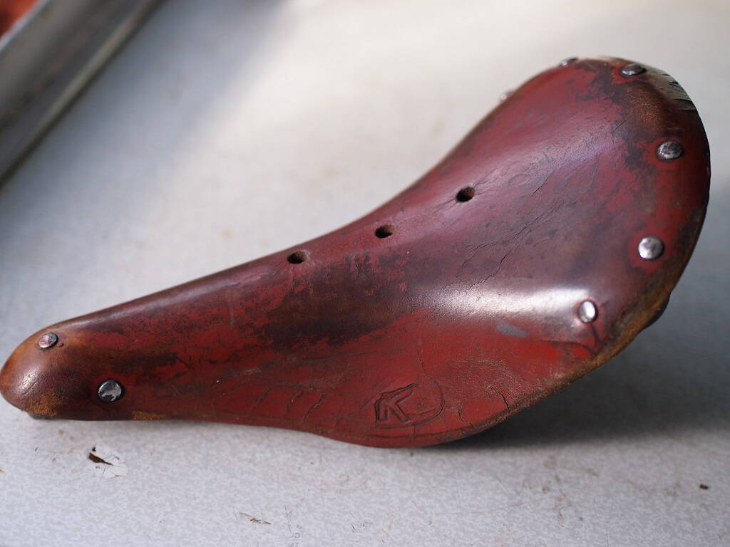

Подскажите плс, на в-37 жесткие седла как на стартонах ставили ? При поиске в нете на одних кожа-войлок на пружинках - на других - аля брукс.
Вроді войлок :pardon:

Буквально на днях при небольших финансовых затратах приобрел у земляка все недостающие детали на свой велосипед (втулку переднюю, недостающие клещи тормозов) и до кучи широкое чепрачное седло хвз ук в неплохом состоянии - поэтому вопрос и возник, планирую немного освежить его и ставить на велосипед. В интернете натыкался на фото в-37 с такими седлами.

Тюнінг ?! :D
Широке точно не могло стояти з заводу ! Там ж низька посадка.

Колесо то я переспицевал - тут как бы ничего сложного, но вот правильно натянуть спицы ... это вопрос.
Сижу сейчас и думаю - как лет 20-70 назад народ обходился без зонтомеров, станков,тензометров и спецотверток ?
С одной стороны - вроде как отдал денюжку в мастерскую и радуйся, с другой - чисто спортивный интерес и в перспективе чувство удовлетворения после сборки колеса своими руками :)
