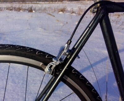

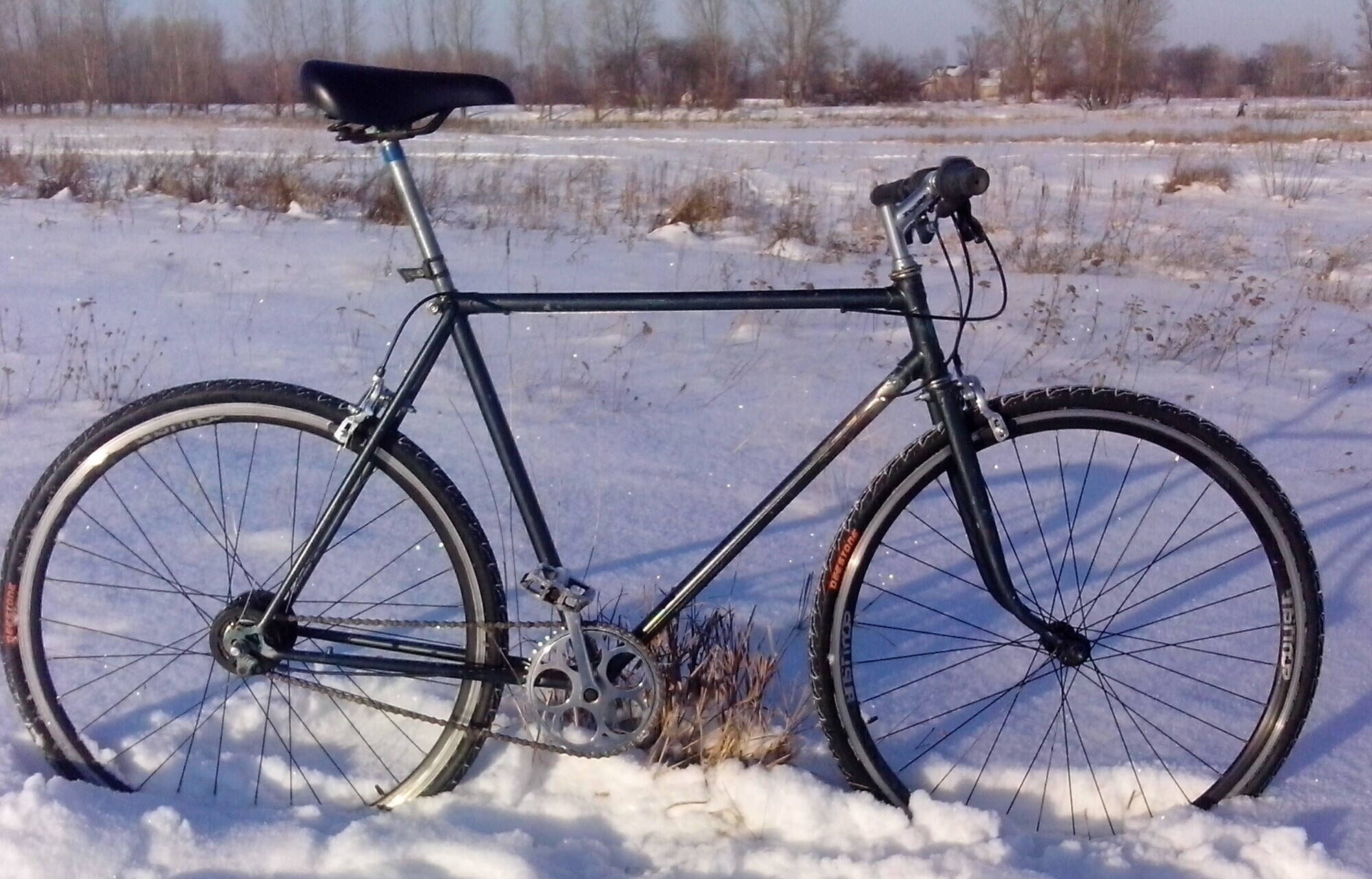

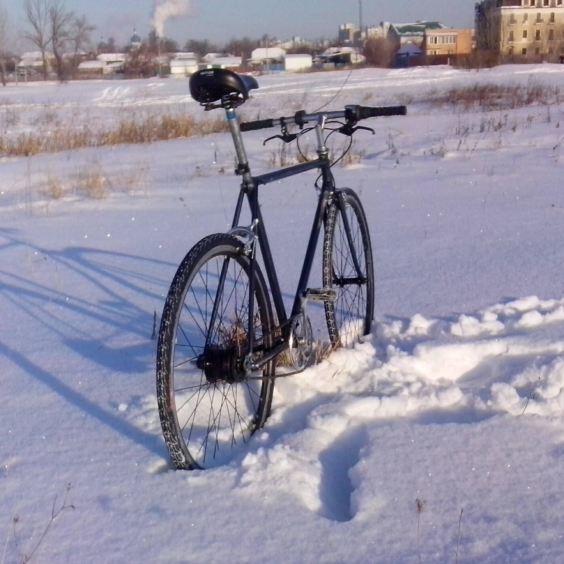

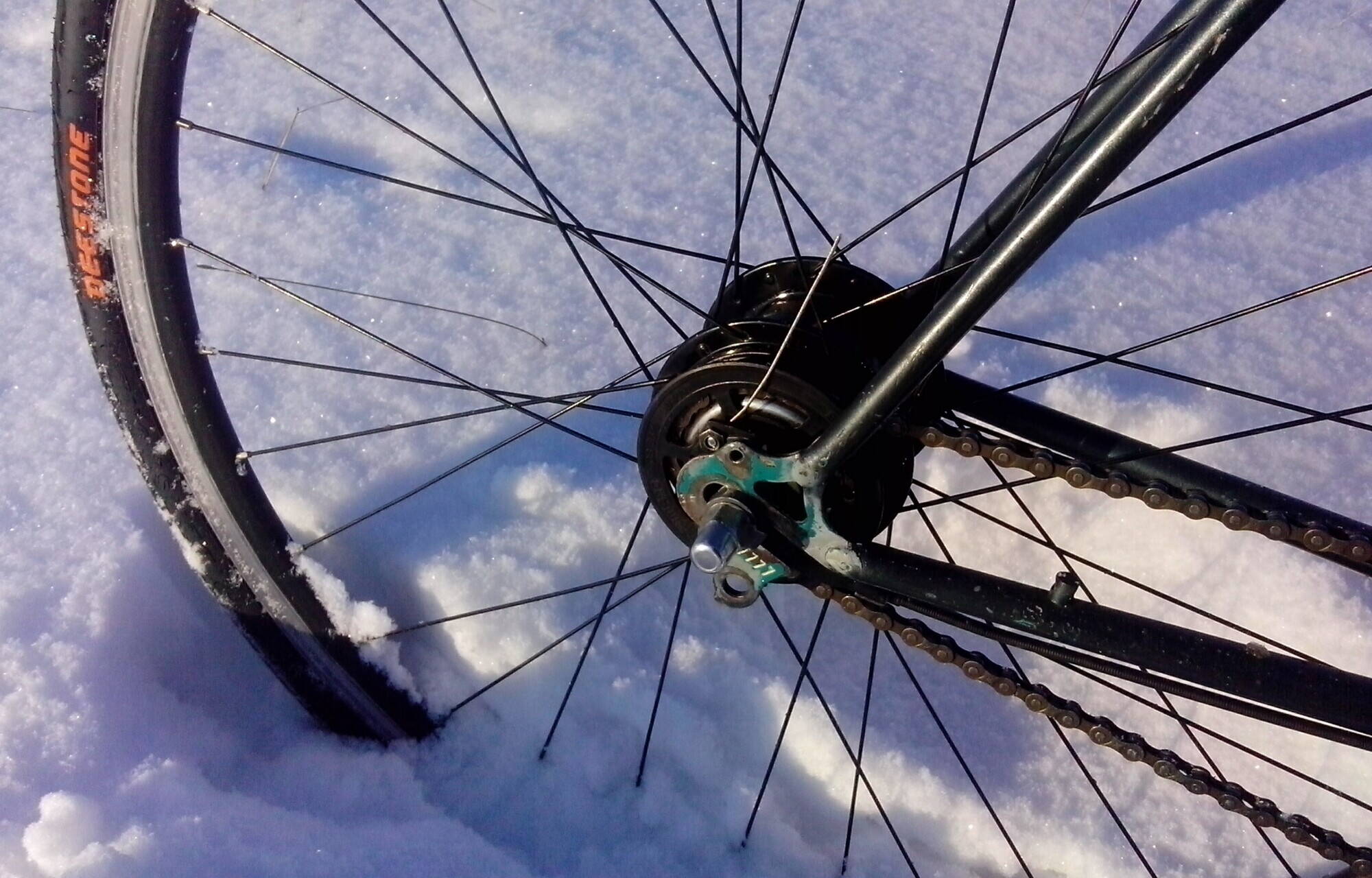

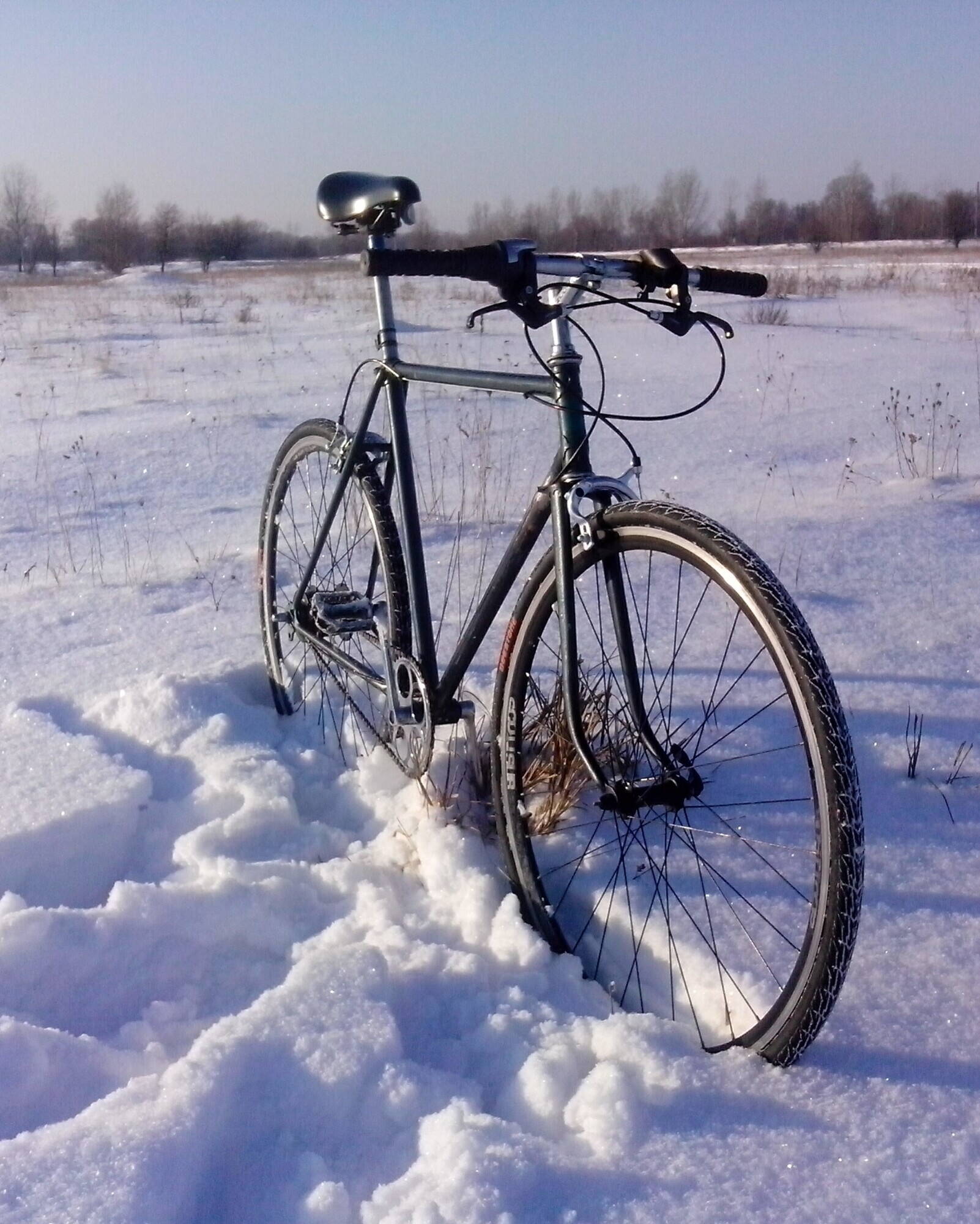

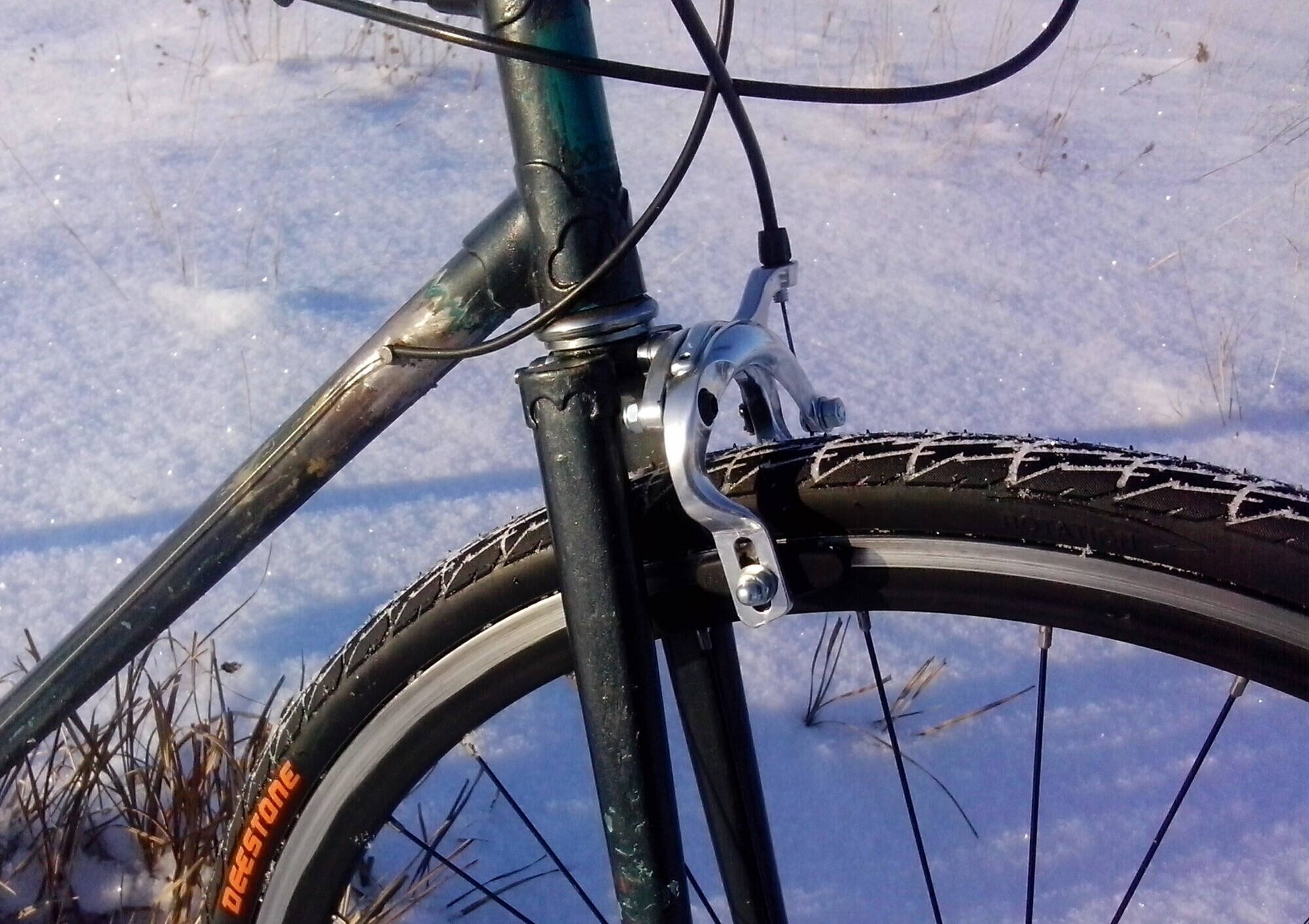

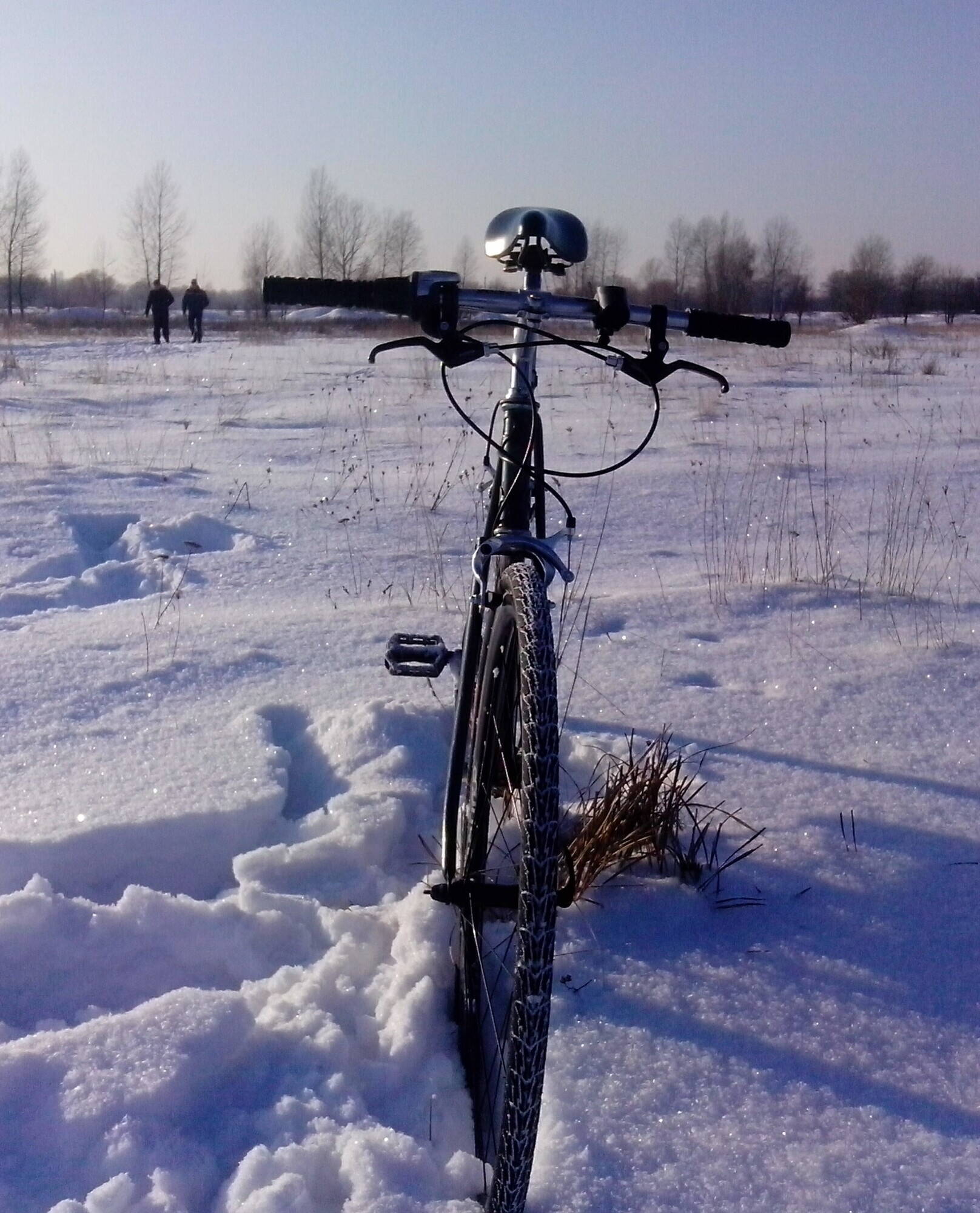

велик был уже давно собран,но неожиданно в конце декабря выпал снег.
но ждать весны долго,а катнуть было охота:
IMG_20160124_145342-1.jpg [ 779.94 КБ | Просмотров: 1578 ]
IMG_20160124_145426-1.jpg [ 866.03 КБ | Просмотров: 1578 ]
IMG_20160124_145436-1.jpg [ 801.47 КБ | Просмотров: 1578 ]
IMG_20160124_145441-1.jpg [ 875.82 КБ | Просмотров: 1578 ]
IMG_20160124_145444-1.jpg [ 780.11 КБ | Просмотров: 1578 ]
розумеется,эта версия ещё "сырая".
на очереди замена выноса,грипсов и шатунов.ну и ПОКРАСКА.

 Заголовок сообщения: Re: Кроко-Шмель
СообщениеДобавлено: 24.01.2016 22:37
Дык, с поехалом! :beer:

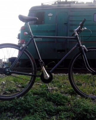

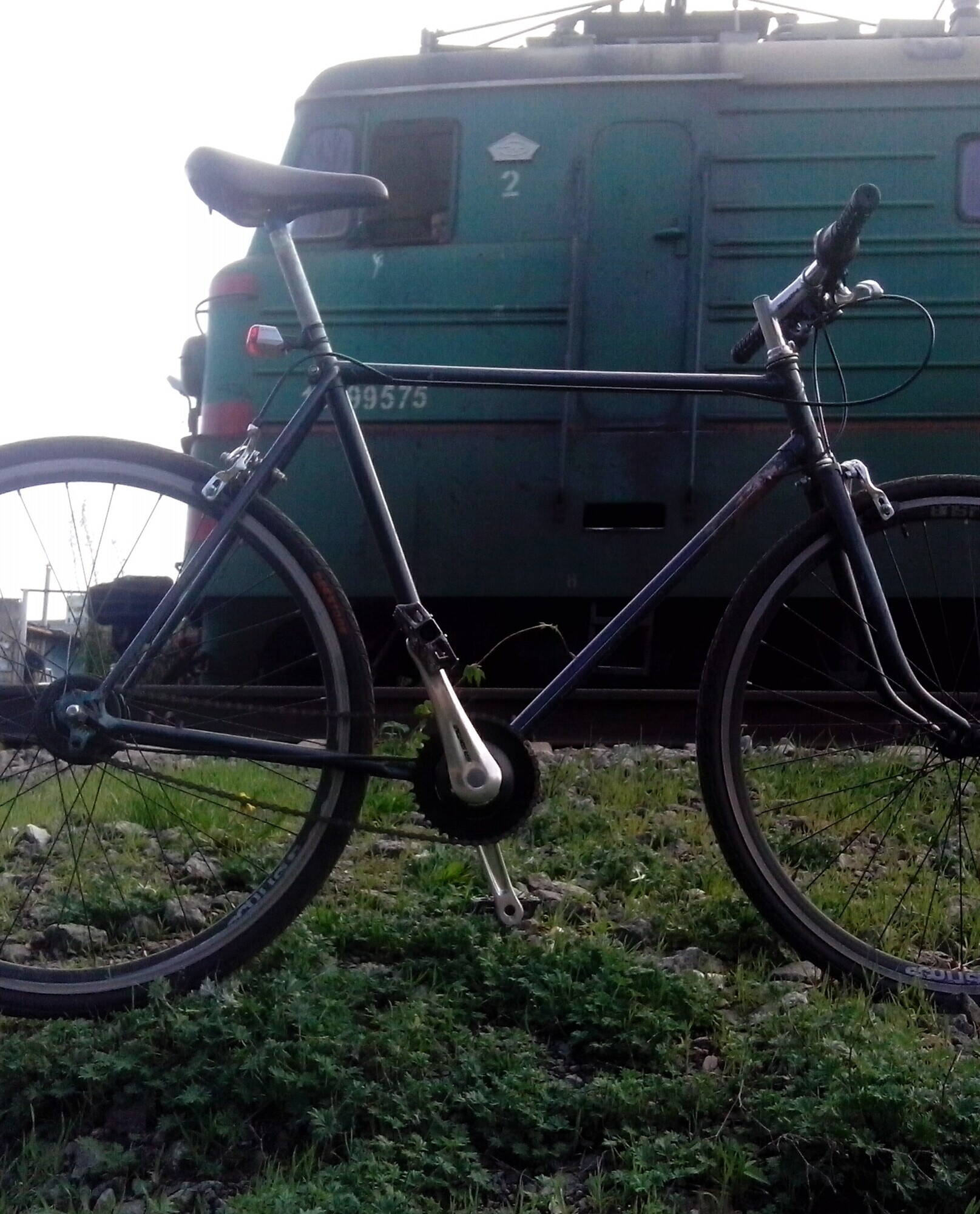

и снова,здрасте.
чуть темка не засохла.
были ходовые испытания "ШМЕЛЯ".
в процессе испытаний вылез только один косяк:левый шатун стал люфтить.
подтяжка ничего не дала,шатун всё сильнее стал крутиться на квадрате(вокруг своей оси).но не погнулся,вопреки ожиданиям некоторых форумчан.
и был успешно заменён на вот такие
IMG_20160418_084451-1.jpg [ 823.26 КБ | Просмотров: 1429 ]
и что Вы думаете? проблема осталась.
сначала всё держится чётко,не болтается.а через пару км начинает болтаться.
один раз помогло подтягивание болта,но болт закрутился по самое небалуй и всё.
пришлось подложить кусочек плоского калёного железа(сломал какую-то мебельную защёлку).и О ЧУДО,оно снова болтается,мля.
может кто в курсе чё теперь делать,менять каретку?
жму на велике любимом...
