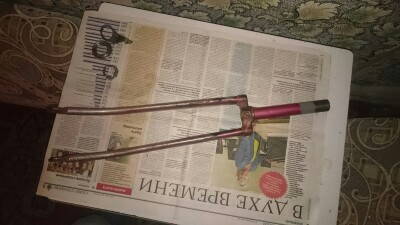

выбрал из трех вилок более менее одну... спилил верхушку, просто приложил к моей, чирканул маркером и отпилил... :shock: почти на глаз...
засунул в тиски обрезанную вилку хвз, подточил сверху надфелем и начал плясать с плашкой вокруг вилки... спустя 10 мин, он резко повернулся ко мне и сказал... Вообщем ничего не получится, металл не нарезается :shock: :D я мол ничего не смогу сделать...
ну что ж... досвидания! в эту мастерскую я больше не приду :smile:
поехал на работу, начал поиск мастеров.. нашел, созвонился, подъехал к нему...
мастер посмотрел на вилку...осмотрели корозию на одном из перьев, проткнул ее в двух местах отвертках и посоветовал не ремонтировать эту вилку... т.к. даже если поставить запллатку, она долго не протянет и просто напросто перо треснет, вообщем небезопасно.. вообщем то я согласился...Жаль, что с родной не получиться...
Было решено искать "новую" вилку, ее обрезать и нарезать резьбу.. короче тот же путь, что и в известной мастерской в сокольниках, только с этой работой пообещал справиться... Мастер оказался общительным, даже предложил взять его вилку со старого отцовского велосипеда.... отец говорит, в советское время в какую то сборную входил и мол заморачивался по велику... И рассказывал мне ну как то не придавая ценности старенькому велу...
Конечно же я сразу же предложил не разбирать ради вилки лисапед... а отдать мне целиком :D так что есть вероятность, что заберу у него...
ну а что касается вилки, то нашел от старта...
DSC_0003.JPG [ 815.84 КБ | Просмотров: 2777 ]

Да, если родная вилка отвёрткой протыкается - тады да, нафиг её.
Подозреваю, мастер не смог нарезать буржуйскую резьбу 25,5 мм (дюйм) на штоке диаметром 26. Действительно, начать такую резьбу нереально. Но если он не знал этих соотношений диаметров (судя по лихому началу таки не знал)... Правильно послали.

на этой вилке будет укорочен шток и нарезана дюймовая резьба... на родном кстати тоже дюймовая была...
На родном - ожидаемо.
Видимо, чтобы не попасть в положение мастера с базара, шток немного проточить стОит - он 26 мм, а резьба будет 25, 4 . Или на станке её нарезать? А как вилку там закрепить - в станке? и для проточки тоже...

Вообщем вести с полей.. отдал сегодня вилку на переделку...завтра заберу ее нарезанную...
