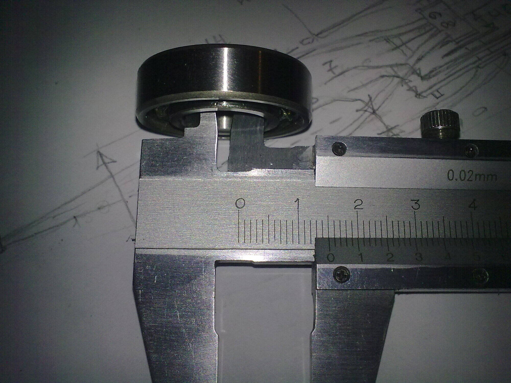

У меня вот что есть (нашел те подшипники, точнее один из них)
Комментарий к файлу: "гостовский" 6002 2RS
03122015359.jpg [ 581.59 КБ | Просмотров: 16915 ]
Напомню, что вал под квадрат диаметром 16мм.
03122015352.jpg [ 506 КБ | Просмотров: 16915 ]

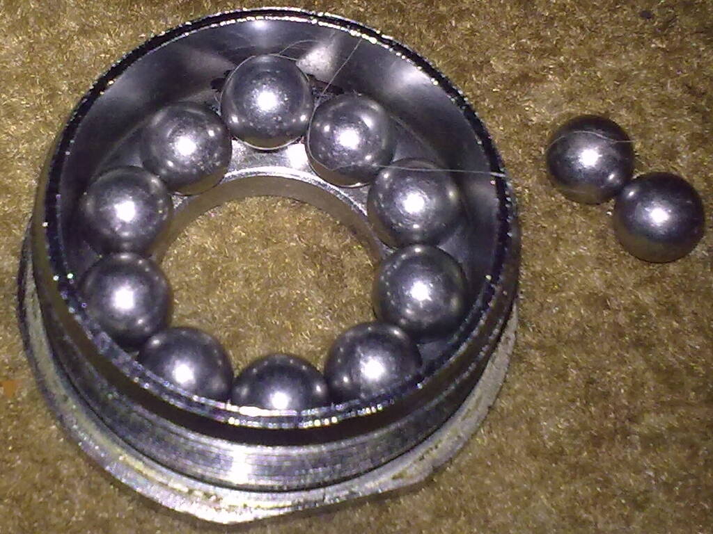

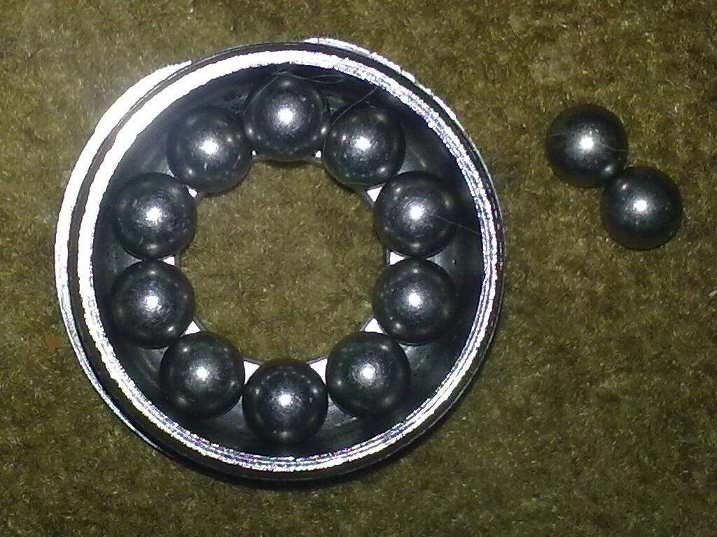

Maxim_Sedпод нормальные гостовские промы (61804) что мешало сделать? А под мтб такое есть готовое. Чего там химичить? (разве что наружные 103-е подшипники :wink: , с такими то токарями и шлифовщиками...)
UPD: Я вот чего думаю - хорошо, если эти 163110 "перешлифованные" 6002 - у них хоть шарик 4,7...
Просто те, что я дешевые расковыривал были с мелкими 3,96 , Интересно, что в твоем ke... ken_li ?
UPD: буду впихивать невпихуемое
03122015363.jpg [ 605.12 КБ | Просмотров: 16853 ]
03122015362.jpg [ 636.3 КБ | Просмотров: 16853 ]

СообщениеДобавлено: 04.12.2015 09:52
DesignerMM
А что это за гипертрофированые шары, и зачем? Они точно будут работать? viewtopic.php?f=31&t=160854&start=525#p1243347 (примерно начиная с "При вообще полном отсутствии шариков нужного номинала, в качестве допустимого "колхоза"...)
Тут всякие шары есть viewtopic.php?f=31&t=299587&start=15#p1618920

СообщениеДобавлено: 04.12.2015 09:57
Сообщения: 3923
Город: Sed.lg.ua
Зарегистрирован:04.08.2015
шары бОльшего диаметра работоспособны, но для стандартной чашки потребуется вал с мЕньшим диаметром дорожек шариков
если допилить покупной вал, резец снимает 0,5-1 мм калёный слой, т.е. не взлетает
остаётся тогда точить вал с нуля с последующей термообработкой :shock:
