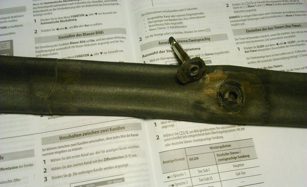

Потому что они приняли правильную форму ещё когда были свежими.
Штопаная трубка прошла испытание на 90 PSI, но ещё не катал.
Вот здесь видно как сделана внутренняя камера, ГОСТ 79 года.
innertube.jpg [ 274.11 КБ | Просмотров: 2294 ]

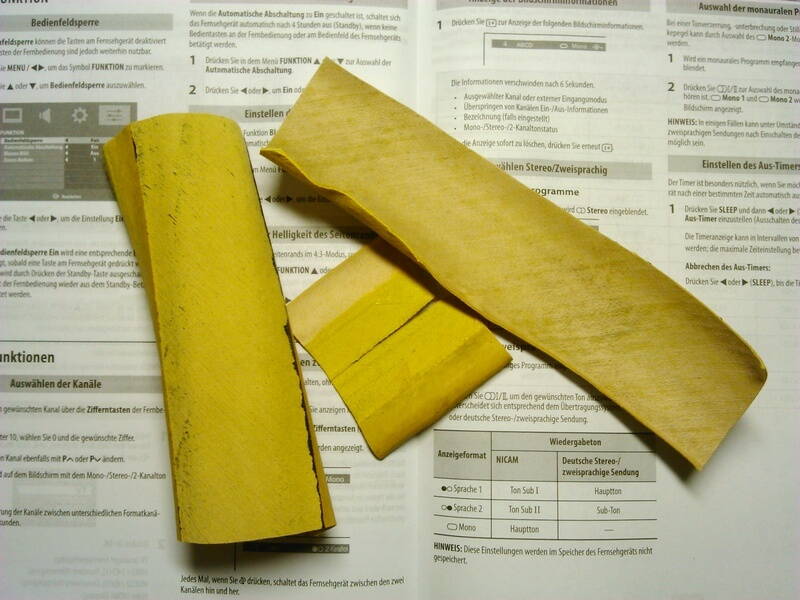

У меня было две одинаковые трубки 600х30, вторая точно так же разлезлась на давлении не превышающем 2 АТМ, но не взорвалась, и из неё удалось извлечь целую камеру.
Одну хотел нарезать на поделки , а оно в руках лезет.
Я вот таких нарезал кусков, если вдруг придётся покрышку ремонтировать.

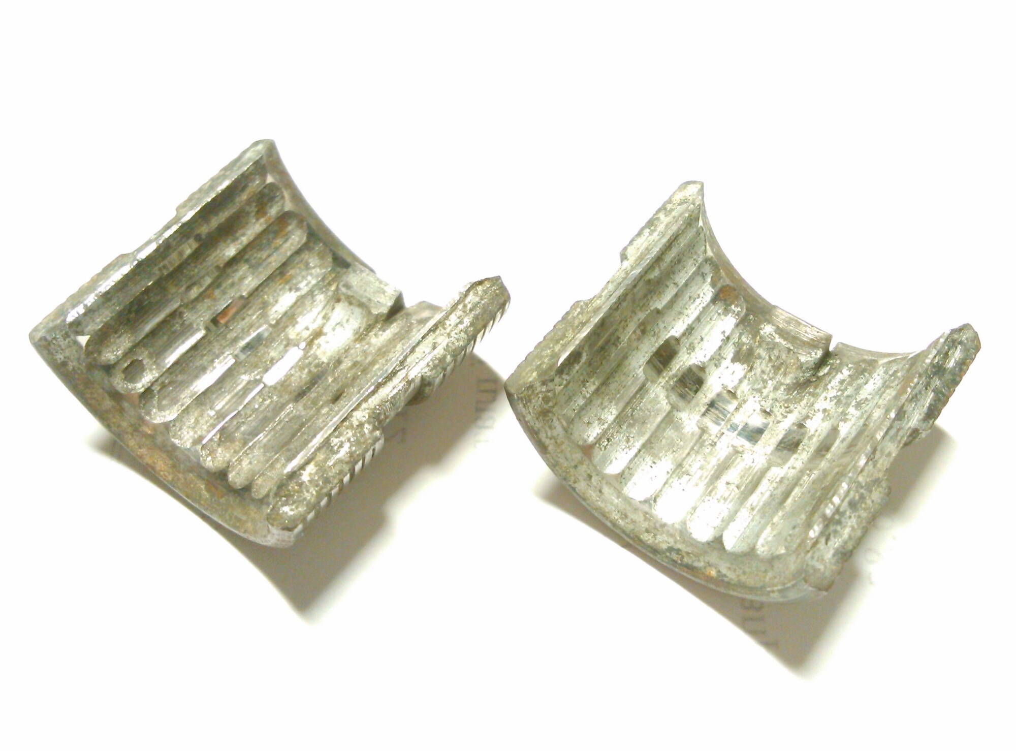

Знатоки и любители торпед, подскажите, этот барабан уже всё?

Ну барабан на алкобайк. Работать-то он должен, но слишком уставший, вдруг рассыпется.

Рассыпаться ему не из-за чего. Меня смущает износ в местах под усики латунной втулки.

Это пусть не беспокоит. Есть вариант, где та канавка гладко проточена на заводе.
