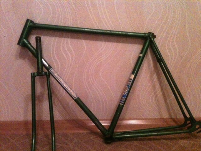

Провірив фрейм по нитках, виправив, розкрутив все, зрізав бонки. Приміряв глагол і винос. Зняв шильдик.

Знову маю питання на рахунок каретки. Якщо купити окремо чашки і шари хвз та виточений під квадрат вал. Чи буде такий варіант кращим ніж перенарізання різьби сучасною кареткою, чи не запарюватись?

shvorak, перед тим як купляти/замовляти каретку. Знайдіть систему яку будете ставити на конкретну раму. Квадрат це лише один з типів фіксації системи(кривошипів) на валу.
Не всі ''квадрати'' квадратні ;) Є різні типи ''квадратів'' + при побудові сінглспіда не маловажну роль відіграє довжина вала каретки... Одним словом, якщо не хочете зібрати колекцію з кареток, або мінімалізувати час танців з бубном біля цього вузла - спочатку знайдіть систему!
Тільки наявність рами,системи і задньої втулки дозволяє правельно підібрати каретку.
Стосовно Вашого питання тут відповідь в площині розбірний чи не розбірний вузол Вам більше підходить.

Мне кажется стоит задуматься над обычной картриджной кареткой. Цена вопроса около 200грн. Танцев с бубном не так то и много. на СШ прогонял резьбу в мастерской. на рекорд вкрутил и погнали)

Мабуть так і зроблю. Бо брати в одному місті вал в іншому чашки + пересилки туди-сюди, і не такий вже я майстер щоб це все правильно підібрати.

да и не тот случай, чтоб столько действий совершать. Коля правильно написал, по первой нужно определиться с системой и втулкой задней. потом уже подобрать ширину вала
СообщениеДобавлено: 16.02.2016 17:18
Класична розбірна каретка, яку Вам запропонували вище, також гарний варіант :yes: Все збирається легко і просто і не пошкоджує раму :yes: Дає можливість змащування і заміни підшипників... аналоговий варіант,олдскул на "квадраті" :smile:
