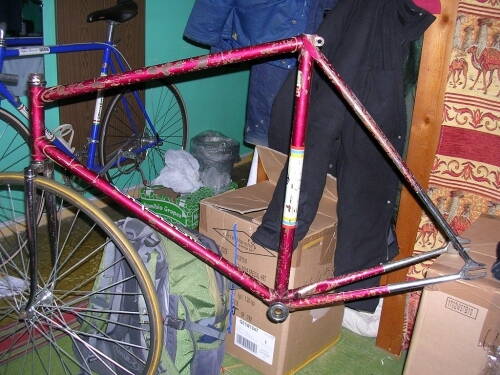

Имеется рама ХВЗ красного цвета, с прямыми дропаутами. собсно интересует что это за модель? рекорд?

слегка погуглив форум, нашел, это рама спецзаказ ХВЗ "Спринт" 60-70хх годов.
Вы-бы, уважаемый andrello, фотки Вашей рамы скинули и год выпуска с дропа, а-то так тяжело судить (может "Спринт", "Метеор", "Спорт-ГИТ", тривиальный "Рекорд", а может и что-нибудь занимательное) ... :oops:

Влад К писал(а):
а разве я говорил что она моя??? к сожалению, фотки скинуть пока что не могу, потому что попросту их нету.
п.с. такая же как на фото ( фото скопировано с этого форума)
