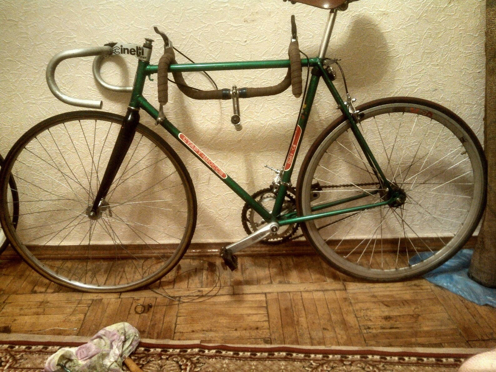

Надумал я пока следующее:попробовать вилку от моего горемычного велосипеда на этот поставить.Там тоже дюймовая и с подходящим по длинне штоком.Вилка алюминий шток карбон.Рулевая тоже со старого пойдёт,там дюйм и безрезьбовая. Померял вечером подходит и вид нормальный.Родную вилку оставлю для лучших времён.По виду даже очень ни чего.Получается похож на ещё один тут на форуме с вилкой от Olmo чёрной.Обмотку тоже сменю на чёрную.

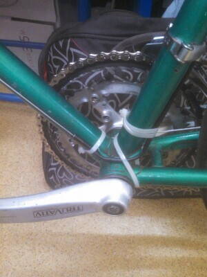

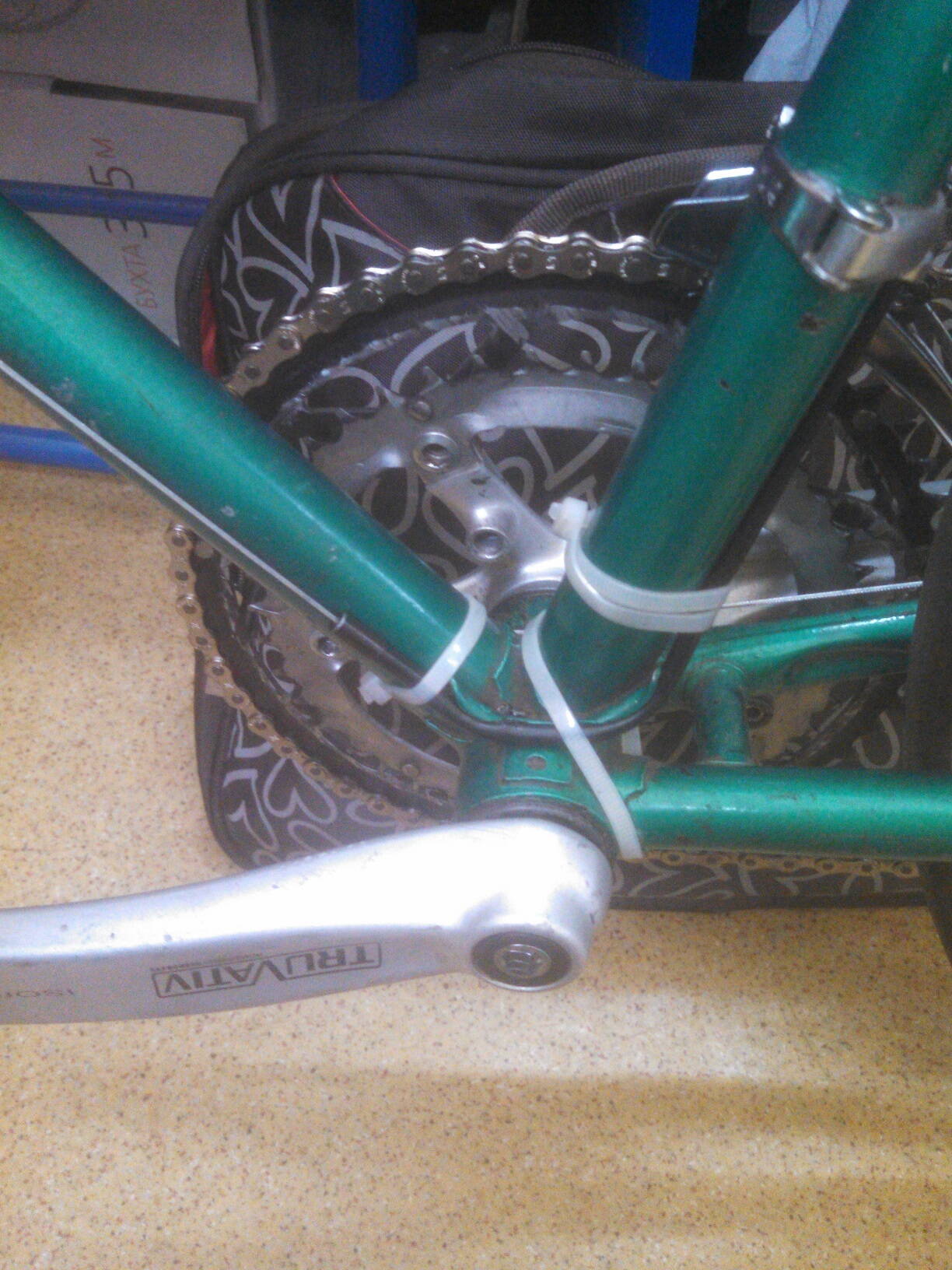

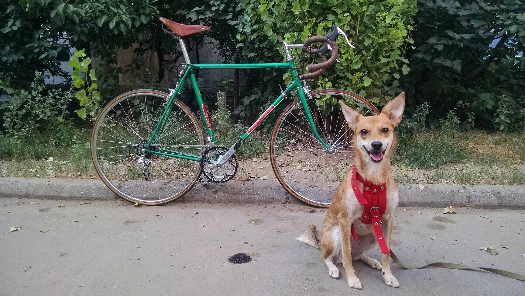

Дособирал что хотел.Нашёл колёса на трубках, перекидки 80-х годов.Всё это собрал сегодня воедино и вышел у меня очень табуретный шоссер. На трубках стал очень жёсткий. В придачу ко всему седло скрепит, хоть меняй. Скрепит натяжитель и что с этим пока делать не разобрался. Уже думаю,у меня Rolls где то в загашниках валяется, так попробую его для эксперимента поставить. Тормозные ручки и перекидки честно пользовал оригиналы, но это просто алиас. Словами не передать, цепь слетала , тросики из нужных мест в раме срывались. Пришлось даже поколхозить немного с тросиком переднего переключателя. Он вообще не хотел держаться. Пришлось куском рубашки и хомутами ближе к кареточному узлу его крепить. Но едут конечно трубки!? чуть ли не за тебя. Как на доске без амортизации, но накат отличный. Ну и внешний конечно отличный, аж душа и глаза радуются. Перекидки чуть чуть старше рамы, на пару лет, но для меня не особо критично. Манетки родные, переключение (как бы по мягче выразится) стрёмное. Но я думаю проблема больше в отсутствии у меня опыта. Больше пока не выявил претензий, всё работает как советская копейка, со своей жизнью у велосипеда всё хорошо) На втором фото моя невменяга уж очень мило вышла,что крайне редко для неё, по этому не сдержусь и её тоже впихну.

СообщениеДобавлено: 30.07.2016 08:48
В итоге довольно гармонично получилось, хоть и по цене двух велов :D
Что-то не то с положением седла и вынос не Ваш, судя по длине глагола. Повникайте: viewtopic.php?f=31&t=315744&p=1687102#p1687102
Может из-за этого седло так неестественно наклонено вперёд. Может его подвинуть вперёд надо, а не наклонять (у Вас же аж хомут назад развёрнут). Что то там кругом не так. Метода здесь viewtopic.php?f=31&t=185604#p1316501
Про выпрыгивающие комуняцкие тросики не понял, но поржал :D
По посадке удобно.Седло может и наклонено, но в принципе всё удобно. Это можно сказать самый удобный велосипед из тех на которых я ездил.А что с подсиделом не так? По цене,всё про всё,вошло до 1000 грн,(за колёса, перекидки , систему и новую цепь, по моему нормально вышло)Фото колхоза приложил, тросики соскакивали с крепежей ,что без рубашки что с ней, вот и пригодились хомуты.
Надпись па системе не смущает, а вот современность её смущает. Если перекидки не дорого обошлись, то системы тех годов стоят как рама. По этому пока система и стоит такая. Да и то от неё я не в захватi, только по внешним признакам всё остальное в норме, система как система.
Если я ещё решусь вилку другую туда ставить то система как раз будет во всю концепцию нормально вписываться, так сказать эклектика во плоти)
Пока из сбоев: чуть затирает цепь об переднюю перекидку и"еб..сь ты конём" Поеду в веломагазин настрою там. Бо сил моих нема

В веломагазине с советским говном не работают :lol:
Ну "мне так удобно" обычно высмеиваю. Вот всем неудобно, но обязательно есть коллеги с альтернативной антропологией :D Или сила тяготения на Вас не действует, и Вы не сползаете вперёд? Или на руках висите - надолго рук хватает?
Попробуйте хоть седло настроить, как я там пишу в точности - так, для разнообразия :smile: Потом вернёте свои альтернативные настройки :roll:

Ещё вариант когда манетка отпущена полностью тросик имеет достаточную слабину чтобы выскочить из направляющих.
СообщениеДобавлено: 30.07.2016 12:25
Просто нужно правильно настроить.

Я не имел каких то особых мнений об этой модели рам. Просто мне попался именно этот велосипед в не тронутом состоянии. Покупал я его по такой же цене как продают обычные старт-шоссе. Моя любовь к старым велосипедам как раз и началась с того, что я увидел какого то мужичка на олимпийке и тогда я ещё вообще не разбирался в велосипедах, вообще ни как. теперь я прошёл определённый путь в этом и чуть чуть знаю о тех же старт - шоссе. Да и не слышал я что бы кто то отзывался об этих рамах как о лучших или о более раритетных\дорогих, это тот же стартон.
В вело магазине мне мой знакомый механик всё подкрутил и всё стало нормально.Действительно отогнуты чуть упоры под тросики, но делать с ними ни чего не хочу. Много я видел как петухи от рам отваливаются, пусть лучше так поезжу. При разборке\установке каретки правую чашку,ту которая по заводу шла, вкрутили не по резьбе, а чуть под углом.Когда чашку выкручивали часть с резьбой осталась в кареточном узле. Благо дело всё обошлось, этот кусок лопнул и его по частям достали. Тормоза подошли без каких либо проблем. Кареточный узел имеет ширину 68 мм,что по чему то удивило механика. Руки устают только в кистях, это я сегодня ездил тестировал. Это из-за того что тормозные задрал очень, сегодня и исправлю как с роботы приеду. С сиденья да-сползаю, тоже исправлю. Трубки и сталь всё больше убеждаюсь сделали из велосипеда табуретку. Ездил по старому асфальту ,это который моментально пористый, чувствую всё. Но всё равно довольна моя душонка такому велосипеду.Катаюсь и наслаждаюсь. Всегда хотел что то такое старенькое и стальное. Теперь буду дома полку настенную для велосипедов сооружать ,а то три в сборе уже всю комнату заставили.

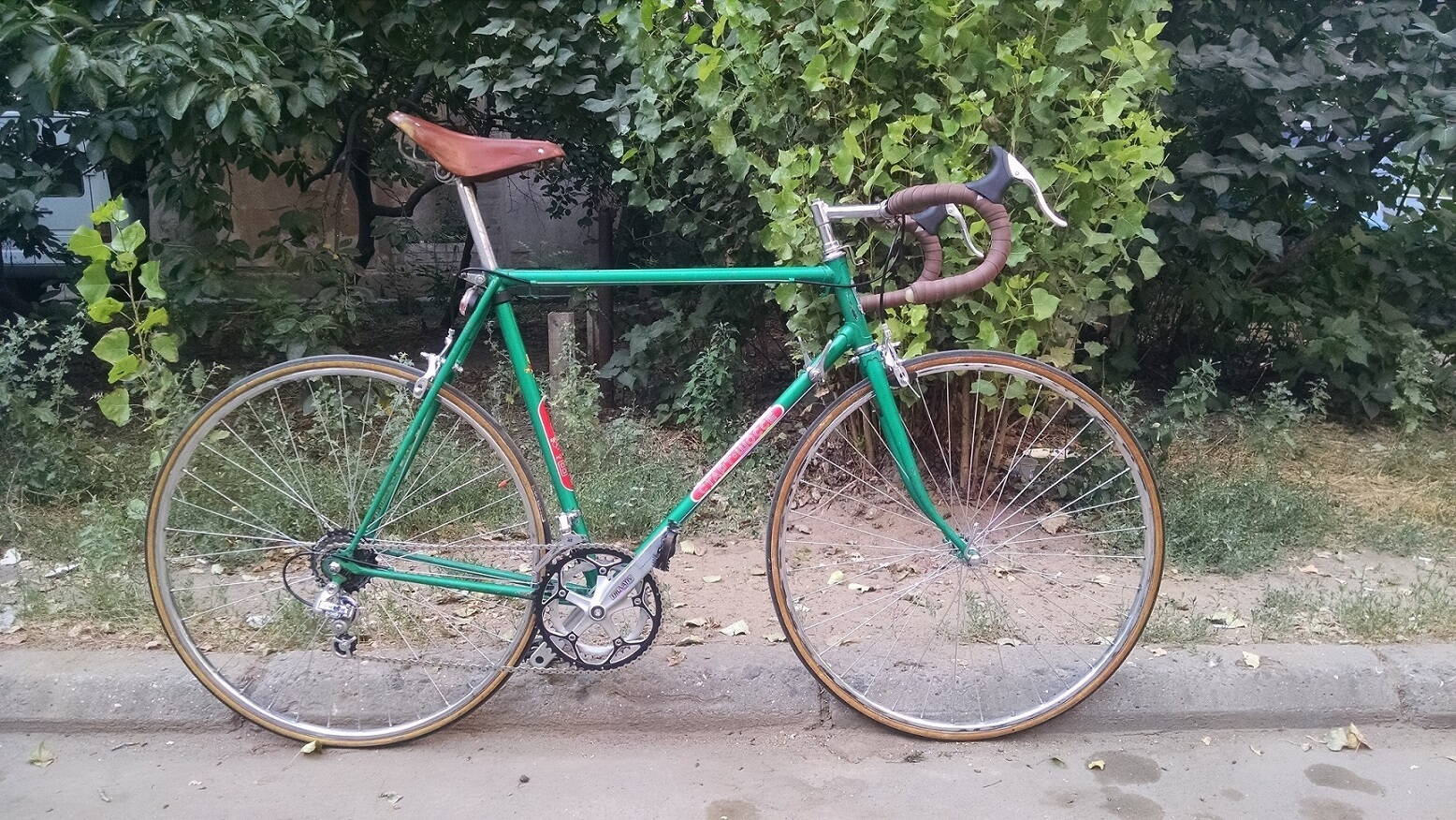

Провёл немного работы над ошибками. По материалам, что уважаемый kisa мне скинул.После всех настроек всё таки выяснилось что вынос длинноват. Седло тоже сменил, на алюминиевой раме это седло было просто кирпичным, теперь же даже очень комфортное. Всё равно видно что оно чуть чуть с наклоном. Проблемно его в замок хвз-шный вставить, у него рельсы по уже, но с помощью такой то матери всё решилось.Вычитал тут,в одной из статей,про полироль, как куплю всё обмажу) А пока всё устраивает и глаз радует
