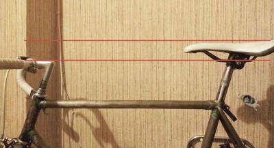

Чашку успешно запресовал новую, теперь парит ровно и без перекосов.
Перепробовал разную высоту руля, но в итоге оказалось что руль приходится задирать очень высоко и хоть при этом шея чувствует себя нормально - выглядит такой задранный руль уродливо(
ростовка.jpg [ 175.62 КБ | Просмотров: 2087 ]
Сидушку ниже опустить не дело ибо ноги выпрямить не могу. Получается мне эта 58 ростовка мала при моем росте 1.83м. Что довольно странно, хотя все люди анатомически разные.
Может кто порекомендует что-то по посадке? А то не хочется сразу продавать и этот фрейм.

Вынос увеличить (длина, наклон)? Какого размера у Вас шатуны?
Шатуны 175мм. А в чем суть увеличения выноса? Если вы имеете ввиду в длину - то посадка вытянется и еще больше сместит нагрузку на плечи и шею.

Ну а я в скобочках ничего такого ввиду не имел. Может вам нравится такой вид высоты выноса над рулевым стаканом, а мне нет. Явно видно, что не порядок с высотами / посадкой / ростовкой.
С таким соотношением высот руля и сидушки я весь прошлый сезон откатал, шея не меняется)

ion21 писал(а):
Шатуны для Вашего роста среднестатистически должны подходить, но и этот момент надо проверить.
Я имел ввиду не только длину, но и наклон.
Попробуйте поиграться с этими калькуляторами:
http://www.competitivecyclist.com
http://www.pedalforce.com
http://www.argonautcyclecoaching.com
Во всяком случае да же с моими нестандартными параметрами они, как на мой вкус, справились неплохо.
А шея, как и спина, поясница, как простата, зажим печени, нагрузка на суставы рук и ног - это обычное дело для велосипедиста - будут болеть и от этого никуда не денешься. Другой вопрос, как это минимизировать и восстанавливаться.

Спасибо. Бегло посчитал по калькулятору но значения сильно отличаются от теперешних, например такую высоту сидушки при которой я ноги вообще не разогну)
Да, я понимаю. что катать это не на диване валяться, но и сильных болей в плечевом и шейном отделе или головокружений после 5км быть не должно.

Вы там с шатунами не напутали и отношением высот руля и седла?
Мерять надо очень аккуратно и четко. БЕГЛО - ни в коем случае!
Вы до этого много ездили в шоссейной посадке?

На шоссе посадке катал весь прошлый год и хоть соотношение сидушки и руля вывел себе оптимальное, но тогда не мог разогнуть ноги (так как была 56 ростовка), а сейчас заново вывожу оптимум ибо геометрия немного изменилась на 58 росте, например угол подседельной трубы...
