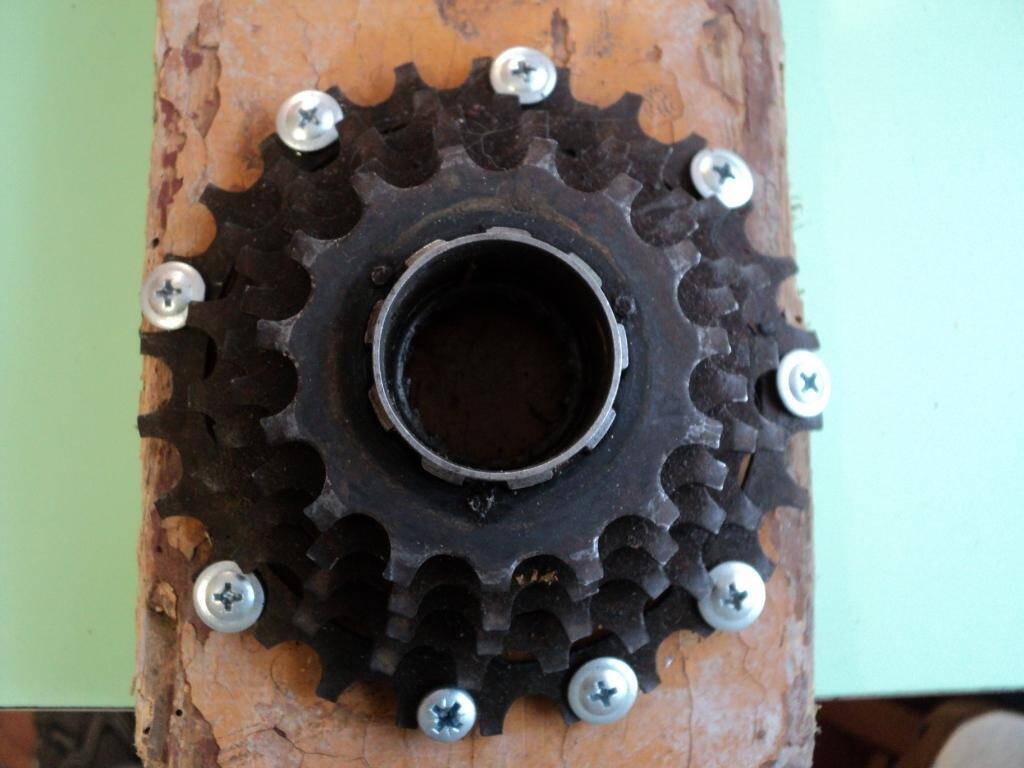

Сначала разберите то, что есть. По ссылке, которую я показывал насчёт снятия звёзд, видно, что мой друг прикрутил эту всю фигню несколькими саморезами к доске. Тогда достаточно одного хлыста.
А потом уже будем разбираться с резьбами.
Резьба на фиксозвёздах дюймовая, 1,37х24TPI, правая, если шо. Такую же имеют большинство буржуйских картриджей - если Ваша звезда накрутится на ЛЕВУЮ чашку картриджа - фиксозвезда годится.
Скачивать детали из интернета нехорошо. Дорого и ненадёжно.
Есть ли у Вас в зоне досягаемости токарь? А есть ли термичка?
 Заголовок сообщения: Re: Чемпион и еще не знаю что...
СообщениеДобавлено: 12.03.2016 19:20
Сообщения: 6025
Зарегистрирован:23.05.2013
Если есть мощные тиски на станине, то можно обернуть малую звезду цепью и зажать её в эти тиски, а доской, с прикрученными звёздами, крутить.

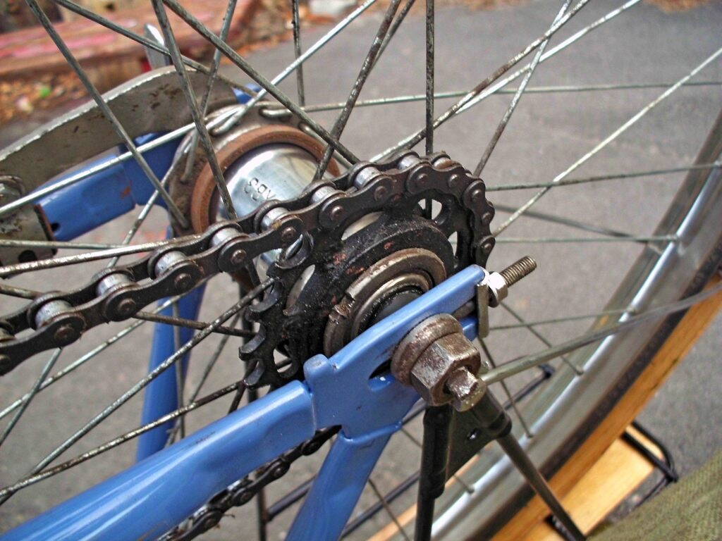

Берётся убитая звезда и звезда-донор с хорошими зубьями и каким попало креплением - хоть с не той резьбой, хоть под шлицы и т.п. . Обе отпускаются в термичке. Хотя и на газу умудряются это делать, или паяльной лампой.
На токарном станке убитая обрезается так, что от неё остаётся только ээ... ступица с резьбой диаметром где-то на 5-10 мм больше, чем та резьба.
В звезде-доноре протачивается отверстие, равное внешнему диаметру ступицы. Надевается, обваривается. Полученая звезда закаливается.
Прошлой весной я колхозил (зато сам и бесплатно) на сингле. Ступицу из негодной звезды вырезал болгаркой. Звезду-донора использовал без переделок - получилось её отцентровать. Наложил ступицу получившимся как бы фланцем на звезду и припаял латунью. Потом поставил на эту конструкцию кусок толстой трубы - это тепловой экран. За пределы трубы выступали зубья звезды. Их я прогрел горелкой (а труба не давала расплавиться латуни, грелась только зона зубьев), и забросил это всё в масло.
Колхоз-колхозом, но всё получилось ровно, достаточно аккуратно и пробежало уже 1400+ км. download/file.php?id=400254&mode=view/DSCI0678.JPG

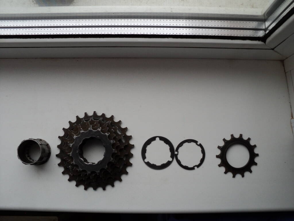

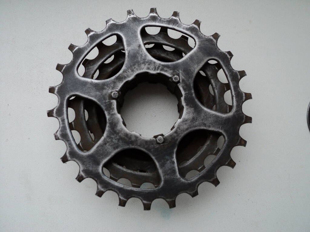

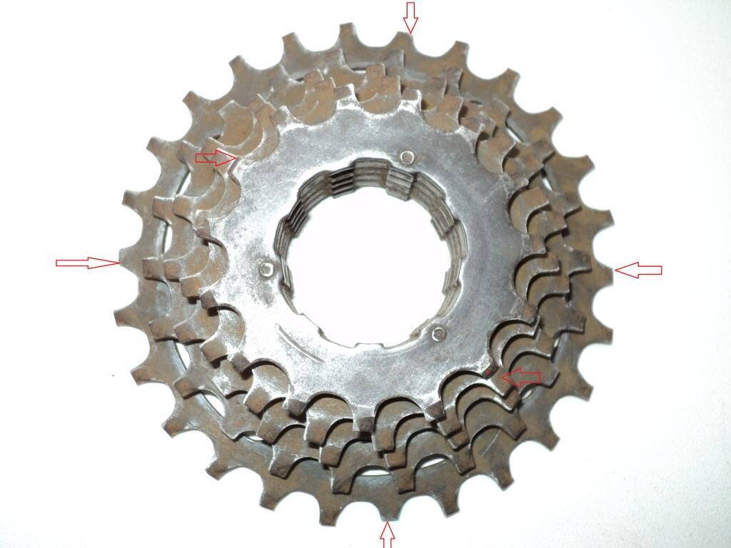

Разобрал.
Выводы следующие: то, что мне больше всего не нравилось в этой кассете, а именно, отдельные зубья съедены и изношены - является (как и предполагал Kisa) какой-то технической идеей. На фото я стрелочками попробовал указать, что абсолютно на всех звездах имеются по два таких зуба и расположены они друг напротив друга. На большой звезде таких зуба четыре.
Кассета не разборная, она склепана на четыре склепки и курочить я ее не захотел. Есть возможность выписать фиксовую звезду - выпишу, пусть лежит. При случае - заменю.
Оба колеса уже собраны. Сейчас пойду заниматься шлифовкой руля.
Всем огромное спасибо за поддержку!!!

те штифты можно отсверлить. один хрен они просто для облегчения одевания звезд на барабан.
СообщениеДобавлено: 13.03.2016 11:40
Во как. Т.е. конструкция практически не отличается от современных кассетных.
Пробейте, может современная кассета туда встанет просто? Может, от современной прото придётся пару звёзд отчекрыжить?
Если честно, я в передачи давно не верую, и с этими вещами только рядом валяюсь, но сходите на базар с Вашей разобраной трещёткой - не исключено , что получится подобрать. Вижу, что конструкция полностью аналогична современной, но про совместимость размеров не скажу ни я, ни более искушённые в передачах коллеги.
Действительно, эти заклёпки люди удаляют и всячески изгаляются с кассетами, меняя звёзды, проставки, количество передач, толщину кассеты и даже превращая велосипед в сингл. Хотя я бы, после комбинаций, переклёпал эту фигню по-новой. Пробуйте.
А на фиксозвезде резьба подойдёт?
