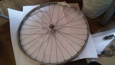

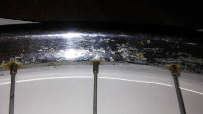

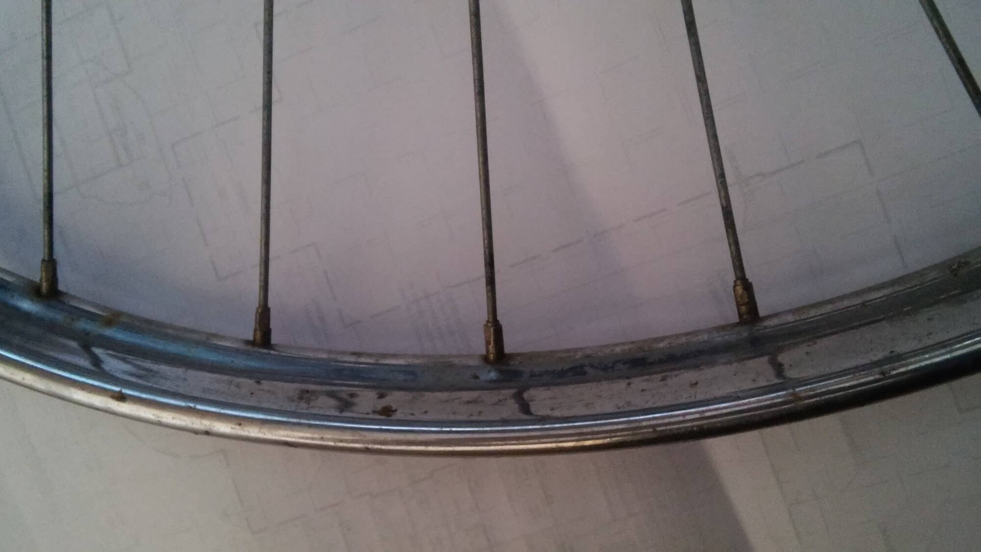

Итак, друзья, далее по велу. Колесо было таким как на фото. Хром вообще то неплох, но какие-то гадости на нем имелись.

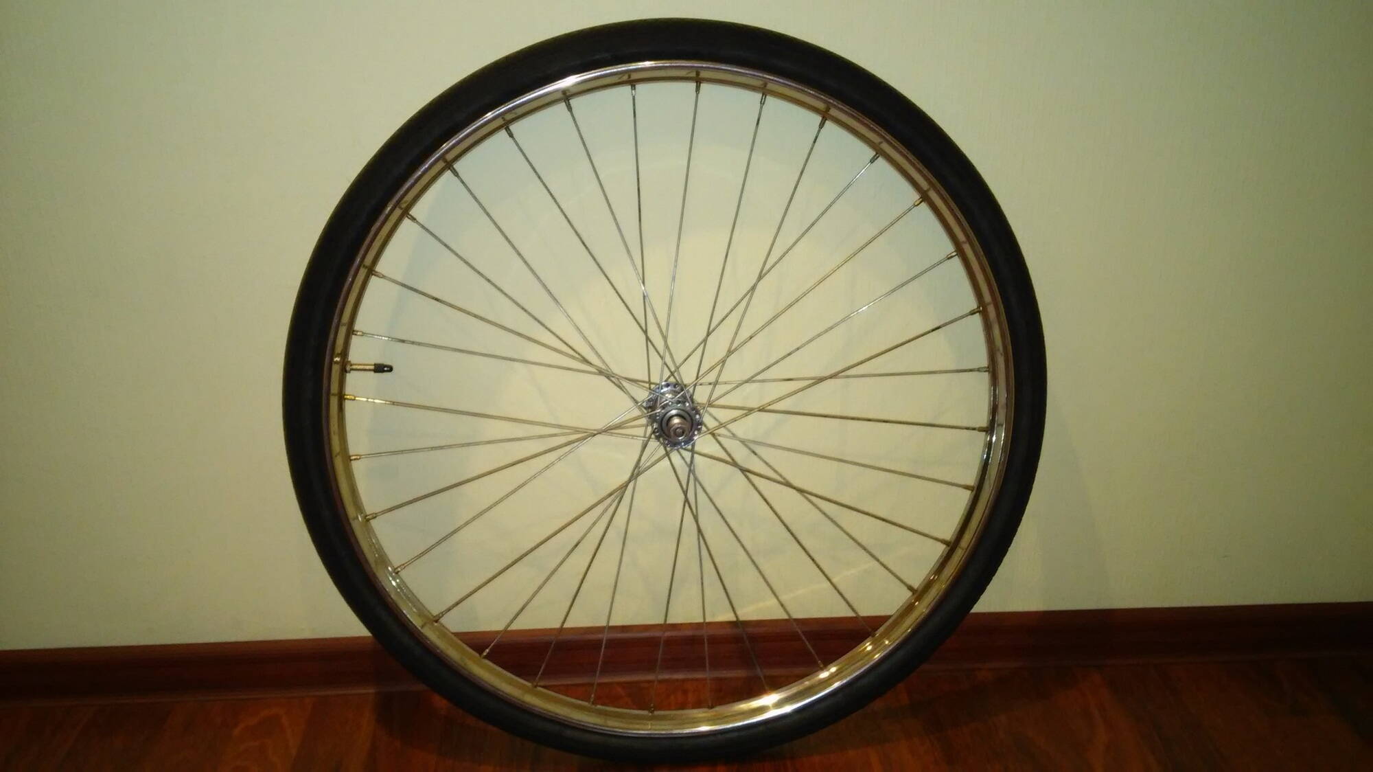

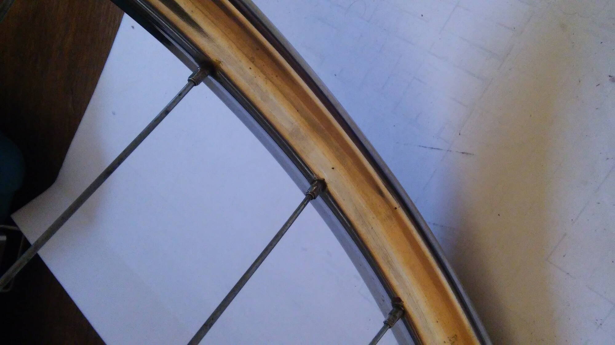

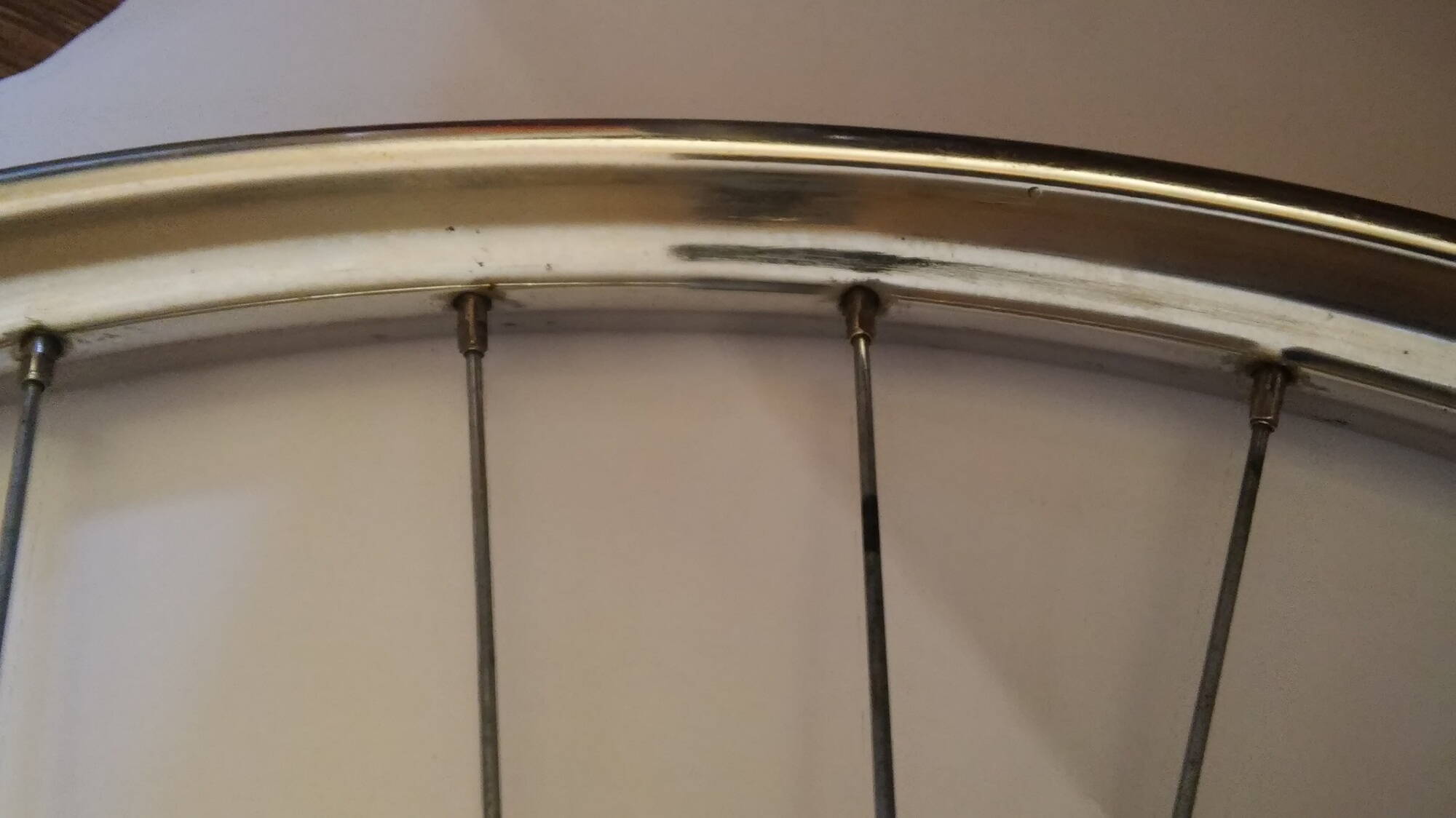

Возвращаясь к колесу.
Было очищено по такой технологии:
На дрель насажена щетка (не войлок и не жесткая), а такая ворсистая, короче говоря из мягких длинных ниток. С полировальной пастой (фото круга и название пасты могу показать если интересно). Обод пройден этой пастой, от чего убрались механические загрязнения и он значительно стал более красивым и блестящим. Далее, оставшиеся налеты и другие частички ржавчины (что не удалились кругом) удалены зубной щеткой с Силитом (для снятия накипи ср-во). После все вымыто с мылом (так сказать "пассивировано" если не ошибаюсь в смысле этого слова - прошу не ругать) и окончательно отполировано вручную с тряпкой, но другой пастой для хрома.
Еще раз - если фото средств интересно - пишите, сфоткаю и положу в тему.
Спицы были протянуты по полоборота, особо разболтанные более чем полоборота для равномерного натяжения. Все спицы оставлены родные и колесо не разбиралось. Втулка отмочена в керосине (ось с гайками если точнее) внутри втулка промыта керосином, подшипники заменены на новые, смазано, собрано обратно...
Резина. Камера новая, лента и покрышка оригинал. Причем покрышка (ГОСТ-52 и лента со штампом аж 50!! года) в идеальном состоянии.
Вид колеса после полировки и сборки на фото.

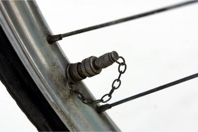

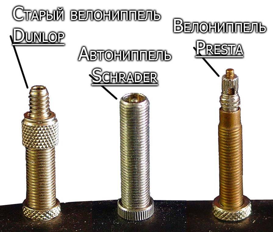

Колесо классно выглядит, а что там на ниппеле камеры? Пластмассовая крышечка? Это почему так... там французский ниппель стоит, что ли?
Вот же исторически правильный колпачок на такое колесо

Паша, крышечка да. камера современная с ниппелем presta.
Колхоз конечно - но как иначе быть не знаю.
Исторический там не такой как на фото у Вас выше. Там dunlop в оригинале c цепочкой.
Фото с велоретро, не мое. Для примера

Pavel_D
Сильно бросается в глаза :D у меня пара исторически правильных камер есть, но подарить вряд ли получится, далеко... они золотые выйдут.
В общем, сами ниппеля без камер важны, камеры современные лучше.

Купить камеру на 26" с авто ниппелем, у Контененталя есть ниппели полностью металлические с резьбой по всей длине, на него вот такой классический колпачок накрутить.
Комментарий к файлу: Вот такой как средний

Сереж, я эти камеры на 26 замучался искать (узкие 1,5 дюйма редки ныне - толстых - более 1,75 дюйма - полно, этих нет).
Так что что было...пока. Одна камера есть оригинальная что была на велике с нужным ниппелем, но одна (второй при покупке вообще не было:).
И опасаюсь - все таки не молода она.

Я на В-134 использовал современные камеры CST с историческим (для моей модели) вкручиваемым ниппелем, вынутым из старых истлевших камер. Они ж тогда не вулканизировались! Их можно выкрутить.
Делал так: viewtopic.php?f=31&t=160854&start=1095#p1345036
А то действительно, элемент мелкий, но как бельмо на глазу.
