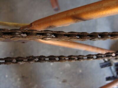

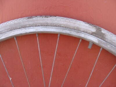

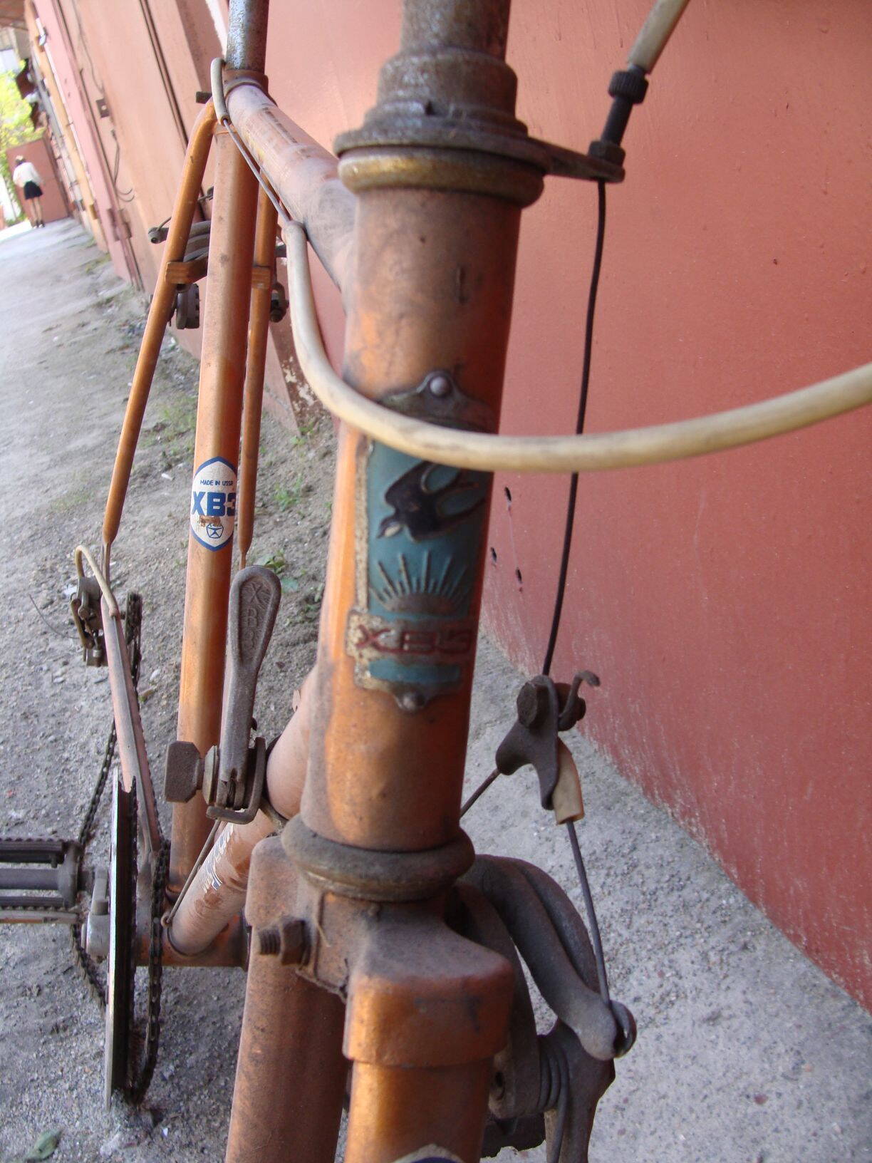

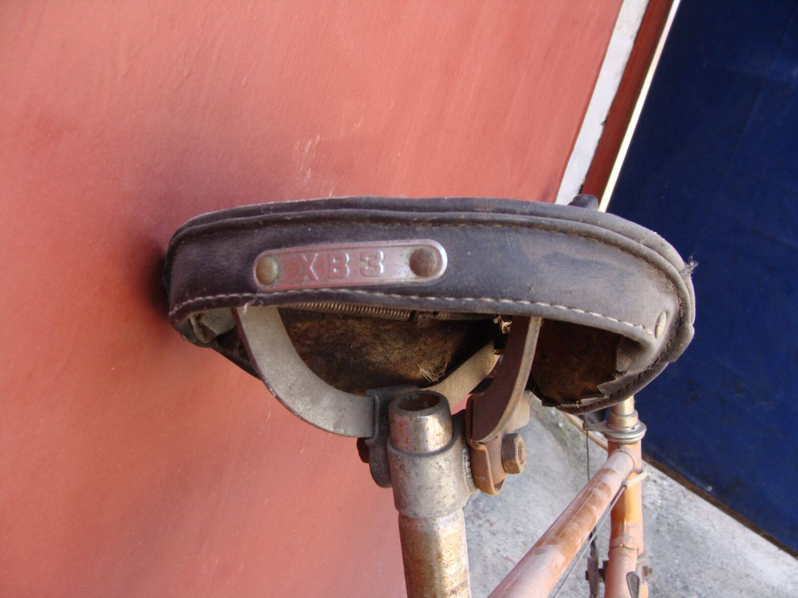

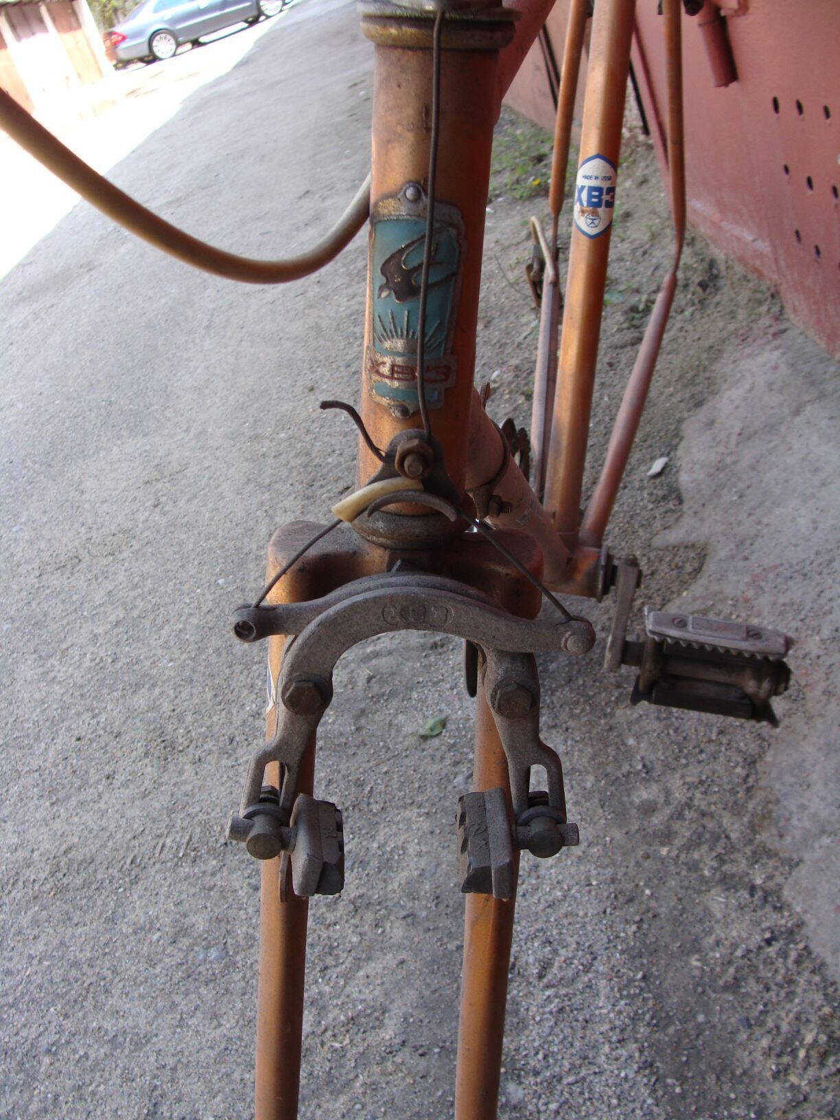

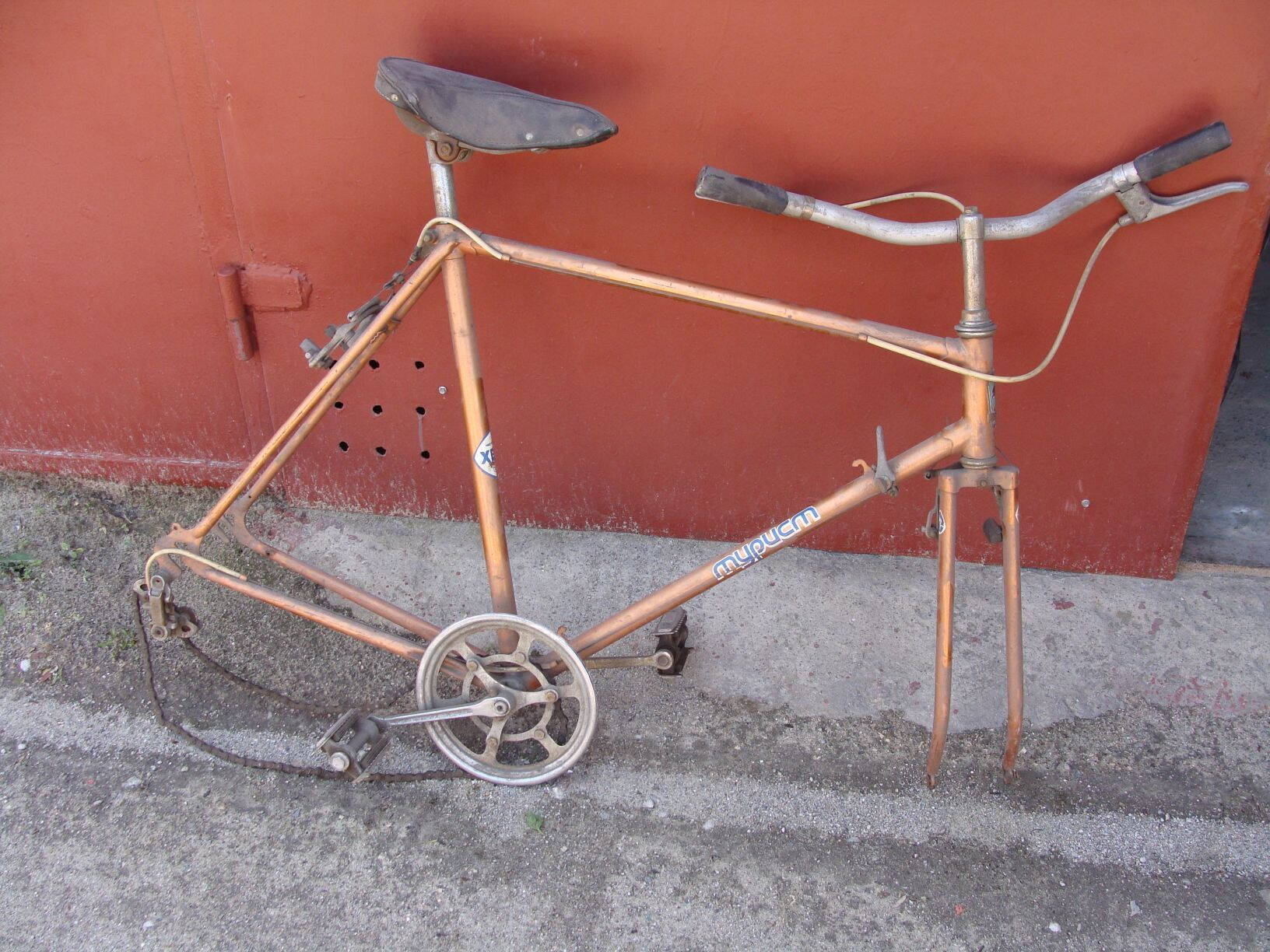

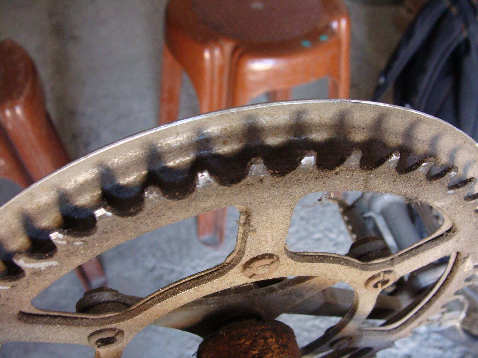

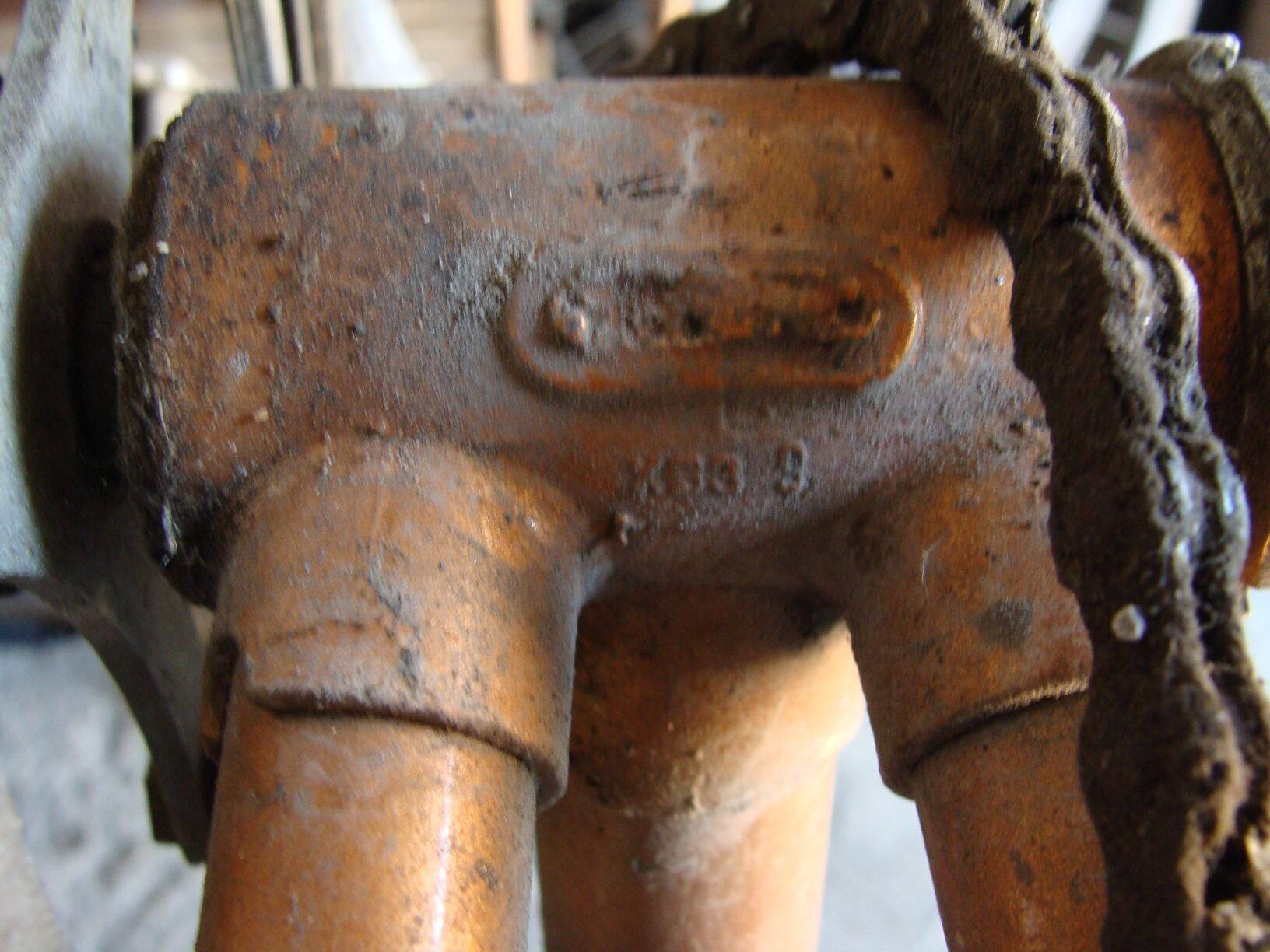

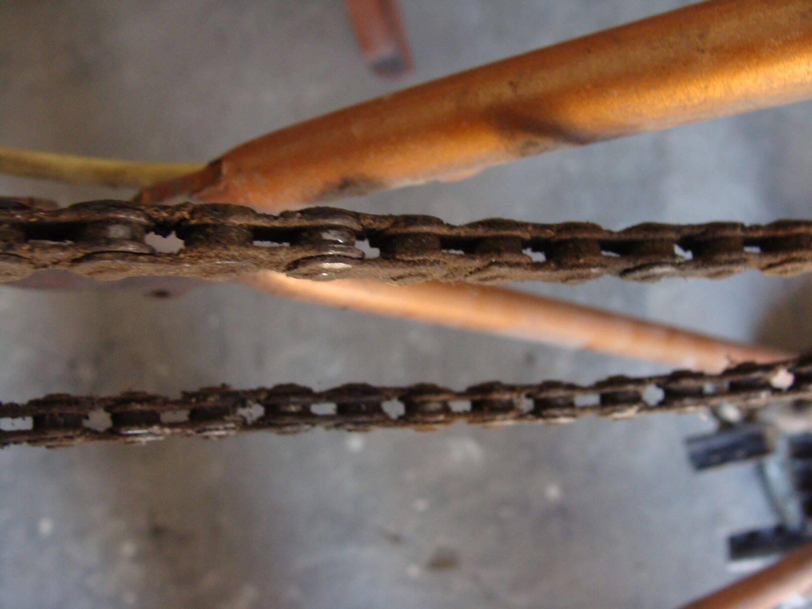

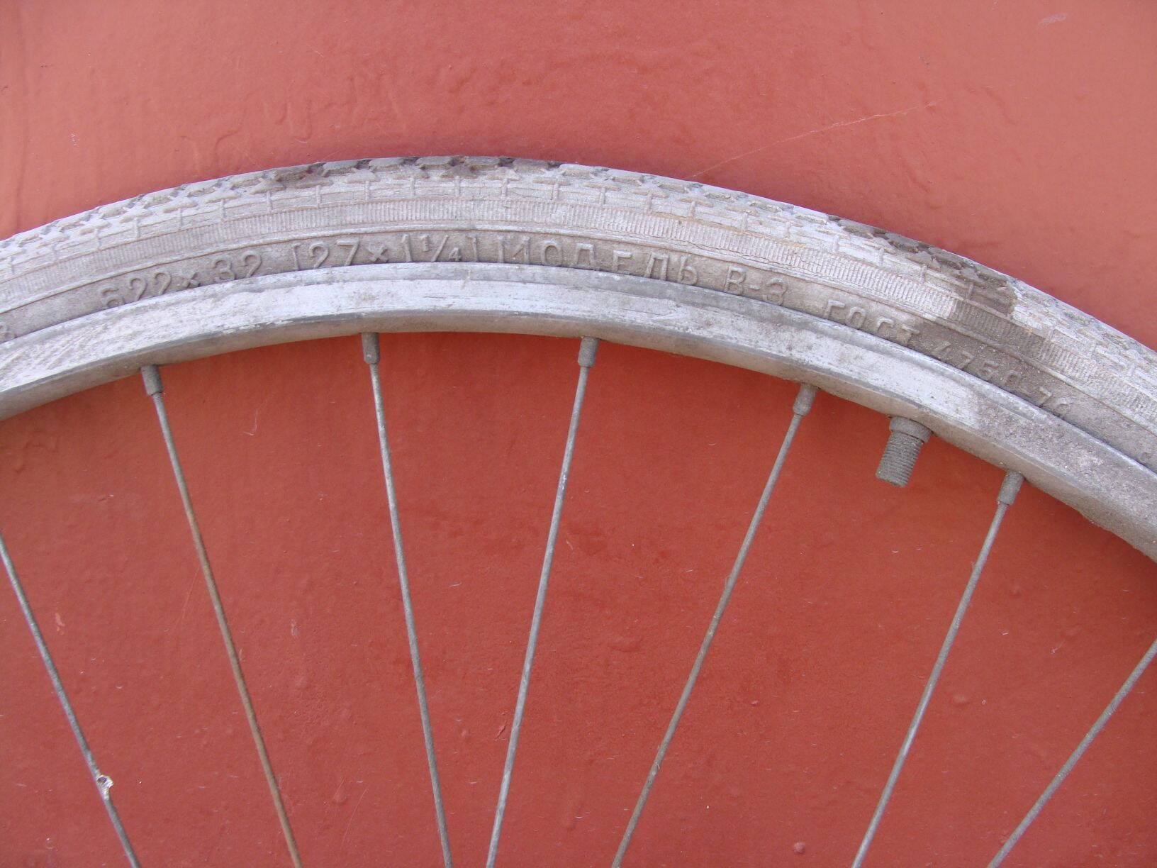

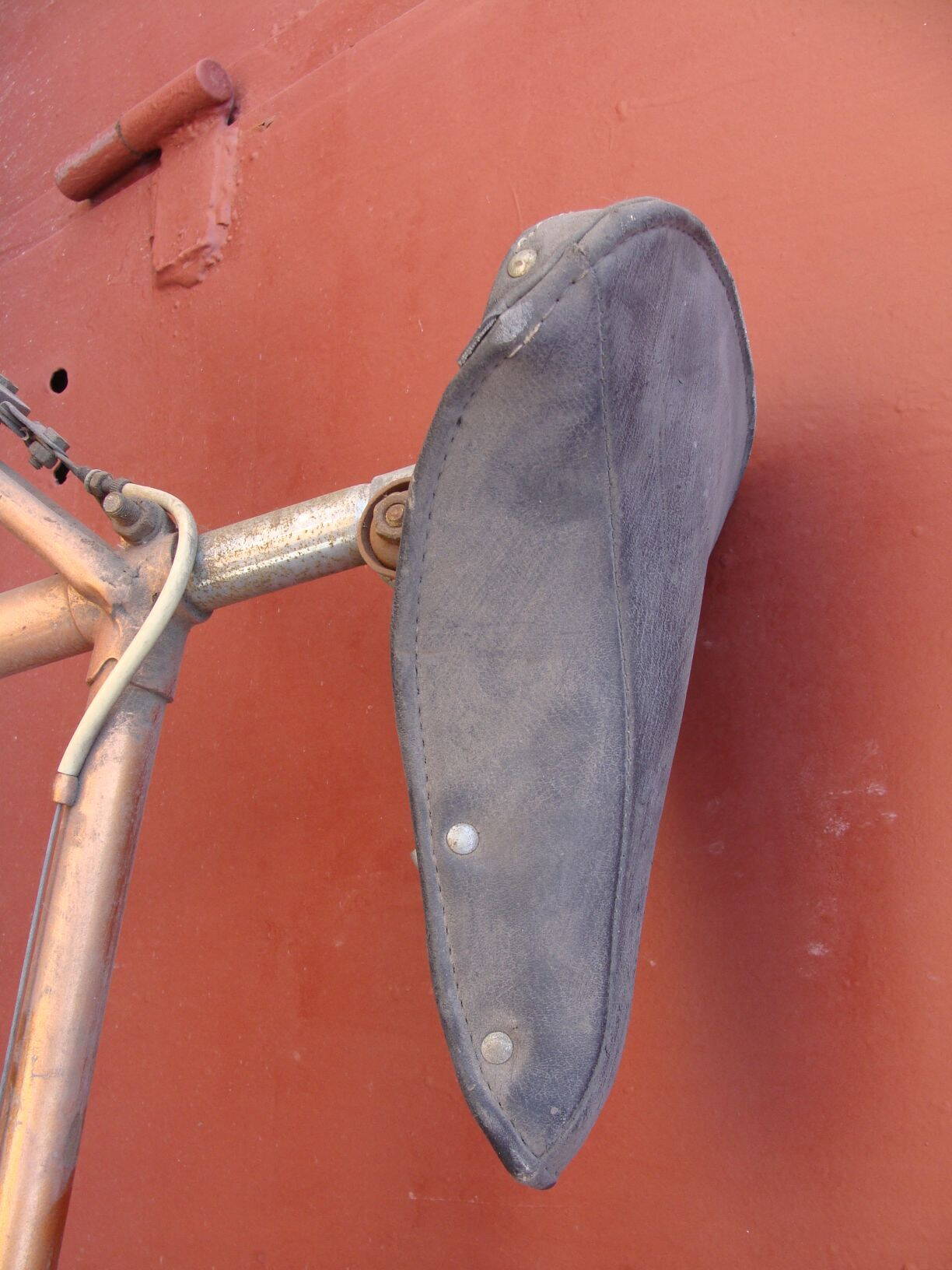

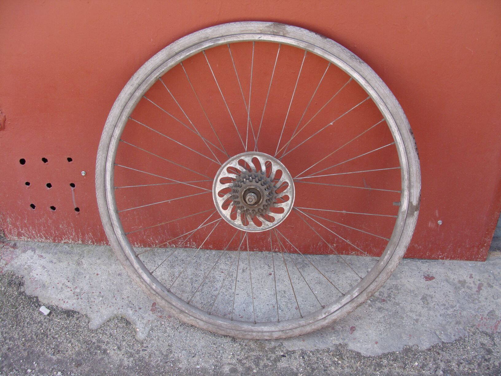

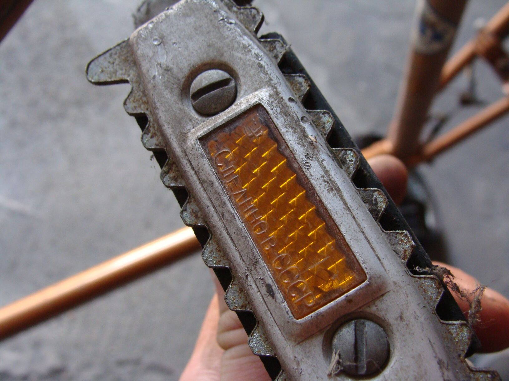

Ой как у меня руки чесались написать ) В общем, тут у меня недавно день рожденья случился, и один друг презентовал мне велик. Забрать его получилось только сегодня. Что там и в каком состоянии я не знал. Но когда увидел влюбился ) Оцените, подскажите правильное название, и тд и тп. Вобщем раскажите про него мне ) Из того что я увидел все в отличном состоянии. Перекрашивать однозначно не буду, мою чищю смазую вначале. Чем счищать ржавчину с рамы? и стоит ли подкрашивать? (Мануал Кисы читал может подзабыл еще перечитаю, но вроде там такого не было) Не хватает 1 катафота на педале, может у кого есть? Еще интересуют крылья на него, как должны выглядеть оригинал, и не трясутся ли они, может лучше поставить пластик? Со спицами я читал как это делается но както очкую может на перетяжку отдать или там впринципе не так страшно? Так же интересует мнение по поводу седла и покрышек, седло как восстановить? покрышки менять? и если да то на что? Фух. пока все ) сегодня праздную день рождения, так что на днях не до него будет ) но впереди неделя отпуска.
ПС А еще волнует каретка или я хз что. В общем проблема в том что если взять обе педали то они шатаются друг относительно друга, по оси вращения если крутить. Насколько это серйозно?
ППС еще интересует в каком состоянии цепь и звезды?, так как на глаз еще определять не опытен (

СообщениеДобавлено: 23.04.2016 16:19
О! Мои поздравления с обоими праздниками!
Это турист 80-х гг. Комплектность хорошая, состояние удовлетворительное.
Разбирайте на молекулы, отбирайте детали, приводите в порядок тщательно, собирайте, как положено. Все описано в мастер-классе пошагово.
Спицы лучше заменить, шины - потом. До них еще, как до Шанхая на четвереньках. Больше менять из жизненно важного пока нечего.
Помазать,отрегулировать и ездить нормально не получится - не то состояние.
Если начинаете с рамы, сначала моем, потом проверяем пайку, потом геометрию. Потом оттираем ржавчину керосином, уайт-спиритом и т.д. В принципе-пофиг,чем. Преобразователь нафиг не нужен. Окончательная отделка автополиролем, потом автовоском. Автовоск обеспечивает достаточную защиту коцаной временем рамы.

kisa
что скажите по поводу цепи и звезд? или пока не отмою рано говорить? и про крылья вопрос открыт, с шинами да еще далеко, просто интересен диапазон цен, насчет спиц, насколько сложно перетянуть самому в первый раз? не сделаю ли хуже или отдать куда-то или может вообще нужно колеса менять?

kisa
а и по поводу каретки что то можете сказать? или нужно разбирать смотреть?
ключи по вашему мануалу почти все нашел ) не хватает 15 и 16 помоему, из тех семейных есть только тот что на костет похож, выжымку пока не искал. А и еще я там читал про некий метод чистки цепи бутылкой кефира можно по подробней? ато ктоме фразы в бутылке кефира ничего не нашел )
СообщениеДобавлено: 23.04.2016 17:24
:D Вот когда разберете и отмоете-сами все и расскажете. менять ничего крупного не нужно.
СообщениеДобавлено: 23.04.2016 17:27
15 и 16 не применяются в советских велах.
ВСЕ нужно разобрать на молекулы.

Andrey Dmitriev
Мои поздравления, будет чем заняться долгими летними вечерами :D
Шестерни вроде нормальные ещё, цепь надо штангелем мерить, на глаз не видно.
Если шатуны один относительно другого шатаются, может ось нужна новая. Фото надо сделать в разобранном виде.
