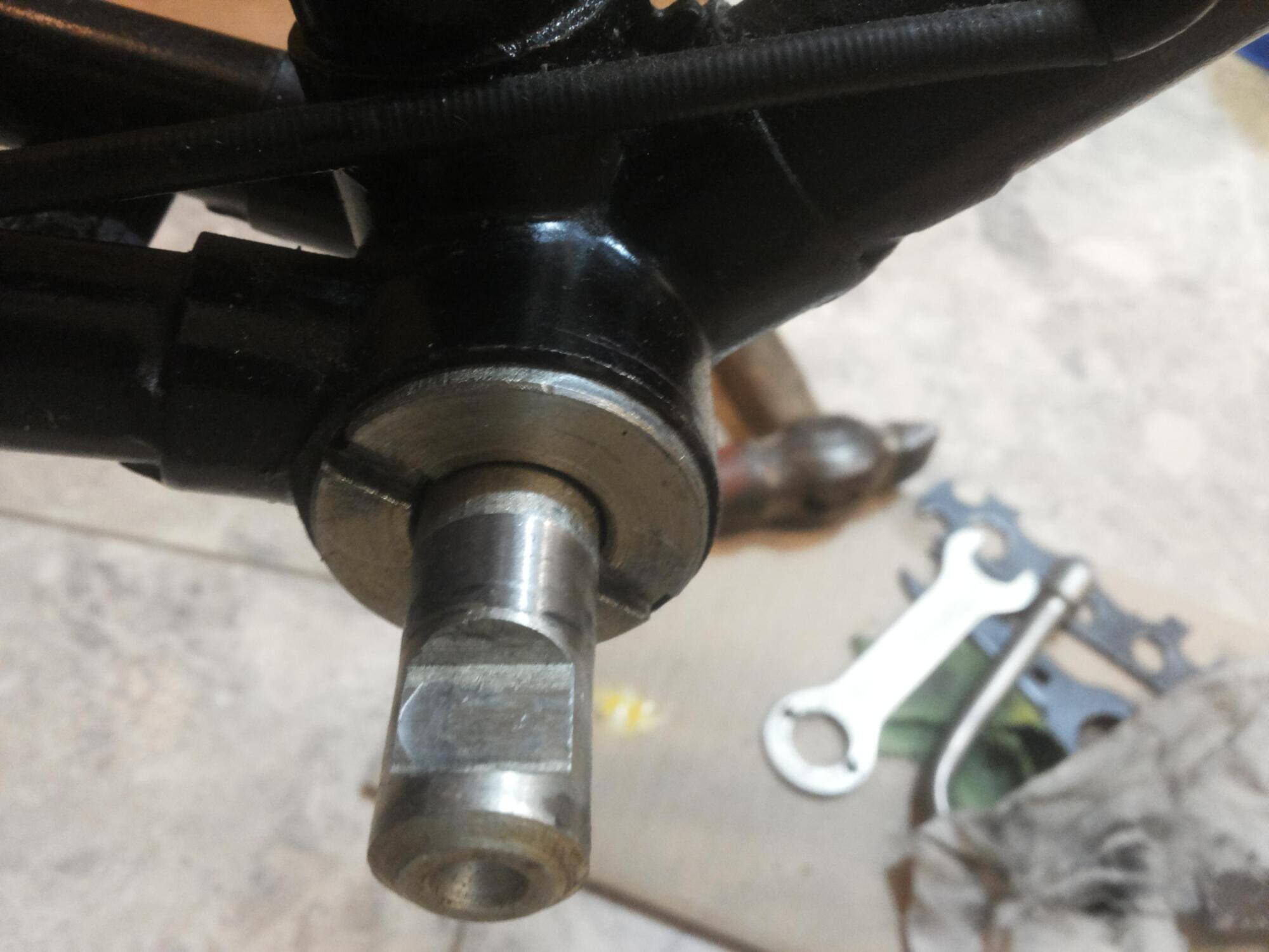

Ще одна проблема - як відкрутити каретку? За 24 роки прикипіла намертво(
Відкручувати справа чи зліва? Справа відкручуємо проти годинникової стрілки, а зліва - відкручуємо за годинниковою? Так?

СообщениеДобавлено: 23.04.2016 18:50
Сообщения: 714
Город: Ukraine
Зарегистрирован:19.03.2016
навпаки

Ось права сторона (там, де ланцюг). Відкручуємо за годинниковою стрілкою чи проти?
prava.jpg [ 438.6 КБ | Просмотров: 1977 ]

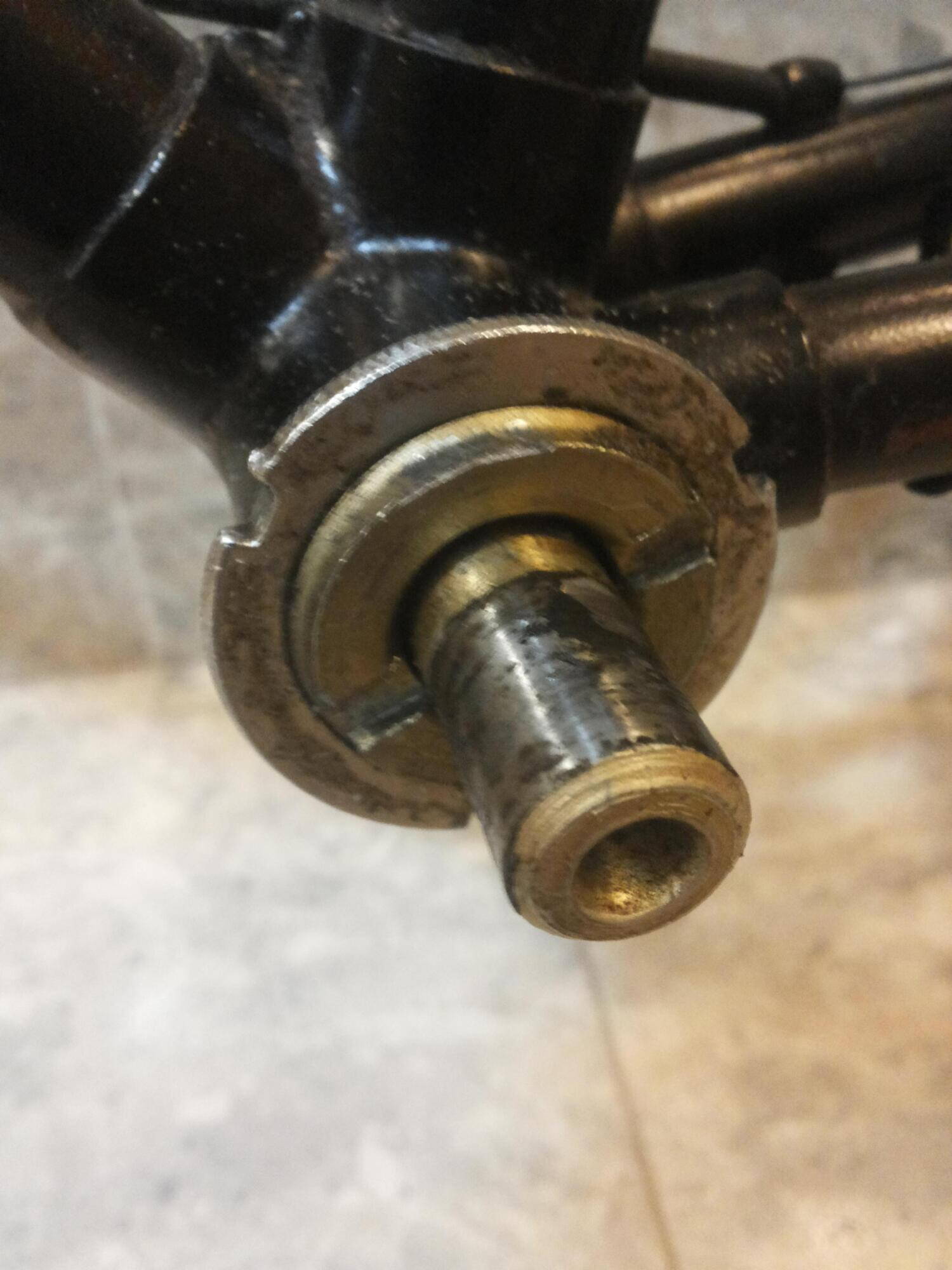

Чи краще відкручувати з лівого боку? А в якій послідовності і в яку сторону? І ще одне питання - чим? :)
liva.jpg [ 484.97 КБ | Просмотров: 1977 ]

bola
спочатку відкручуєте зліва, контргайку і чашку. там різьба права, тобто традиційна. потім викручуєте з правої сторони, там різьба ліва, тобто крутите за годинниковою стрілкою, щоб викрутити.

 Заголовок сообщения: Re: ХВЗ Турист 1992
СообщениеДобавлено: 23.04.2016 20:12
Сообщения: 3757
Город: Южный Урал
Возраст: 61
Зарегистрирован:17.04.2014
Заусенец возник из-за того что стукнули молотком чтобы сильнее затянуть. Соответственно, откручивается в противоположную сторону. Если не хватит семейного ключа - то лучше всего газовым ключом:

Всім дякую, каретку і все решта перебрав. Цікаво, що у 92 році каретку мазали рідким маслом, а деякі підшипники взагалі без змазки були. Добре, що на ровері ніхто не їздив)
