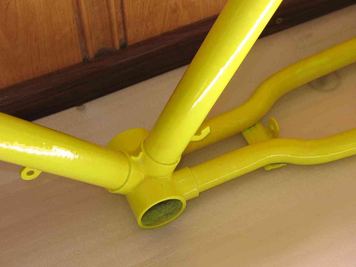

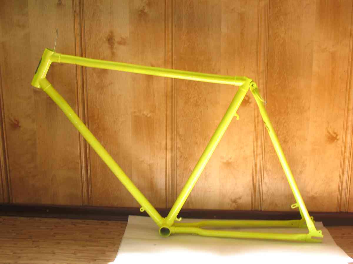

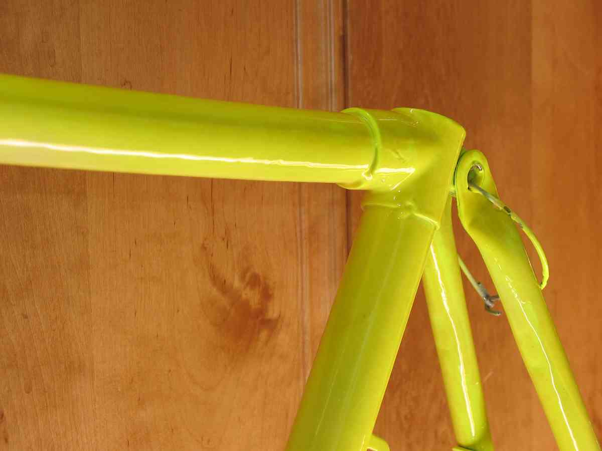

Под лаком.
16.jpg [ 38.32 КБ | Просмотров: 5083 ]
13.jpg [ 35.86 КБ | Просмотров: 5083 ]
ПФ-283 производства Омега. И, надо сказать, лак сделал мне нервы. Он оказался хоть и прозрачным, но довольно коричневым. Оставлял заметные разводы на светлой раме. Первый слой я долго размазывал, стараясь добиться однородности покрытия, но это мне так и не удалось. Разводы так и остались. На следующее утро лак подсох и появились ещё и светлые пятна - просветы, как будто коричневый пигмент разошёлся как плёнка на воде :mad: В расстроенных чувствах, и с мыслями зашкурить это всё обратно, я намазал жирный, толстый слой лака, аж капало с каретки, размазал потёки и опять оставил всё это сушиться на ночь. А утром внезапно обнаружил, что пятна почти пропали, цвет выровнялся, коричневые разводы посветлели и стали почти незаметными :shock: Лак сохнет долго, 32 часа как написано на банке. Жду дальше. На следующий день всё стало ещё лучше - чтоб заметить разводы на них надо было знать куда смотреть, а с расстояния в полметра уже ничего не было видно. Лёгкий оливковый налёт всё ещё присутствует, но относительно равномерный. На этом решил ничего больше не предпринимать и оставить как есть. Фух.. Сохнет четвёртый день, так не липнет, но если постоит на гладкой поверхности то всё ещё слегка прилипает. Хотя следов и не остаётся.

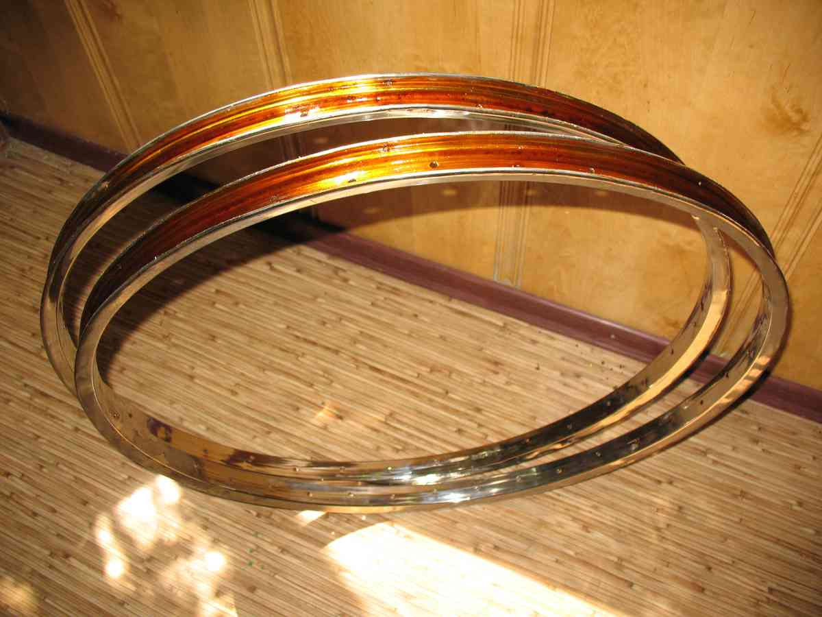

17.jpg [ 66.64 КБ | Просмотров: 5082 ]
Обода подрихтовал, выровнял, изнутри вычистил ржавчину щёткой.
Такой
Изображение Надевать очки при работе с ней не пустое предостережение, проволока летит знатно. И тапки с толстой подошвой тоже не помешают ибо весь пол в проволоке, по ней топчешься, и вытаскивать потом из подошвы пришлось десятки заноз.
После щётки, чтоб не ржавело дальше, тоже покрыл лаком. Но уже другим - лак "Янтарь" ХВ-784. Коричневый. А точнее оранжево-рыжий. Этот сохнет быстро, пока один обод красишь, второй уже не липнет. Получился красивый медный цвет. Даже задумался не покрыть-ли обода и снаружи, но экспериментов с покраской мне уже хватило и так :D

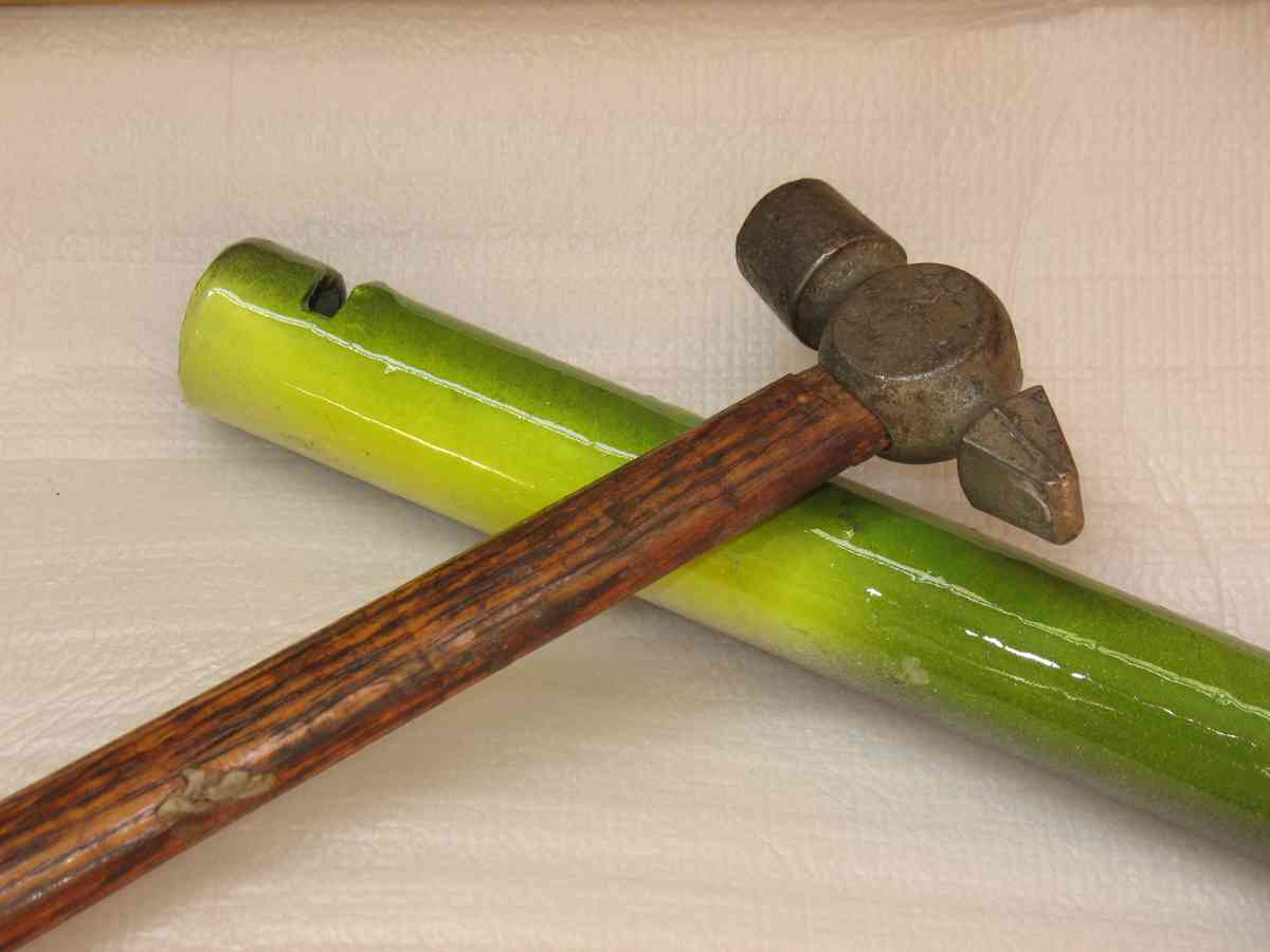

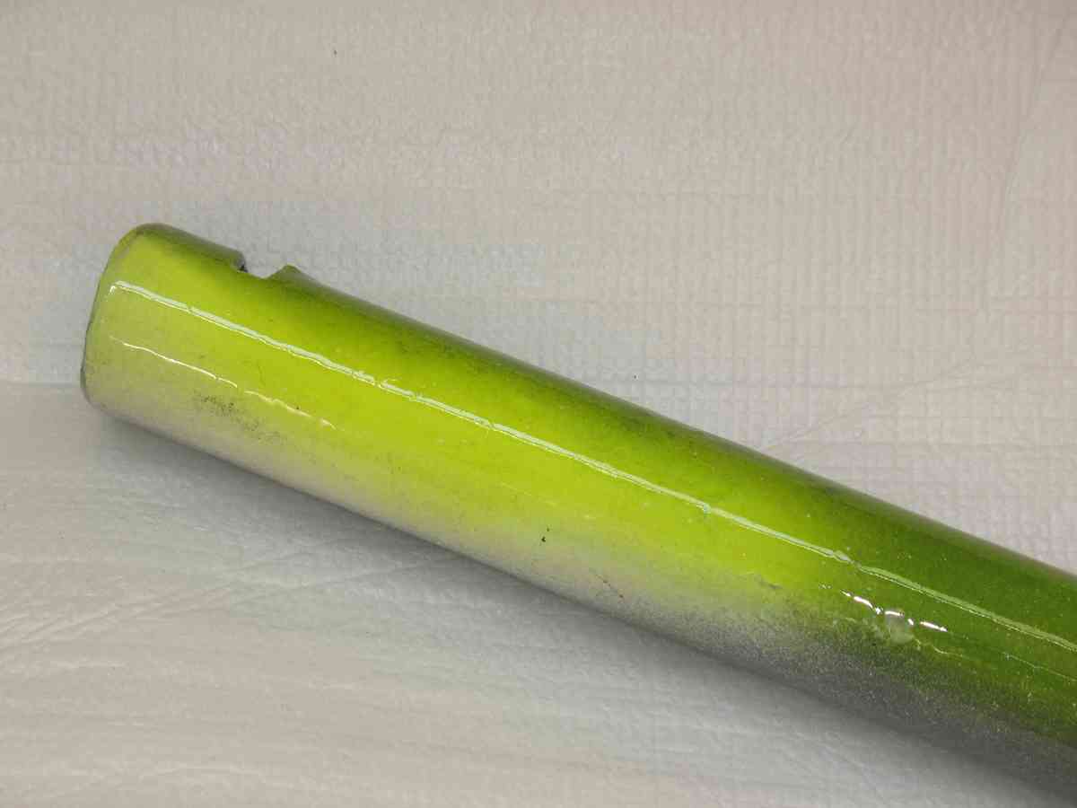

А теперь самое интересное. Натурные испытания стойкости лкп :twisted:
19.jpg [ 37.7 КБ | Просмотров: 5081 ]
Это моя проверочная труба для экспериментов с краской. На ней те же слои что и на раме - грунт, белая, жёлтая и два раза лаком. Разве что не так аккуратно. По краям яркого пятна видно как выглядит флюоресцентная краска без белой подложки. Хреново выглядит :smile:
Приступаем.
Труба "до"
20.jpg [ 27.69 КБ | Просмотров: 5081 ]
Берём молоток... Поднимаем на вытянутой руке над трубой... Головой вниз естессно.. Прицеливаемся.. Барабанная дробь..
БДЗЫНЬ!

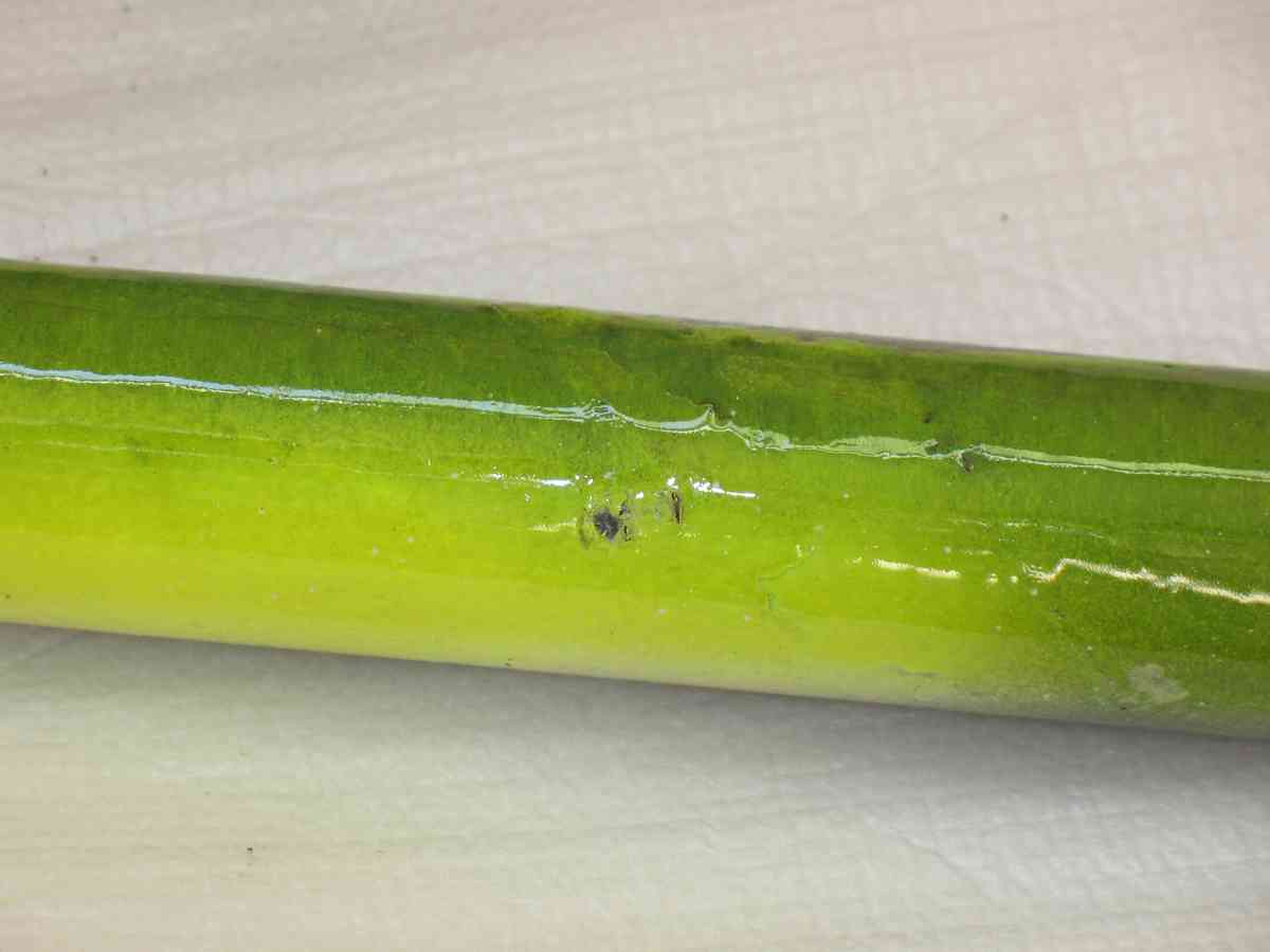

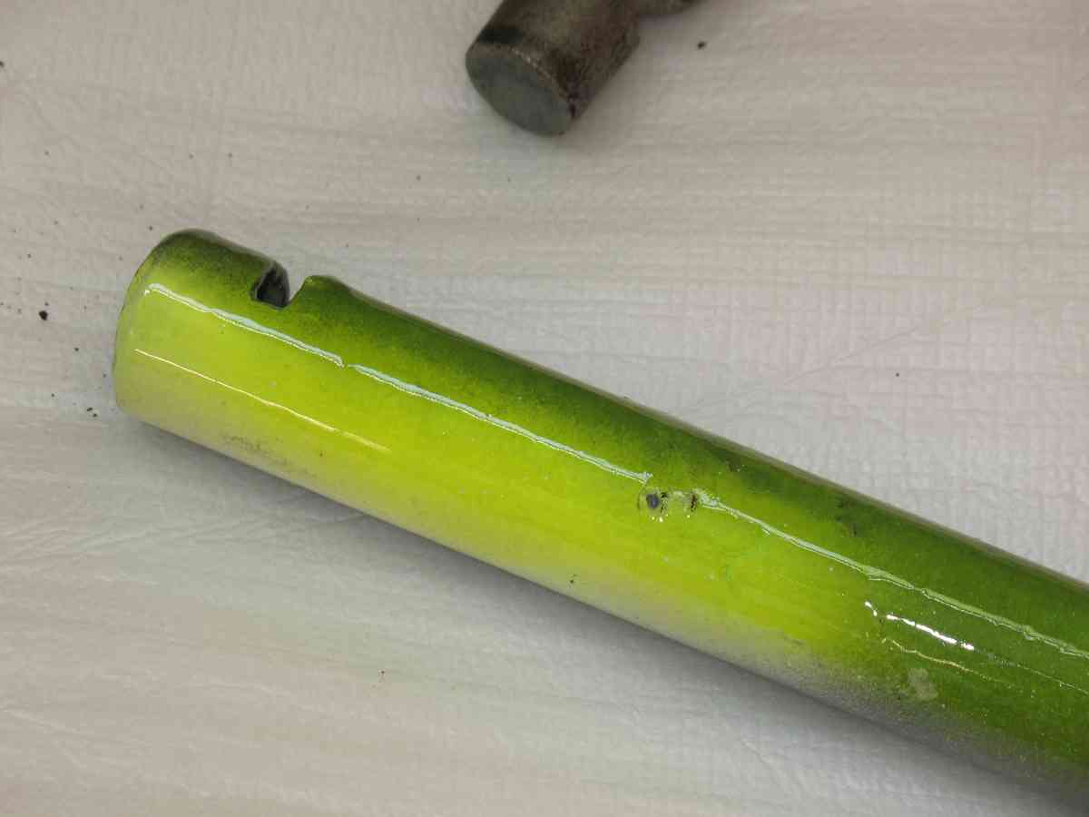

21.jpg [ 27.77 КБ | Просмотров: 5081 ]
Труба после. Из неё даже немного ржавчины просыпалось.
22.jpg [ 27.18 КБ | Просмотров: 5081 ]
Оценить последствия можете сами.
