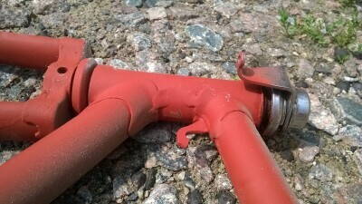

У рамы в грунте (Олимпийки) варварски изуродован узел подседела, что не хорошо. Оба варианта можно сделать, но может ещё поискать?
И то верно! Зачем интересно это могло понадобиться.
И еще какие-то подпайки по раме. Не понял зачем.
WP_20160817_014.jpg [ 511.8 КБ | Просмотров: 2771 ]

То з завода. Перед пропайкою фіксували труби зваркою.

Эвона что! Оказывается чуть-чуть их варить можно.

Но не нужно. Это рационализаторство в действи. Раньше собирали на штифтах а потом паяли, потом вместо штифтов (отверстие просверли, штифт вставь, забей его) начали сваркой прихватывать. А теперь вон вообще все варят.
