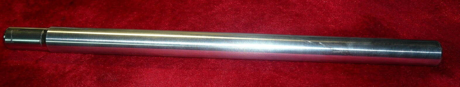

выявилось очередное препятствие
подседельный штырь алю 25.0мм не нашлось, прищлось взять 25,4мм
кто какие методы вставляния использовал в практике ?
растачивалась труба в раме ?
или стачивали сам подсидел ?

Если растачивать раму - прослабление100% ( там коварное место перехода труба-зажим), отдать токарям штырь, снимут лишнее (операция несложная ), либо зажать в дрель, обернуть нажд. , и вперёд на невысоких оборотах, и с контролем штангелем, мелкой вывести шероховатость.... Всё буде гут! :smile:

ну впринцепе да, 0.2 милиметра алю поверхности снять просто, но как оставить красоту, это уже другой вопрос...
про токарей лучше не вспоминать, много раз сталкивался, все алкаши )))))
ЗЫ подсидел ZOOM'овский, по окружности идут как-бы полосочки, паралельно оси трубы, и если снимать, то будет удобно, видно где больше снял, где меньше

Ищи токаря, снимет лишнее, предупреди что под полировку, токарь и сам отполирует.

под строгим наблюдением, у мега токаря Дяди Толи было совершено стачивание китайского Алюминиевого подсидельного штыря фирмы ZOOM, купленого за 35 грн с диаметра 25.4, до 25,0, с последующей полировкой.
изначальное фото штыря не производилось, а вот итог дела, выдаю на ваш суд :)
обошлось всё это дело - бутылка 0.5 )))))

Хотелось бы верить, что не по предоплате. :D

вот поэтому и под строгим наблюдением, чтобы не по предоплате :wink:

да, шлифанули хорошо. :D

Подседел удался, дяде Толе респект, что с кареткой, поменял?

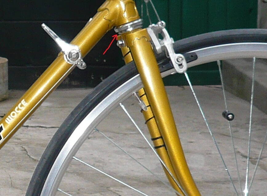

откатавши полтинник появились первые проблемы. из под колеса пыль летит прямяком в нижний рулевой подшипник, шарики видно невооруженным глазом, видимо недоработка с завода. сегодня буду вскрывать, перечищать, перемазывать и как-то решать эту проблему. на фотке указал место "сбора" грязи и пыли. рулевая "хрустит" (песок под шариками)
