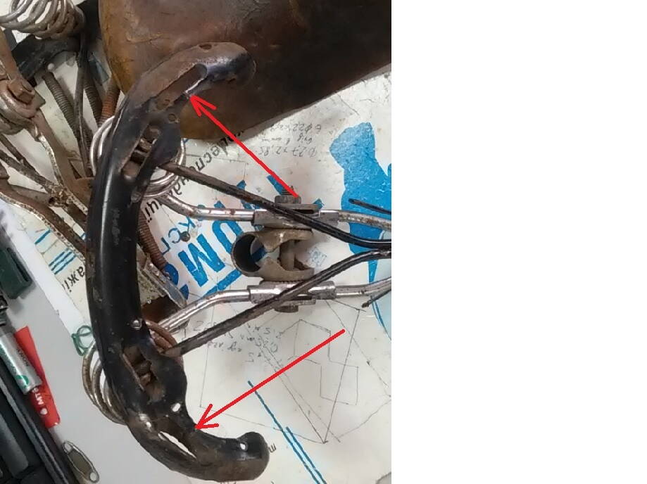

Бегущая Черепаха писал(а):
Рамка сідла зроблена з а-ля пружинного(ресорного) металу - він НЕ вариться! Точніше приварити можна, але не надовго.
Варити думаю ту частину,що з "тіпа кусок бляхи",задня верхня.
Cідло тріснуте.jpg [ 142.53 КБ | Просмотров: 1784 ]
В любому випадку вона вже лопнула і гірше їй не буде.
Але зважаючи на Вашу пораду спробую підсилити чи укріпити місця зварки накладками.
Був колись досвід заліплення пружин
на Мерседесовських передніх сідухах,не те що б проблема вирішувалась повністю, але можна пробувати "ліпити",деколи получалось непогано.

Bellissima писал(а):
сідлу гарно б зробити другий шар шкіри - внутрішній під пружини- додасть міцності та
довговічності, ну і саму шкіру обробити- в темі про сідла там багато є.
Шкіра , наразі, є тільки тонка,з халяв чоботів...Якщо її приклеїти знизу буде достатньо?
І яким клеєм?Щось купити на базарі, чи зразу йти у взуттєву майстерню?
Правда вєлік задумувався як "шаровий", а похід до взуттєвика буде не дешевий...
Шеллак + сідло :shock: цікаво, не чула такого...
вангую, штанам з шелаком буде :cry:
Це десь Кіса писав...вроді казав що не облазить... :sad:

vadik2121 писал(а):
Ну...Київських гірок у нас звичайно нема.Я б сказав, що практично всюди не злазячи з ровера можна пересуватись на тіпа"Україні" з невисокою передачою.
Таких гірок як на фото біля Кісиного дому взагалі нема.
Тю, то приїздіть до нас, відсипимо. Хоча там і по дорозі вистачить.
Ті місця на сідусі, що стрілками показані, полуавтоматом варити можна.

тю, те що біля Кісиного дому- це ще слаба горочка...
що ж, тоді задача автора скласти вел комфортний
при комфортній передачі.
Щодо сідла - шкіряна підкладка 3мм норм.
вона там просто повинна бути для надання більшої міцності
захисту від бруду/вологи ( без неї сідло провисне, втратить форму)
приклеїти можна взуттевим клеєм
Я Вам Кіса "шолі",щоб варити електродом вверх ногами бляху півтора мм товщиною :D
Звичайно півавтоматом...
але так як варю я тепер раз на два місяці то і тут прийдеться погратися на "кошках",да + зварка сусіда,в свою проволоку заправити не можу,-її тра використовувати або поржавіє за пів року і гроші на вітер...
СообщениеДобавлено: 10.10.2016 17:59
:D в мене для цього є спеціально навчений... сварщик. Заварив саме ці місця аж гай шумів. Фоткати навіть не став. Сказав приходь ще.
Я сам навіть електродами ще не пробував. Все не зберусь.

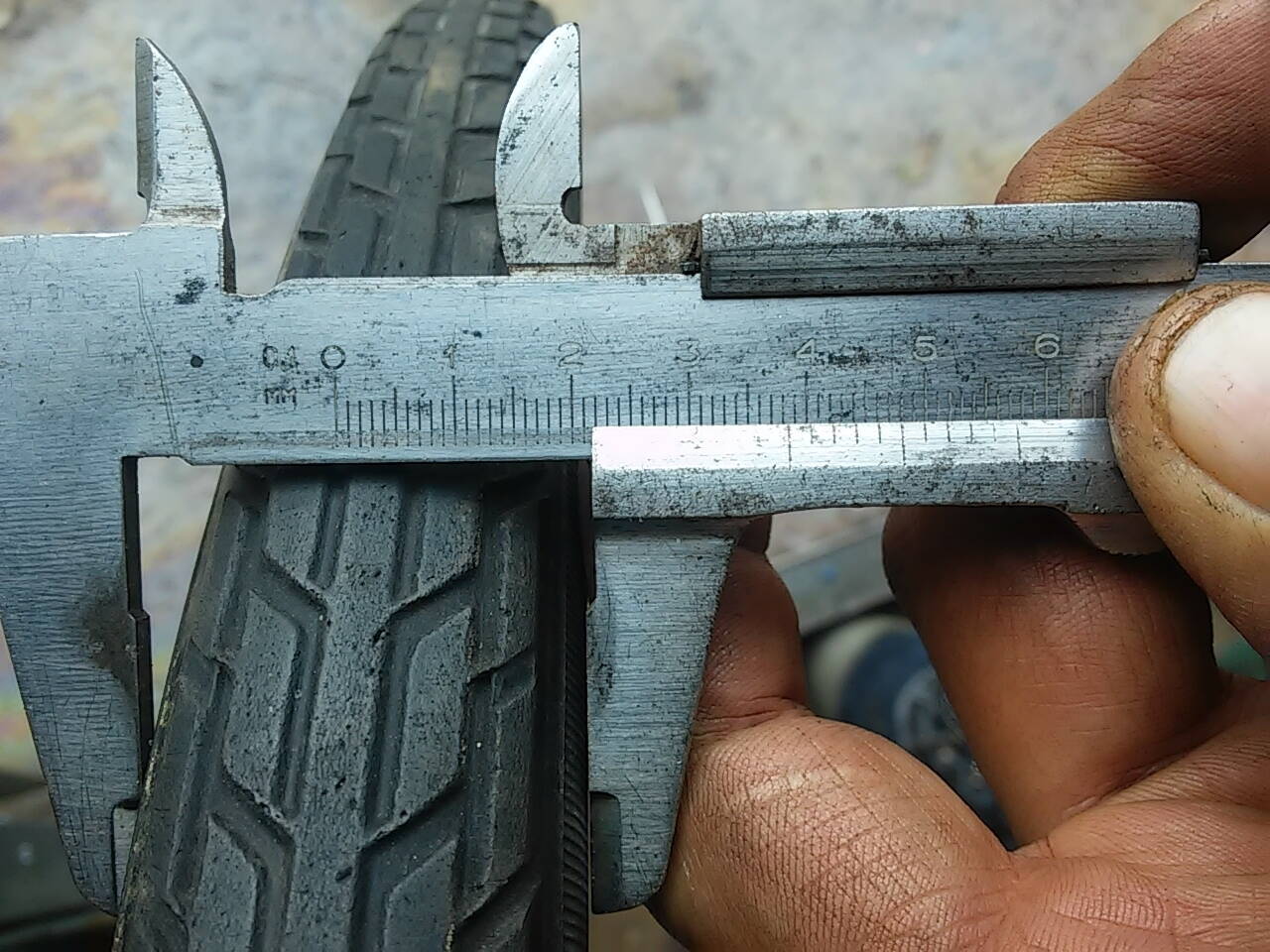

Погрався троха в гаражі,помив каретку(поки дощ конуси повиводити не можу)качнув-поміряв колесо
Швальба_товщина.jpg [ 713.01 КБ | Просмотров: 1728 ]
Колесо відповідає ободу,
20161010_161446.jpg [ 506.83 КБ | Просмотров: 1720 ]
але "залізяка" реально на око сантиметри на 2 вища двох "люміньок".
Зважаючи що лісапєд підпадає під концепцію "з під забора" колесо переспицюю під планетарку або (якщо не заканає)щось ще буду шукати...
Переднє переспицюю і пред"явлю "мєсному КГБ" :DМоже мене виправдають...
Мій спеціально навчений сусід варить без маски(до недавнього часу дуже якісно автомобілі варив і малював),і я його не підпускаю до своїх "поварок"...ну хіба часу нема і щось не відповідальне,та він і радий,шо його не чіпають.
А так, ліплю сам правда зараз рідко, і щоб получилось нормально тра пів метра-метр проволоки поцикати, або з пів електрода щоб настроїтись.А взагалі це як на ровері їздити,-один раз навчився і навіть з перервою в 20 років поїдеш!

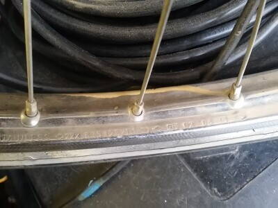

vadik2121 писал(а):
Ще питаннячко:яким боком може вилізти установка 26-х камер на 28-і ободи?
ХЗ как встанут камеры для 26" колёс, но у вас обода не те, что обычно называют 28" (посадочный диаметр 622 мм), а древний стандарт с посадочным 635 мм — французский стандарт "700C". Зато из нержавейки :smile:

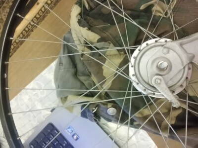

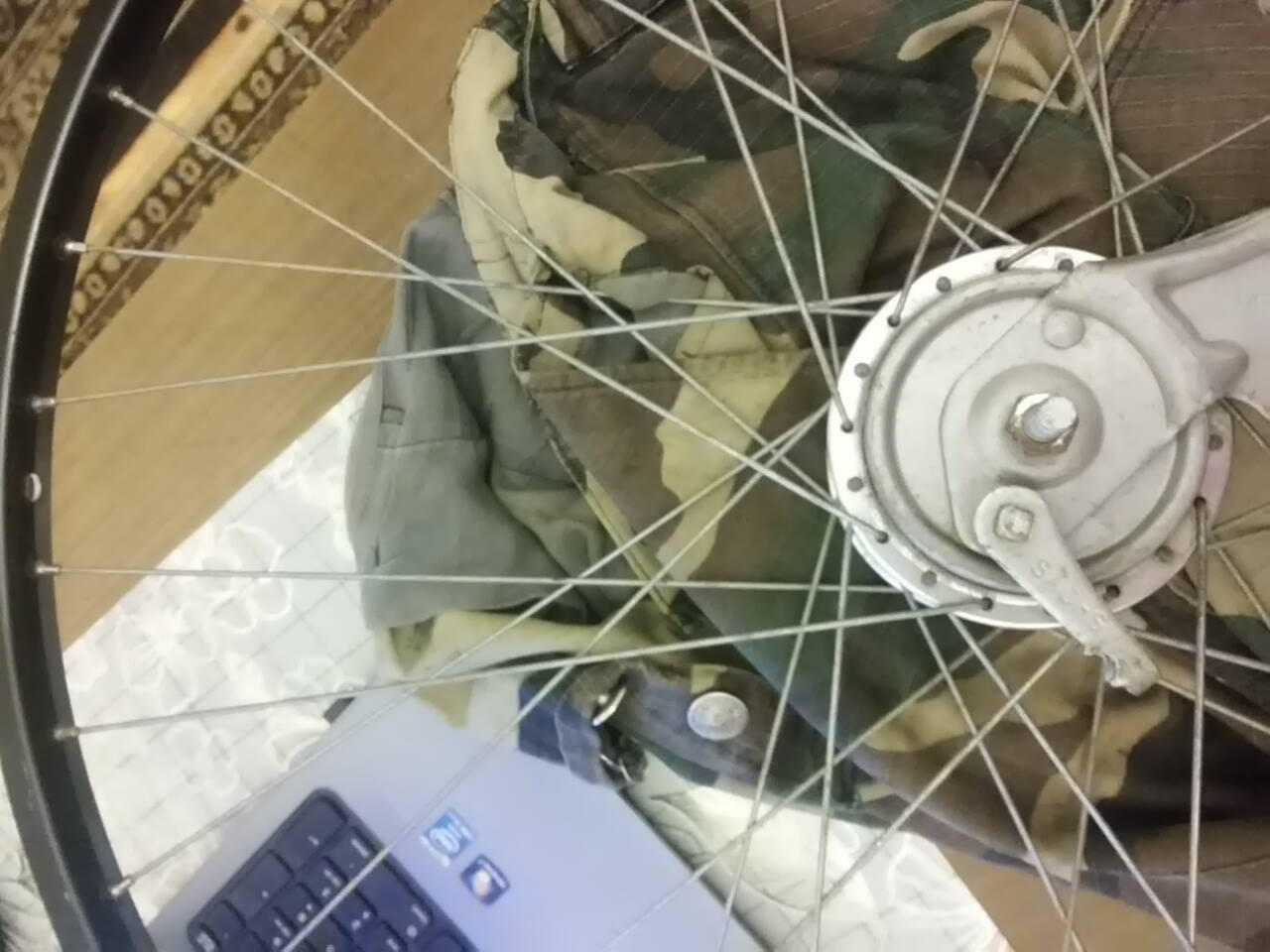

СообщениеДобавлено: 10.10.2016 21:33
Сообщения: 78
Город: Луцьк
Зарегистрирован:26.10.2012
Горів би той Шелдон разом з Брауном...Або перекладач :mad:
Ситуація точно як у denis_ber,ось тут http://xt.ht/phpbb/viewtopic.php?f=31&t=121675&hilit=%25D0%25BC%25D0%25BE%25D0%25B9+%25D1%2581%25D1%2582%25D0%25B0%25D1%2580%25D1%2582%25D0%25B8%25D0%25BA+%25D0%25B8+%25D0%25B5%25D1%2589%25D1%2591&start=135#p1381908
Потім розібрав,вирівняв обод і зібрав нормально...вроді...
20161010_211440.jpg [ 472.76 КБ | Просмотров: 1694 ]
Одну спицю не "похрестив"та швидко переробив,поки не вложили :)
Завтра можна робити сідуху і якщо дощу не буде каретку пільну і наварю оську під клинки.
А то вже зовсім в лінтяї записали :)
Буде полудурок "полунайнер" :lol:
А якщо сильно буде в очі кидатись в мєталістів щось ще найду.
Зато из нержавейки
Ви думаєте?
Його якийсь піндос з балочика поляпав,чи то спеціально чи не було на чому викраску зробити.
