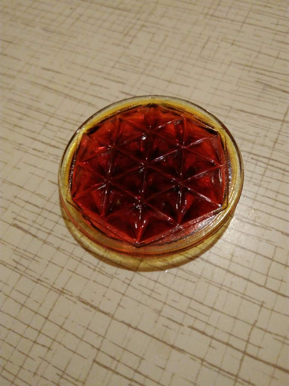

Комментарий к файлу: Задний катафот- изнутри пирамидки

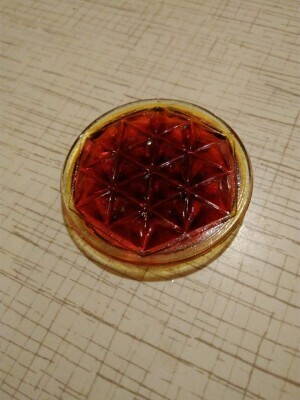

image-0-02-05-33f10614697009550f0bba5c160262ed182725b3b14041495a1553ea04952176-V.jpg [ 99.19 КБ | Просмотров: 1700 ]
Комментарий к файлу: Снаружи кружками.

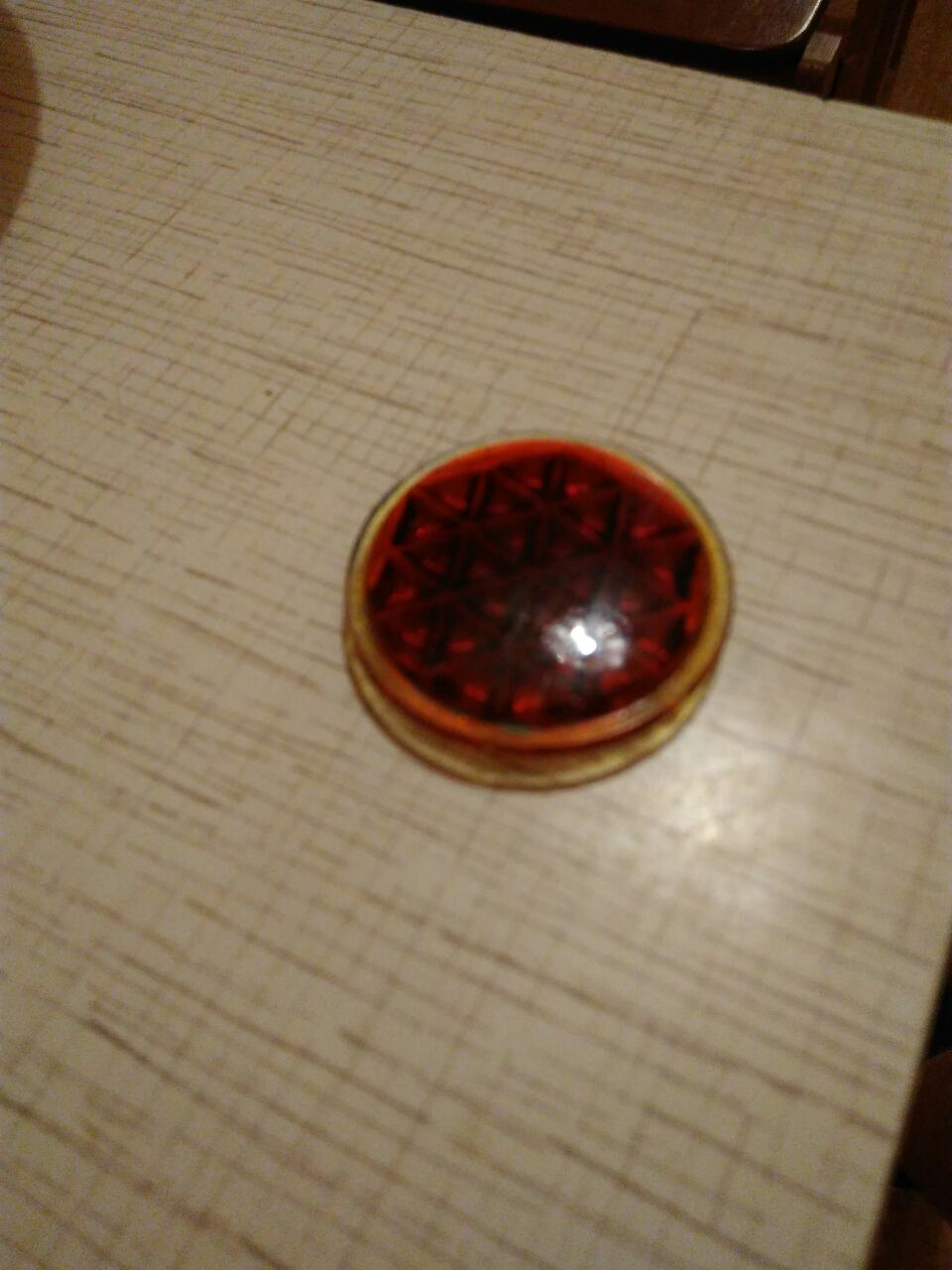

image-0-02-05-e0ebe2818c6cda6442d9e4bbb4a2c0273380867ca96abd6faed455e91d3158a6-V.jpg [ 96.65 КБ | Просмотров: 1700 ]

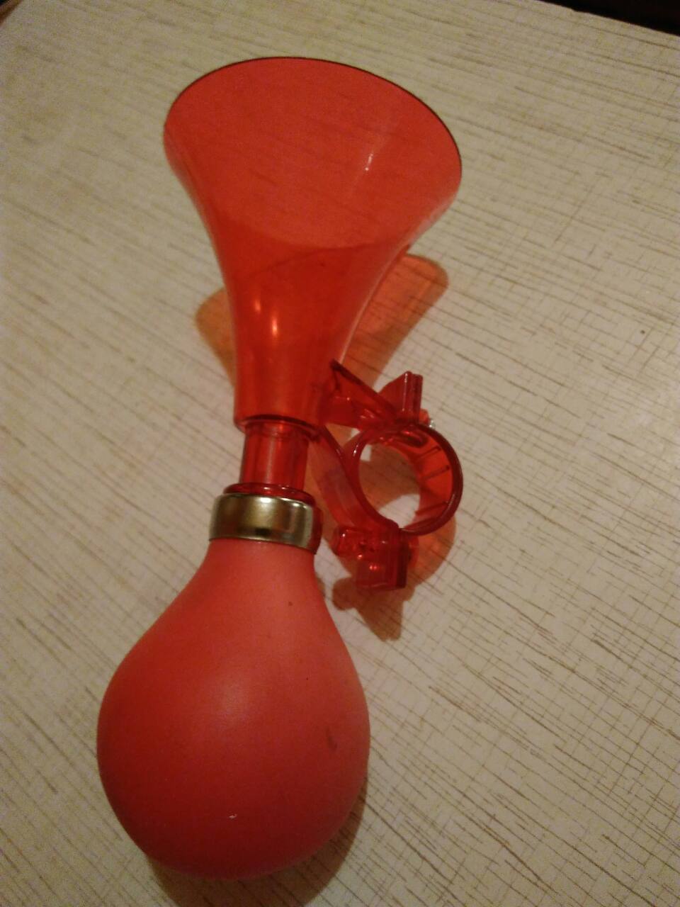

Комментарий к файлу: Тюнинг предхоза.
image-0-02-05-bbbade9b53d353363ba39b289fe5cd1d5a76f00753cfc4cce64d5b7b89cfd8cc-V.jpg [ 99.64 КБ | Просмотров: 1700 ]
