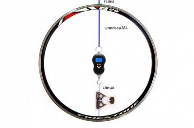

andr
для этого нужен стенд
СообщениеДобавлено: 23.02.2017 17:04
:yes: :yes: :yes:
andr
Кстати, мысль о стенде и центнерах, чтобы не обременять Вас поисками лишнего веса и использованием в качестве груза всего, что найдётся в хозяйстве:
111.png [ 12.9 КБ | Просмотров: 2285 ]
Последний раз редактировалось kisa 23.02.2017 18:13, всего редактировалось 2 раз(а).
СообщениеДобавлено: 23.02.2017 17:13
Сообщения: 3923
Город: Sed.lg.ua
Зарегистрирован:04.08.2015
при соотношении плеч 1:10 всё равно потребуется груз 25 кг ;)
СообщениеДобавлено: 23.02.2017 17:16
:yes: Я о том же. Вместо 250 кг всякого балласта понадобится тот же блин от штанги и тёплые напутствия Архимеда.

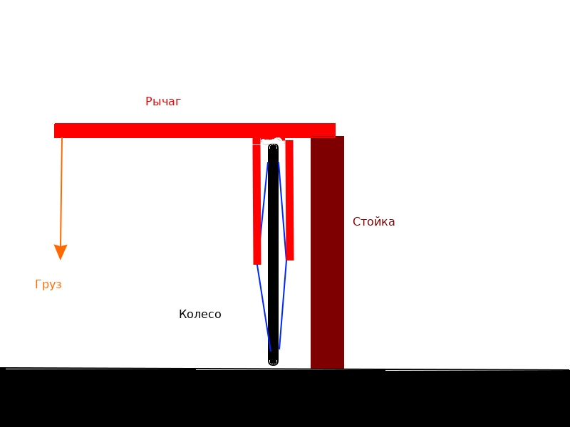

СообщениеДобавлено: 23.02.2017 17:25
Сообщения: 11239
можно в автосервис зарулить с гидропрессом и манометром, опа?
И сдается мне, что правильнее усилие прилагать на ось. Деформации кажется иначе будут, чем если просто сверху (тоесть не просто в два раза).
Последний раз редактировалось Aleksei Dmytren 23.02.2017 17:28, всего редактировалось 1 раз.
СообщениеДобавлено: 23.02.2017 17:26
Сообщения: 11239
kisa
у вас на чертеже зонт не правильный :D
СообщениеДобавлено: 23.02.2017 17:33
Это кривое колесо мультиспида :fizra:
СообщениеДобавлено: 23.02.2017 18:19
Сообщения: 2850
Изображения: 39
Город: Черкассы
Зарегистрирован:13.10.2015
:yes:
СообщениеДобавлено: 23.02.2017 18:25
Кстати, да.
111.png [ 14.18 КБ | Просмотров: 2227 ]
СообщениеДобавлено: 23.02.2017 19:31
Сообщения: 3201
Изображения: 48
Город: степь
Зарегистрирован:03.02.2012
Лучше подпорки под ось снизу, а давить сверху как в первом варианте.

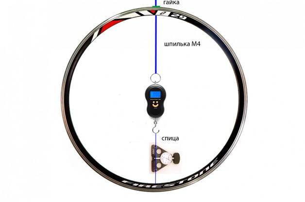

Ну все, капец! Терпение лопнуло (хотя его у меня никогда и не было если дело касалось моих хотёлок :) ) и я решил всунуть в эту тему свой пятак. Лапы чешутся немедлено начать строить стенды и приспособы, конструкции и кинематические схемы мелькают в голове, аппетит пропал, вся общественнополезная работа стала.
За долгие годы, когда мои семейные "титаники" тонули один за другим, при переезде на новое место жительства я недосчитывался кое каких инструментов и ценных материалов припрятаных "для особого случая". И теперь я бедный, очень бедный человек. Нет у меня блинов от штанги, гинеколозубоврачебнопарикмахерсеих кресел и даже гаража.
Поэтому (по бедности) я придумал такую схему стенда для описаной свыше задачи. Прошу сильно не пинать.
Стенд.jpg [ 66.64 КБ | Просмотров: 2203 ]
безмен и тензометр не обязательны, это варианты.
Роль измерителя напряжения может сыграть любая, достаточно мощная пружина, удлинение которой можно измерить рулеткой (штангенциркулем).
download/file.php?id=578569
Есть предчувствие, что с таким стендом нагрузка на колесо вряд ли будет в нужной мере вертикальной. С разными колесами разнобой (между векторами нагрузки в разных подходах) станет вовсе мракобесным. Как точно соблюсти плечо нагрузки в разных подходах, мне тоже не ясно.
Но дело даже не в поиске гирь, а в точности. У колес будет в среднем 1 мм прогиба под 300 кг нагрузки. О разнице между колесами (0,1 мм, 0,2 мм, ну хорошо, 0,4 мм) даже говорить страшно. Она уловима только с хорошим стендом промышленного уровня, или как там этот уровень правильно обозвать.
Конечно, можно увеличить нагрузку до тонн, но тогда начнутся пластичные деформации (а нам нужна деформация упругая). Колесо не должно держать тонны. Разве что какой-то миг при очень сильном ударе.
Но я и не собирался измерять фронтальную жесткость целого колеса. Это сделали до нас. Осталось перечислить примеры, сопрячь их с данными об ободьях и кой-чего добавить от себя.
А если кто захочет измерить сам - так пожалуйста. Еще интереснее.
