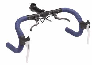

Дело ведь в том что катал на туристе я, и понимаю что при сборке этой лошадки нужно выбрать или продублировать ручки или менять положение во время езды для торможения...
когда только планировал данную сборку думал что "туринговые" ручки спасут ситуацию... :kozak:
но видимо для удобства придется воспользоваться повторителями Евгений76 :good:
выглядит не плохо, главное что в конечном итоге было не наляписто :D

Подобные ручки с повторителями у меня стоят на двух велосипедах на рулях ХВЗ, там есть нюанс с необходимостью доработки, нужен пропил под рычаг повторителя.
Я так понимаю что нужно сделать что то вроде посадочного места для повторителей?

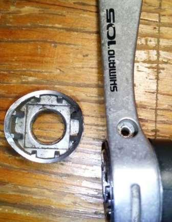

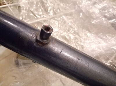

А от мене цікаить питання - як Шімановські манєтки встановити на СЗ. Конструкції кріплень дещо відрізняється - на манєтці під квадрат (12мм), а на рамі - шестигранник (теж на 12мм)... "Пятка" не фіксується... Відчуваю що без надфіля не обійдеться. Або спилювати 2а вугла шестигранника на рамі, або розпилювати "пятку", наприклад гравіювальною машиною. І останє, як на мене, більш доцільніше - квадрату в пятці допиляти два вугла щоб сіло...
Хтось може має досвід?

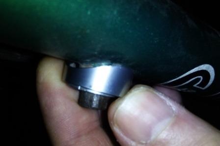

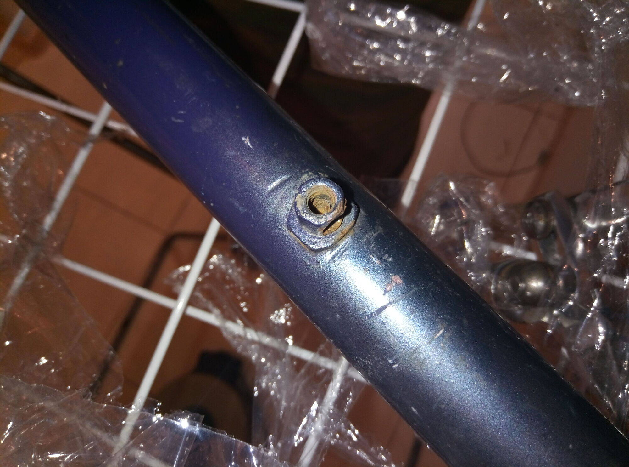

В моем случае предыдущий владелец видимо вышел из положения путем подпиливания шестигранника на раме
Да, нужна выборка под повторители.
Ели вас не затруднит хотел бы у вас попросить фото вашего случая с повторителями.

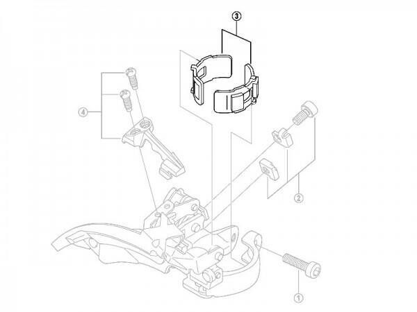

Кто то использовал адаптер позволяющий устанавливать передний переключатель с хомутом 34,9 на раму с диаметром подседельной трубы 28.6 мм такого плана?
конечно. И часто самодельный.

адаптер? три мм полоску любого митола найти не проблема, а вот стильность композиции...
Ваши предложения?
 Заголовок сообщения: Re: СпецЗаказ 92 года выпуска
СообщениеДобавлено: 06.03.2017 00:53
Сообщения: 11240
смотреть на диаметр до покупки))) тогда не получится ситуация, что за свои деньги покупаем геморрой.
а по сути - хз, я бы попробовал для макета пивной банкой намотать - посмотреть, не будет ли оно слишком толсто выглядеть. отрезать полоску по ширине хомута
Ваши предложения?
старые версии выпускались на три диаметра каждая, на тягу каждая. Сначала в низких группах придумали универсальность тяги, и подкладки под диаметр.
Сейчас даже в высоких группах есть универсальность тяги, и подкладки. Так что, если вы нашли передний переклюк, который точно вам подходит, но нет подкладок, то и сделайте их сами. Либо алюминий, либо пластик.

Современные камповские, вроде, до сих пор есть под 28,6 мм.
Я изначально решал проблему соответствия правильной работы системы, так как проблему с диаметром решить проще.
