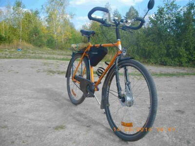

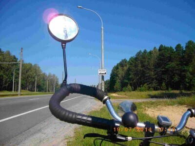

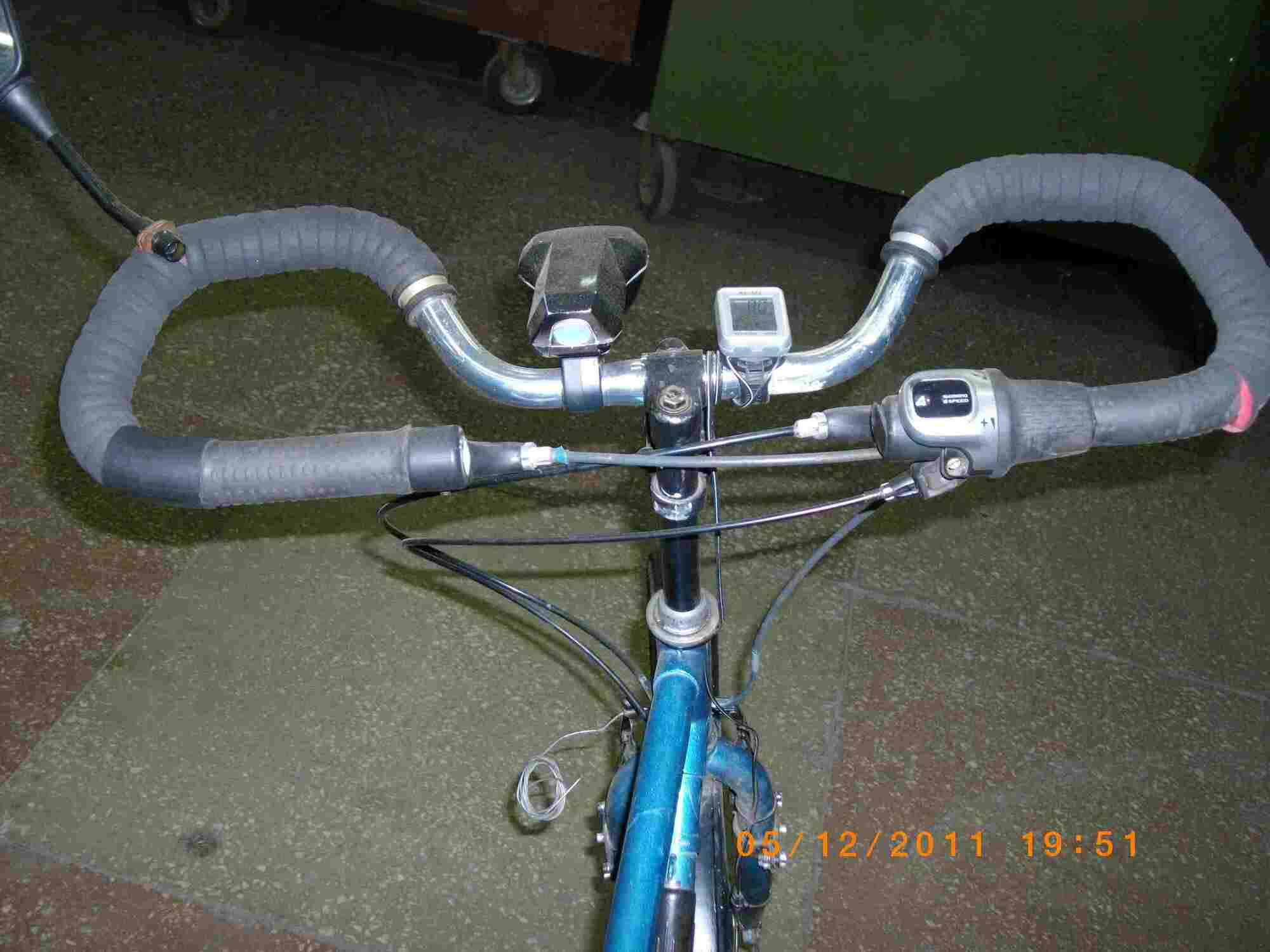

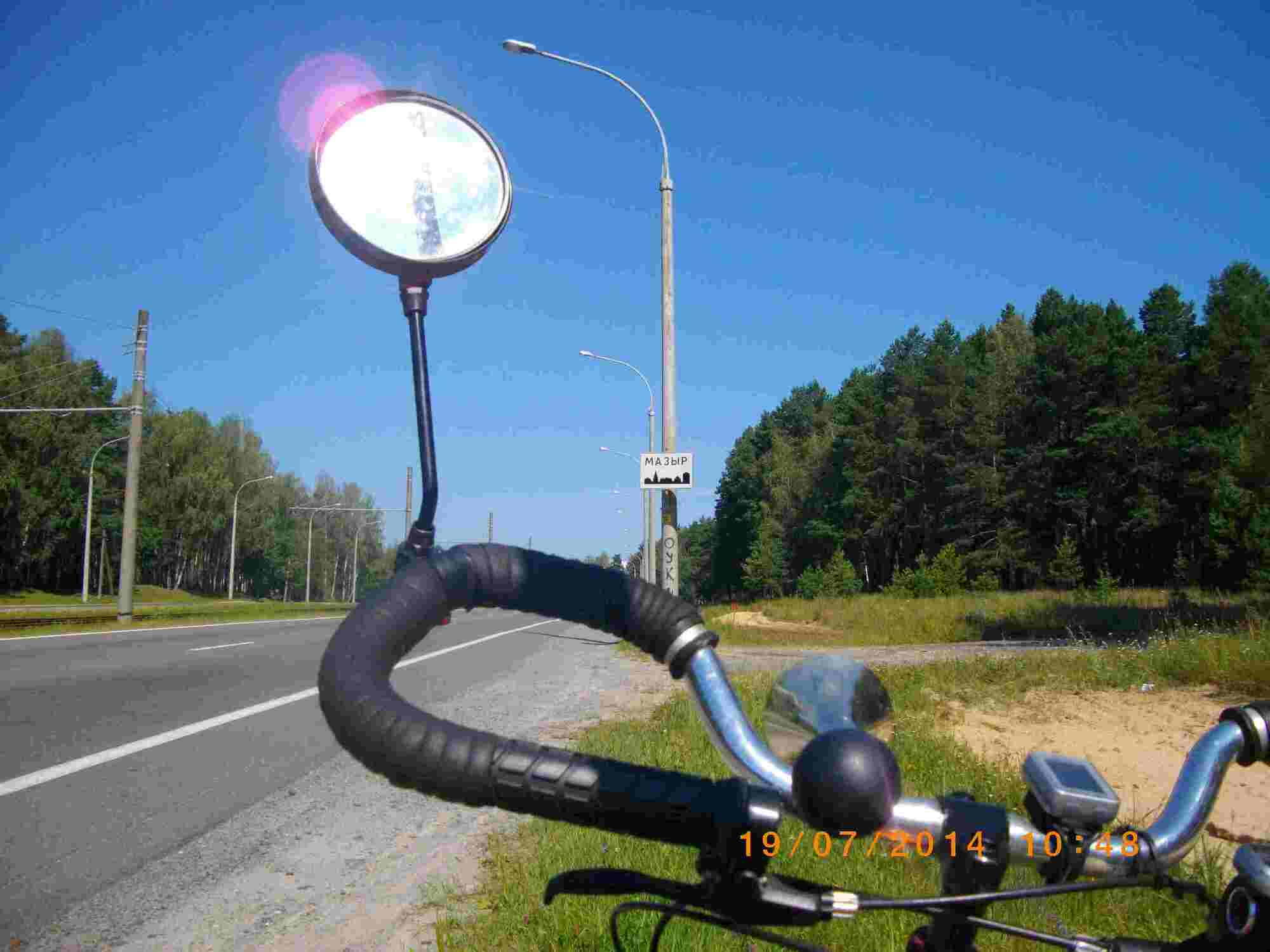

А вот мой другой велосипед, туринг с бабочкой; мысленно отрежте то, что планируете и убедитесь, что до того, что осталось, будет далеко дотягиваться:
IMGP0357.jpg [ 199.15 КБ | Просмотров: 3529 ]
IMGP1390.jpg [ 232.37 КБ | Просмотров: 3529 ]
IMGP1152.jpg [ 182.59 КБ | Просмотров: 3529 ]
