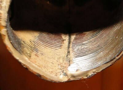

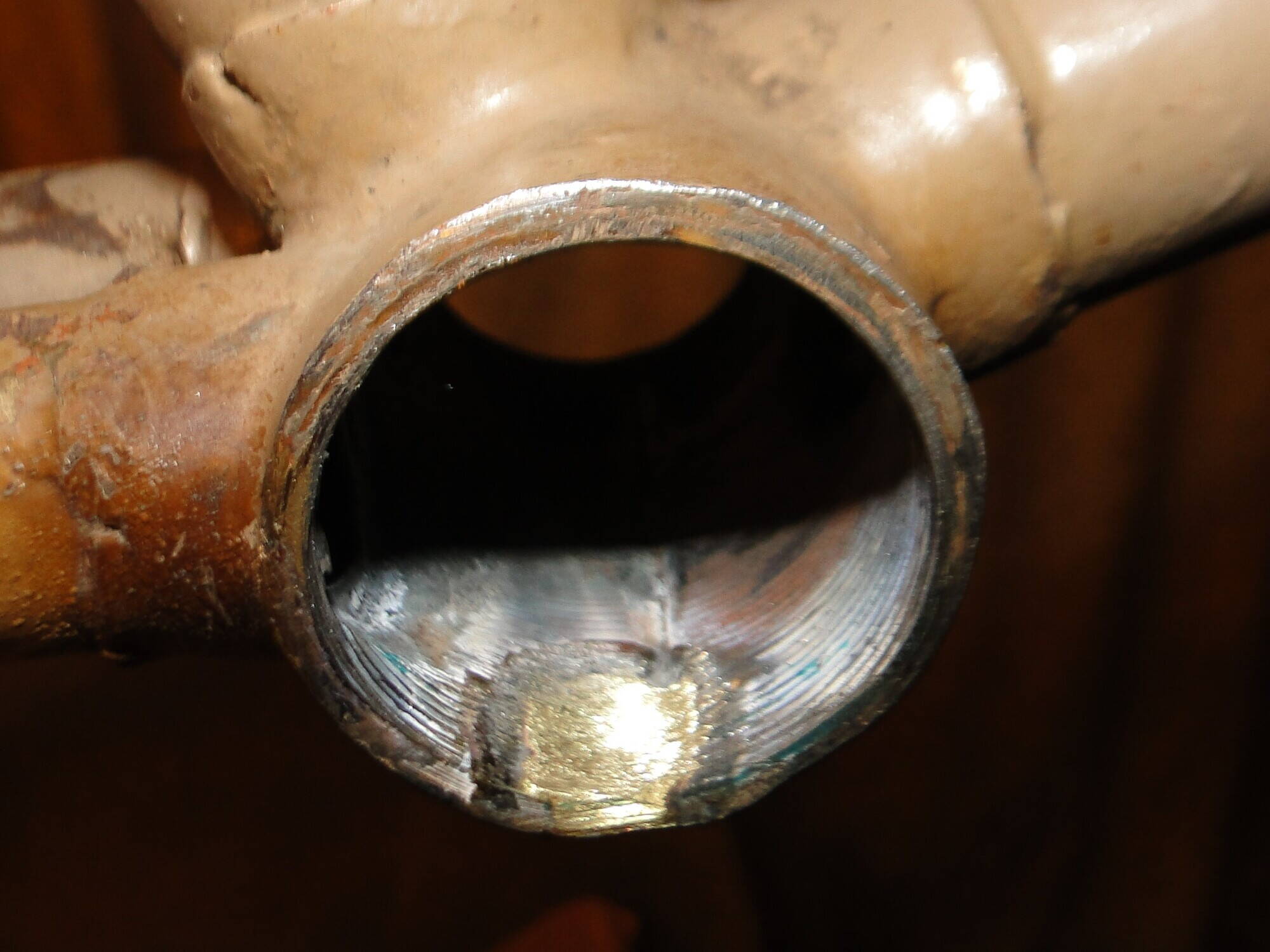

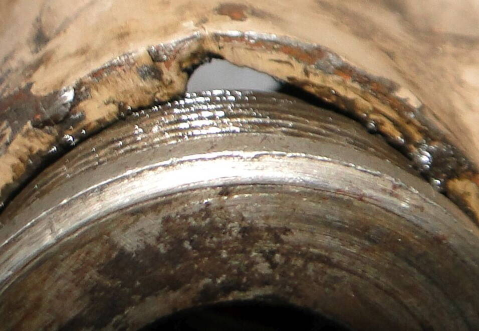

Обращусь к ранее изложенной информации. На внутренней поверхности кареточного узла имелись такие недостатки (фото №2 - вид снаружи):
неполная резьба.JPG [ 217.51 КБ | Просмотров: 3705 ]
деффект кареточного узла.JPG [ 188.32 КБ | Просмотров: 3705 ]
 Заголовок сообщения: Re: Работа над ЛВЗ-25
СообщениеДобавлено: 02.01.2018 21:31
Сообщения: 150
Город: Лисичанск
Зарегистрирован:26.11.2017

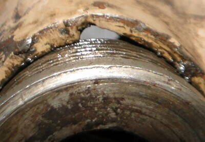

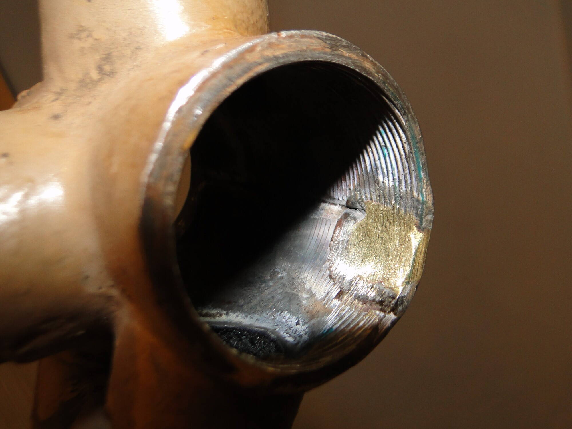

При этом имеющиеся 80% резьбы чашечку держали крепко, но данный внутренний дефект образовывал не дававшую мне покоя щель между узлом и помещаемой в него окружностью чашки. Советы нанести туда получившие широкое распространение клея на основе эпоксидной смолы были сразу же мною отвергнуты.
Первоначально я хотел заплавить это место латунью (не без риска загадить имеющуюся вокруг резьбу, с задачей пайщик справился). Далее планировалось механически снять лишнюю латунь, а затем донарезать на латуни резьбу.
Увы, но метчик с разновидностью данной левой резьбы оказался чем-то не достигаемым в моих краях (сотрудники веломастерских как моего, так и соседнего города только позорно пожимали плечами). Упомянутый выше Юрий (токарь) сказал, что была бы неполной правая резьба - не проблема, а так привезти под заказ метчик с левой он может, но это будут не оправданные затраты.
Делать самодельный метчик из старой чашечки - существовала опасность испортить всю резьбу.
Поэтому я не стал ничего нарезать и ограничился только удалением излишне наплавленной латуни, чем косметически устранил имевшуюся досадную щель. В общем теперь это выглядит так:
заплавление латунью.JPG [ 514.36 КБ | Просмотров: 3708 ]
заплавление латунью 2.JPG [ 854.1 КБ | Просмотров: 3708 ]

Получилось очень хорошо. Но чем "прорисовать" недостающие витки? Самодельный метчик из старой чашки все-таки явно лучше, чем просто чашка (которую вы ведь рано или поздно вкрутите).
СообщениеДобавлено: 02.01.2018 22:15
Сообщения: 150
Город: Лисичанск
Чашка уже вкручивается лишь незначительно задевая резьбою латунь. Оставляю так.

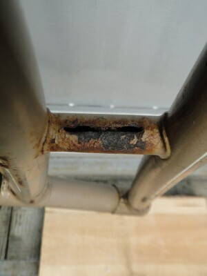

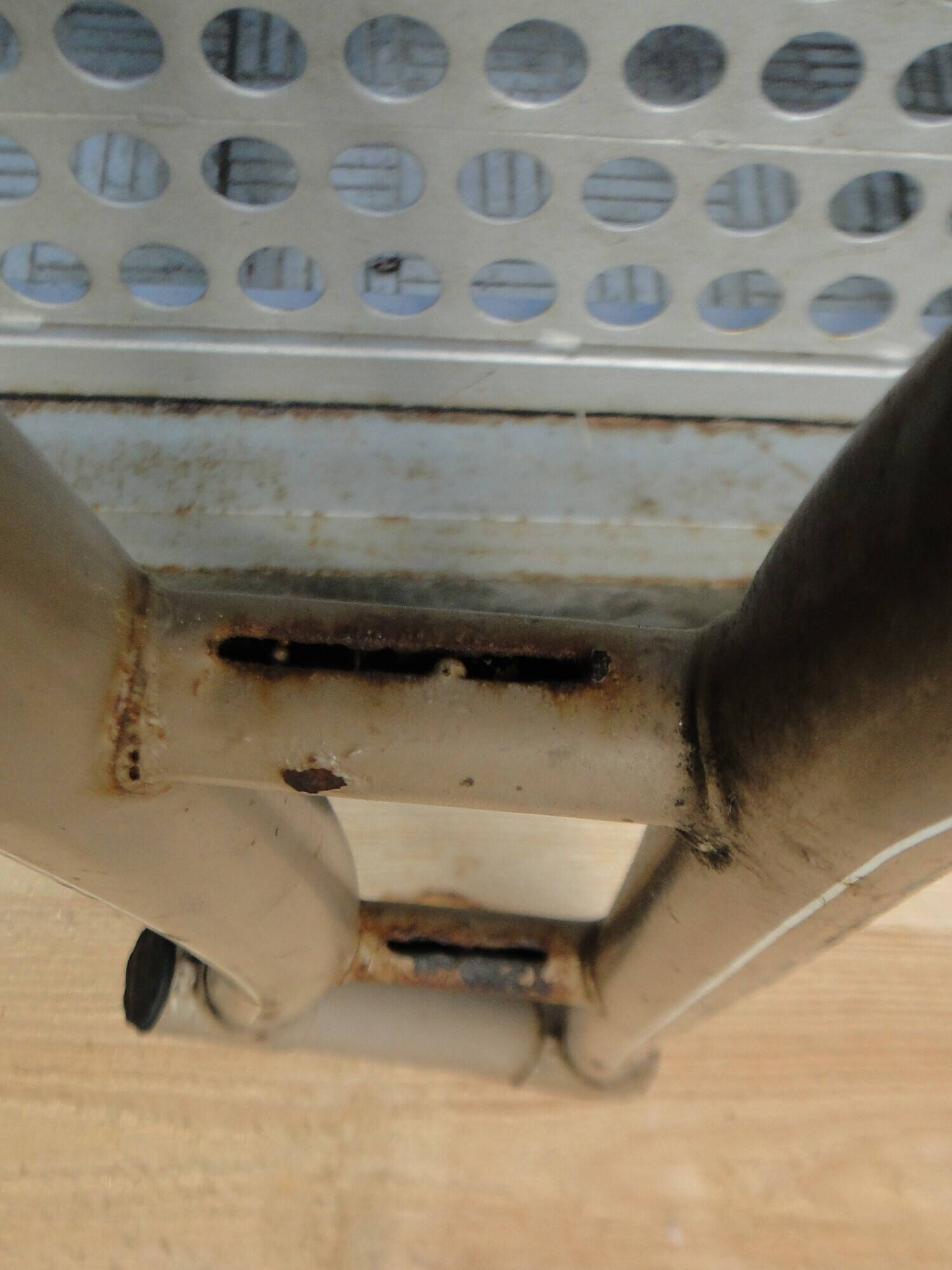

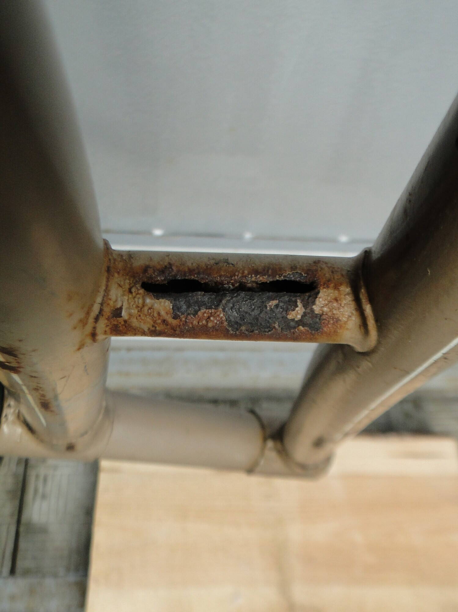

Подготовка рамы заставила обратить внимание на состояние поперечин, соединяющих верхнюю и нижнюю трубы. Как и в забракованной (зеленой) раме данные поперечины имеют продолговатые отверстия, обращенные в сторону подседельной трубы. Сначала подумал, что это специально созданные вентиляционные отверстия, служащие для удаления излишней влаги из труб. Но прощупывание при помощи тонкого стержня, показало, что поперечины не имеют выхода в горизонтальные трубы. Зато наличие отверстий и невозможность качественно прокрасить их тыльные поверхности создало вот сколько коррозии на участках, примыкающих к ним:
отверстие.JPG [ 728.32 КБ | Просмотров: 3676 ]
отверстие 2.JPG [ 855.54 КБ | Просмотров: 3676 ]

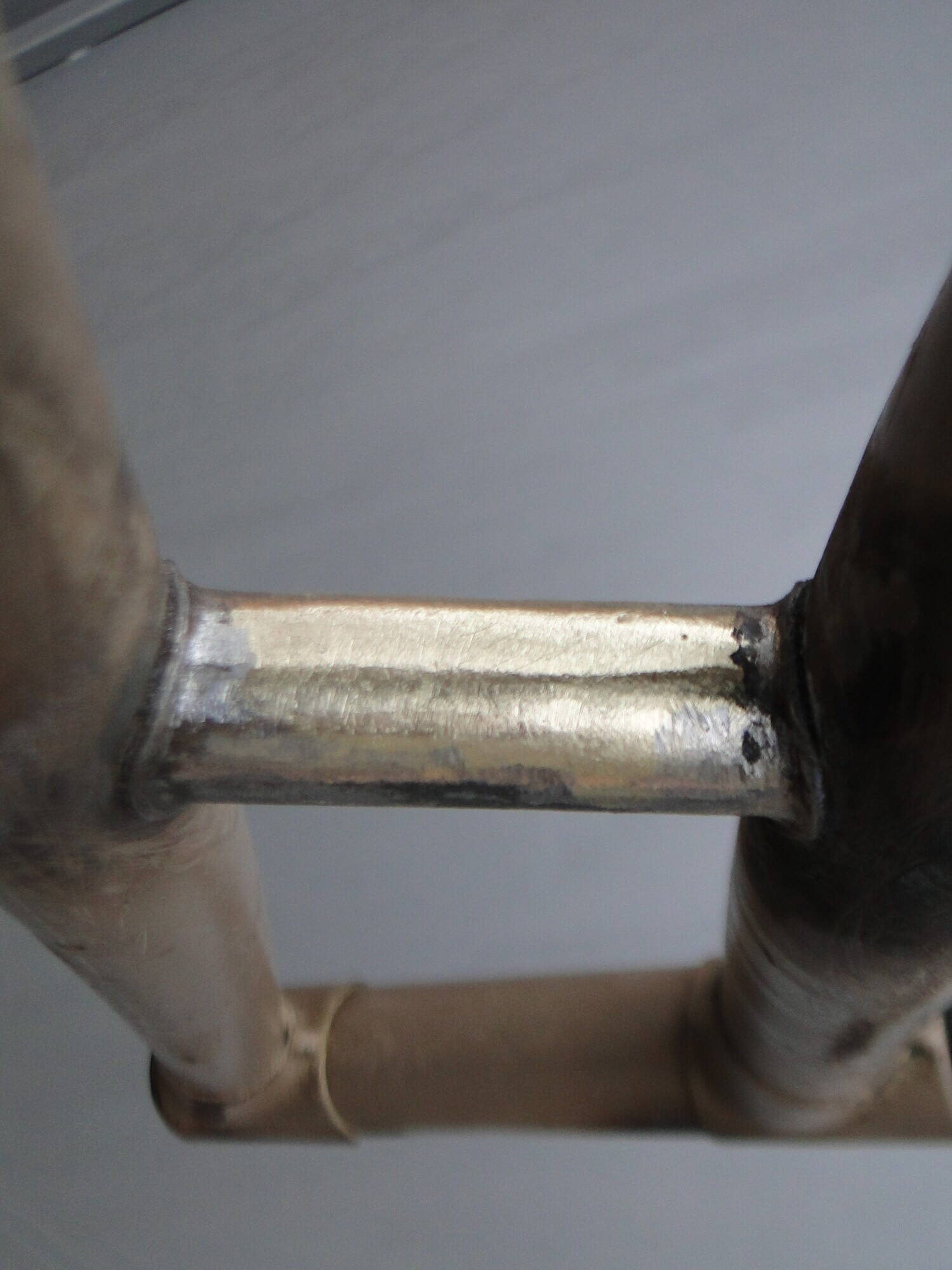

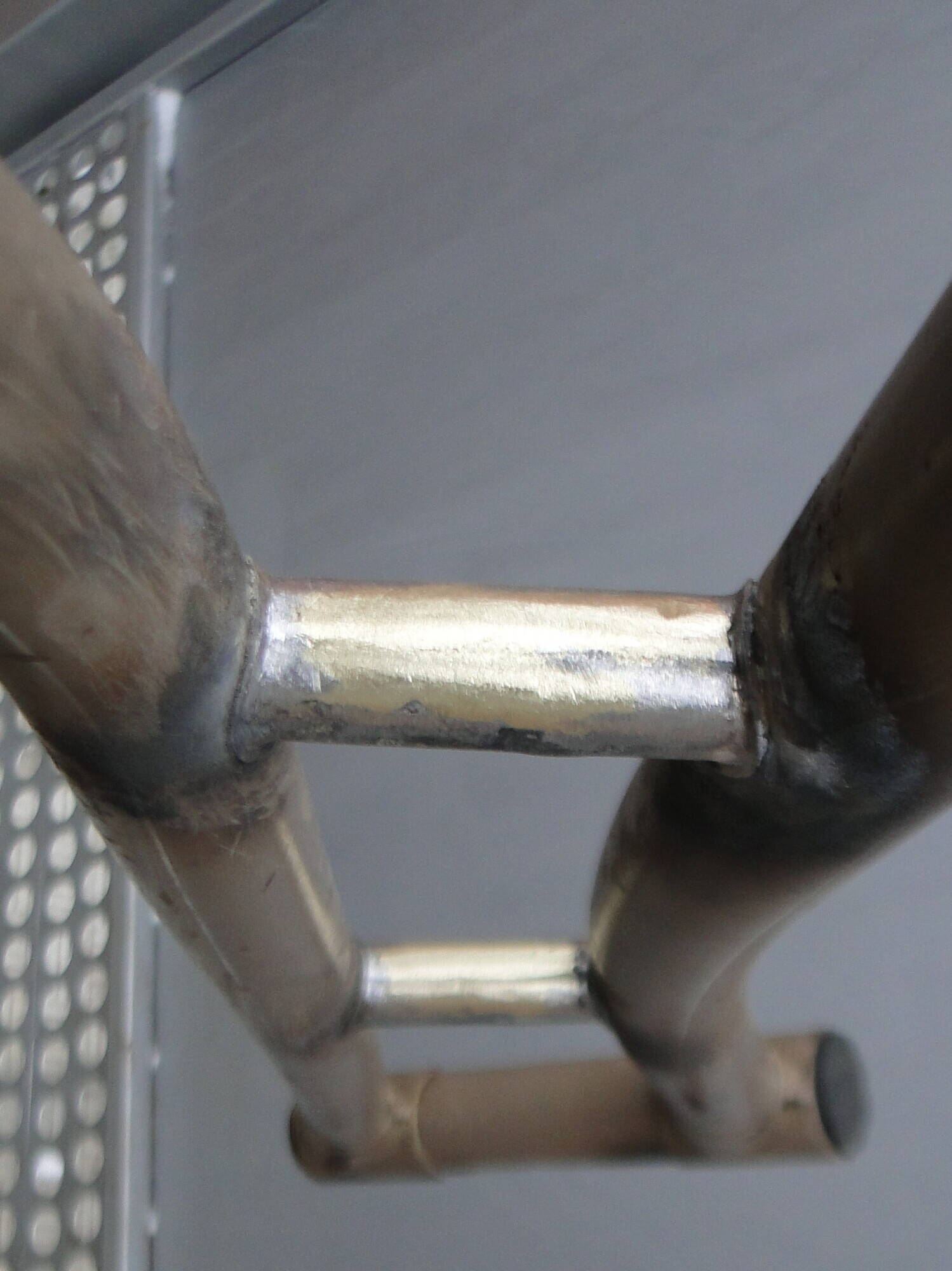

Показав раму человеку, который будет производить ее покраску, получил совет избавиться от отверстий, поскольку при их наличии коррозия и дальше, после покраски, не даст покоя. В принципе, я согласился с его мнением, поскольку имею схожую проблему на поверхности крышки бензобака своего авто (сколько не устраняю, а коррозия все прет и прет от края).
Во время работы по устранению на отверстия сначала был наложен сварочный шов полуавтоматом. После удаления лишнего металла со шва, оказалось, что как не старайся, а мелкие раковины рядом со швом остаются. Дальше на эти места была наплавлена латунь, которая, после механической обработки плоским напильником, устранила все некрасивые участки:
удаленное отверстие.jpg [ 853.22 КБ | Просмотров: 3667 ]
удаленные отверстия.jpg [ 575.44 КБ | Просмотров: 3667 ]

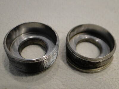

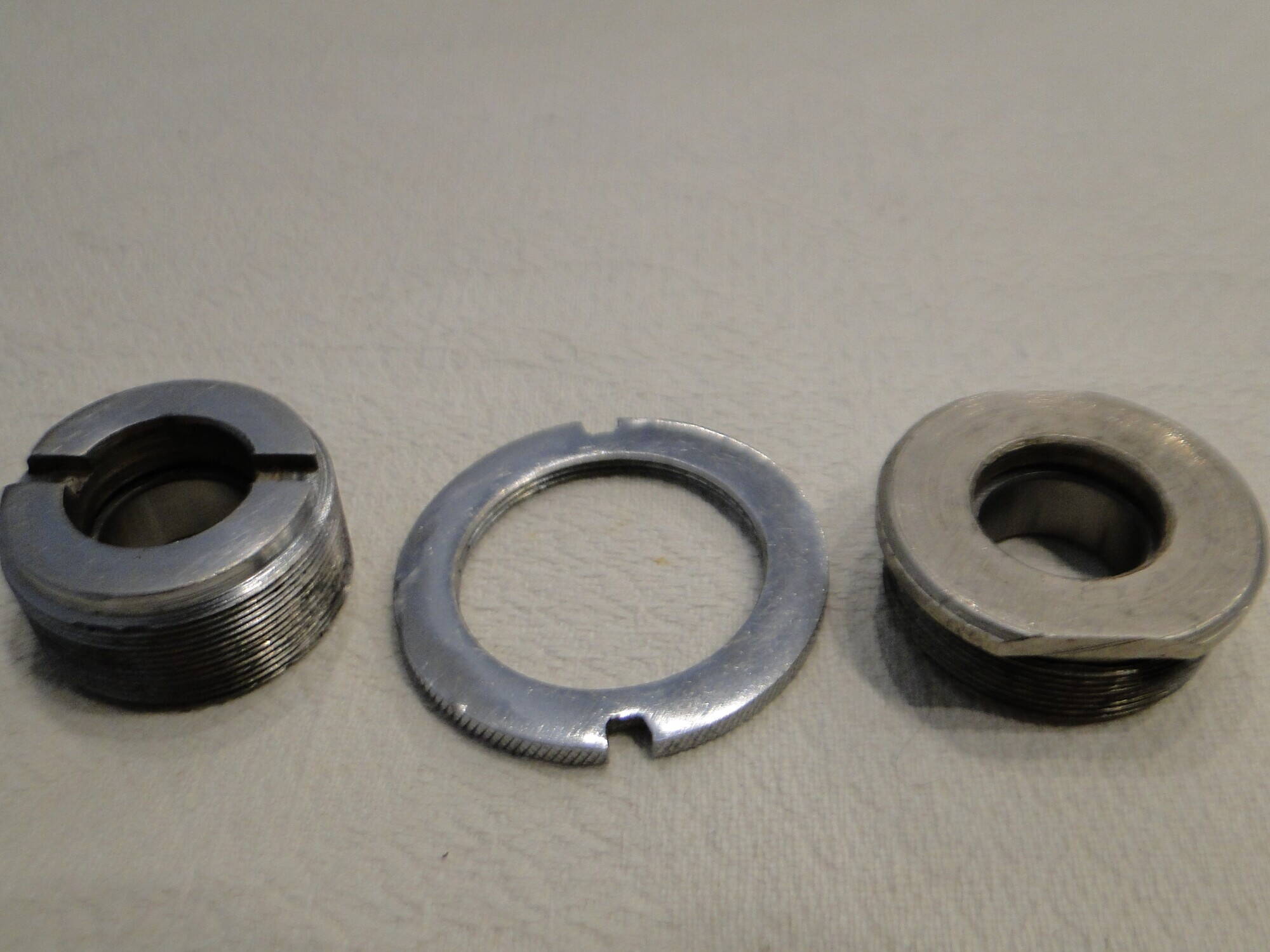

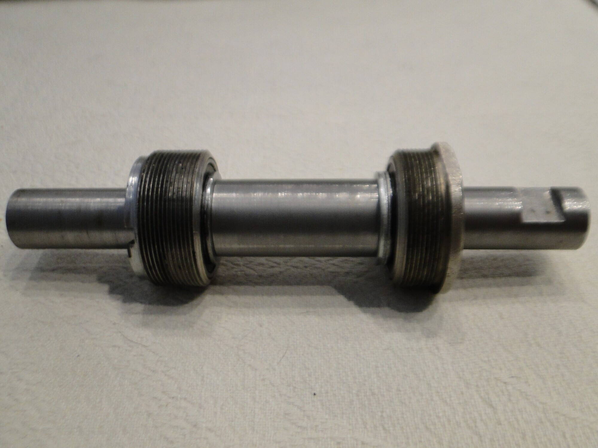

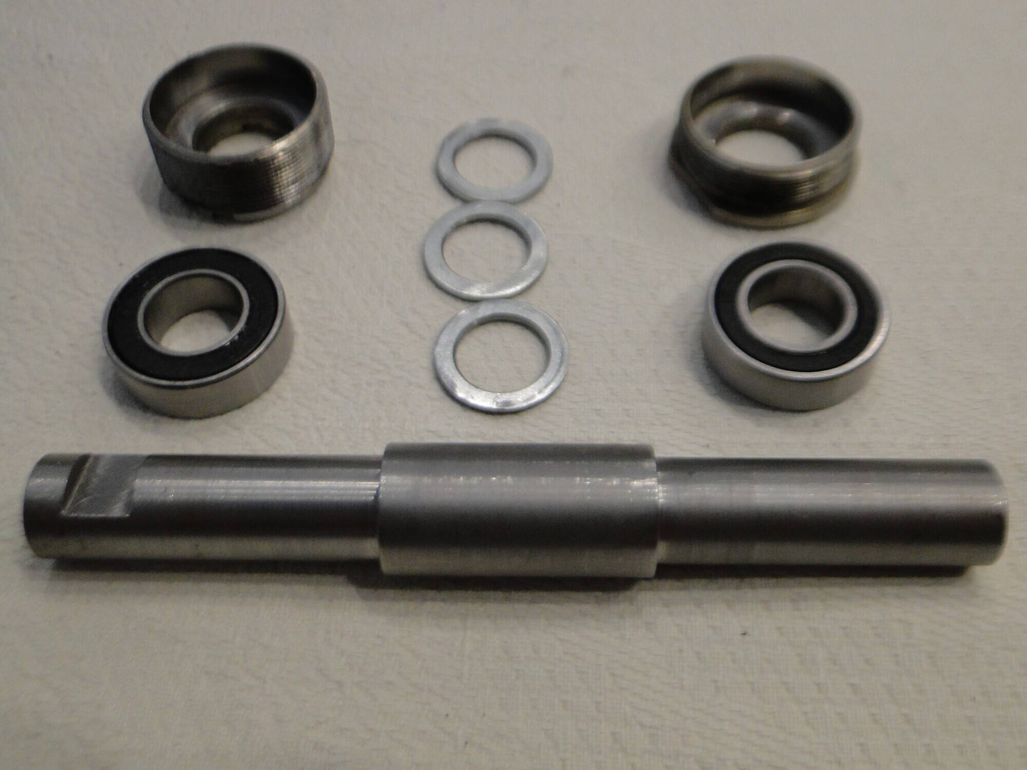

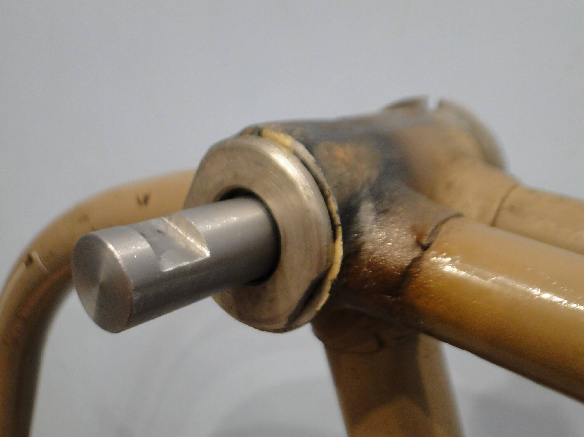

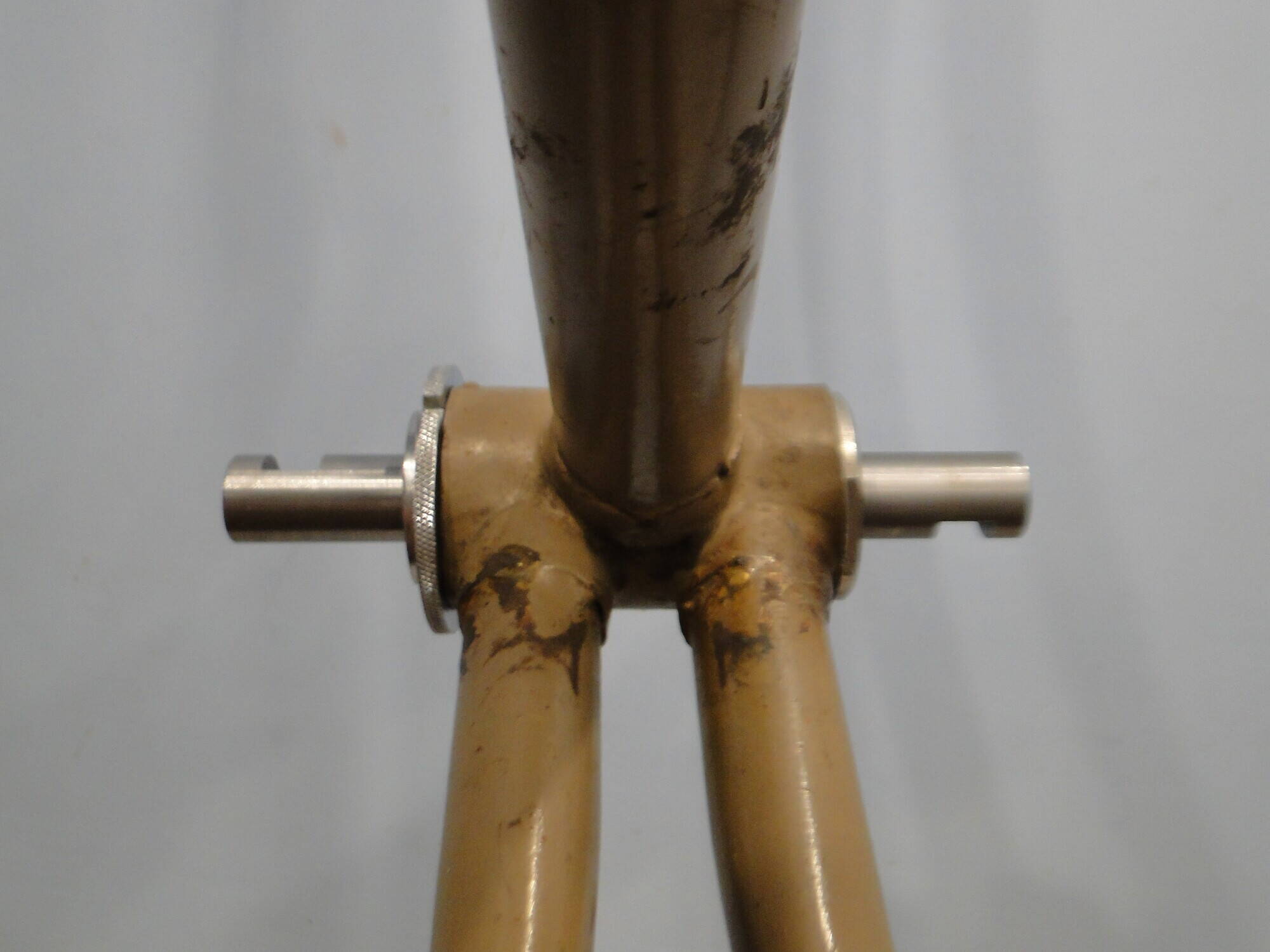

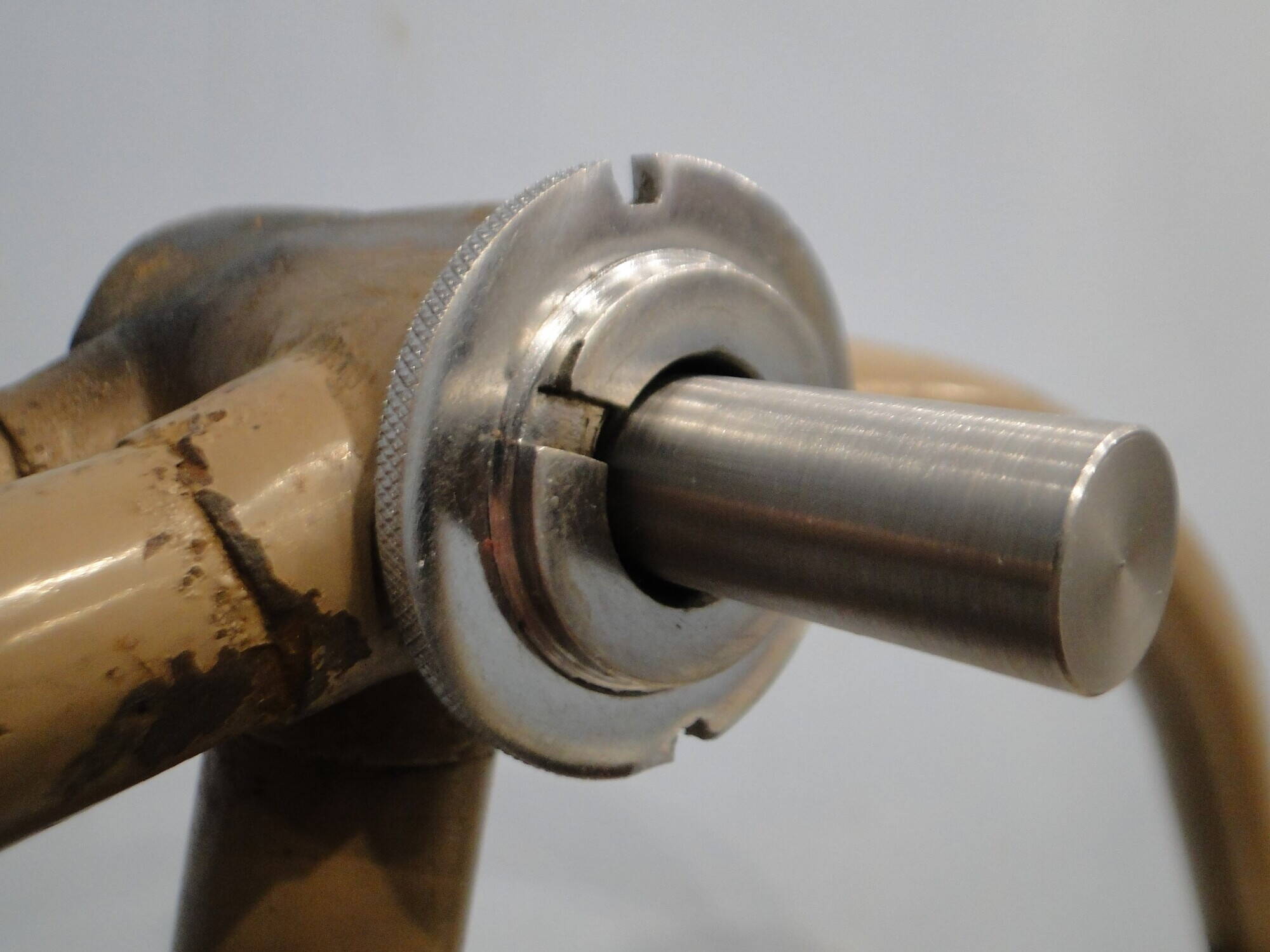

Сегодня имел возможность посетить Лабораторию тяжёлых металлов коллеги Maxim_Sed.

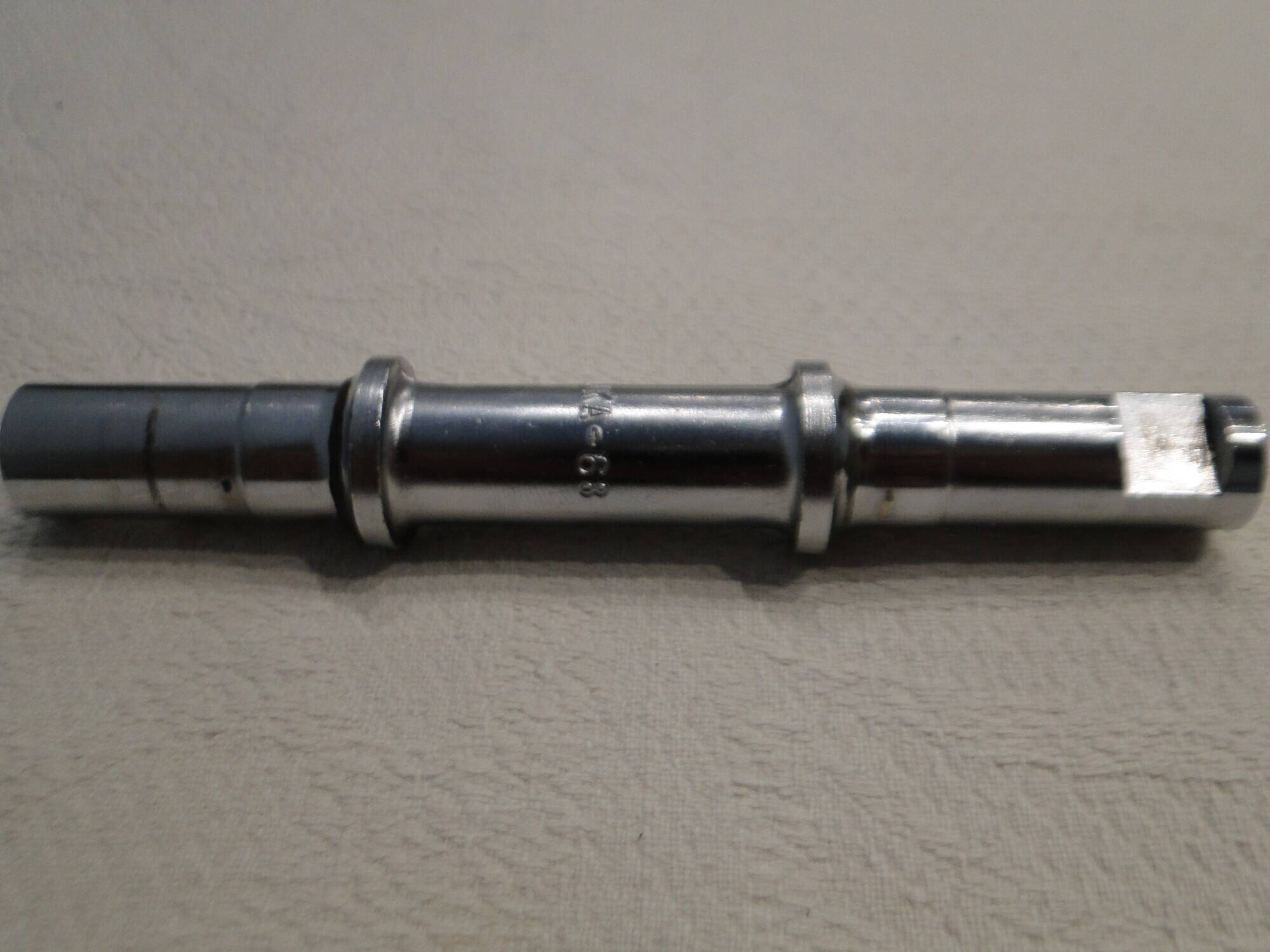

В связи с неудовлетворительным состоянием родного вала, не желанием использовать ранее подобранный вал от голландского велосипеда с посадочным диаметром 15,75 мм (хотелось чистых 16 мм), и, в конце концов, стремлением перейти на промышленные подшипники в данном узле, по моей просьбе Максимом:
1. Были осуществлены замеры моего КС.
2. Родные чашки подогнаны под промы.
3. Изготовлен новый вал (клинья - мой сознательный выбор в данном проекте).
Жаль, но в этот раз я спешил (в машине ждала жена, ох уж эти женщины со своими звонками). Тем не менее успел подержать в руках действительно классно изготовленные Максимом чертежи его изделий.
Комментарий к файлу: Вот он, вал с меньшим диаметром
старый вал.JPG [ 1013.82 КБ | Просмотров: 3442 ]

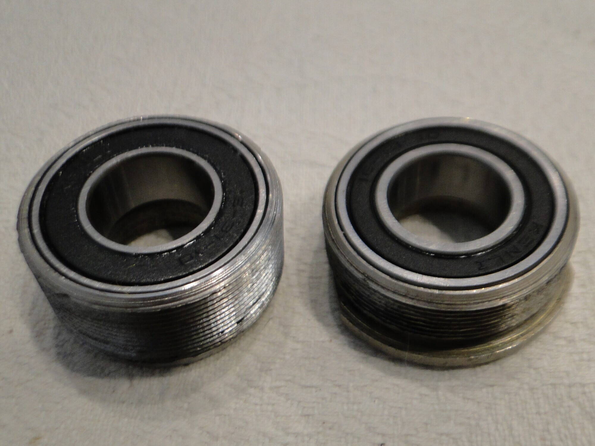

Комментарий к файлу: Рассточеные под промы чашки + вид со вставленными подшипниками
чашки.JPG [ 828.85 КБ | Просмотров: 3442 ]
чашки с подшипником.JPG [ 810.47 КБ | Просмотров: 3442 ]
Комментарий к файлу: Весь комплект
все разобрано.JPG [ 872.24 КБ | Просмотров: 3442 ]
все собрано.JPG [ 955.89 КБ | Просмотров: 3442 ]

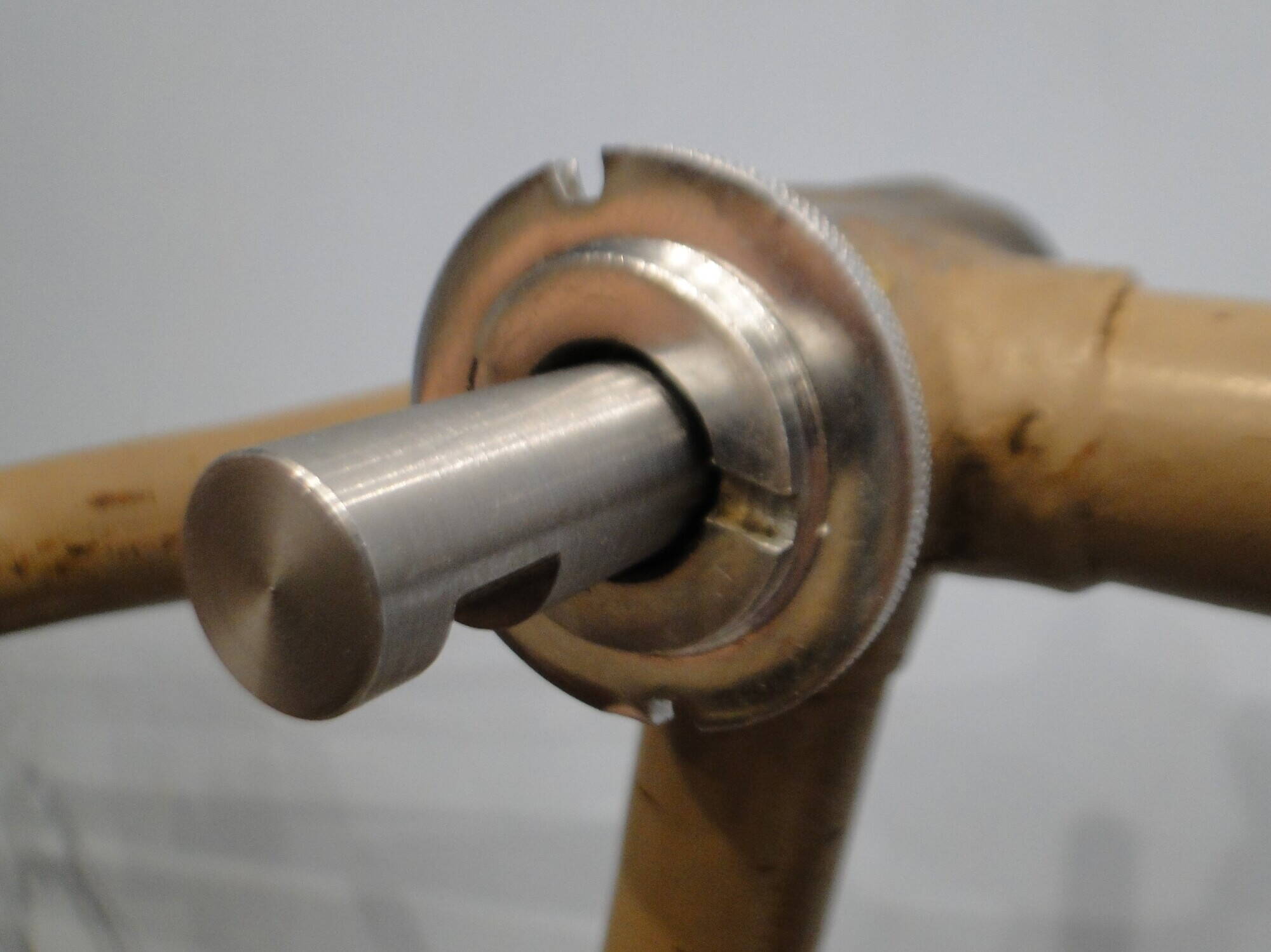

Комментарий к файлу: Предварительная установка в КС показала отсутствие люфтов, идеальную подогнанность деталей
в сборе бок 1.JPG [ 883.56 КБ | Просмотров: 3442 ]
в сборе бок 2.JPG [ 915.33 КБ | Просмотров: 3442 ]
в сборе бок 3.JPG [ 819.93 КБ | Просмотров: 3442 ]
в сборе верх.JPG [ 780.54 КБ | Просмотров: 3442 ]
