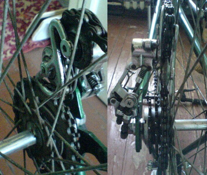

Удалось кое-как настроить переключатель, но проблема с натыканием на спицы осталась, может кто что скажет?

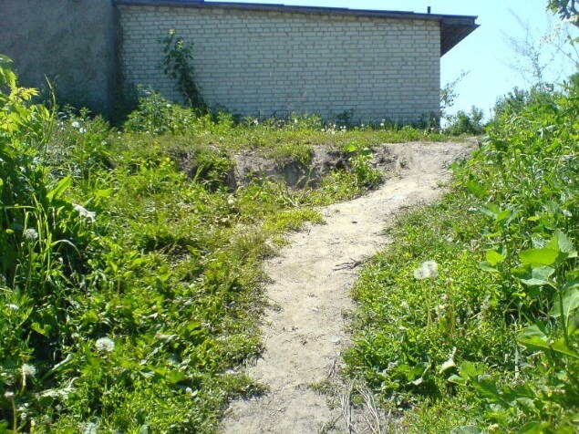

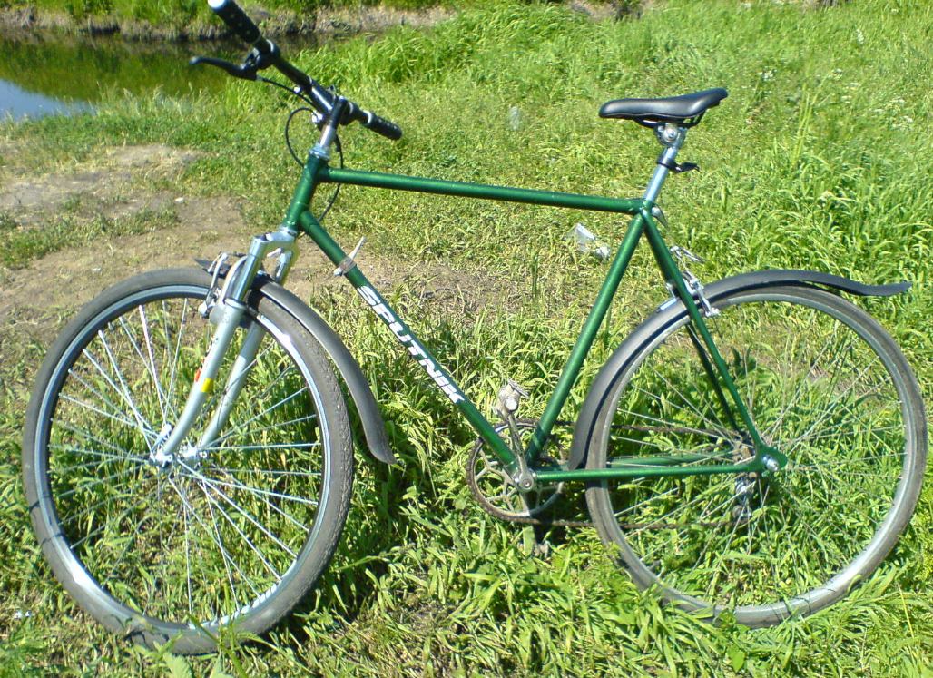

Поездки неофита. Часть два. фото прилагаются.
Сегодня первый раз навернулся съезжая с горки из-за того, что руль при этом развернулся на 90° вправо.
При заездах на горки 1 звезда всё же была бы кстати.
Комментарий к файлу: Та самая горка
DSC00998.JPG [ 248.06 КБ | Просмотров: 2091 ]
Комментарий к файлу: Вел в сборе
DSC0099.jpg [ 255.34 КБ | Просмотров: 2091 ]

Не затянул ваще, что ли? :shock:

Я даже с собой ключ взял, затягивал до упора, на протяжении всей поездки обратно - разворачивался вправо градусов на 5 . Хз что с ним, завтра буду смотреть

Может вертикальные насечки нанести на выносе там, где он распирается?..

Возможно, а чем?

Болгарочкой.
Осмотреть сперва, конечно, не помешало бы.
Какого типа анкер? Распирающий трубу выноса клин или с косым срезом?

Цилиндрический с косым срезом

Ну хз, у меня как-то в руках оказался такого типа вынос, так у него скос на трубе и на собственно самой клиновидной гайке были под разным углом. :D Я его болгарочкой вжик-вжик, в итоге заработал по-людски.
Разберись, придумай что-нибудь, чай не ребенок. :D

ну как вообще ощущения от аммо-вилки на ХВЗ? На грунте и на асфальте.
Вот что плохо (ИМХО) - ломает эта вилка стройный силуэт старой рамы... ну как на корове седло (не в обиду будет сказано). К толстым трубам современных рам она вполне по виду, а к тонким старым - не очень идет.

гораздо хуже смотрится серая вилка на фоне зеленой рамы, ТС перекрашивай вилочку в тон
